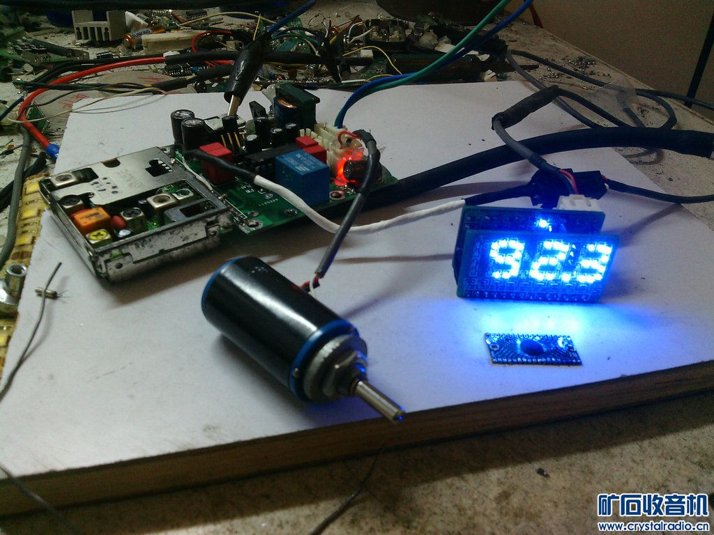

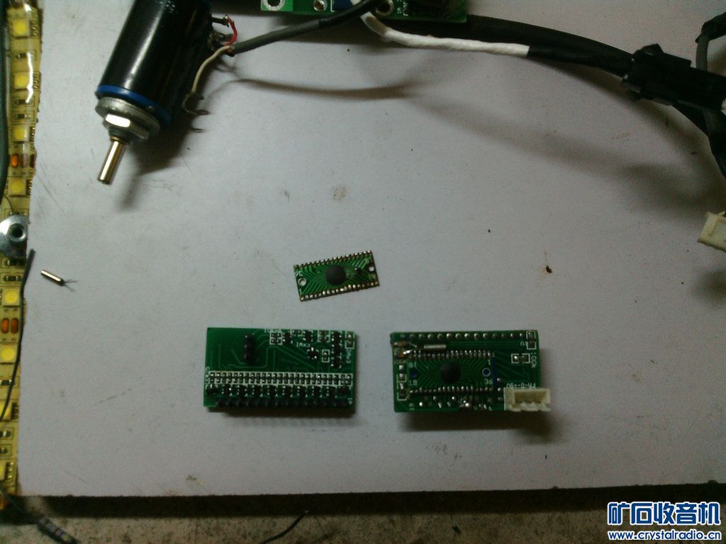

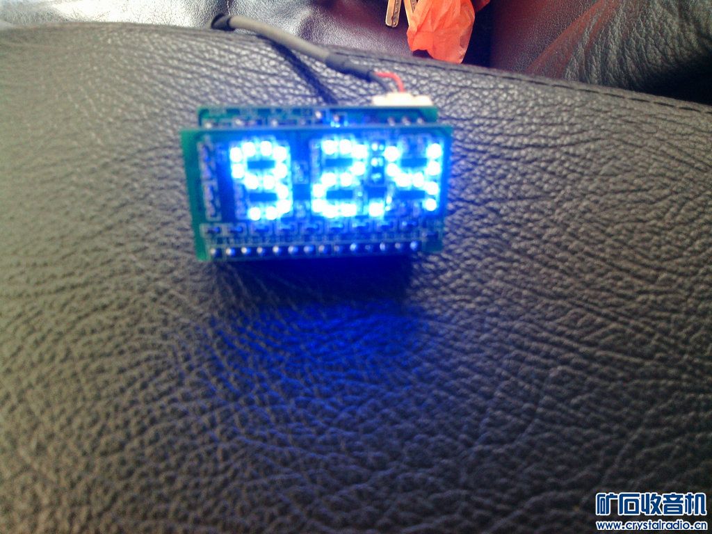

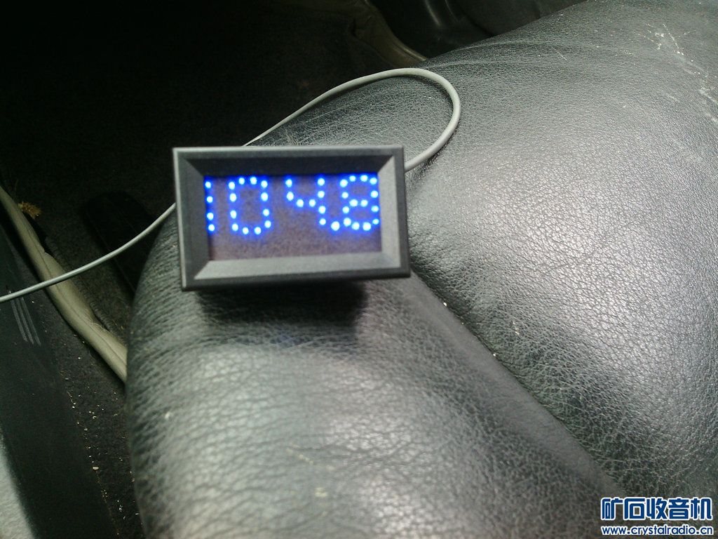

根据jyfls老师傅的电路原理,用了0603的贴片LED做了这个小型的显示屏,用在我的FM高频头上,效果还不错,在这谢谢jyfls老师。
经过使用测试,比较稳定,比实际频率大了0.1M,可以接受。大家可以试试。

这个是3610直接驱动led的还是??
 楼主| 发表于 2015-1-12 01:17:39 | 显示全部楼层
定鱼哥 发表于 2015-1-11 22:58
这个是3610直接驱动led的还是??
不能直驱,是三极管驱动LED,看原理图
