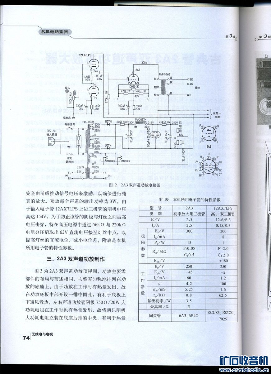

这绕路相当好,但用串接放大噪音未免有点高:灯丝漏电的问题,调整也覆杂点。仿三十年代可改用五极管。
 楼主| 发表于 2014-8-3 16:31:51 |
这电路说实在的,推动电压全部增益来自于12AX7,我觉得很可能推不满2A3
发表于 2014-8-3 16:44:29 |
我也想过这问题、然2A3输出3·5w要45v峯值、而半只12AX7推,输出峯值也是45v到60v左右。放大率也达50~60倍、而这里的串接放大器由于用了有源负载、增益经计算后约为70。如此输入电压不足1v也没问题。而对现代音源1v~2v等閒是没问题的。

2A3内阻0.8K,推荐负载阻抗2.5K,该电路用3.5K,值得商榷。
发表于 2014-8-3 19:22:47 |
谢谢海版的辛苦,2A3所需的推动电压大,海版所虑正确。
发表于 2014-8-3 21:12:54 |
说实际:这串接器峰值达100V,够推有余、只是放大量僅够、只能用CD盘、不然要加前置。
发表于 2014-8-3 21:23:07 |
估算公式如下:
                                      μRzRL                                   μ2RRzRL
            A   =  - ( ----------------------------    +     --------------------------------------- )
                                          Ry                                      Ry2+ μRxRy
當中:Ra 为屏阻。R=Rk = RAk
                                                  (Ra+R)RL
         Ry =      Ra+R   +   ----------------------------------
                                                  Ra+R+RL
                                          RL*R
          Rx =    -----------------------------------------------
                                         Ra+R+RL
                                          Ra+R
          Rz =    ----------------------------------------------
                                         Ra+R+RL
而电路图如下:
