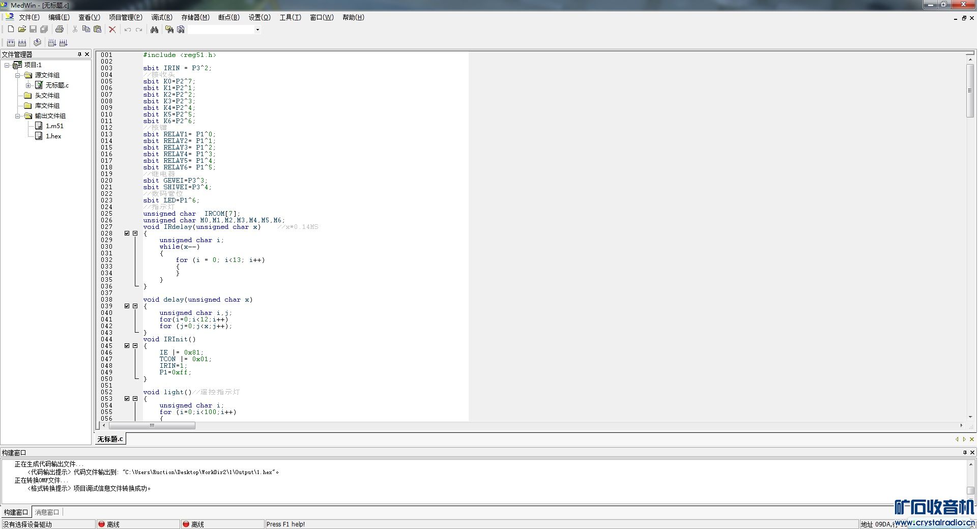

       上班时间乘着没事事情,花了一个小时设计了电器原理图,各个单独的模块保存到邮箱,晚上到家里慢慢的修改。晚上吃完晚饭拿出家里珍藏很久的单片机的试验箱,开始设计编写程序。好久没有写程序了,很多指令都有点忘记了,还好不是很复杂的东西,翻开以前的书籍,东一句西一句的挑选和研究,并打电话给以前的学长请教。花了两天,写好了程序,下面上图(节选)
      有了程序之后就等于完成了一半,剩下的只剩硬件的部分了。休息了一晚,明天再做!

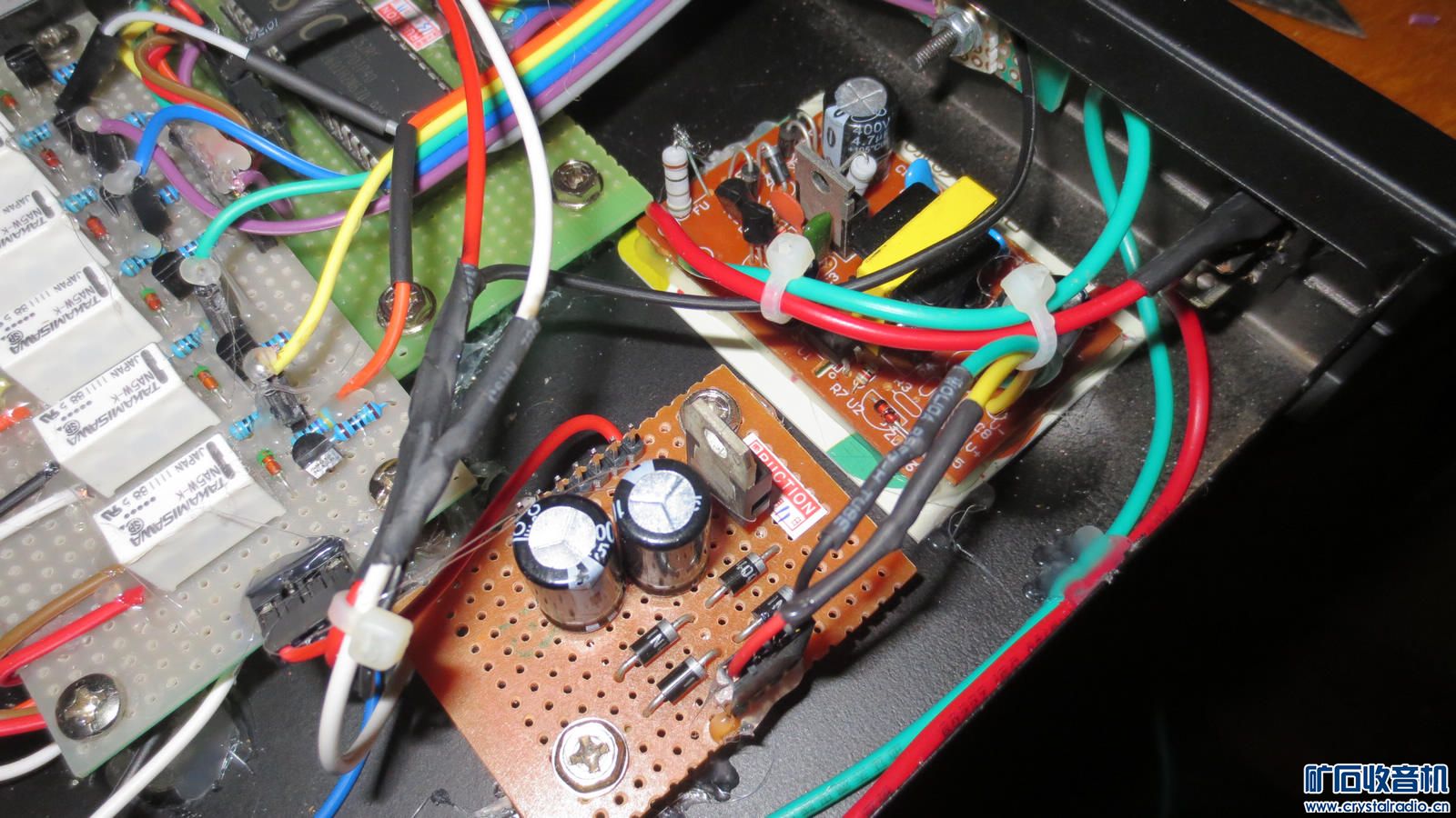

继电器来选择模块
单片机控制模块和稳压电源模块,因为使用的电流不到50MA,所以不需要散热器

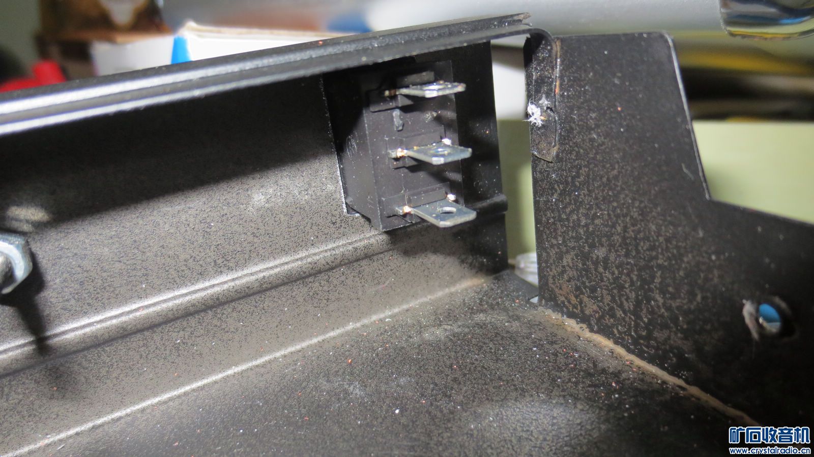

     把原来的切换器的盒子打开,掏出内脏,在面板上大做文章,扩大了按钮的选择框,又增加了电源开关,遥控指示灯。
安装的开关
安装红外线开关

安装单片机控制模块
最后安装电源稳压

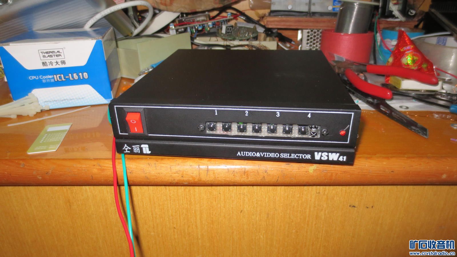

    经过了5天晚上的忙碌,完成了这个小东西,经过按键和遥控器的测试:没有误差:完美通过。
上三张完整图
唯一的欠缺是按键板裸露在外面不好看,自己做了几个,发现效果不太好,后来放弃了!

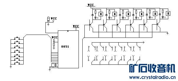

依照论坛大赛的规则,请提供电路图,涉及软件的作品,请提供软件,感谢!
 楼主| 发表于 2013-1-16 15:50:54 | 显示全部楼层
补充
电气原理图
程序编写的软件是medwin 3.0和keil
 楼主| 发表于 2013-1-16 15:51:46 | 显示全部楼层
已经修改了,谢谢提醒!!
