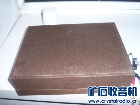

这个壳子较为结实,而且颜色厚重深沉,与胆机可以更好的搭配子一起
首先要设计每个元器件在壳子的摆放位置
1.电源变压器要竖直放置,输出变压器要平行放置
2.电位器与电源开关分开放置
3.管座要相互之间有距离,这样更好的散热
4.要在管座与变压器之间留有一定的距离,这样给固定搭棚的螺丝留有一定位置
5.有电位器的测不能有任何的交流电线会引入交流声

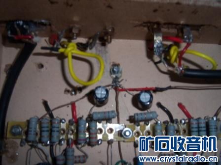

在这里搭棚焊讲究很多
大致分为四层:
一层(最底层,靠近外壳)接地线,灯丝线
二层阴级与栅级接地原件,阴级与栅级就近在同一点接地
三层放大级间的耦合电容
四层高压架空接法,和阻容
线的颜色
高压:红色
屏级:黄色或橙色
栅级:绿色或蓝色
阴级:棕色或黑色
