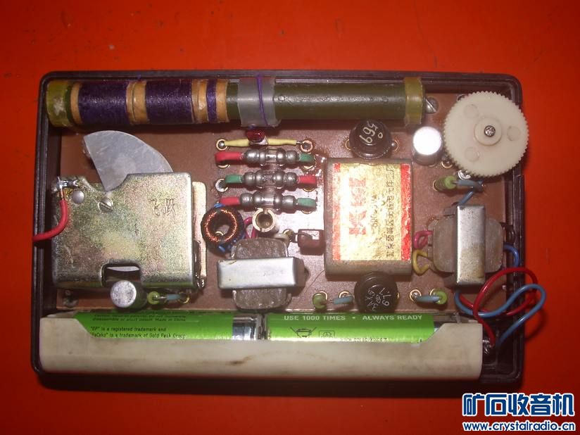

一直以来就想装台两管机,(主要是在好几前看到过广坛里昔日重来发表的一篇两管机的贴子)无奈没有合适的机壳这个想法只好被搁置了,大约在3个月前从四川坛友处搞到一只带语录的65盒,于是就产生了装一台两管机强烈愿望,经过近一个月的时间把所需老元件都备齐,说干就干,花了将近20天的时间,这台两管机终于横空出世,上图之间简单的说下制作过程,一.电路采用无线电74年第一期28页的两管机电路(电路稍作了些修改,1.集电极接电容的再生电路改为了稳定性更好的发射极接地再生线路.2,双二极管检波改为了三只二极管检波的模式,此种检波电路比用二两只二极管的更稳定,而且检波效率更高,3电源为了使用充电电池而改为了5.2伏(两只管子的调流也就是按这个电压调的了),第一次使用芬全板发现这板真的不好加工,又硬又趣,打铆钉力稍微大一点板子就冲裂了,重点说下两只三极管,所用高放管为3AK22,放大倍数80  电流调到1.6毫安,电阻为150K  低频管为3AX9放大倍数为100电流调到15毫安,电阻为3.3K,收听效果本地白天能收8个台,3个台音大,两个台音正常,还有3个台的音小,晚上能收20个左右的台,也只有十二三个能正常收听的,其他的台音小,而且高频到了1200以上只能收3个台,说明高低端的灵敏度均性有待进一步改进,好了上图了,

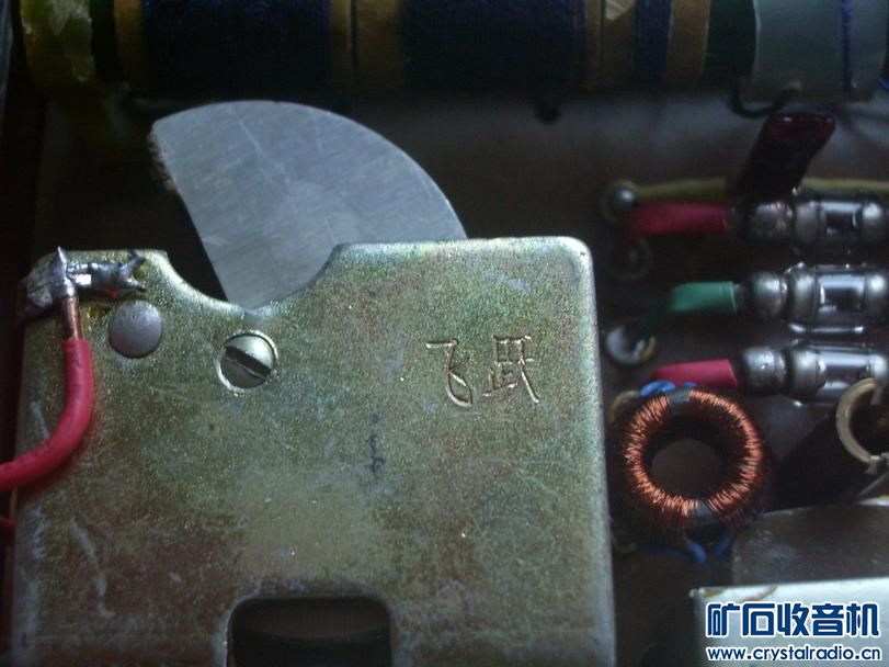

260P老空气单联
260P老空气单联

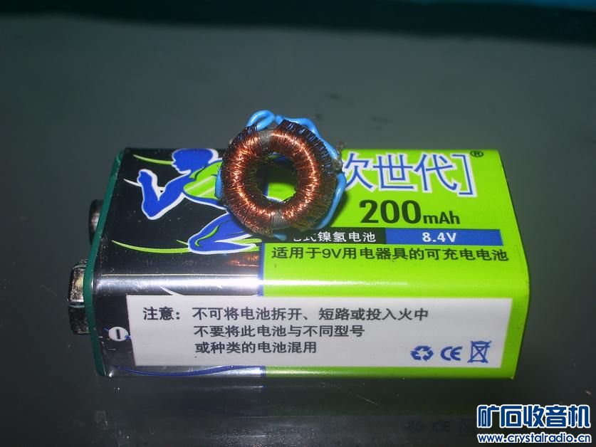

自制的高频扼流圈
自制的高频扼流圈

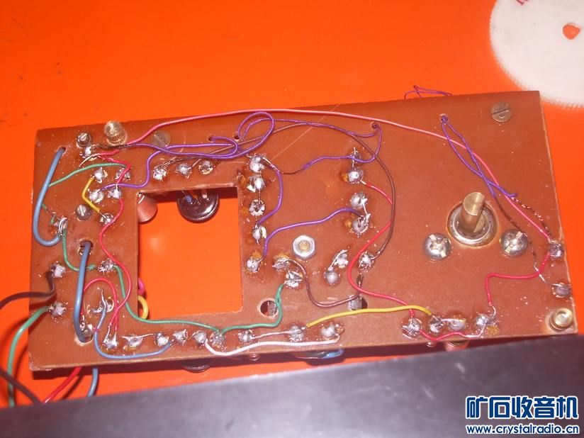

装上元件后的电路板反面,正面忘拍了,以后补上

总结,两管机必竟只有两个管子而且是用喇叭放音的最简单的机子,而且机壳也小装不下大口径喇叭,所以音量很有限,白天都只能听清4.5个台,而且灵敏度也很难做到高低端都均匀,装这种机子也就是收藏罢了另外过过DIY的隐,实用价值并不大,不要指望它能收到多少台,有多大音,感谢矿坛给了我们这些爱好者一个学习交流的平台,希望大家能在这个大家庭里互相学习,共同进步,!谢谢大家看完贴子,
