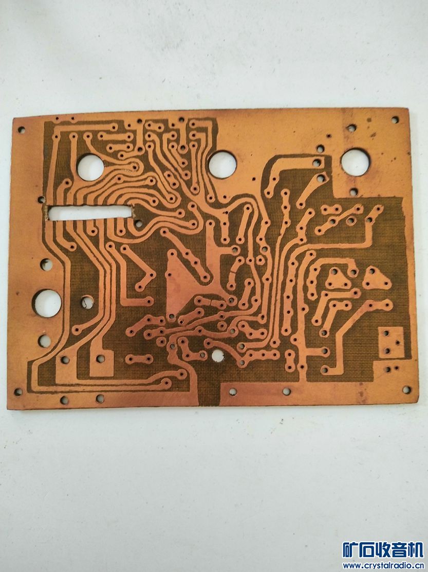

发表于 2024-6-18 13:05:45 | 显示全部楼层 |阅读模式
如题:请大家帮忙看看这是什么品牌什么型号的收音机电路板,最好是能提供电路板及元器件安装图。谢谢大家!

发表于 2024-6-18 20:25:46 | 显示全部楼层
不久前在咸鱼上看到过。好像是5块钱一块的样子!老货了!估计是当年小厂的余料。很难找出处的。
发表于 2024-6-19 01:47:10 | 显示全部楼层
布局应该是8管的三波段收音机

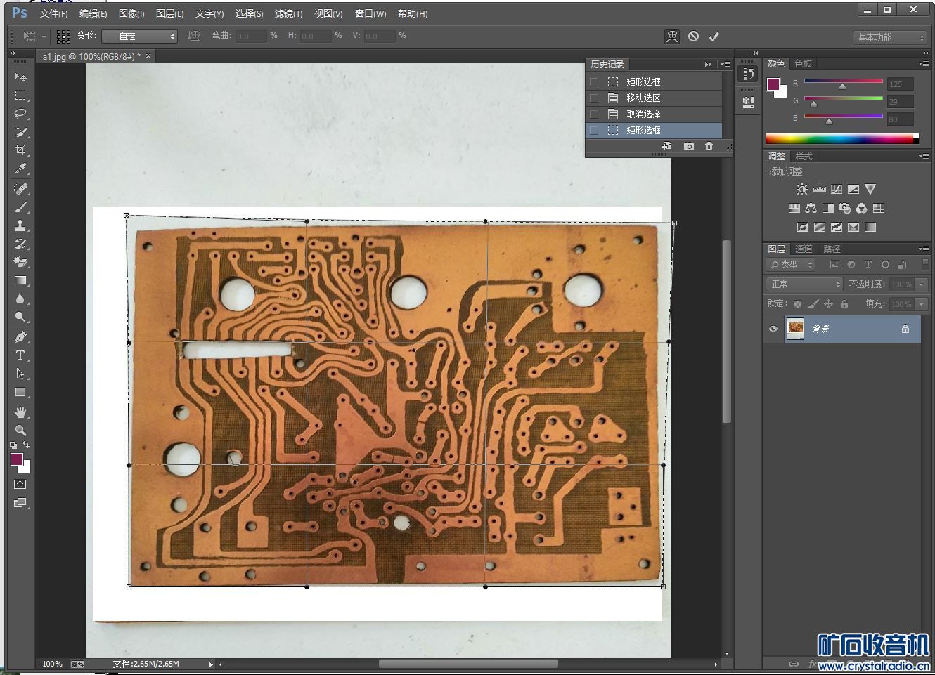

下雨了,心里烦,躺在床上,画个图混时间。卖弄一下抄板的步骤
首先,将图片用 PS校正

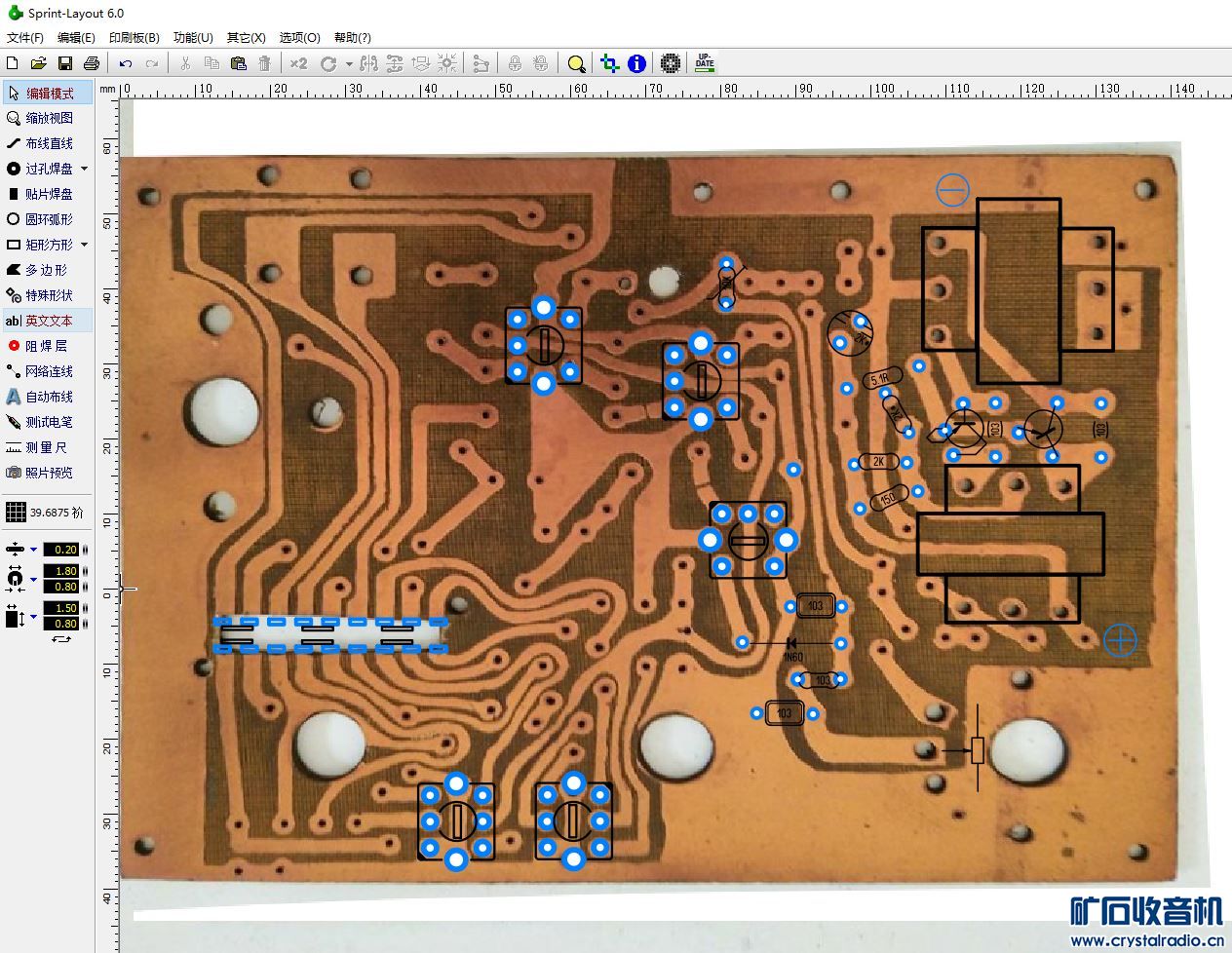

发表于 2024-6-19 09:25:10 | 显示全部楼层
翻转以适应PCB软件抄板
发表于 2024-6-19 09:31:24 | 显示全部楼层
打开低级工具layout60,载入图片,调整分辨率和XY,适应中周的标准尺寸。
发表于 2024-6-19 10:21:21 | 显示全部楼层
上面的颠倒了,弄正,放上已能辨别的元件。这机的震荡线圈是6个脚的,猜想很困难,放在最后来定,先易后难,先把后面的弄好。

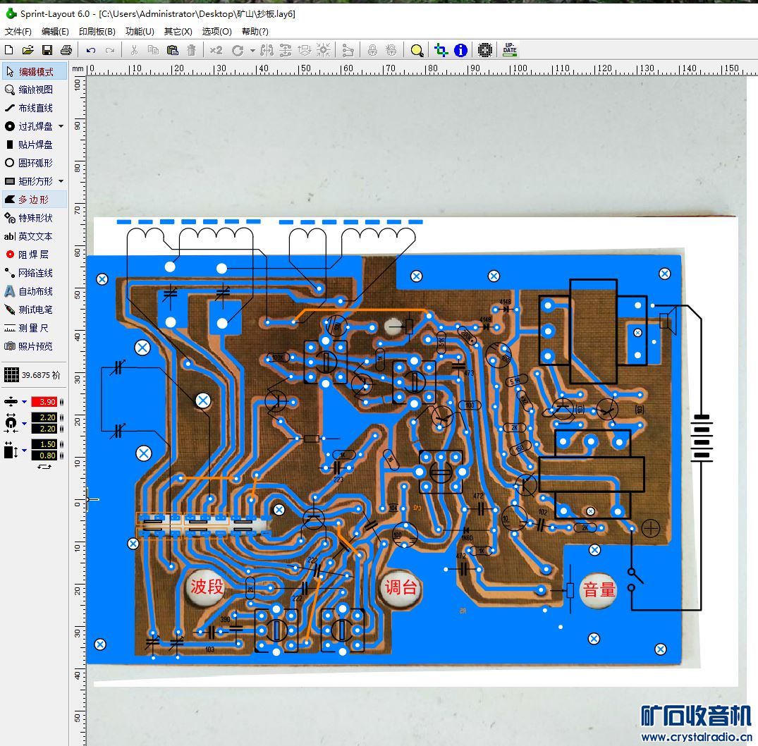

发表于 2024-6-19 15:16:35 | 显示全部楼层
画了半天,总算没有出丑,丢人现眼,大体完成。不敢自吹自擂,但八九也不会离十。歇一会儿再整理,绘制电路图。

发表于 2024-6-19 17:53:04 | 显示全部楼层
布线完成,检查无错后再撤图。
