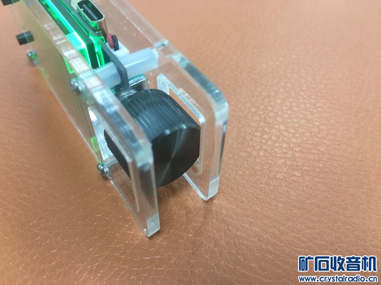

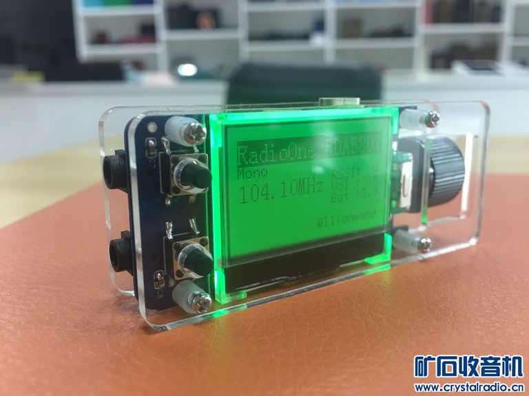

历经好几个月,断断续续弄,PCB样式改了好几版,终于做出了个能见人的样子了。
电路板60x30mm,成品72x30mm,厚度18mm
RDA5807芯片就不用都说了吧,其它详细介绍请见我的第一个帖子:
RadioOne 微型数字收音机(一)
http://www.crystalradio.cn/forum ... =2068967&extra=

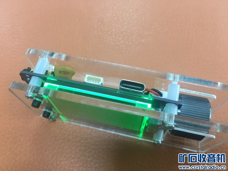

目前有点遗憾的是用亚克力做外壳体积太厚了,后续用钣金和3D打印做吧,厚度应该能控制在16mm左右
电路资料及固件见附件,欢迎大家一起来动手!
下面晒图(焊接手工差,见笑了):
RadioOne_001
RadioOne_001
上面是天线插孔,下面是耳机插孔
I2S和USB Type-C接口

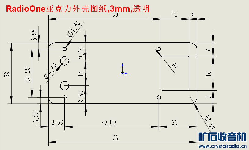

亚克力外壳图纸及所有元器件购买链接,方便大家自制
BOM_RadioOne_V2_元器件购买链接.zip
11.03 KB, 下载次数: 298

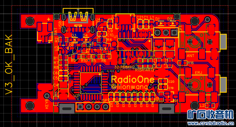

PCB也修改了一些细节,一起发上来,可以直接去JLC打板了,注意看看是不是和下面的图片一致,怕弄错了
RadioOne_firmware_20230525.zip (12.54 KB, 下载次数: 267)
Gerber_RadioOne_V2_OK_20230525.zip (113.13 KB, 下载次数: 298)
