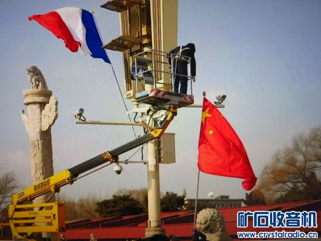

 楼主| 发表于 2023-3-21 02:31:56 | 显示全部楼层
由于音柱设计全一套流程,只落到国家级工程设计人员手中,基本没
有电声科普刊物介绍,多年来,我网搜[全频音柱],大不了只有三寸喇叭/120HZ这样的商品
象上海科学馆会议厅,北京天安门广场这些音柱,都是由整体建筑设计一系列工程中包括的项目
喇叭箱厂商/民间业余,都只是出到语言柱音频低端.20--120HZ空白
希望借矿坛一页,普及音柱声学原理,内腔设计世界潮流、安装技巧。能推动我国真正全频音柱
的设计、生产使用。工程安装技术。填补我国此领域科技、商机空白,勿让外国品牌霸占
这方市场。[/size]
从照片中工人与音柱比例看原来音柱有三米高。完全不输西方现代音柱
发表于 2023-3-22 10:18:33 | 显示全部楼层
有电声科普刊物介绍,多年来,我网搜[全 ...
这音柱里的喇叭估计得8寸的
