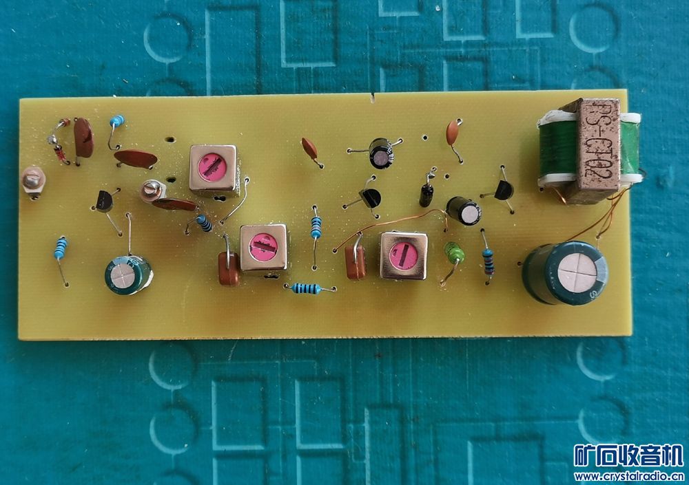

               实验:DIY一款三管超外差收音机
     不知三管超外差机接收效果如何?
    但麻雀虽小,五脏俱全。现在的三极管放大倍数都很高,应该说接收性能要高于过去的三管机。

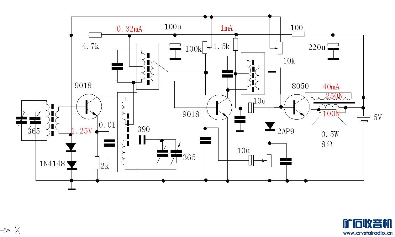

   1、三管机的电路图:
   2、简易制作PCB电路板:
     3、中周绕制:
    4、元件焊接
     5、总体实验照片:
    参数:
   变频管  9018    放大倍数约120
   中放管  9018    放大倍数约120
   音频功放 8050   放大倍数约260
输出变压器铁心面积6×10mm,次级线圈100匝,线径0.35mm,初级350匝,线径0.27mm。
选择性:优于14分贝
灵敏度  优于1.5mV/m
接收效果:声音完全可以满足在室内收听,音量足够。可接收十六七个电台,可接收80公里之内的电台。功放管静态电流40毫安。
接收视频网址:
https://v.youku.com/v_show/id_XNTkyODI2NDM2OA==.html

 楼主| 发表于 2022-12-19 14:20:51 | 显示全部楼层
454585443 发表于 2022-12-19 13:48
请问楼主:你在什么地方?白天居然有十几个中波电台可以收到。
     地理位置:辽宁盘锦,若采用高灵敏度收音机,中午时间段可接收40多个电台,上午8点钟之前,可以接收到六七十个电台。

发表于 2022-12-19 16:43:45 | 显示全部楼层
这个电路,振荡线圈的匝数是多少?。如果我来绕,集电极绕组约6.5匝,初级总匝数用83--85匝,发射极反馈绕圈的匝数,我一般只用2.5匝。这是我针对现在晶体管的高性能而确定的。实际使用的效果也很好:全频段无死点,幅度一致性好,波形很好。

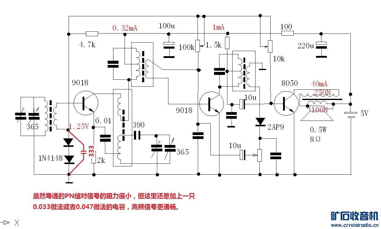

发表于 2022-12-19 16:47:19 | 显示全部楼层
这里增加一只电容,还是不加,我也纠结过很长时间。加不加这只电容,实际收听中实在是感觉不出明显差别。但总觉得还是加一只电容好:
 楼主| 发表于 2022-12-19 17:35:27 | 显示全部楼层
求知无足 发表于 2022-12-19 16:43
这个电路,振荡线圈的匝数是多少?。如果我来绕,集电极绕组约6.5匝,初级总匝数用83--85匝,发射极反馈绕 ...
回版主,本振线圈初级75匝,在3.5匝出抽头,次级11.5匝。开始初级绕82匝,调试时减去7匝。
 楼主| 发表于 2022-12-19 17:40:38 | 显示全部楼层
求知无足 发表于 2022-12-19 16:47
这里增加一只电容,还是不加,我也纠结过很长时间。加不加这只电容,实际收听中实在是感觉不出明显差别。但 ...
此电容已经加上了,但把此电容拿掉,感觉不出差别。功放管的集电极和基极链接的0.01u电容,不能省略,不加此电容收到台时啸叫。
