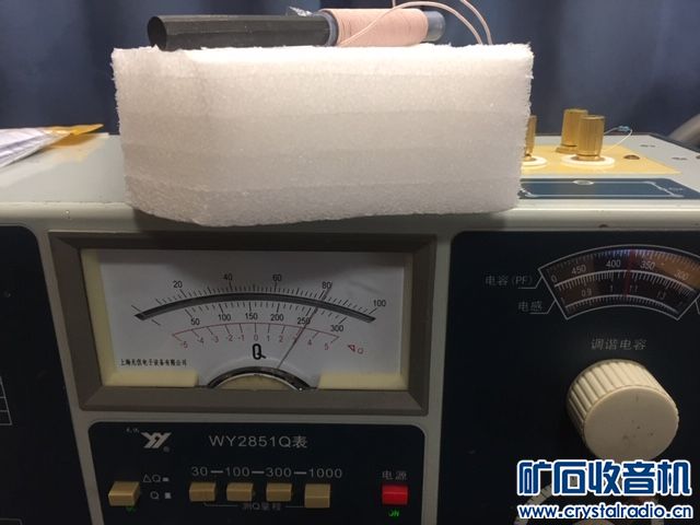

我弄了个磁棒,上面绕的丝包线线圈,啥规格丝包线忘记了,大概0.04* (200-300)中间吧,这个可能不重要.
1.空载Q值
注意量程是1000档位,显示Q值在400
2.加5匝短路短路的线圈(线是镀银的裸铜线不假)

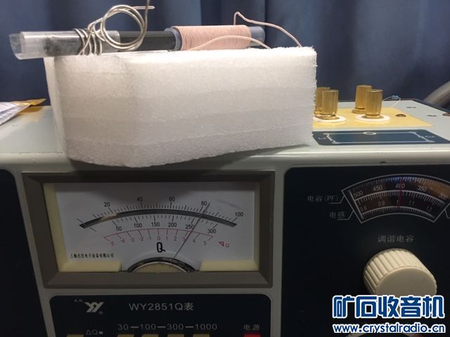

显示Q值还是400左右,和第一图比较的调谐电容是加大了大.谐振频率是不变的.这里只是调整了调谐电容的大小,我调整电感量的本来目的就是调整电容位置.
可以看到这里显示的Q值和未加短路线圈的时候的Q值相差并不是太大.

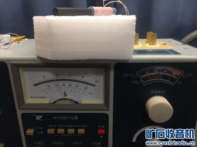

下面测试有载的情况,负载电阻是390k,我也不知道为啥选了这么个阻止,我是顺手拿来的.
3.不加短路线圈的时候,看到右上侧有一个电阻,这个就是模拟负载的.
同时注意那个量程,已经打到300了,因此显示的是260.(不要只看指针位置)

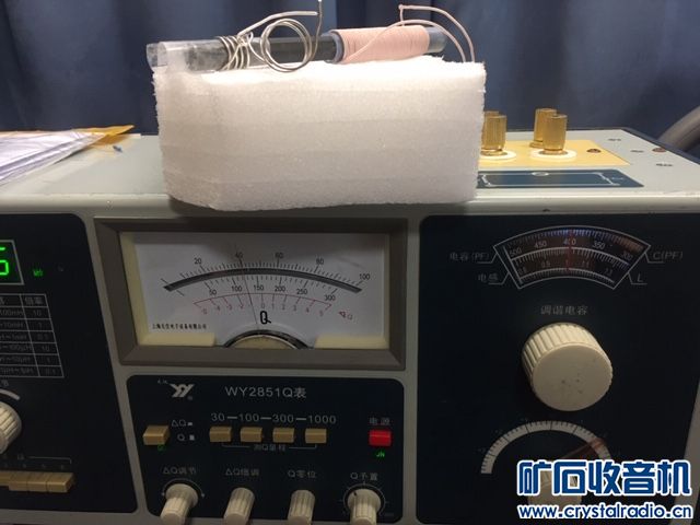

4.加短路线圈的情况,同样只是调整了谐振电容的位置
可以看到有载Q值,并没有多大变化.

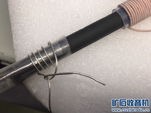

5.补充,那个短路线圈的绕法.
用的镀银铜铜线,大概0.8左右吧.5匝
那么结论是不是可以认为用短路的方法来调整电感的容量就没问题了呢?
我认为未必,因为这个测试方法是否合理尚待商榷.
任何东西要下一个结论,必须考虑全面,并且可反复验证,思维要严谨.但初步看起来影响不大,实际上的收音机听感或者调谐的情况也没明显区别.大概可以确定这个方法,不是很差.至少圈数很少的情况可能是可行的.
在此,再次感谢 ym78321同学.
但我还是感觉调磁芯是正统,当我我脑抽的原因是,我调到高频段了,调了磁芯,发现不太管用,就脑子一抽,加短路线圈了.后来发现自己错了.
