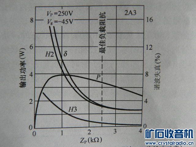

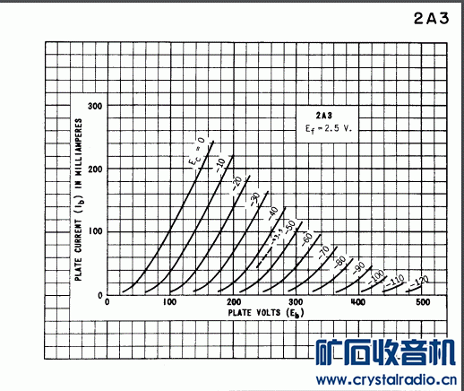

看看2A3的特性曲线就知道了,难怪有人说听了2A3的声音会中毒,甚至好过300B。好声音源于1、良好的线性;2、较低的内阻(800欧姆),较高的阻尼系数;3、总谐波失真中,二次谐波失真占主要成分:

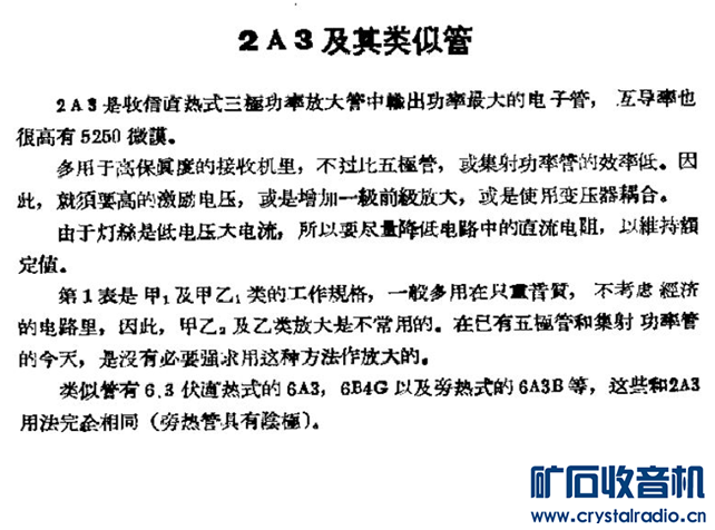

发表于 2021-1-15 09:52:02 | 显示全部楼层
这是1958年版《常用收信电子管应用手册》对2A3的开篇。那时注重的是放大器的效率,出掉收音机外,几乎都用推挽电路。
