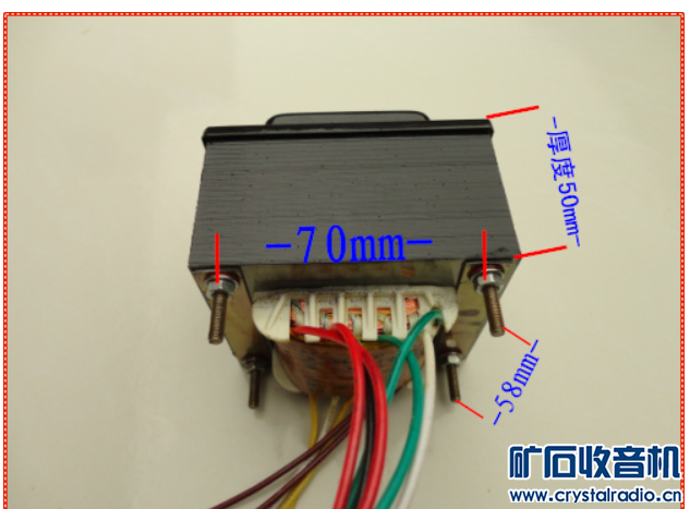

我在之前的帖子中  曾提及电源牛 接地和绝缘问题;在您二位对事情 精艺求精和对技术执卓不弃的影响下,我终于明白了上述的问题!在此特向您二位表示感谢!!!
之前我没用过卧式安装的电源牛,这次当我的电牛到达我手上后,再结合2位老师的论述,经我仔细查看   才搞清楚!电牛的绝缘都是为了避免“涡流”的形成

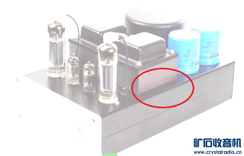

 楼主| 发表于 2020-4-10 17:58:16 | 显示全部楼层
红圈处 看着是整个铁芯都和底盘紧密连接(入地了),其实只有几片接地了,其它各片都有“绝缘层”。。。

发表于 2020-4-10 19:16:04 | 显示全部楼层
认真的话、变压器穿心螺杆也要绝缘。
 楼主| 发表于 2020-4-10 19:26:59 | 显示全部楼层
365171757 发表于 2020-4-10 19:16
认真的话、变压器穿心螺杆也要绝缘。
您说的很对!!!     这正是二位老师对我执卓提醒的!
二位老师在解答时,并非嫌弃初学者的提问  说:自己买基础书读去吧。。。而是复印了有关书籍  耐心一遍一遍地讲解,因此要为二位老师点赞!

发表于 2020-4-11 18:44:35 | 显示全部楼层
搭车再问一次 为什么许多进口电源变压器把铁芯缝都焊死,这样怎么绝缘?有没有涡流?
发表于 2020-4-11 18:49:55 | 显示全部楼层
 楼主| 发表于 2020-4-11 21:31:01 | 显示全部楼层
进口电源变压器把铁芯缝焊死处(很薄),交变磁场极少  没有涡流。。。
像变压器铁芯内部 如中心区就不能焊死。
发表于 2020-4-11 21:36:51 | 显示全部楼层
还有就是铁芯焊死的变压器一般都是顺插吧?这样到底科学还是不科学?就是为了制造简单吗?
 楼主| 发表于 2020-4-11 21:47:06 | 显示全部楼层
我估计  即便顺插  如果缝隙极小 可能和对插差不多。。。我有几只日本的,国产的没见过
