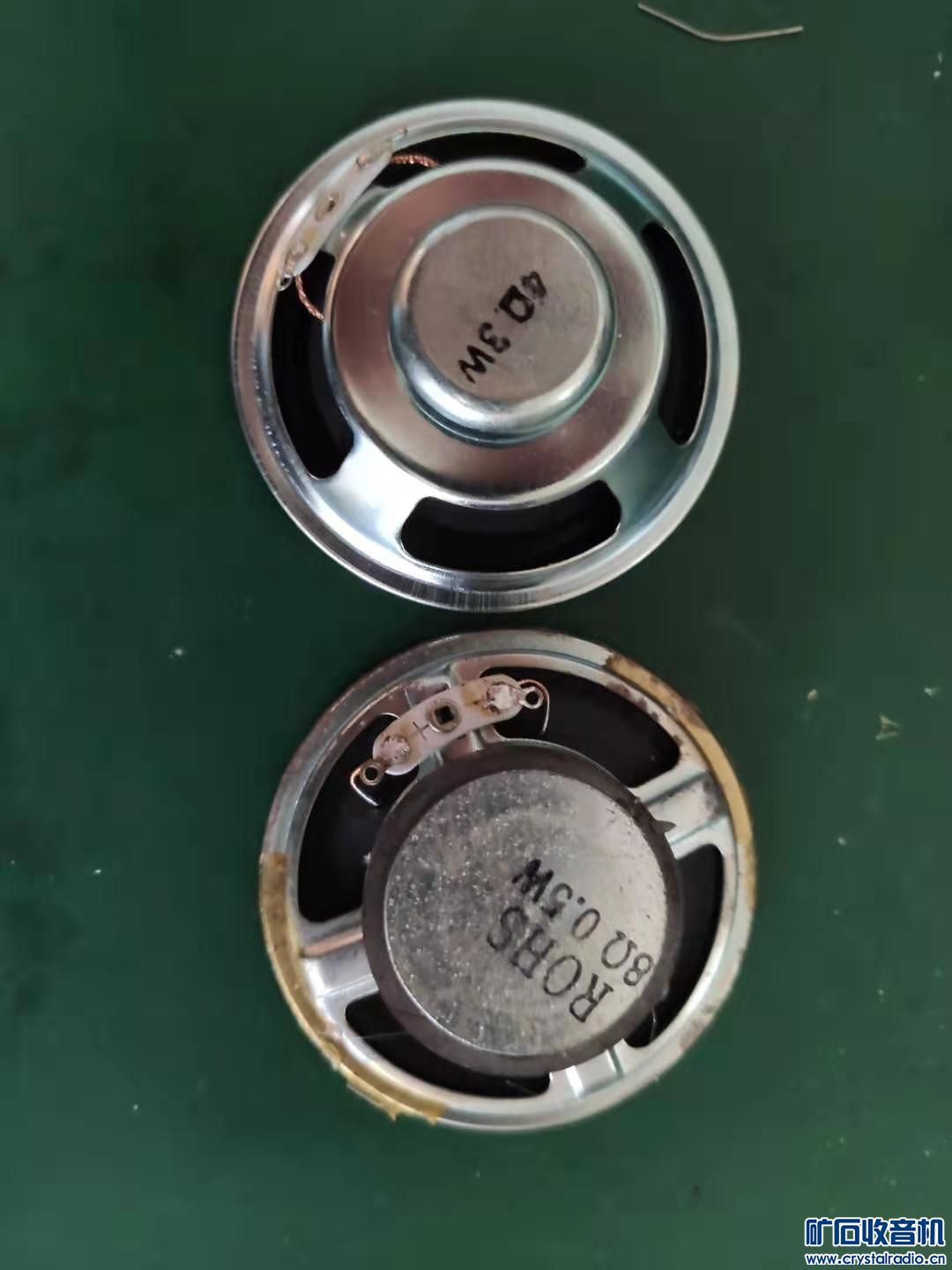

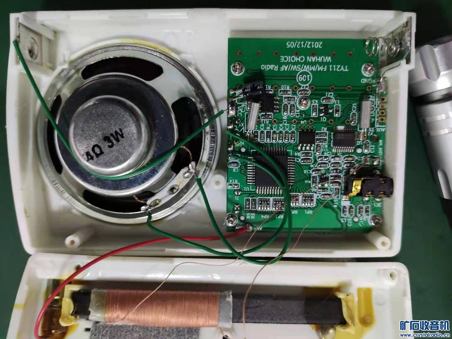

4、原配喇叭音质很差,俺换了以前买的4欧3W橡皮边全频小喇叭后,效果不错,声音提升很大,8002功放输出功率大,能够推动这类喇叭。俺这个喇叭厂家标注高度22mm,实测20mm左右,能装下,再高一点就顶后盖了。

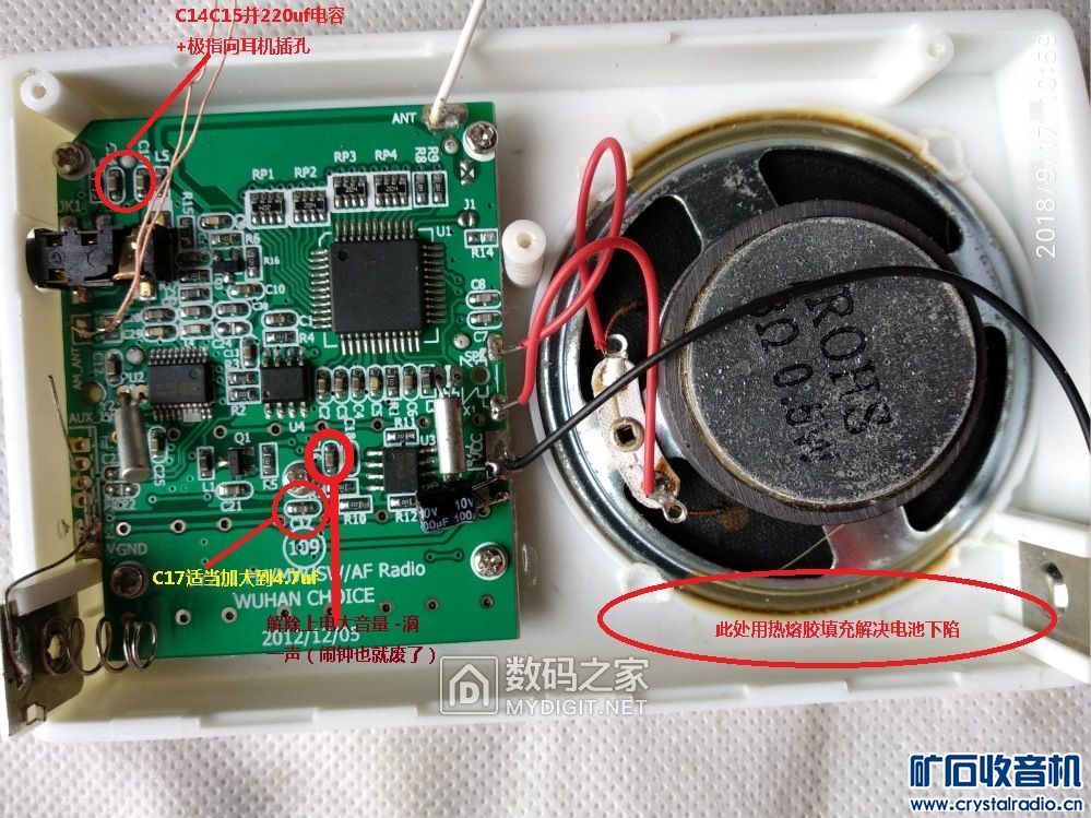

更换喇叭:

用电桥在线实测(100Hz),连接耳机孔的隔直电容C14/C15 8uf左右,8002功放耦合电容C17是100nf左右,给喜欢改造的朋友参考!

发表于 2019-12-9 18:36:57 | 显示全部楼层
加大c14 c15 提升耳机低音份量的   c17是提升喇叭低音份量用的。 效果还是很明显的。毕竟原机的容量对于正常的耦合电容来讲容量偏小。

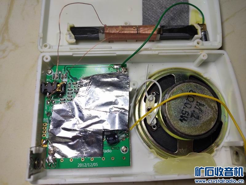

借楼发下加屏蔽的图,数码之家的太乱了。到手的几个上次改造时一次性的都加好了。今天拆其中一个拍张干净的pp
 楼主| 发表于 2019-12-9 19:07:43 | 显示全部楼层
先换全频喇叭,否则增大C17只会耗电增加,听感无提升,原配喇叭是最大短板。
如果经常用耳机听,用220uf电容并联C14/C15,效果明显。
