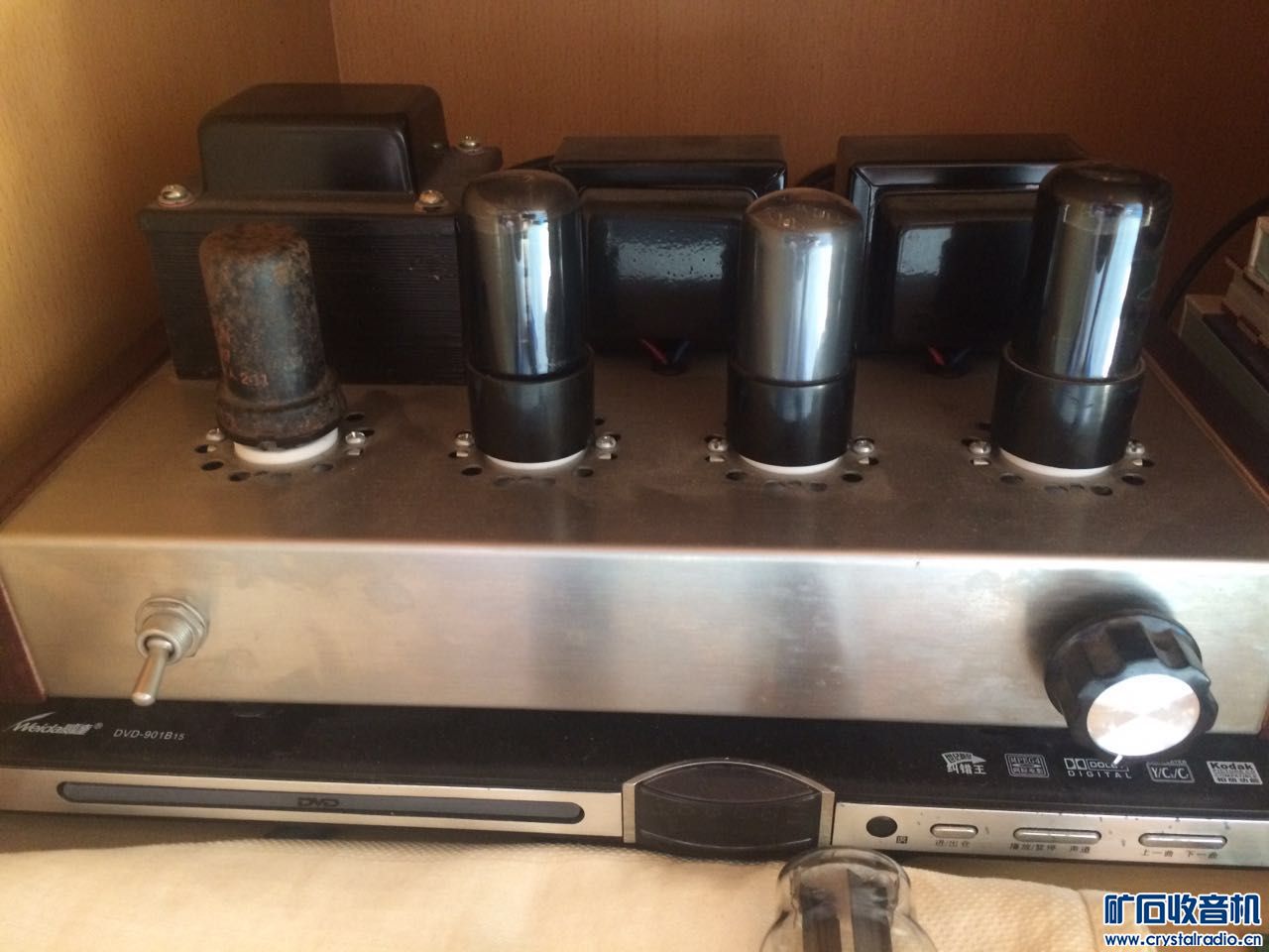

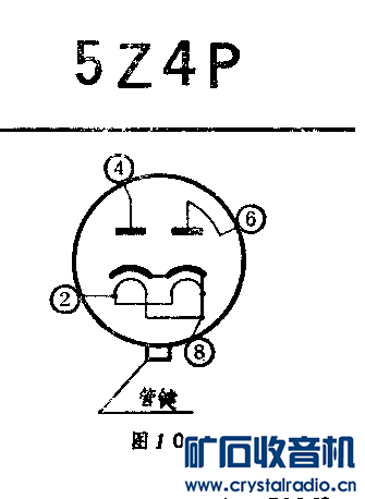

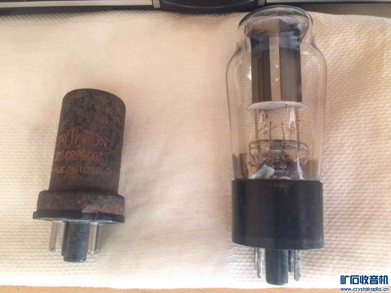

       手里正好有喷火整流管,不用加热灯丝也整流,很神奇,其实就跟866一样,而且胆机也能正好用上。原机器是5Z4P,6N9P,6P6P。首先1007的最大整流电流能达到110ma,原机电流不超过100ma。其次,1007和6N9P,6P6P搭配比较好看,我是用的喷碳的6SL7(以前还以为是个6V6)。一水的黑色,而且个头差不多。最后,就是想用一下1007不用加热灯丝也可以整流,这个功能,而且还能省电,至少灯丝那10w省了。看看1007的管脚吧,跟5Z4P的对比一下。要改很简单。只要将原机5Z4P的3,4脚连接;5,6脚连接就可以了。连接完毕,插上1007,怀着忐忑的心情开机,只见1007底下空的管脚闪出一丝紫光, 还好,没出现意外,1分钟后打开DVD,声音很正常。过了一个小时,摸摸管子的温度,正常,大约60~70,比5Z4P的温度低多了。试用成功。至于音色,我个人没觉得有多大区别。
       最后,给大家出一道题是关于1007的用法的。以上的描述中,有个环节错了,很容易出危险,大家知道是哪个地方吗?

为啥有辐射,就是我问大家的问题。我在摸1007管子测温度时,居然被电了,第一次,我以为是静电,没当回事。可是,第二次,同样被电,而且,不是轻微的触电感,是非常强烈的电击。于是,我测量了一下1007管子外壳对地的电压,不测不知道,一测还真吓着了。直流310v,电流多大,我用500ma档位测量,砰的一下打火了。所以,在用1007的时候,一定不能用外壳生锈的,而且最好不要在带电的状态下触摸其外壳,真的有电。千万注意安全。

pin1: Sheld, 看看一脚是不是搭到了,光是辐射就能达到这么大的电流,这就不是一般的普通用管了。

1007第一脚与外壳连接 使用时第一脚需要接地

看来问题找到了,我将1脚利用上了,由于担心电流对整流管灯丝的冲击,在原5Z4P的灯丝上串联了一个2欧的电阻,由于1脚空余,所以,将灯丝端接在1脚上,然后将电阻串接1,2脚,所以导致整个外壳有电。嗯,看来没有把shield 这个单词看明白。
