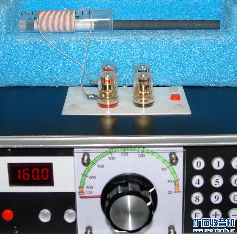

偶然将里兹线直接绕在磁棒上发现Q值很低,便做收下试验供网友参考。测试条件:200mm中波磁棒、线圈边缘距磁捧顶端20mm、0.04X175线42匝。

线圈绕在20mm针筒上。
电感量
电感量
Q值
Q值

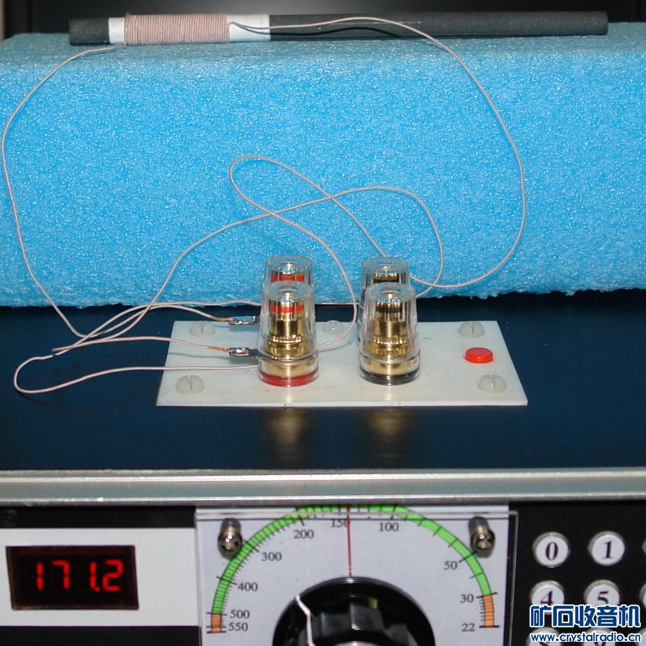

线圈绕在16mmPVC电工护管上。
电感量
电感量
Q值
Q值

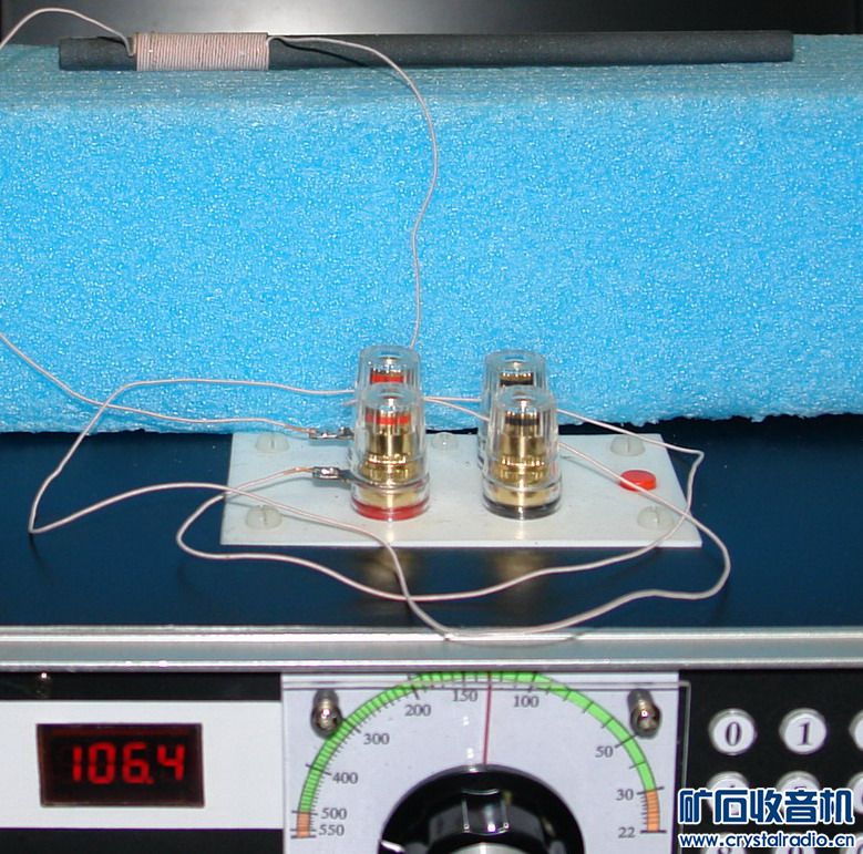

线圈绕在12mm针筒上。
电感量
电感量
Q值
Q值

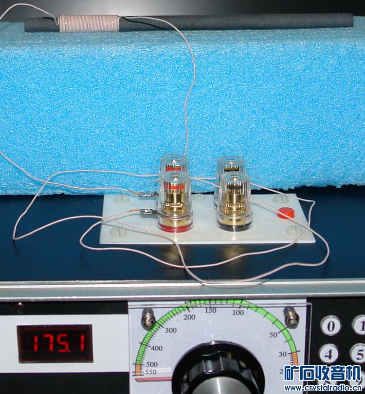

线圈直接绕在磁棒上。
电感量
电感量
Q值
Q值

总结:同样的线、同样匝数、同一根磁棒,线圈直径不一样,电感量和Q值不同。

U-PVC管不宜做线圈骨架。在这以前梁老师提出过此问题。

实验有意义。但12mm针管与20mm针管绕相等匝数的线阻是不等的,同时12mm线圈与磁棒间距小,磁感损失小,效率会高些吧?
160uH在800KHz下感抗800欧,0.04线175股3米长为0.2欧,单项损耗1/4000。
总Q=227,总损耗1/227。可见铜阻损耗仅为很小一部分,此时增加股数意义不大。
反过来如果改为60股,铜阻损耗升至1/1371,间绕线圈为同样长度,假定其它损耗不变,总损耗升至1/203,得Q值203。
间绕可以降损,实际会得到差不多的Q值。
电感和直径数据的不统一会影响数据的可分析性。假如第1、2项有相同的电感和直径,那就可以这样分析:
用聚丙烯总损耗1/226.7,用PVC总损耗1/215.5,PVC损耗增加1/4362。
1/4362的损耗是什么概念呢?它可以让Q值从200滑到191,300滑到281,从500滑到449,从800滑到676,对高Q线圈影响大,对低Q线圈影响小。如果有载Q值是50,那就滑到49.4。
如果用第1、3项的平均Q=222.25来估算聚丙烯,换PVC的损耗就只增加1/7096,会让50的有载Q值降到49.7。
这样的差别也可以从好一点的矿石机反映出微安表的读数差别,这类试验就可以经常做。
当然如果矿石机太差,有载Q值只有20,降到19.94的差别是读不出来的。
可见对于200--300的低线圈来说,主要问题还在于磁棒。
