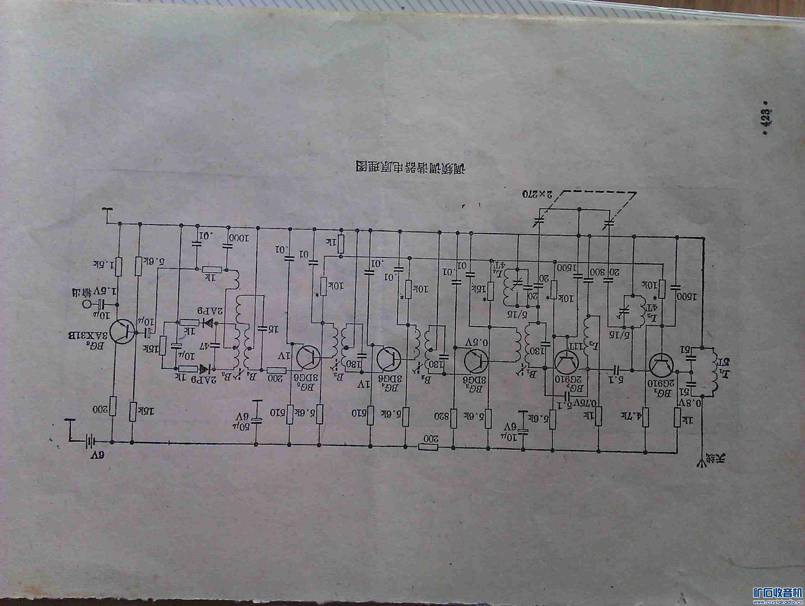

晶体管分立元件调频超外差式收音机的制作
发表于 2015-10-7 15:02:36 | |阅读模式
出自生活科学手册
IMAG1558.jpg IMAG1552.jpg IMAG1553.jpg IMAG1554.jpg IMAG1555.jpg IMAG1556.jpg IMAG1557.jpg
 楼主| 发表于 2015-10-7 15:03:16 |
大家有看不清的继续回复
发表于 2015-10-7 15:17:22 |
图纸有点儿看不清,能上一个清晰度更高一点儿的吗?
 楼主| 发表于 2015-10-7 21:29:24 来自手机 |
您好,这是极限了。不过我在网页上能看清呀,如果您花眼,可以下载之后放电脑上看。您说哪一个看不清。
 楼主| 发表于 2015-10-7 21:45:02 来自手机 |
发表于 2015-10-7 22:28:18 |
楼主上传的原图够大了:
 楼主| 发表于 2015-10-9 22:32:30 |
zhainm 发表于 2015-10-7 22:28
楼主上传的原图够大了:
也确实是够大了,我原图1M多呢!缩了百分之40才勉强好使!
 楼主| 发表于 2015-10-10 21:35:29 来自手机 |
顶一下,别下去了!欢迎大家观看。

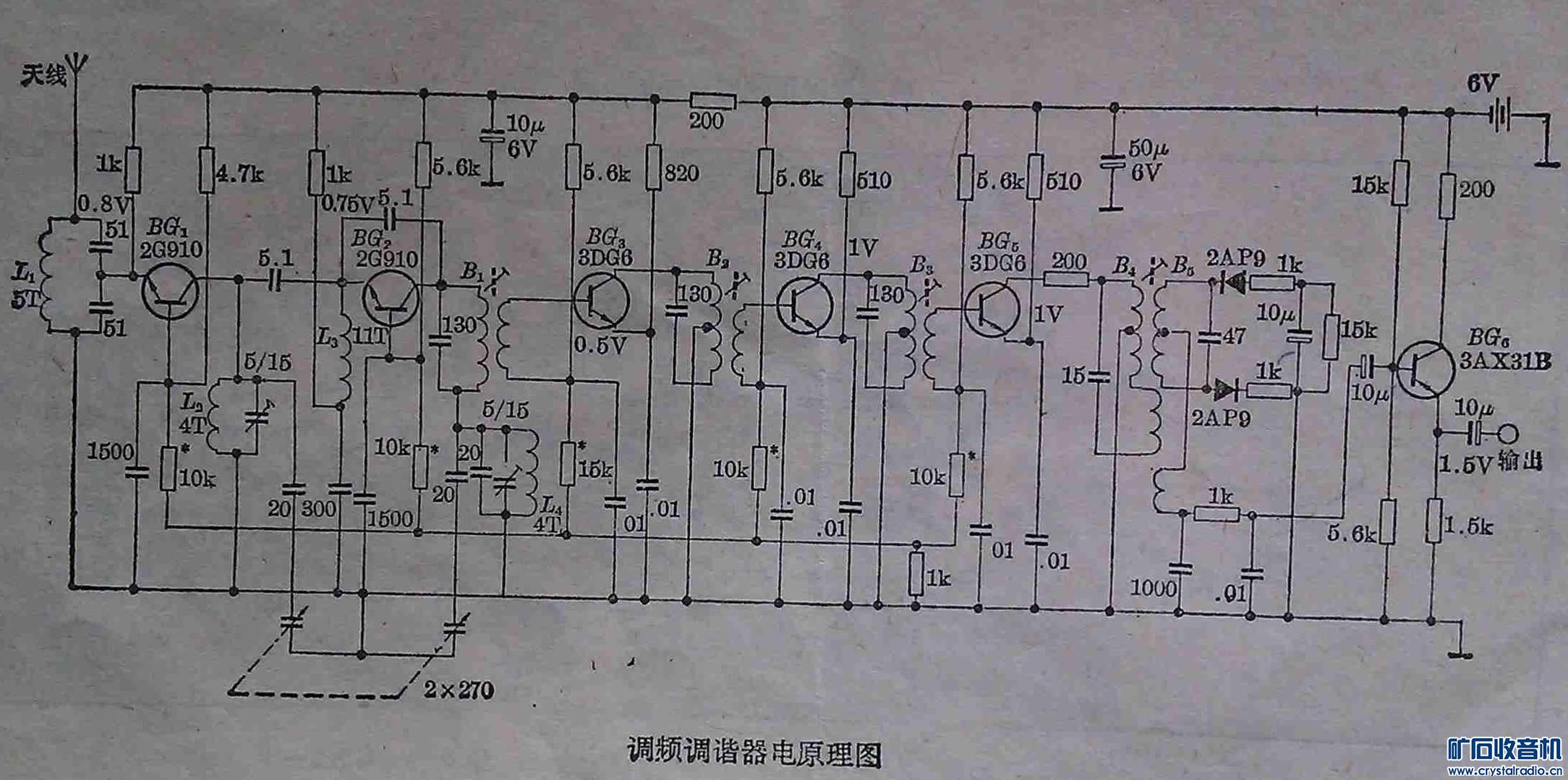

发表于 2015-10-14 20:59:31 |
谢谢楼主贡献 不过第一张似乎不是的,而第三和第四张重复了
