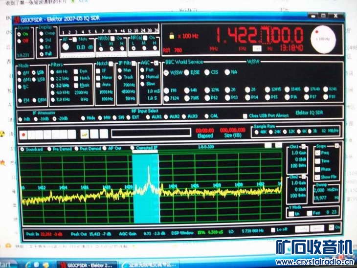

前年在哈罗CQ火腿社区 > 火腿技术区 > QRP and DIY > DIY套件、买了软件无线电大套件一套170元+机壳30元+线路板20元+快递10元.软件无线电的大套件里没有电阻电容,自己找了点,花了4个多小时装好,下载好应用软件和USB驱动,接下来调试一次成功,哈哈!电台摸老老,150KHZ-30MHZ连续.下面上点图看看.

请问这个是USB直接传数字数据进电脑,
还是用声卡输入模拟信号,USB只管控制的?
 楼主| 发表于 2011-12-1 22:49:55 |
回复 2# ace919
是用声卡来处理输入信号,USB管控制。

发表于 2011-12-2 18:09:31 |
不知与直接下载个软件收音机,有什么区别?
