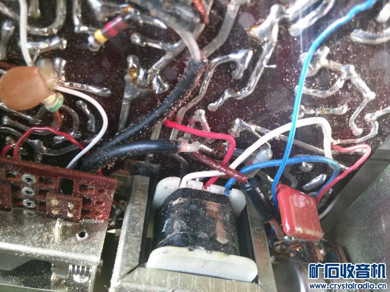

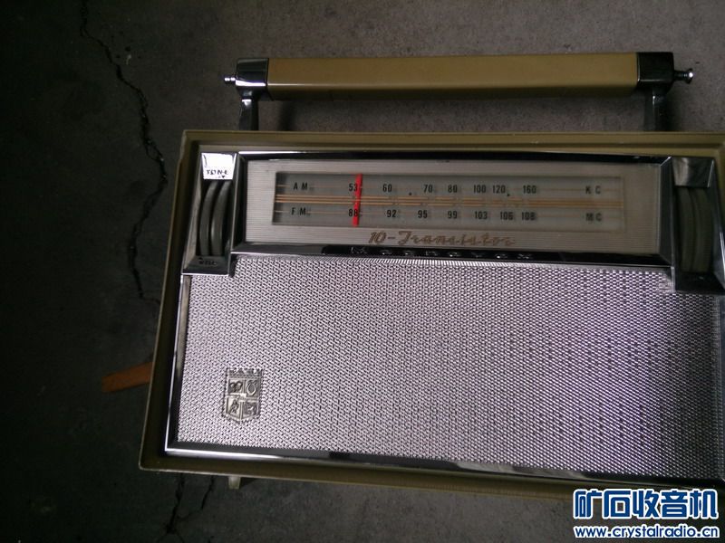

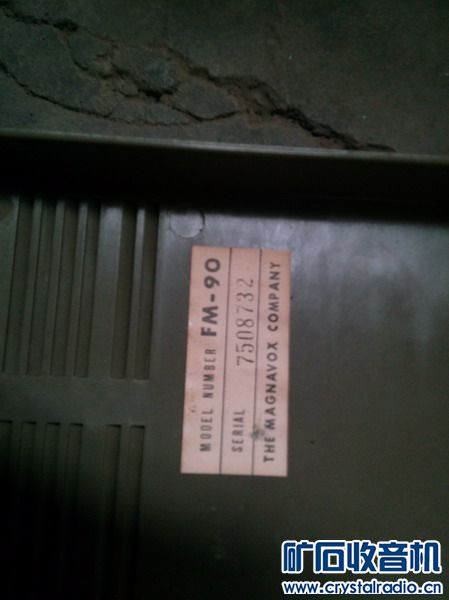

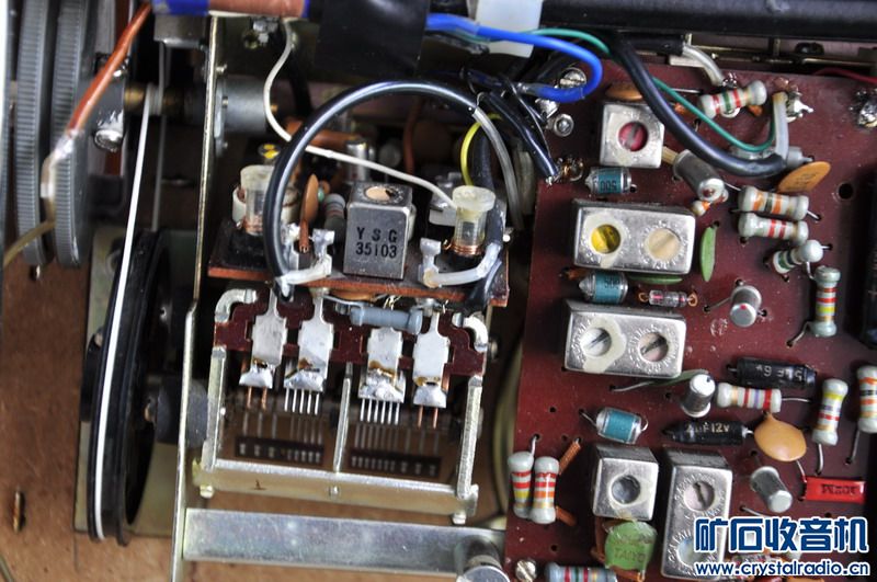

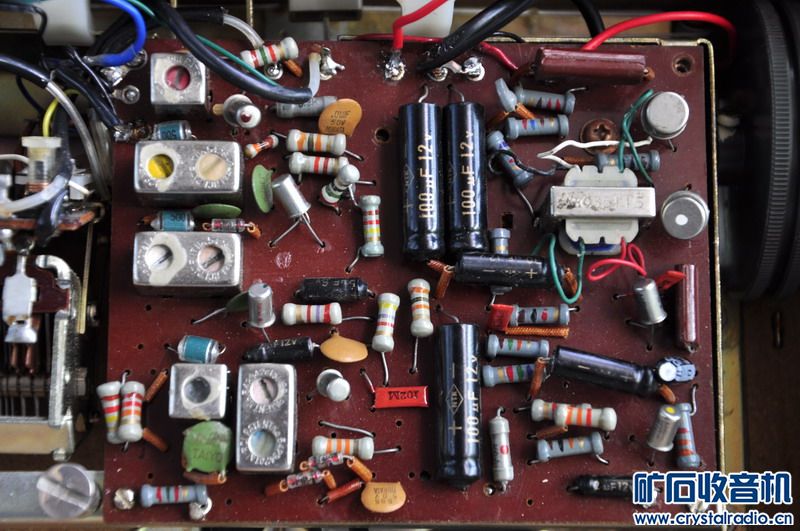

淘到两台Magnavox 10 晶体管fm-90收音机,两个波段,am/fm.

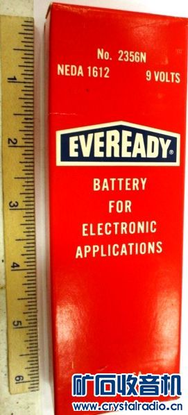

背板的说明书电池电压不知道,坛友csw1 给我找到了。
估计这电池买不到,买到也用不起吧,呵呵。知道电源电压9v就好了。
试机,图上这台功放部分电容有些问题,简单修复ok.

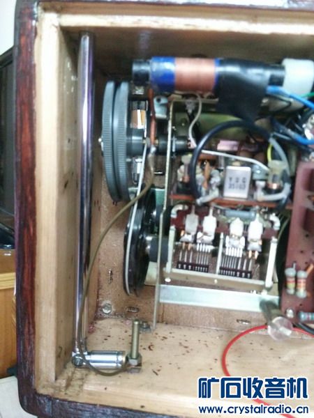

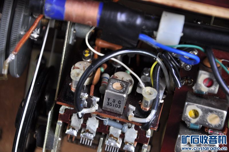

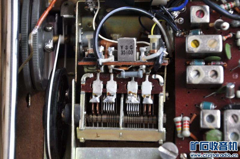

另一台外壳破损严重(照片未拍),可能前边的主人修过。磁棒天线连续断了,电路版几处连线也剪短了。没电路图,还好有两台,对照着接好,无声。
一级级查找,问题在fm一中放兼am混频管,查资料用个3ag1替换,电路修复完成。

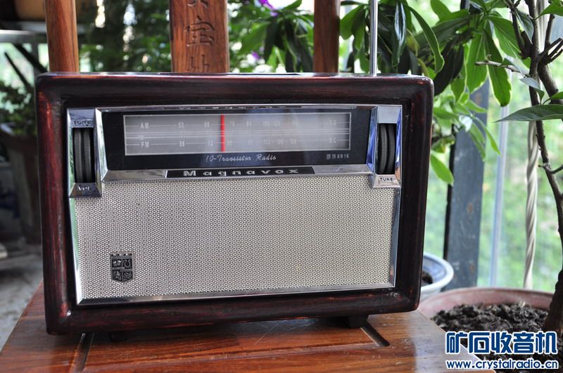

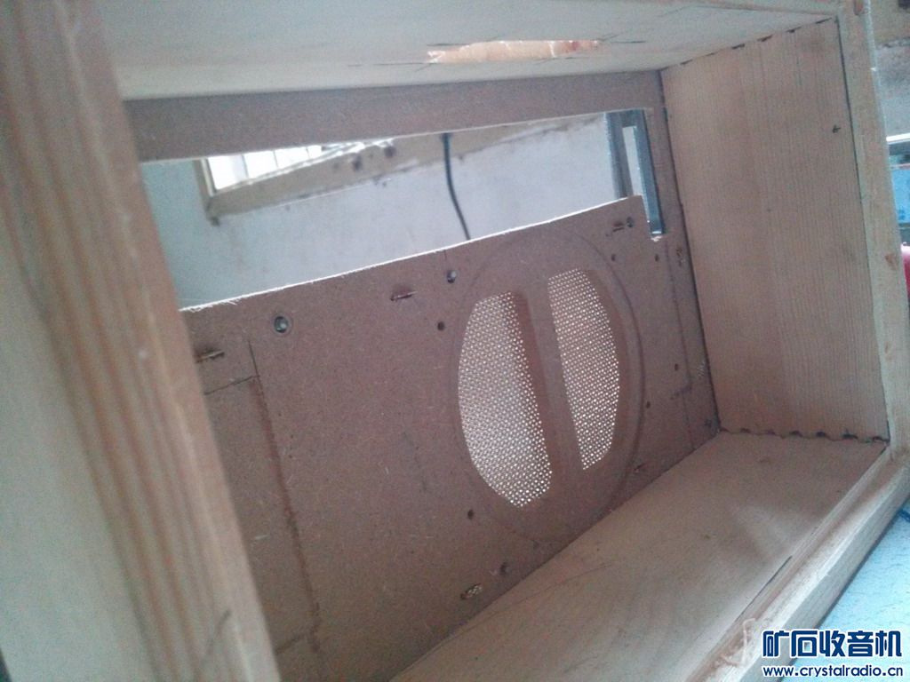

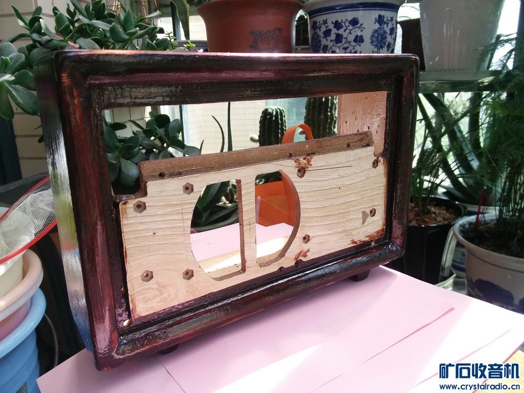

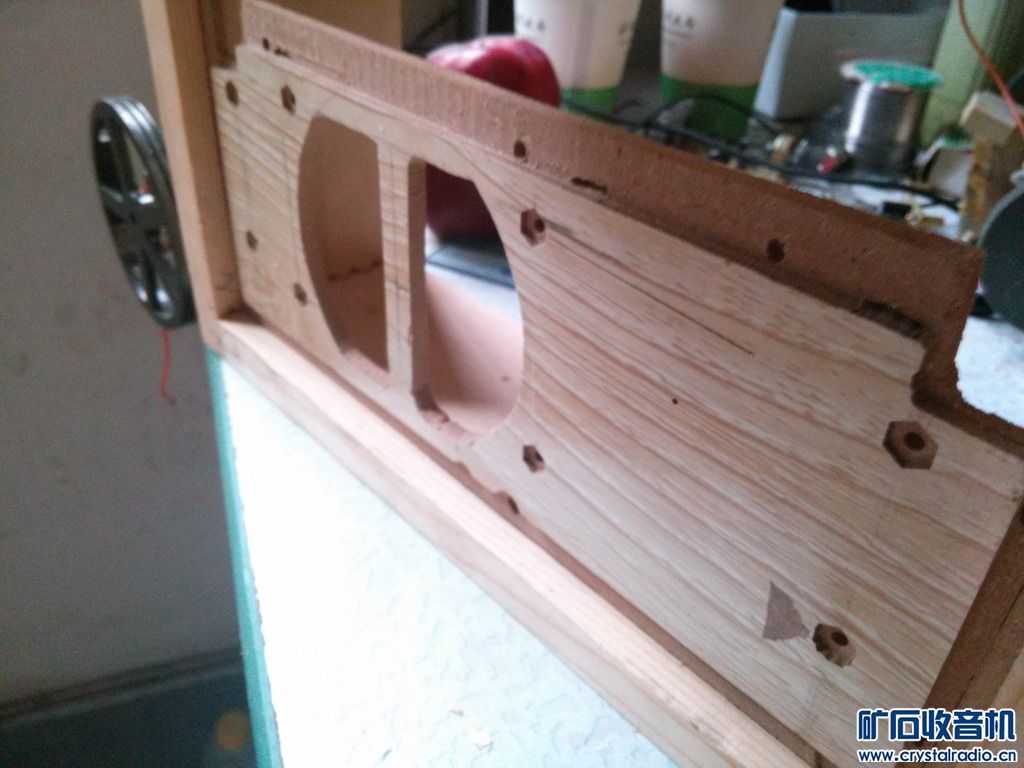

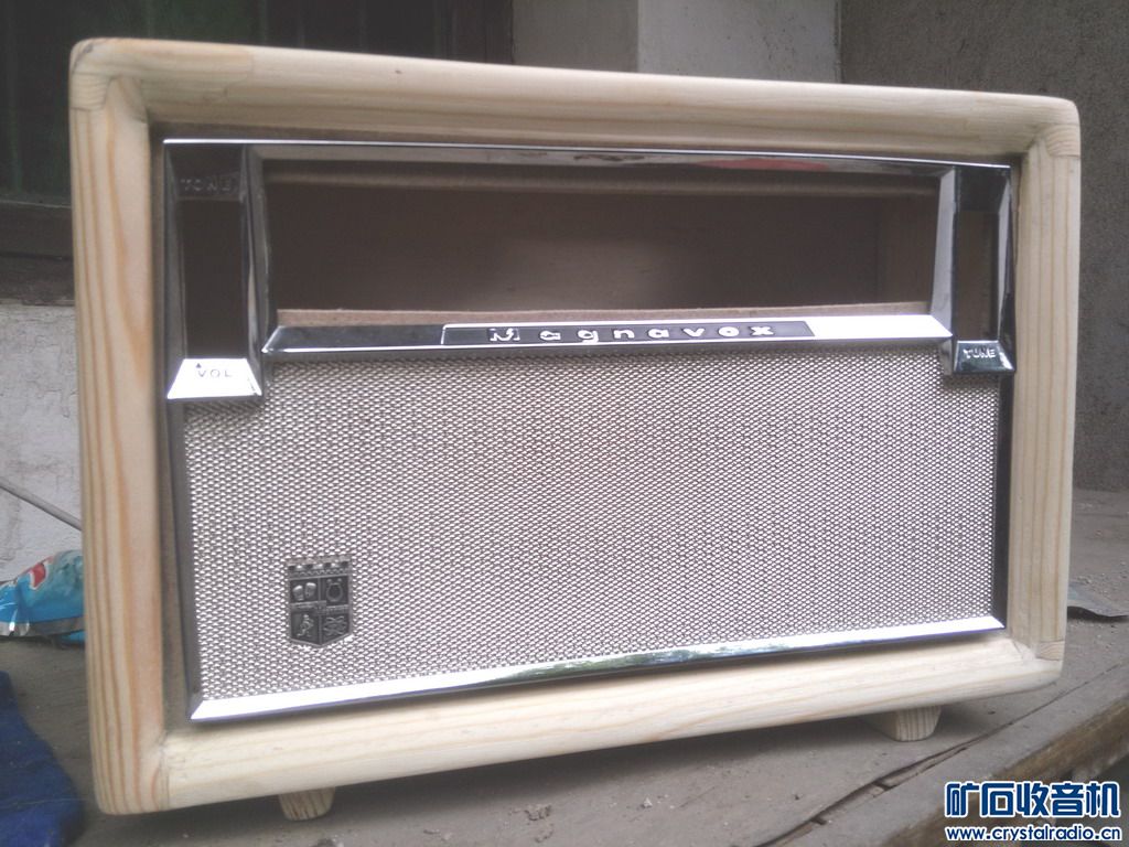

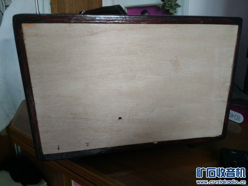

这机器面板很漂亮,金属网罩,绿边框。破损严重的这台就注备做个木外壳。
面板、外壳初具雏形,待细加工、粘合。。。
拼合 ,打磨,做了底座,等待油漆。。。

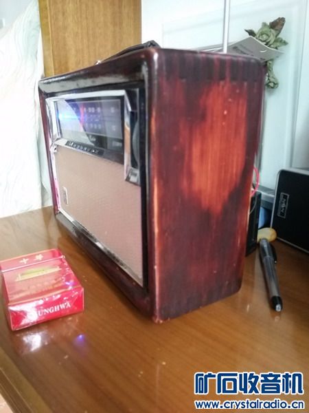

底脚
油漆。。。
照片传不上去了,明天再发

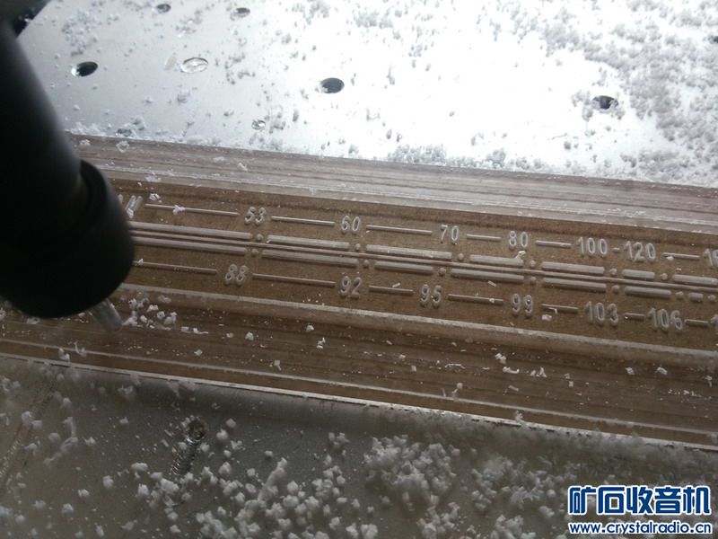

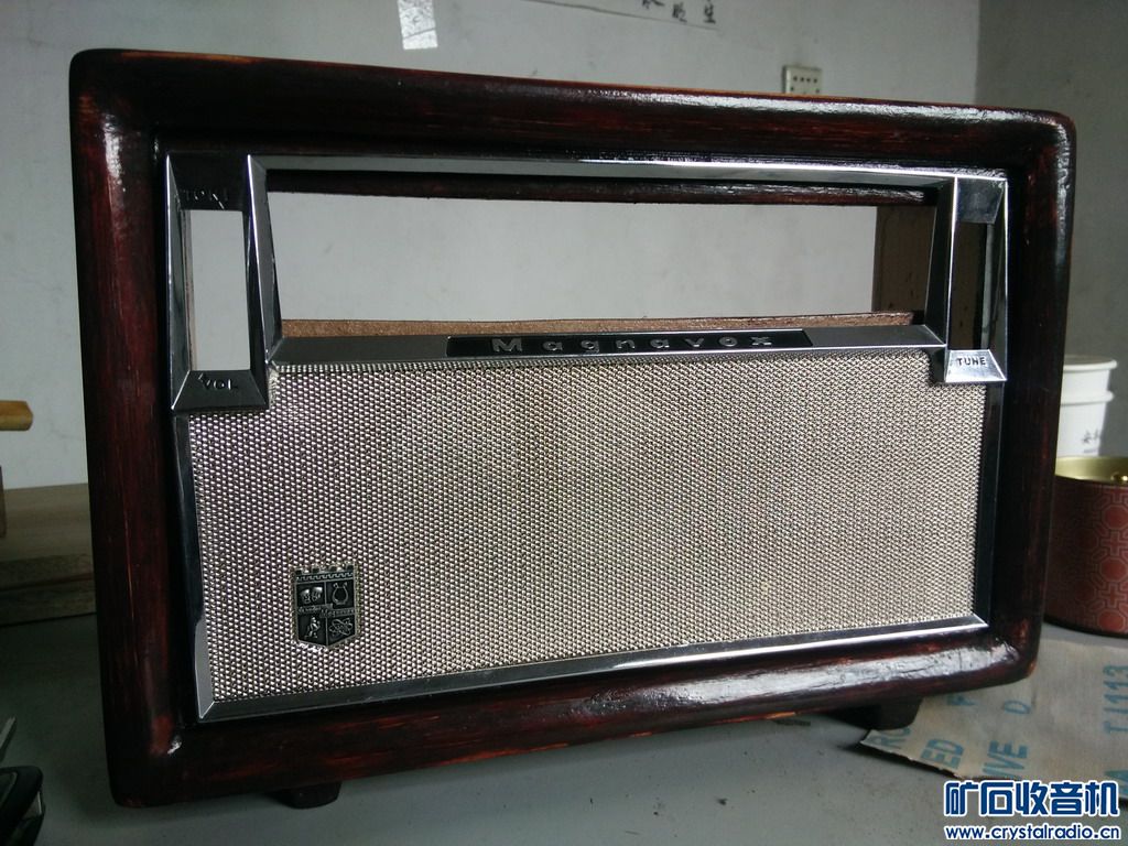

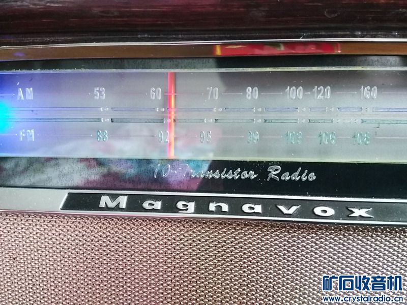

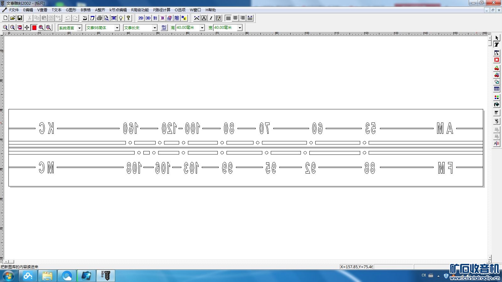

刻度板制作
基本完工。。

 楼主| 发表于 2015-5-17 12:59:26 | 显示全部楼层
shiuyipyuen 发表于 2015-5-11 05:24
请详细说一下刻度板的制作.及上一张顶视图,一张侧视图.油漆过程的描述.这些都完成,有你想不到的喜出望外: ...
刻度盘用的是2mm厚的亚克力板,用文泰artcut6设计,cnc雕刻。
外圈黑色的是背后贴的黑色不干胶纸
雕刻好后想在字上涂颜色,用水笔涂,干了反倒难看了。
你如果看着好,需要,我可以帮你来料加工的(不收钱啊,存兴趣)
油漆吗用的是这个
水性漆无味道,用水可以稀释,操作中沾在手上的用水可以洗掉
刷过再砂纸打磨
再刷清漆

发表于 2015-5-17 15:21:54 | 显示全部楼层

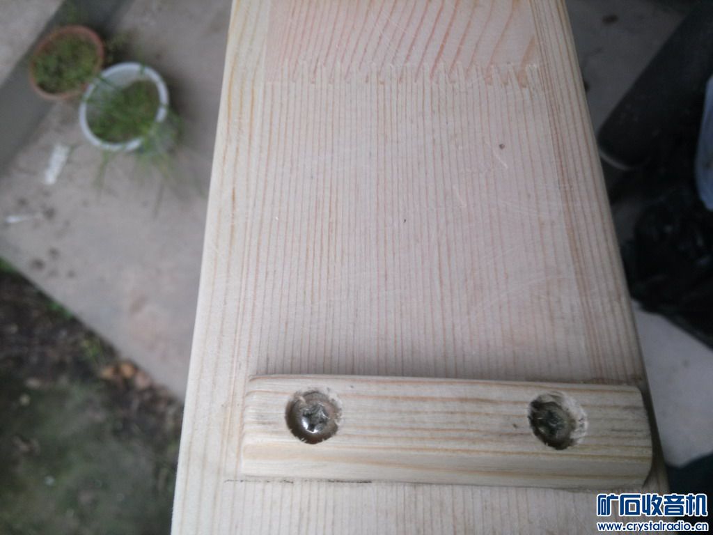

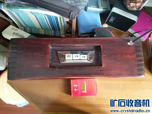

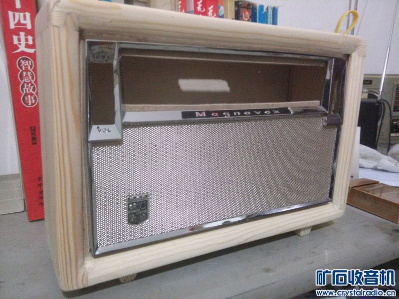

有一些地方可以交流一下;你木工工艺了得,在设计榫接时对后来着色效果横向纹纵向纹染色度会不一未有认识.
用了腻子补洞后即使是完全被砂纸打磨去尽的腻子灰,着色仍浅,与原木二色〔侧面图很明显〕
可以改进点;
砂纸不够锋利.〔可用时在火上一烘.驱潮即用〕或没有把砂纸帖在一5x10CM的木方上.至使硬木纹及
纵向榫头凸起,软木纹凹陷,〔见顶图〕
磨到木机壳完全平后,腻子应全机复盖一次,否则着色就不会均匀.干后用600#以上砂纸.仍要帖在木枋上打磨机壳.
即使这样平向硬木纹/软木纹/榫头纵直纹仍吸色相差极远,会使人感觉机子是由砖头叠合,而不是一个〝体〞.这时要
用清漆调六至十多倍松节水.均匀薄扫全机壳一遍.待完全干透后可上水性颜色漆,极薄一层,使可清淅看到木纹木眼为
极品,好象没有上漆,颜色是木头原带颜色的高贵气质.颜色漆干后极轻力用1500#砂纸拨去颜色漆留下的微粒粒.彻底
干后,上浓油漆.如彻底干后.不成镜面.要用1500---2000号水砂纸.仍帖在木枋上.粘水极轻力单向推出后.清理了砂纸上
的微粒及机壳上水中的微粒,才可推第二次砂纸.待水完全干后才上第二次清漆,直至出镜面.可照手纹.干后打腊
榫子也可以改打45度暗榫.现代木胶水性能/耐老化极好.粘45度暗榫完全没问题.机壳就更高级了

呵呵,过去没搞过木工,你说的这些问题也是我制作中发现的问题,松木用的也太厚了些。就是边做边琢磨。能做下来,完全是热爱老收音机在支持
