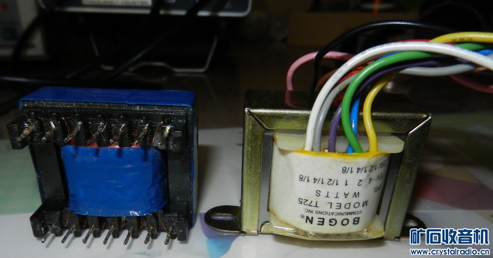

发表于 2014-10-11 21:13:01 | |阅读模式
为什么昵?谢谢。

下图中左边的是仿T725,右边的是T725:
下面的是T725:

发表于 2014-10-11 22:44:31 |
白钰楠 发表于 2014-10-11 21:47
哦,看明白啦,谢谢你版主 。
仿T725的来历:
提起仿T725就不能不说说T725了,T725是国产的一款线间变压器,这款变压器能提供8欧到40K的10种阻抗端口,因此数年前T725变压器在国外矿石机爱好者制作的矿石机中应用的很多。T725虽然被国外的矿友广泛的应用,但是并不是十全十美的,首先T725变压器所提供的最高阻抗值仅有40K,这对于RD稍高些的检波二极管匹配困难,T725的电感裕量较小,效率稍低,不能超阻抗使用。更奇怪的是T725虽然是国产货可是在国内市场上却见不到踪影,国内的爱好者想用也用不上,在本坛内现有几位矿友手中的T725变压器几乎全是身居国外的矿友赠送的。因此在前几年坛内的几位热衷提高矿石机接收性能的矿友们在实验中都是找现成的变压器替代匹配变压器,用的最多的便是小电源变压器。用电源变压器做匹配变压器虽然解决了一时的困难,但是电源变压器的铁芯质量差,能提供的阻抗端子少,价钱也不便宜。在这种情况下有的矿友就开始想办法改造舌簧高阻耳机,以摆脱匹配变压器,绕制出了高阻和超高阻舌簧耳机,再有一部分矿友想方设法自制高效率的匹配变压器了,制作最早的要数本坛的资深矿友光说不练先生,遗憾的是厂家极不负责任,完全没有按照光说不练先生的要求去做,没有形成量产。
那时说来也巧的很,我手里刚好有几副EI型铁氧体磁芯,就想用这几只磁芯试着做矿机的匹配变压器,于是根据以前工作中的经验以及对匹配变压器原理的理解,用实验加计算的方法设计制作了一只铁氧体磁芯的匹配变压器,这一方法比起单纯计算的方法简单了不少。就在设计制作这只变压器的过程中我收到了远在美国的本坛资深矿友麦老师寄来的T725变压器,使得这只铁氧体变压器的设计有了很好的参照物,很快的铁氧体匹配变压器就试验成功了,这一变压器做出来之后通过测试效率高于T725变压器。这件事情引起了本坛友谊电子张兄的关注,张兄给我寄来了两付铁氧体磁芯和一副硅钢片铁芯,希望能设计并做出一款性能能与T725相当的矿机匹配变压器,已解决国矿机爱好者对T725的需求。
当时参考了T725变压器提供的阻抗端口值,选定了一副张兄提供的高导磁率磁芯,去掉了矿机很少用的8欧阻抗端,调整了部分阻抗端的阻抗值,增加了100K和200K的高阻端,加大了电感量的裕度,使得这款变压器可以保持较高效率时超阻抗使用。这款变压器的样品做出来后进行了仔细的性能测试,效率超过了T725变压器。由于这款变压器继承了T725大部分的阻抗端的阻抗,所以被称之为仿T725。
张兄为仿T725找到了生产厂家并量产了,这也是一件很难的事,找大厂价钱高,怕大家用不起,找小厂稍有疏忽就出废品,而且量少了人家不做,反正这里的甜酸苦辣只有张兄知道,不管怎样在张兄的努力下仿T725量产了。后来麦老师又把仿T725介绍给了国外的矿机爱好者,据说已出口了200只。有资料显示国外的爱好者也对仿T725进行了认真的测试,测试结果同样非常好。在本坛矿友介绍的一位韩国爱好者制作的矿机上我见到了仿T725的影子,想必这只仿T725就是出口的二百只中的一只。
虽然仿T725很成功,但是也还有缺点,一是32欧端原本是为了超阻抗后提供60到100欧的阻抗端,没有考虑直接使用32欧耳机,故线径稍细,对这一端口的效率会有影响,当时用粗点的线就好了。还有就是大家反映较多的是缺少4欧到16欧的阻抗端,好在仿T725的线包外层与磁芯之间尚有间隙,如有需要可以用穿绕的方法增加这几个阻抗端的绕组,具体方法可咨询本版的99版主,他亲自操作过,很有经验。
