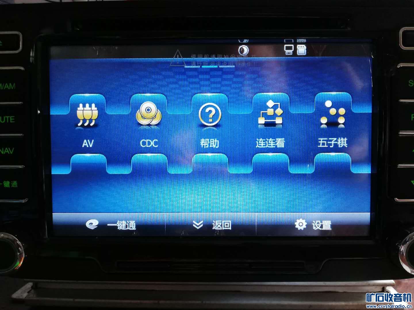

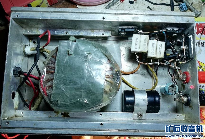

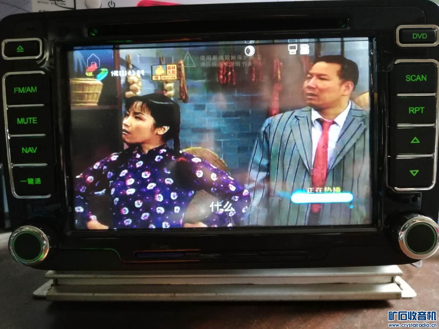

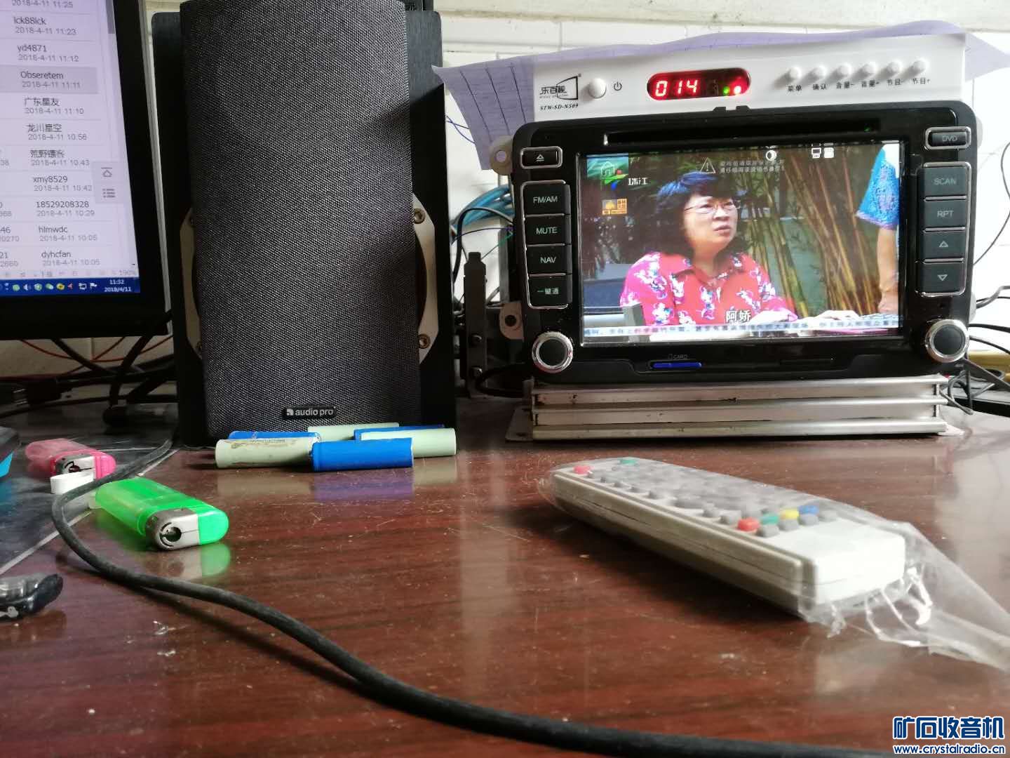

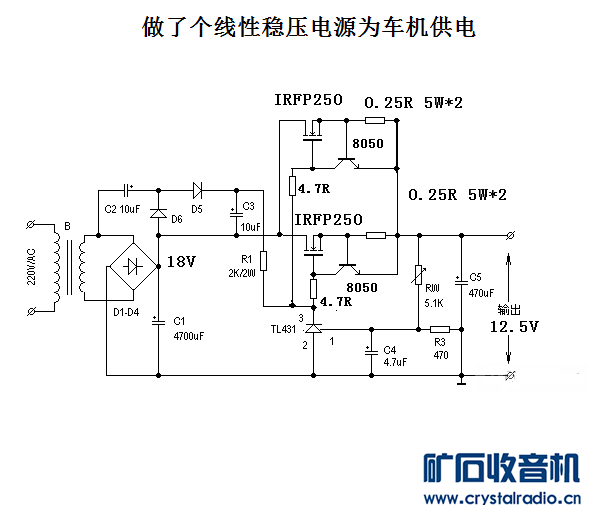

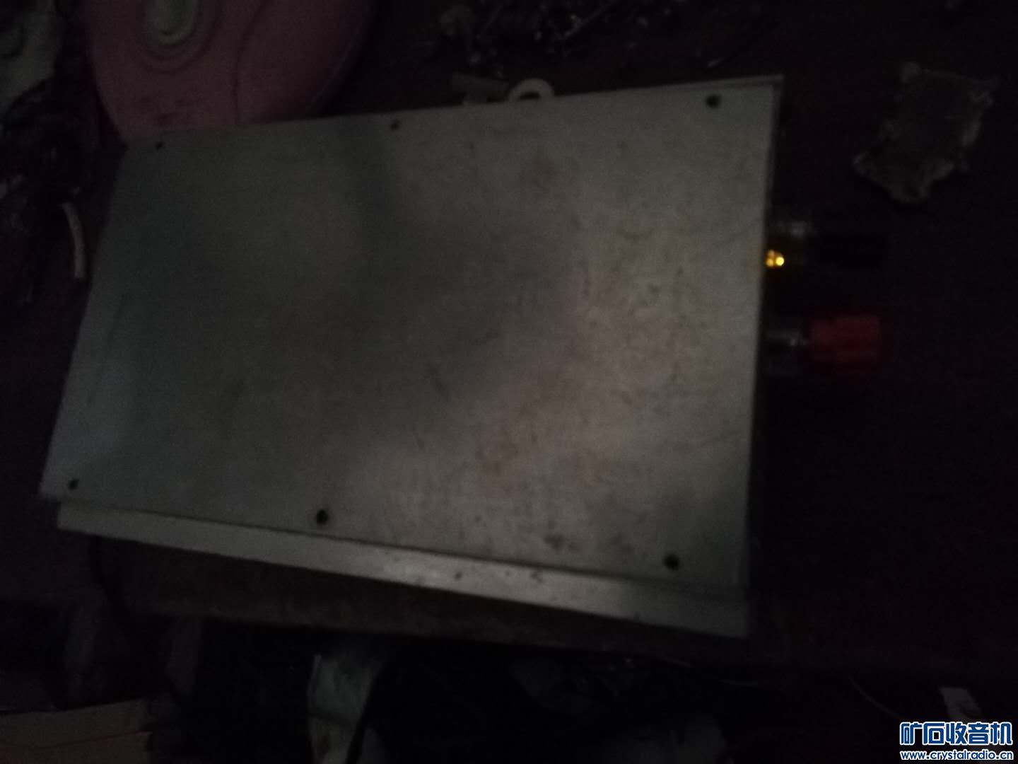

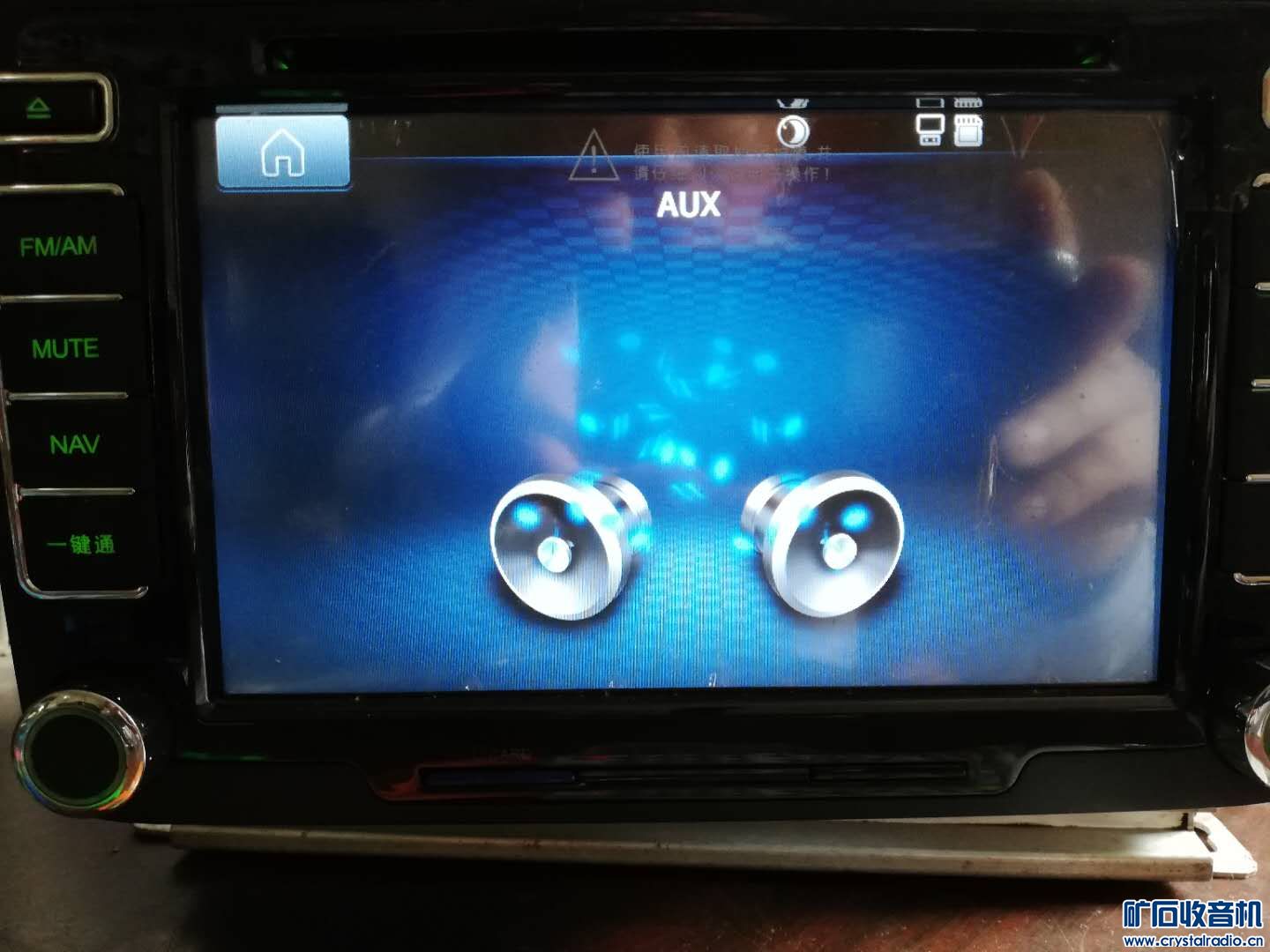

卡仕达HBS313-M,原来在上海大众车上用的。改家用,搭棚做了个线性稳压电源为车机供电,费了不少心思!
 楼主| 发表于 2018-4-11 19:09:32 | 显示全部楼层

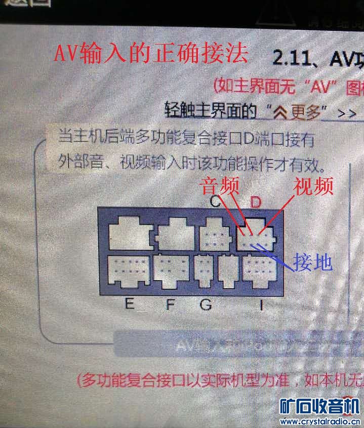

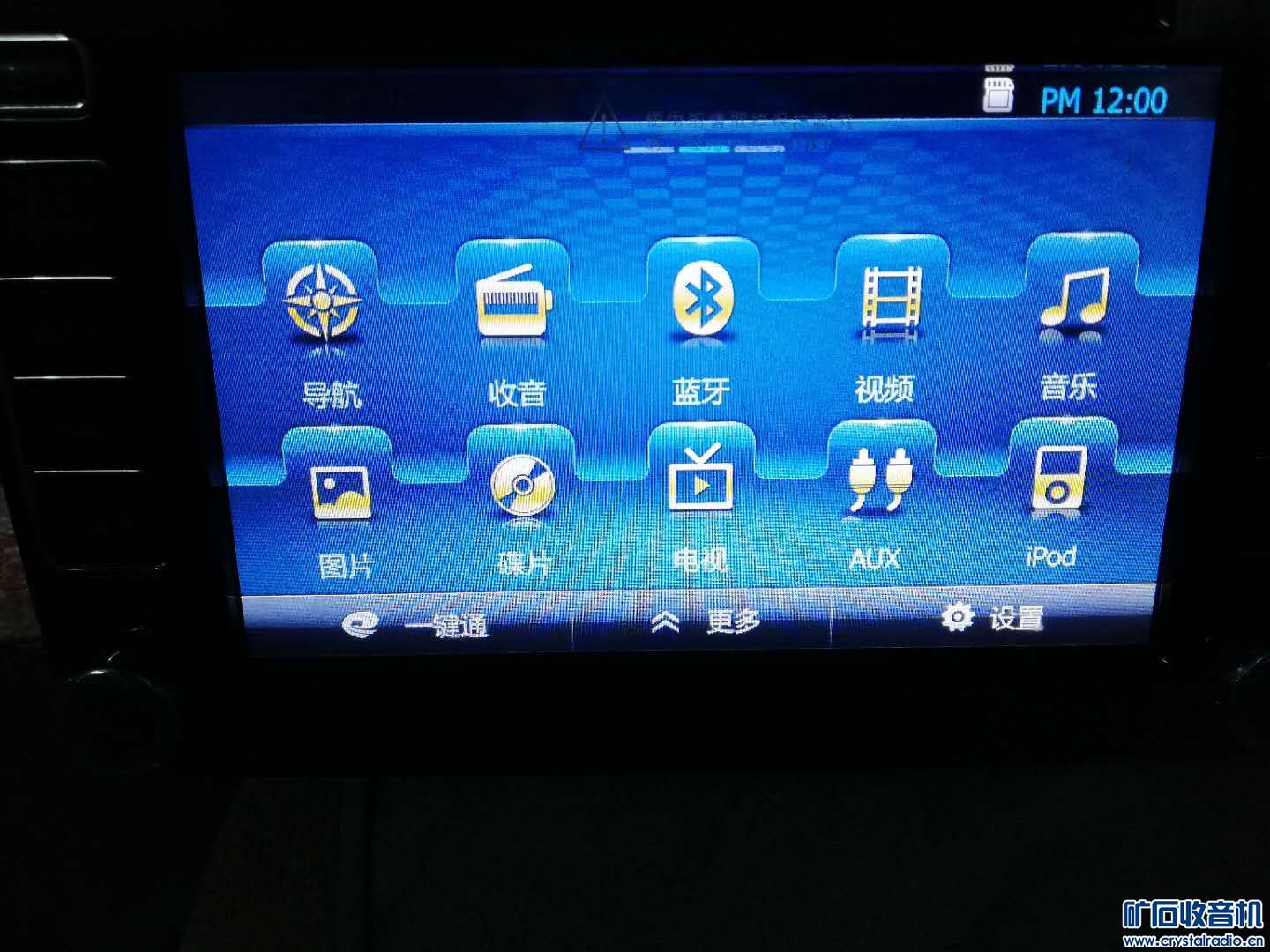

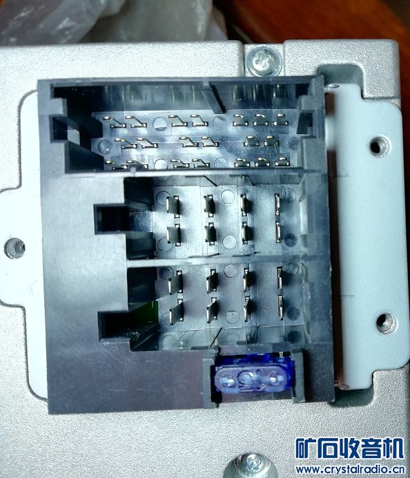

可惜还不知道AUX线路输入怎样接线的!
下图是否适合本机的接线?
AUX DETECT  辅助(设备)探测,是怎么探测的?
9、12脚同时接地还是没有声音!
 楼主| 发表于 2018-4-11 19:10:15 | 显示全部楼层
怀疑这图可能与本机的接口不一样的,刚才用万能表测量,发现7、12脚对地有电阻的,9、10无穷大。
7、10是音频输入的可能性不大啊!
 楼主| 发表于 2018-4-11 19:11:56 | 显示全部楼层

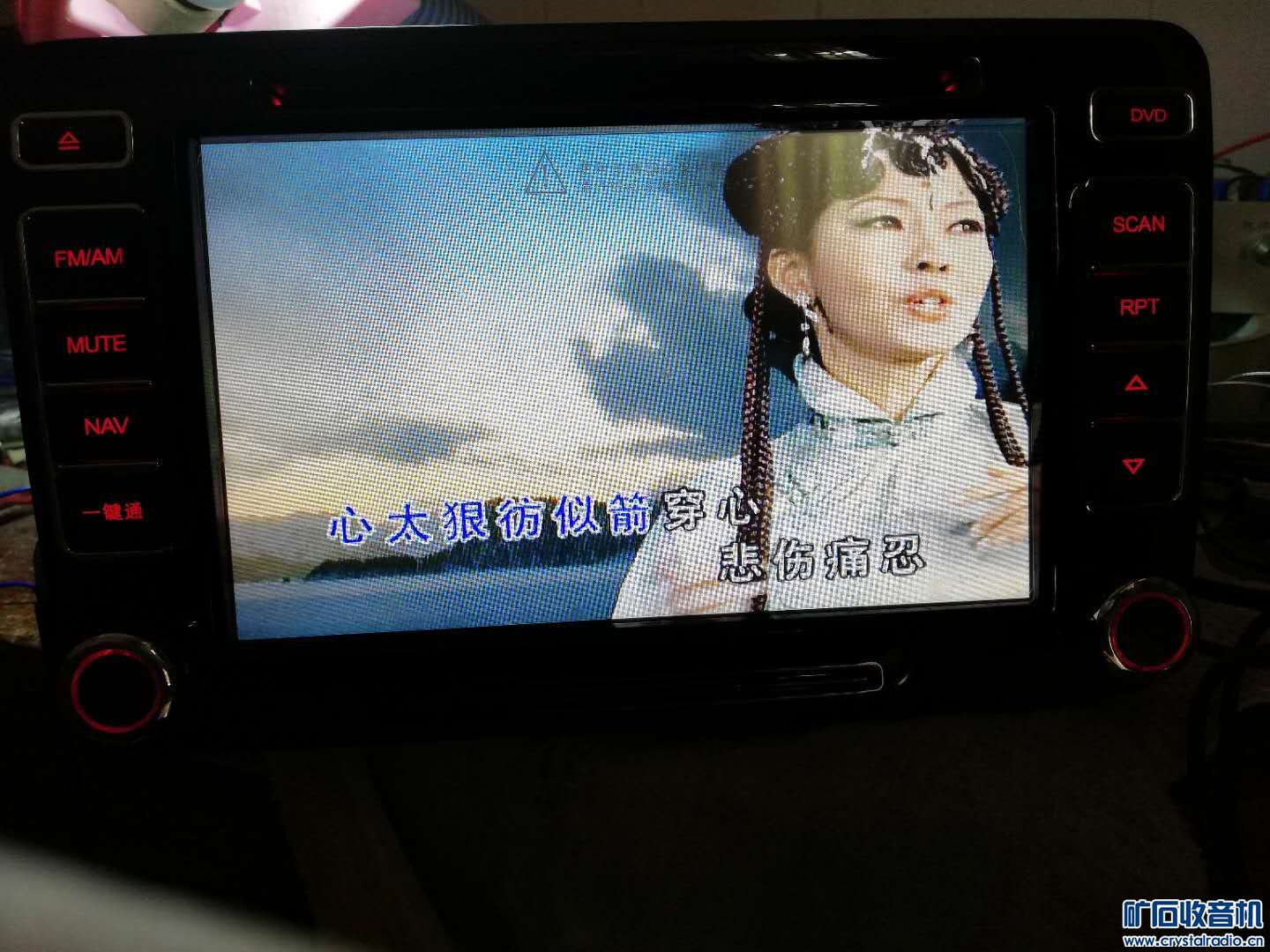

AV输入正常
 楼主| 发表于 2018-4-11 19:22:29 | 显示全部楼层
 楼主| 发表于 2018-4-11 19:26:02 | 显示全部楼层
发表于 2018-4-11 19:31:32 | 显示全部楼层

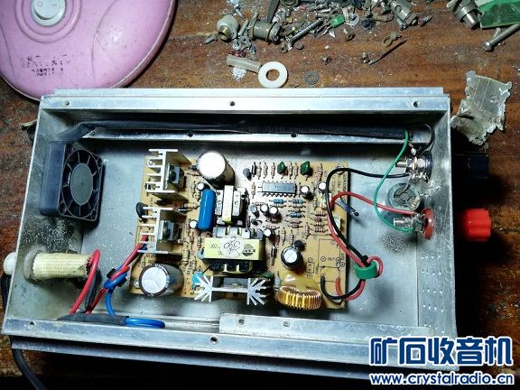

为什么不用开关电源?
电视信号什么设备来的?

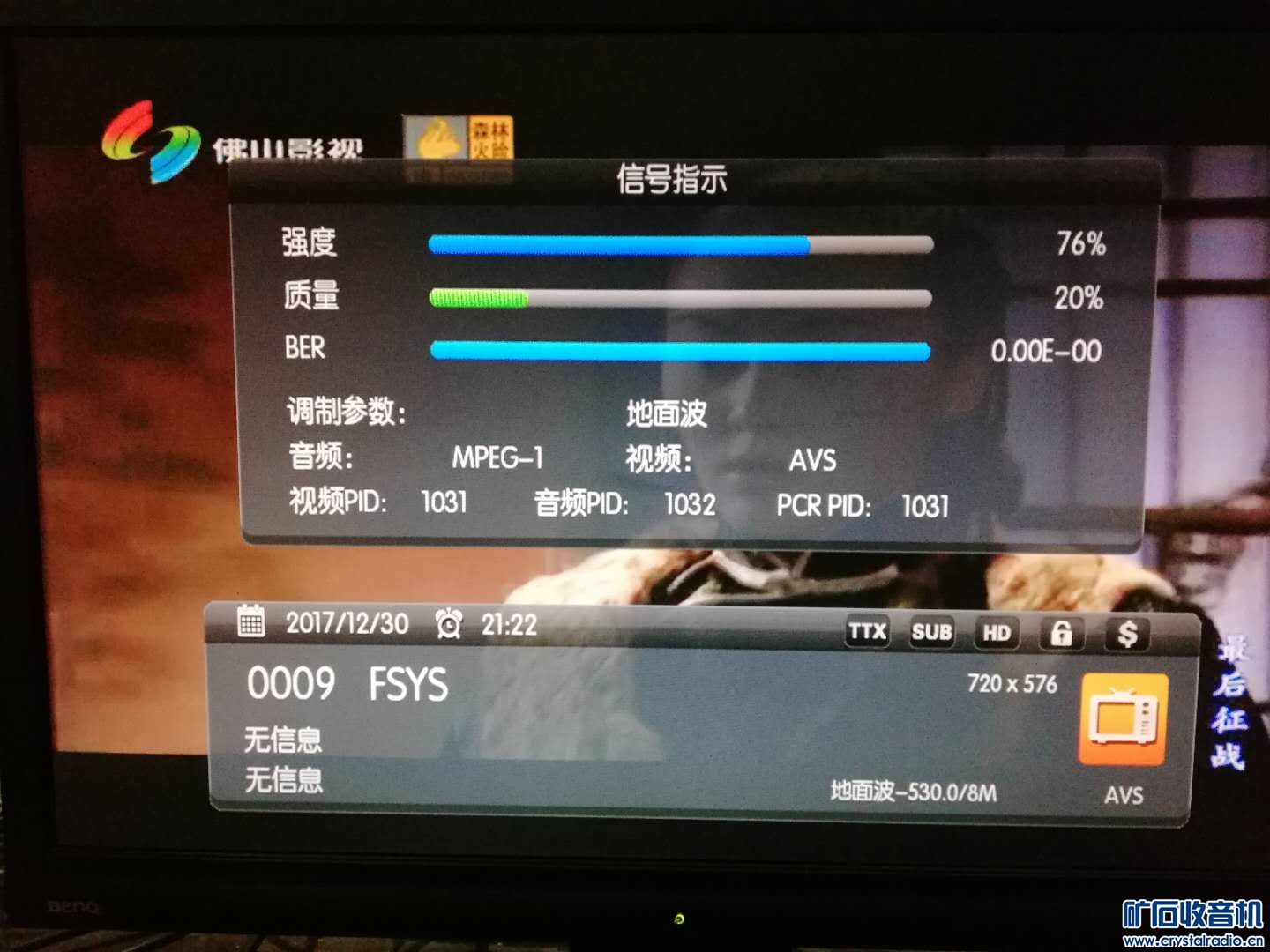

 楼主| 发表于 2018-4-11 20:38:02 | 显示全部楼层
qie 发表于 2018-4-11 19:31
为什么不用开关电源?
电视信号什么设备来的?
没有找到合适的开关电源,手头上有变压器等器件,不用另外买的。不知道饮水机的半导体制冷的电源是否够用的?准备拆下来看看。
电视信号是地面数字电视机顶盒的,现在大多数地方都发射公益地面数字电视的啦。

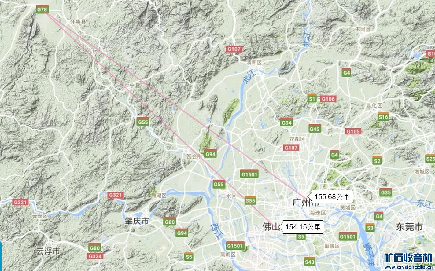

山区远距离150多公里接收佛山530MHZ

 楼主| 发表于 2018-4-19 22:22:43 | 显示全部楼层
为什么不用开关电源?
电视信号什么设备来的?
饮水机的开关电源加个机箱,不加风扇不放心,加了风扇有噪音不舒服!
发表于 2018-5-10 22:10:51 | 显示全部楼层
饮水机的开关电源功率很小的,100W左右。
 楼主| 发表于 2018-5-10 22:15:31 | 显示全部楼层
象是5A的60W,有点勉强。
发表于 2018-5-10 22:20:01 | 显示全部楼层
lck88lck 发表于 2018-5-10 22:15
象是5A的60W,有点勉强。
随便开点声音都过5A电流的。你量下电流看下。
发表于 2018-5-10 22:22:12 | 显示全部楼层
开关电源板空间大最好自己加大散热片,风扇吵的吃不消。不要它。
用一个400W的电脑电源全更好。12V有16A电流。
 楼主| 发表于 2018-5-10 22:23:25 | 显示全部楼层
还没有试,用着线性电源。机器保险丝是10A的。
