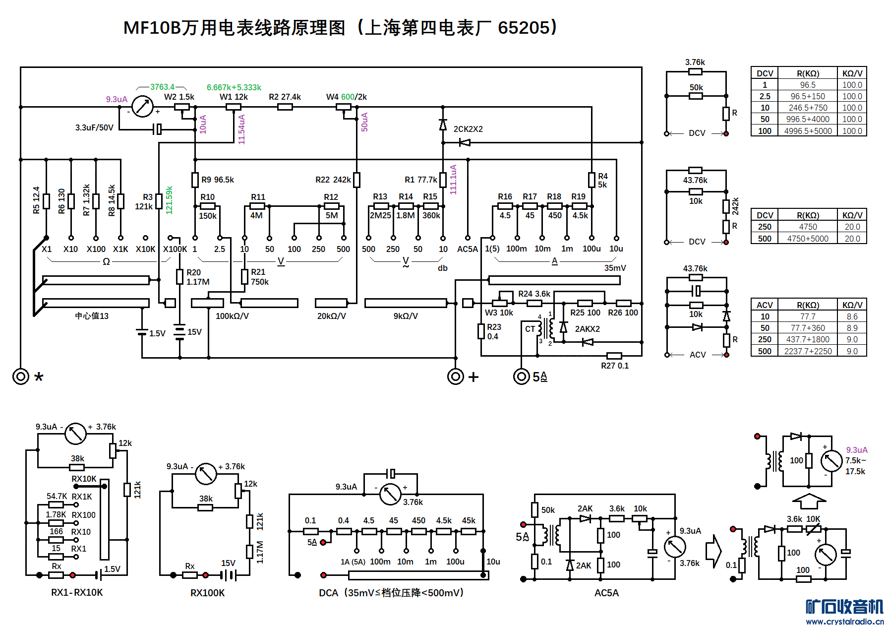

MF10的品种不多,只看到3种。
跑完MF10B电路之后,顺便整理了原型MF10,以及另一种扩展型号MF10A,汇总如下。

        电路图收藏了,谢谢!

MF10是很好的表,就这高灵敏度的表头是一大特色。
MF10A改进了转换开关,但电阻严重缩水
