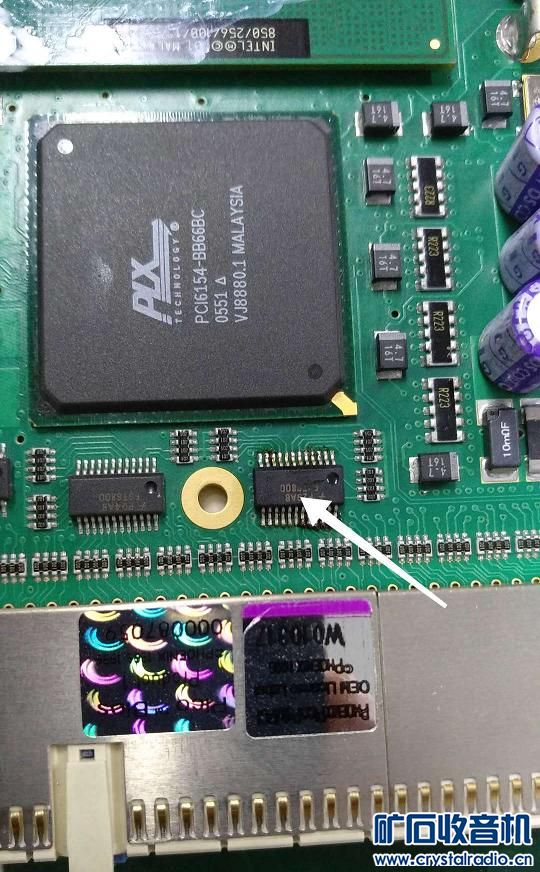

   其它部门一台进口设备上的一块嵌入式电脑有问题,老板让他来找俺看看,硬着头皮试试吧。说有个接口通讯有问题,连不上外接的板卡。按照经验一般是接口芯片问题,手持放大镜顺藤摸瓜找到该芯片,QSOP-24封装的FST6800。网上买来,热风枪吹下。再用0.3mm的焊丝和特尖的烙铁头焊上。一试,OK了。

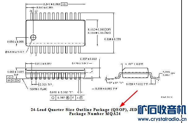

恭喜又修好一台设备。
不过,那个芯片的封装是 SOP24,不是 QSOP-24,封装代号中 Q 是 quad 的缩写,表示四面有引脚的意思。
其次,这玩意不需要用特尖的烙铁焊,一般用刀头或者马蹄头更方便。
 楼主| 发表于 2024-8-14 13:04:17 | 显示全部楼层
scoopydoo 发表于 2024-8-14 11:50
恭喜又修好一台设备。
不过,那个芯片的封装是 SOP24,不是 QSOP-24,封装代号中 Q 是 quad 的缩写,表 ...
  那么是这个错了?
发表于 2024-8-14 13:55:58 | 显示全部楼层
撇微主 发表于 2024-8-14 13:04
那么是这个错了?
百分之百错了!
或者说,不符合常见的命名规范,他这里的 Q 是 quarter,估计是想表达引脚的间距是常见的 DIP 间距的四分之一的意思。
又想了想,也许是俺孤陋寡闻了,早期可能确实有这种命名规范,但是现在已经不流行了 ......
 楼主| 发表于 2024-8-14 14:01:01 | 显示全部楼层
  不过SOP分宽窄两种。这里字面上是指四分之一尺寸吧(窄的一种)?
发表于 2024-8-14 14:19:56 | 显示全部楼层
去网上找了个清晰的数据手册看了下,他这个应该是指四分之一尺寸,就是长宽都是普通宽体 SOP 芯片的一半!
相当于现在常见的 SSOP

应该是TSOP,不是肯定不是QSOP
发表于 2024-8-14 17:51:37 | 显示全部楼层
  焊接这种密脚贴片IC,我喜欢用4C的烙铁头,热量比较足。
