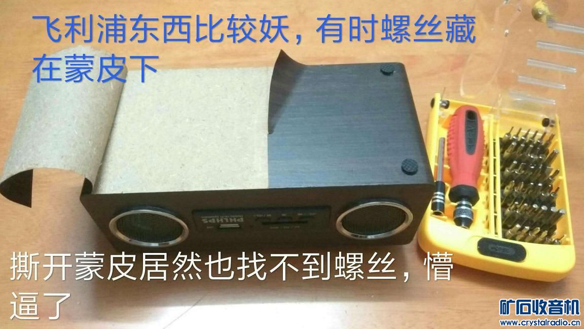

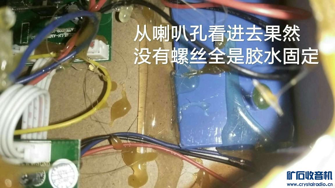

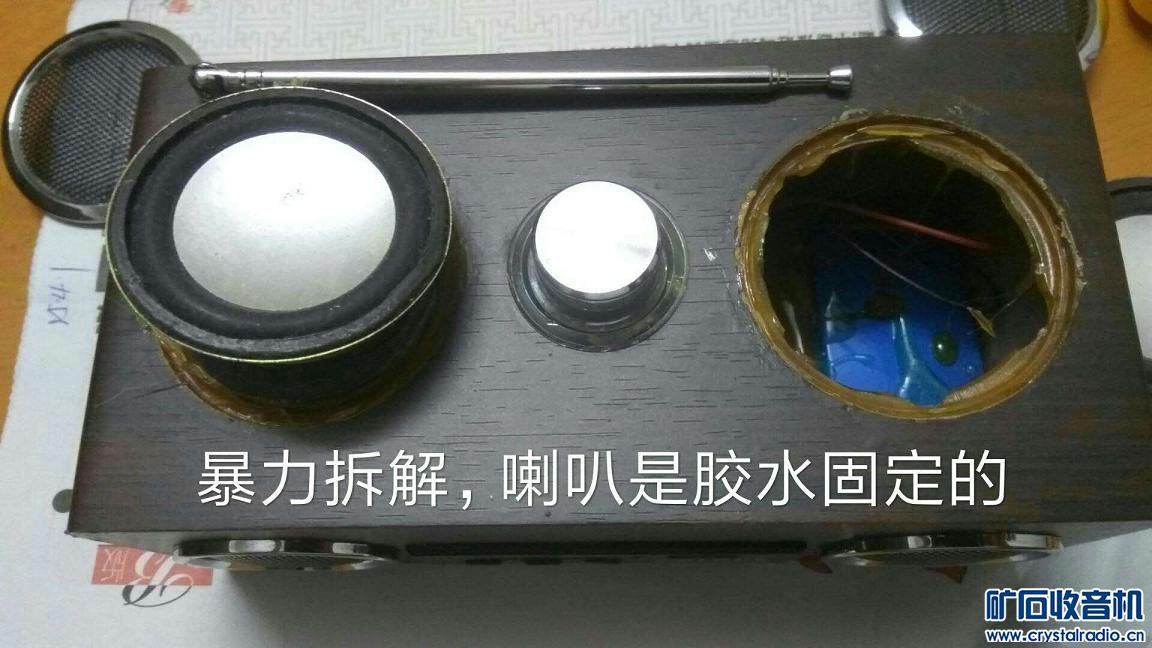

  飞利浦的东西有时很妖,表面找不到一颗螺丝?以为在蒙皮底下,撕开蒙皮也没有螺丝?只能暴力拆解,从喇叭处撬开。果然全机都用胶水固定。
把充电插座推回原位,再用一块小木块蘸胶水从里面顶住。这样就比原来的结构更牢固了。

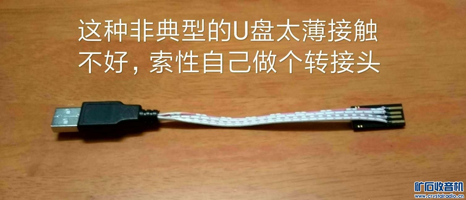

  家里有好几个简易U盘,是原来的美女同事送我的。取一个U盘拷入一些歌曲送给了那位徐娘。
