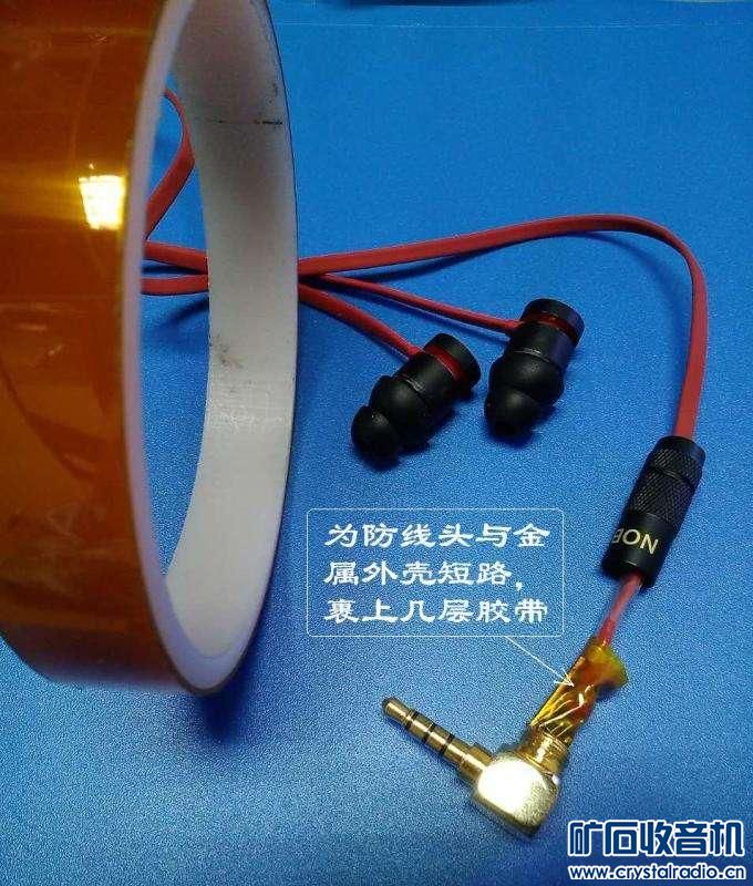

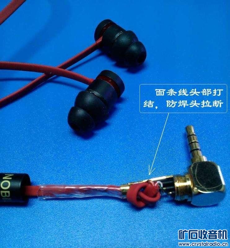

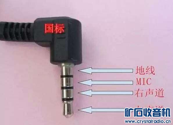

    美女过来不一定就有好事儿:她老公的新耳机插头掉了,说是跑步时拉断的(她还原地跑了几下,晃得俺心猿意马,目光不知往哪里放),她老公网购了个插头不知咋弄。网上确实也搜不到这种耳机面条线的接线定义,俺根据经验区分出左右耳机和麦克风6根线(驻极体咪头有极性,两个耳机也要注意相位问题)。6根线组合后按照安卓耳机的标准焊到4芯插头上。为防再次拉断,根部打个结。为防里面的线头与插头的金属外壳短路,裹上几层高强度胶带。这样一弄已远超原装耳机的质量了!第二天说声音不太对,要按着耳机边上的键才行。问她老公是什么手机,支支吾吾地说小米、华为(她自己用苹果)。只能二选一改为苹果耳机接法。第三天问她,说可以了。(网上确实说到有几款安卓手机的耳机与苹果通用)
