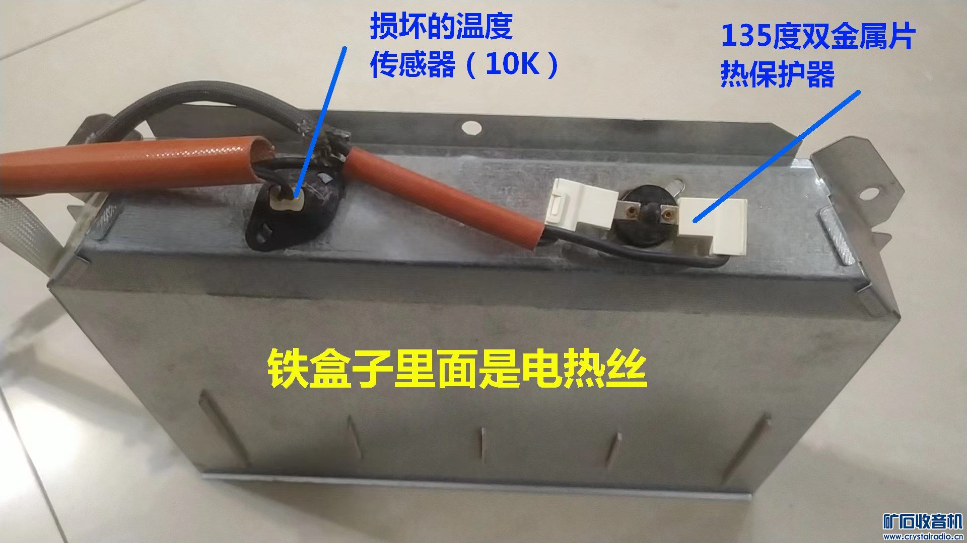

一台干衣机的加热器组件上一个温度传感器坏了,查阅参数是10K(25度时的阻值),但是下单时发现温度传感器有B值选项,同样10K的,有3470,3950,3380,3435一共四个选项,不知道该选哪一种,望赐教,十分感谢
现在的困惑:只知道传感器阻值10K,并不知道它原来的B值是多少,我该如何选择?
说明一下,干衣机上一共有2个温度传感器,一个是在滚筒里面检测衣物的烘干温度,另外一个是安装在加热器(电热丝)组件上的(见下面图片示意),类似于起到过温检测保护作用,坏掉的是后面说的这个温度传感器,问了厂家售后需要购买整个组件价格好几百,温度传感器不单独出售,所以想自己动手把它修复。
这个是实物结构示意图

换3435的就可以

3435这个规格属于批量最大 相对成本最低的产品 10位和12位ADC的线性较好的选择,大部分比较器基准的参数 ,另外如果设计的话可以降低成本 如果维修的话这个值刚好在中间换上对使用影响不大.

非常感谢,已在淘宝下单购买了3435的10K感温头
