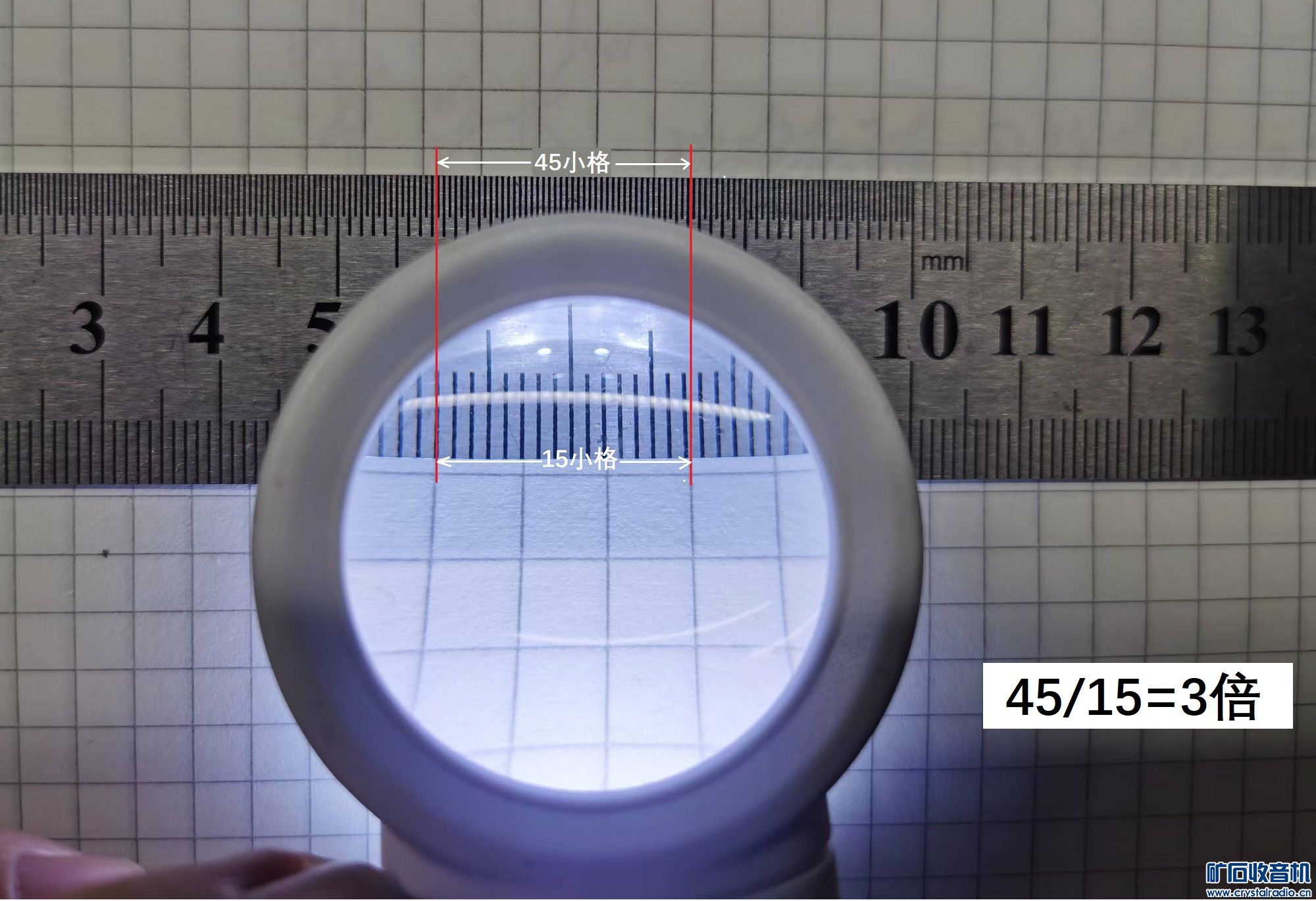

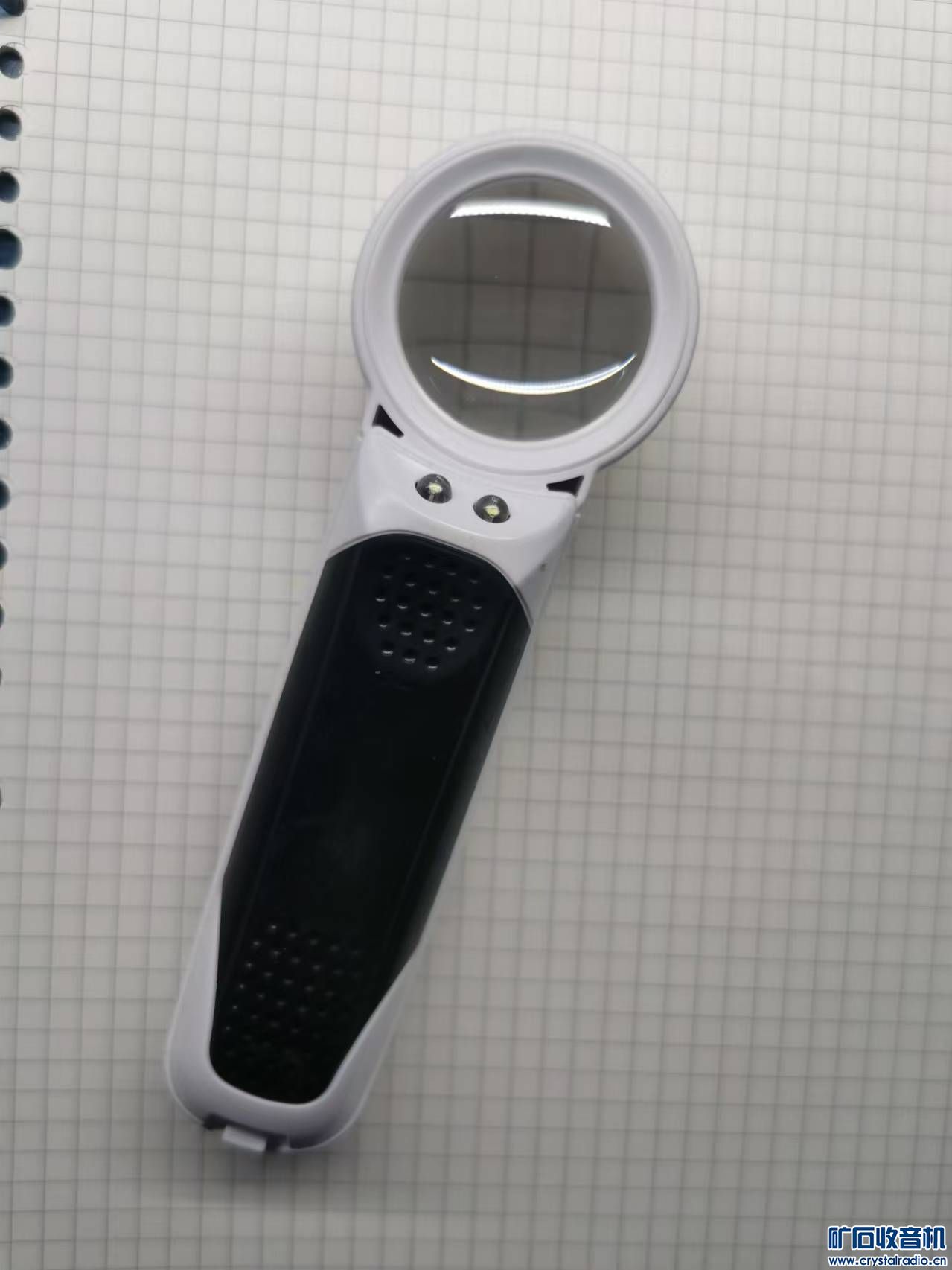

现在网上的普通手持放大镜,明眼人都知道,虚标放大倍数的现象是非常普遍的。
比如下面我这个小放大镜,标称40倍,入手时就没指望它能有40倍(平时更多当手电照板子用),也没想过要较个真儿。
看了《为了看清小元件上的字,买了放大镜,结果》这个帖子之后,动手测了一下,结果竟然只有3倍 !
(这个3倍是为了方便拍照直接放在桌子上测的,加大物距放大倍数会大些,但也绝不会超过10倍的。)

单透镜的放大倍数就是这样规定的,明视距离除以焦距。许多产品虚标。许多人心理上并不完全认可,甚至认为口径大的放大倍数一定大。
用太阳光大概测一下放大镜的焦距,实际放大倍数应该心理就有数了,不要被虚标迷惑。

发表于 2024-10-26 21:21:42 | 显示全部楼层
放大镜,使用场景太过随意,常常没体现光学上给的倍数定义,也就是普通明视距离25cm与放大镜焦距的比值,物距基本在一倍焦距处比划。
发表于 2024-10-26 21:26:32 | 显示全部楼层
百度来的:具体来说,凸透镜的放大倍数与焦距的关系可以通过公式表示:放大倍数 = 明视距离 / 焦距。例如,如果焦距为5厘米,明视距离为250毫米(约25厘米),则放大倍数约为25 / 5 = 5倍。
那么40倍的焦距是25/40=0.625,这么近的距离只能看点而无法看面。
