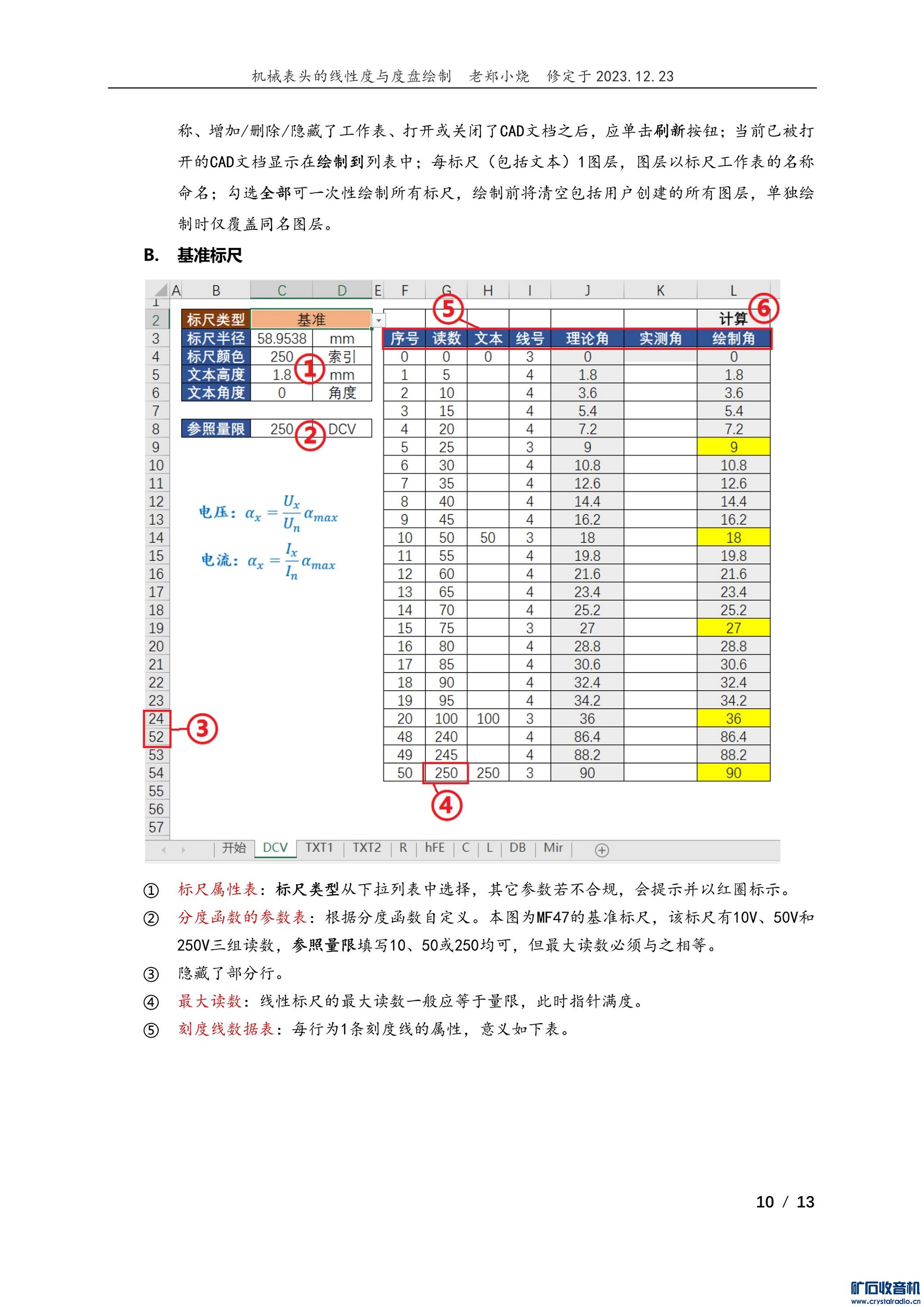

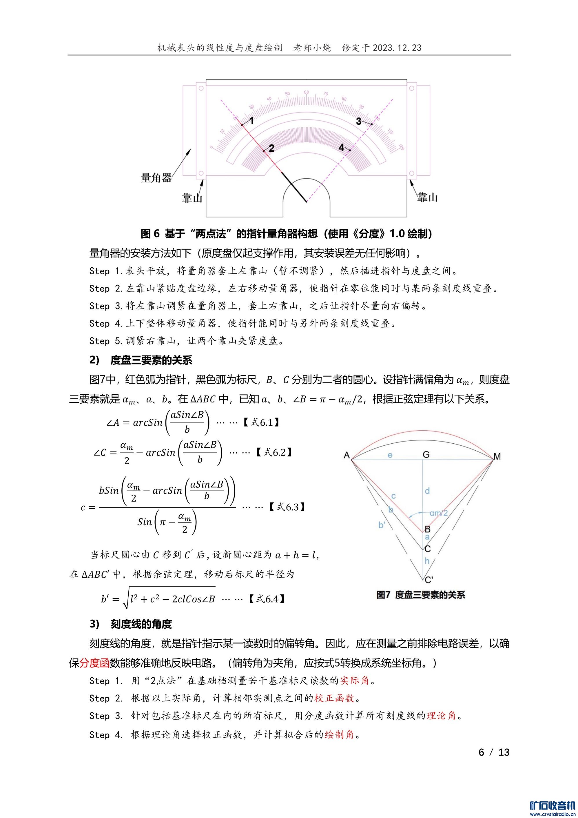

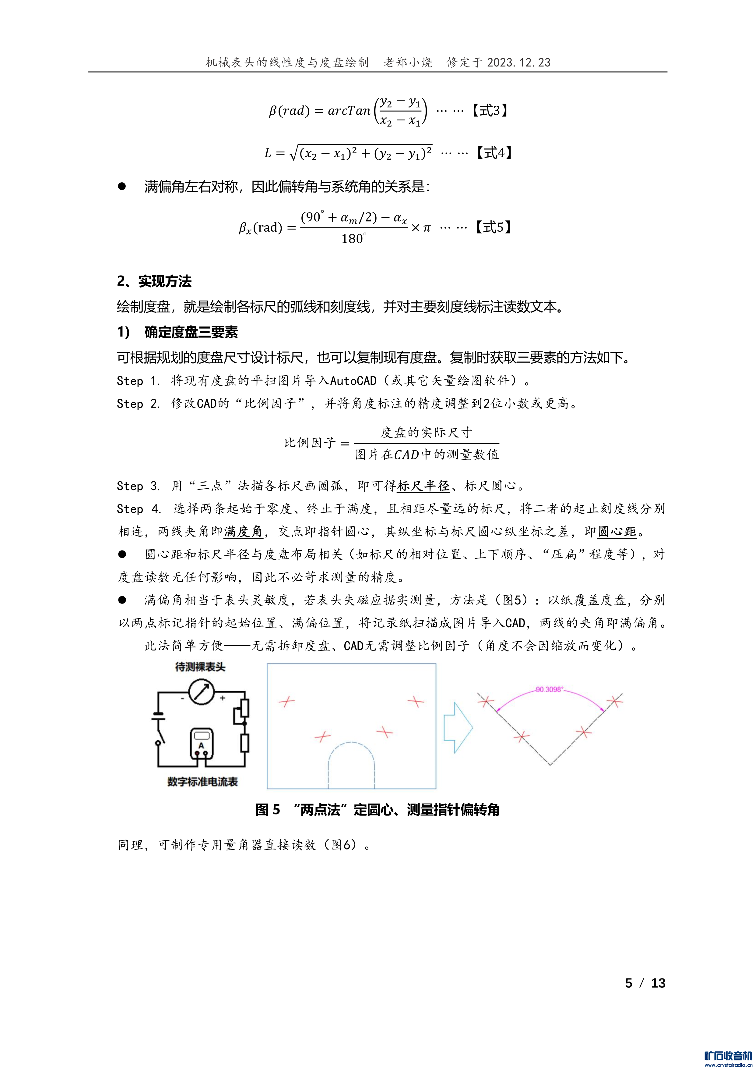

依照习惯,写了个详细的说明文档。

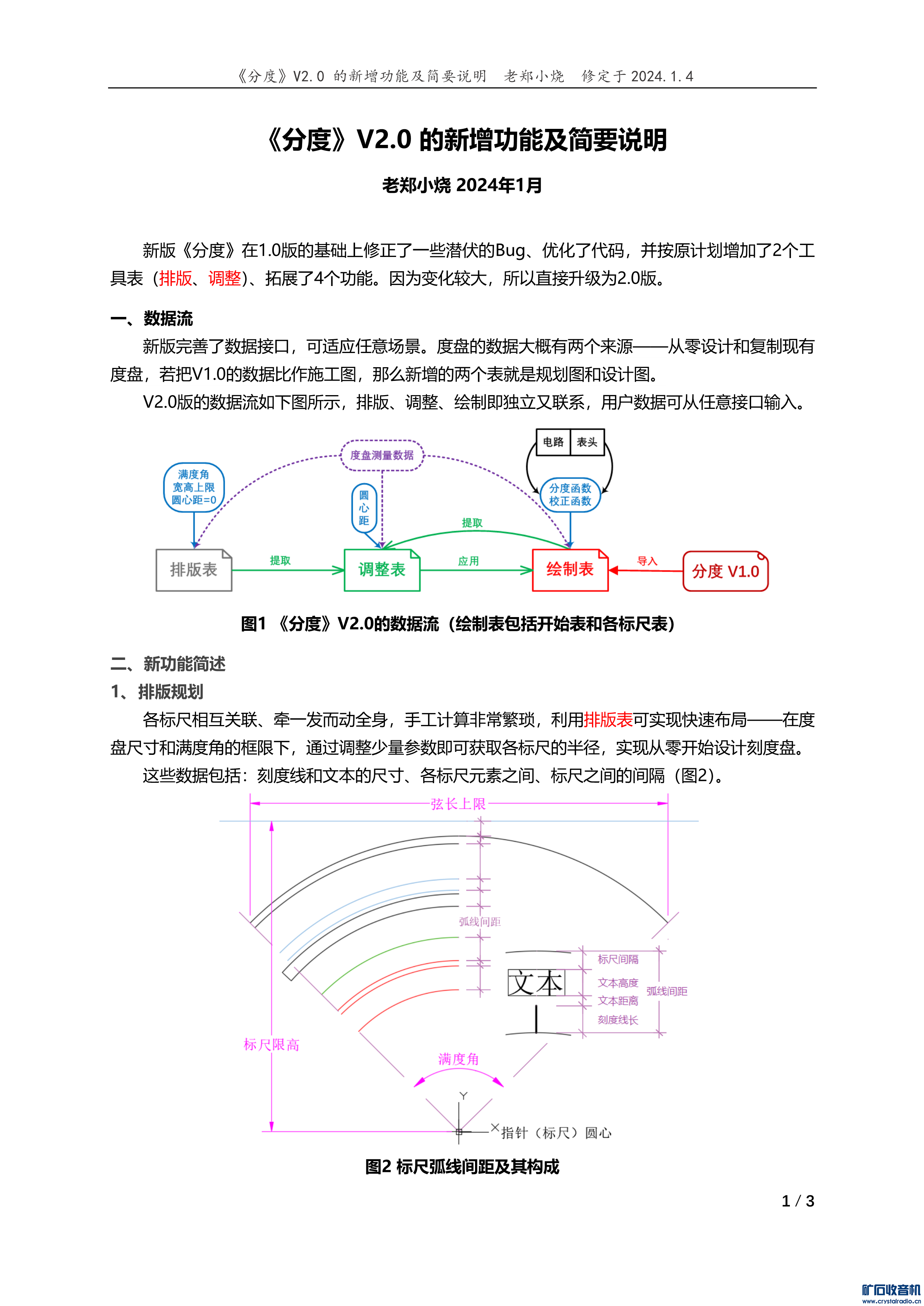

 楼主| 发表于 2024-1-8 12:02:45 | 显示全部楼层
新版《分度》写差不多了,年底事儿多,没做太多测试。这一版改为xlsb格式(二进制文件),优点是打开的速度更快。
示例数据是MF368的,其中:
基准标尺DCV的“实测角”是随意写的,不是真实测量数据;
ACV的实测角是根据真实度盘测量的。MF368的ACV标尺不是线性的,按道理只有低压量程才会比较明显,因此无法推测其分度函数。
ACV标尺也举例说明了校正的基本原则,即:本标尺表的实测角优先于基准标尺。
分度 V2.0_MF368.zip (458.54 KB, 下载次数: 233)

关于绘制表盘前,需要你们自己去测量原表盘的尺寸,关于如何测量,我画了个图以示说明

工具在于灵活使用。比如,可以用《分度》解决表头失磁问题——按照实际满度角绘制就行。实际上绘制前都需要先测量下表头的实际满度角。
