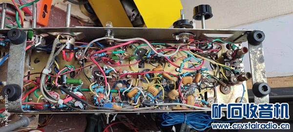

闲来无事,做了一台电子管收音机,中波短波参照红灯711经典电路,改为6H2检波,中周和312-3 312-4和振荡线圈短波天线线圈拆至红波269电子管收音机,短波磁棒天线线圈拆至一个废弃的晶体管收音机,重新绕制,旋转机构拆至上海161-1电子管收音机,双6z4并管整流,机芯由一个半机芯拼装,东拼西凑,中波短波顺利出声,由于孩子小只能在睡觉时用耳机调试,收台性能还不错,猫眼几乎闭合,轮到FM波段时,中周参照网上朋友发的教程自制,12AT7本振混频,6AU6中放,6AL5检波,焊好检查无误后通电 各点电压正常,确认元件焊接无误,结果一片安静,啥声音都没有,用螺丝刀触碰栅极干扰声微弱,蒙了,年后准备买仪器调试,求教大家不买仪器能不能整响了,我在网上找资料说是可以将晶体管收音机滤波后10.7mhz的信号,可以逐级校对中周,但是说的也不明白,求教各位老师 有啥好办法以供解决 谢谢, 微信图片_20220126094445.jpg 微信图片_20220126094451.jpg E22.jpg

以前我是用汽车收音机事先收到一个本地较强调频电台,然后再把高频头的10.7电台信号线从电路板上焊下来,再连接到待调试的调频收音机中频电路调试的中周,要开大音量才能听到很小的电台播放的声音,几个中周要反复调试几次磁芯,使音质最好,音量最大,最后要用蜡固定一下就行,也没有仪器测量中频是不是10.7MHZ。《先调鉴频中周,等调试出点声了,最后才从后往前调试。调好中频以后可以再接好高频头调高频头中周》

谢谢,是要逐级从后往前调整还是从前往后调整  谢谢

请将整机完整电路发上来看看。包括接收部分、低放、功放、电源部分。

手上要有一个频率计,确定本振振荡没有,频率在不在范围内,否则无从下手

上信号源和示波器。至少先把10.7M的中频问题解决。
如果有200M的重武器,问题就很简单了。
频率计我倒觉着无大碍,有个显示频率的收音机对照一下也就可以了。
