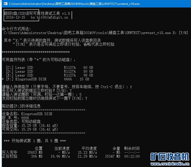

h2testw和urwtest也可以的
 楼主| 发表于 2024-12-25 10:32:49 | 显示全部楼层
hyr12358 发表于 2024-12-24 20:22
h2testw和urwtest也可以的
h2testw 的验证级别很强
填充数据基本上不重复
urwtest 没试过

金士顿黑土立圾黑片,掉盘,掉速。直接拔掉,坏掉,量产完毕。urwtest校验中。。。
