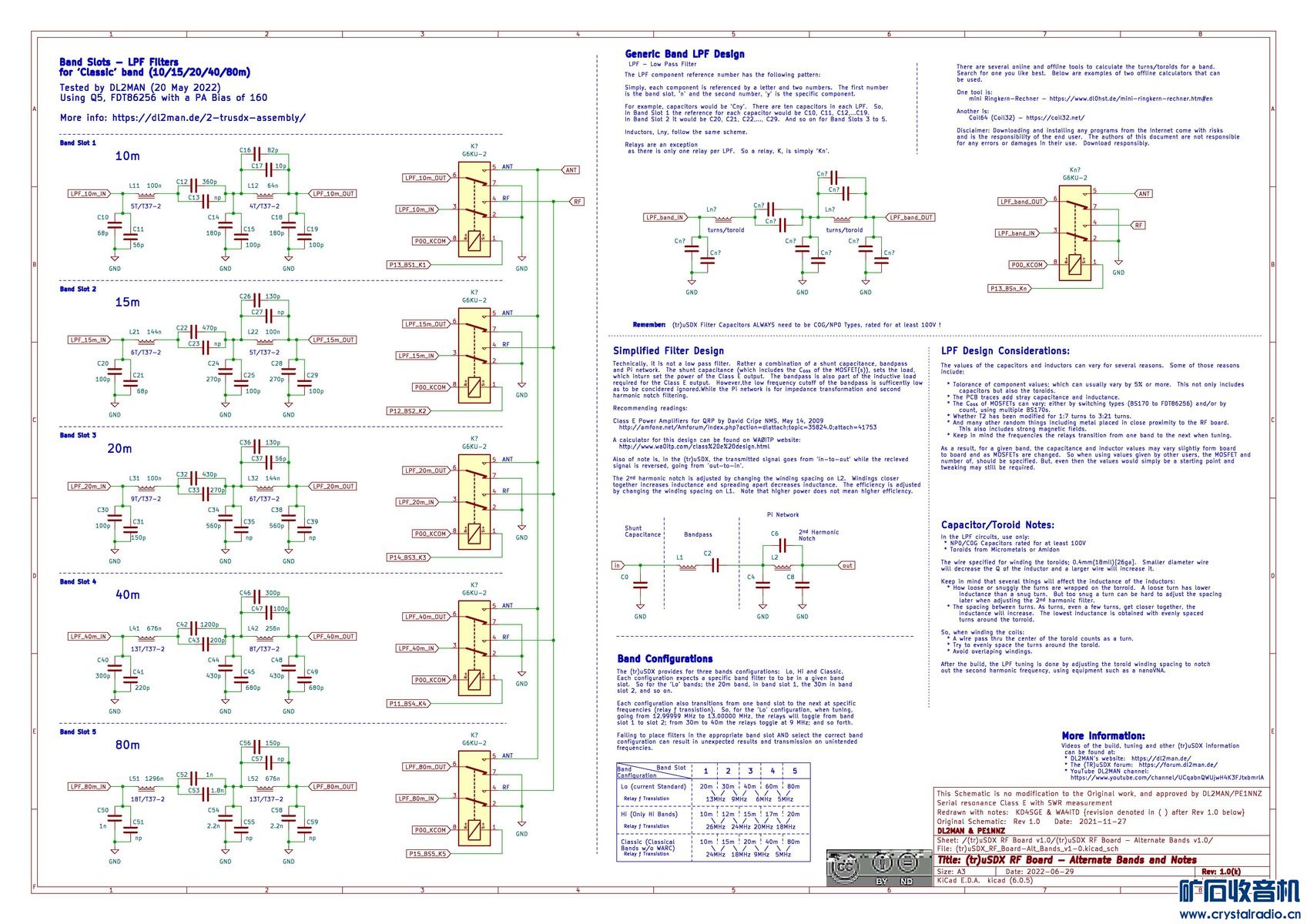

这次这个真是好东西了,论坛上传容量有限不知道能不能看得清
大致原理接收RF通过复用器+运放,转换位Q和I,然后Atmega328P adc直采,通过PWM输出到耳机
也就是说,混频后中频足够低的话MCU的ADC完全有能力解算出音频,对于FM来说可能是两路信号做乘法
 楼主| 发表于 2022-7-26 21:33:33 | 显示全部楼层
另外好像这个只开源了原理图,固件方面没有看到有源码下载,所以鉴频原理只能猜测了
(tr)uSDX 能支持FM AM SSB,而且耗材方面成本很低

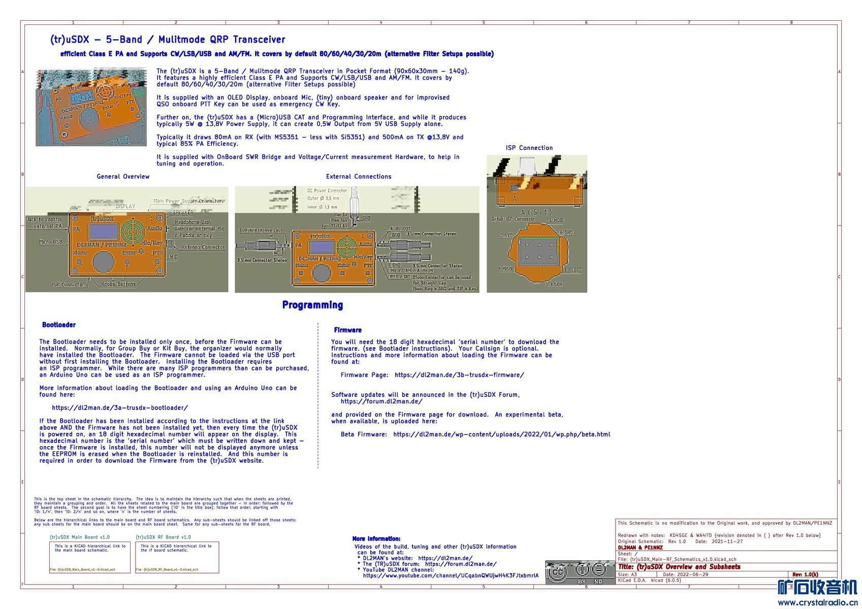

发表于 2022-7-26 22:26:35 | 显示全部楼层
 楼主| 发表于 2022-7-27 00:07:38 | 显示全部楼层
tangyinghui 发表于 2022-7-26 22:26
http://www.crystalradio.cn/forum.php?mod=viewthread&tid=1965260&page=1#pid23702359
看此贴。固件有的
看了源码复杂度远超想象,大致是dsr_rx里来解码的,但疑似解码只有一套程序
发射才区分fm am ssb
发表于 2022-7-27 14:39:16 | 显示全部楼层
发射才区分fm am ssb
考虑到cpu 处理能力不足, 也不支持浮点
无论FM还是AM 解调都使用了近似计算, 开始我以为这个cpu能力不强, 怎么能做这么多事, 现在看了代码明白了,不过解调效果就不要太期待
发表于 2022-7-27 15:15:06 | 显示全部楼层
灵敏度不怎么高,
不光是我做的,感觉灵敏度不高,我看网上有坛友实测是好像也只能到-90多个DB。
而且328直接驱动喇叭,当音量开到15,16机器会产生类似于自激的问题。
另外FM解调,似乎只是在实验阶段,效果并不好。
原本准备再重新做一块板,各个部分加强屏蔽,减少干扰,提高灵敏度,一直提不起兴致,懒得动手。
这个机器,虽然有一些问题,但是其优点也是明显的,全波段,全模式,带收发,低成本,制做难度也不大。
