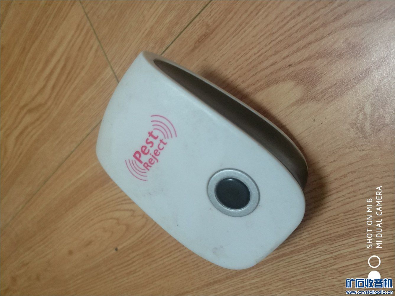

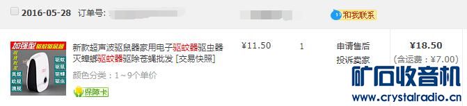

当年买的还挺贵的,主要颜值很高。买回家没啥效果,灭蚊还不如灭蚊灯,一直丢着积灰。

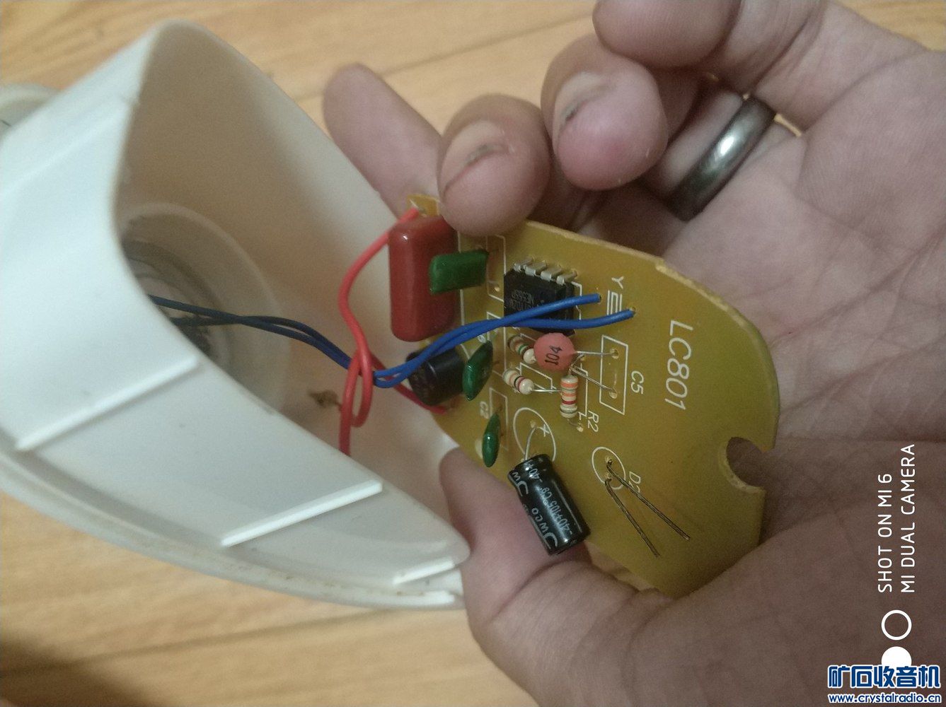

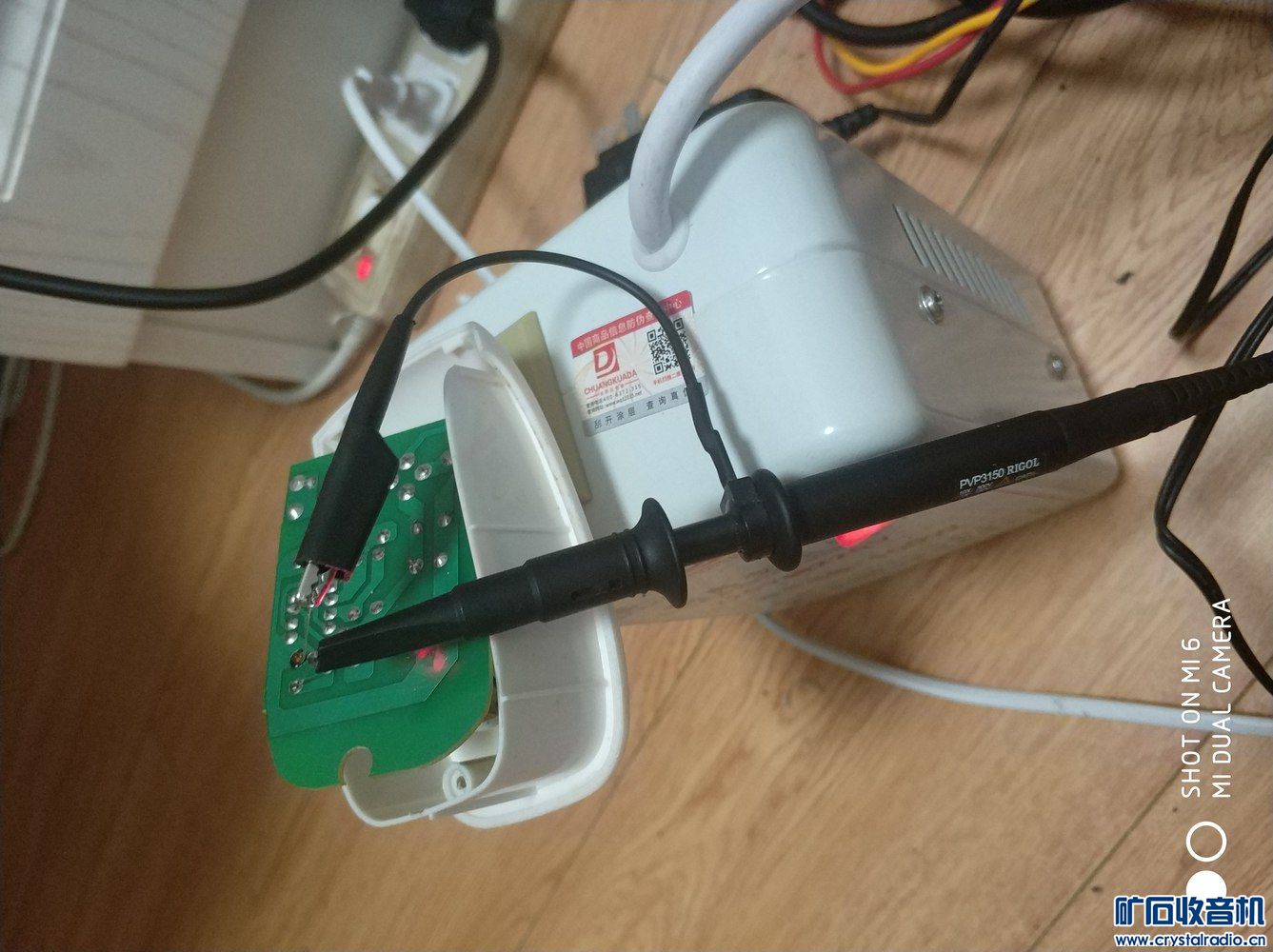

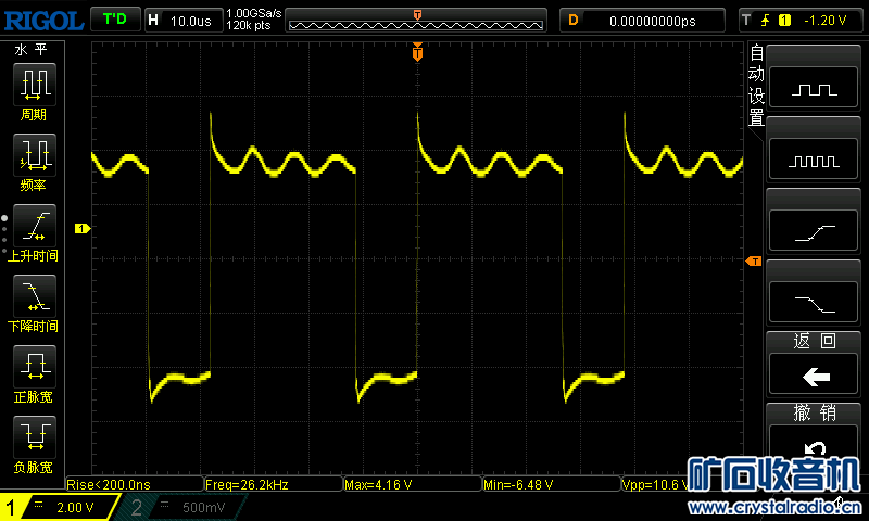

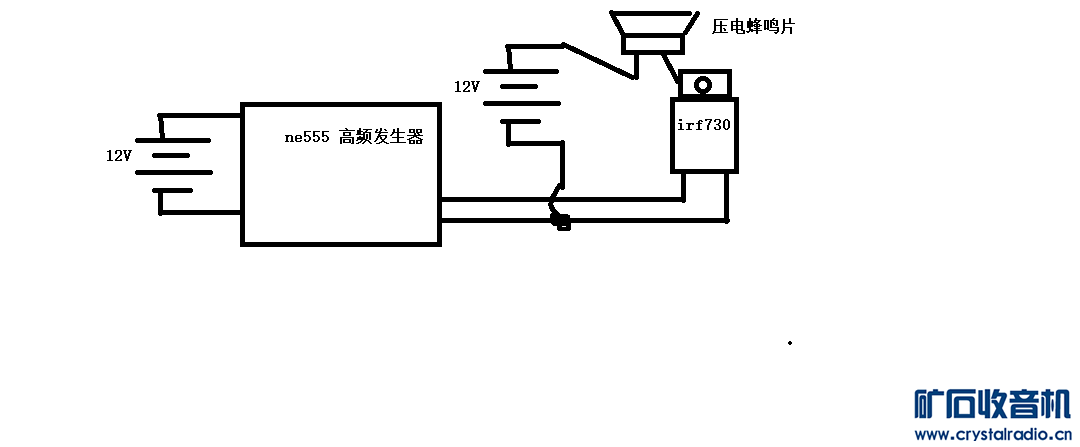

今天有空拆一下,里面阻容降压,然后NE555推压电陶瓷,频率26.2kHz
电路部分因为没有二极管的,所以占空比>50%,具体未测,意义不大
