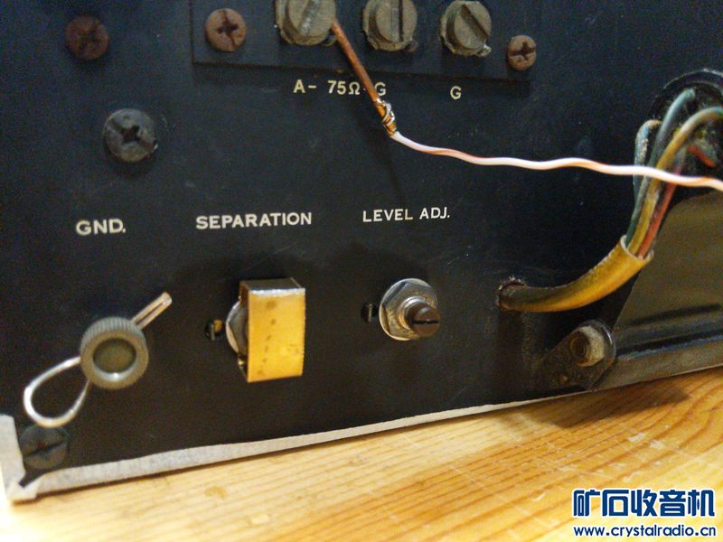

电路后侧还有个VR601的电位器,这个是调整L R分离度的。需要调整好了FM高放、中放、立体声解码后再调整即可。
VR602电位器,是一个双连,用于调整输出信号电平。

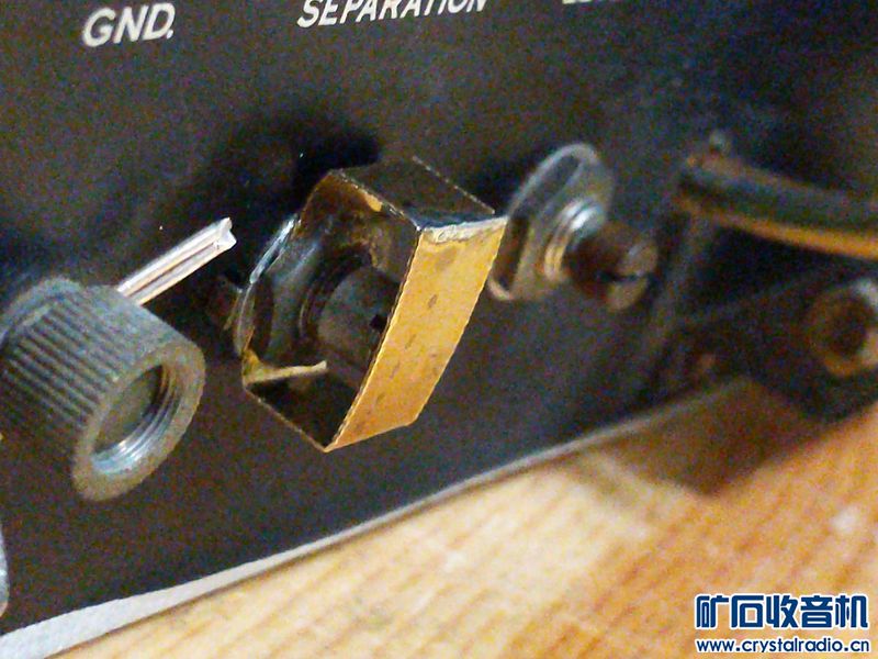

VR601 VR602都在机器的后面板上。不过VR601的设计很操蛋,用手就能拧动,这个电位器,按说是调整好了以后不能再动的。我给做了一个铜框子,套起来了,要调整的话,用螺丝刀从侧面戳一下即可。

我用黄铜片包起来的那个电位器VR601是用于调整立体声分离度的,目前已经调整完毕。不过我放到立体声解码板部分了。
