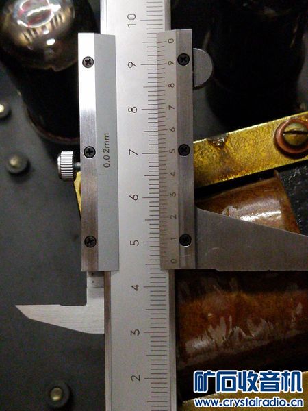

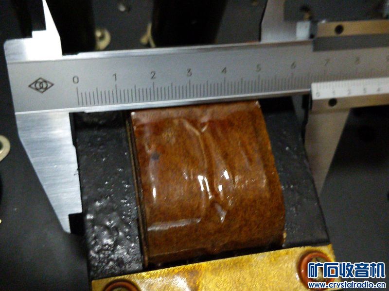

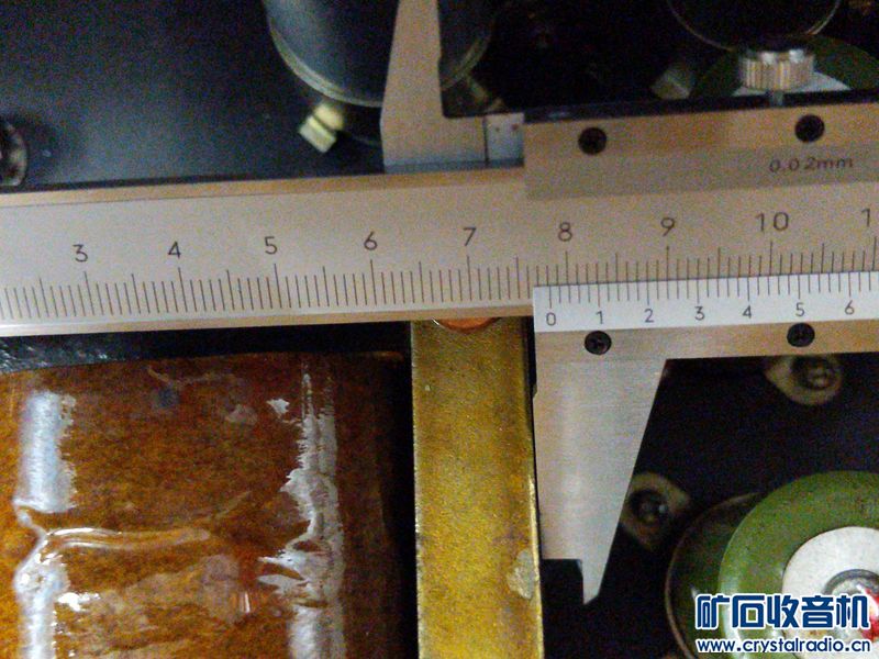

一、B4输入变压器的物理尺寸
这里看到一根飞出来的线,但是无法测量规格。
长度
宽度
高度,不算外面两根铁片。
片子厚度我看可能是0.35的,没有裸露出来的,无法直接测量。没看到气隙。

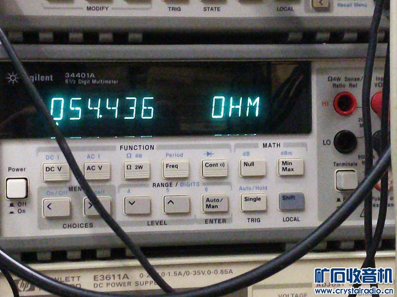

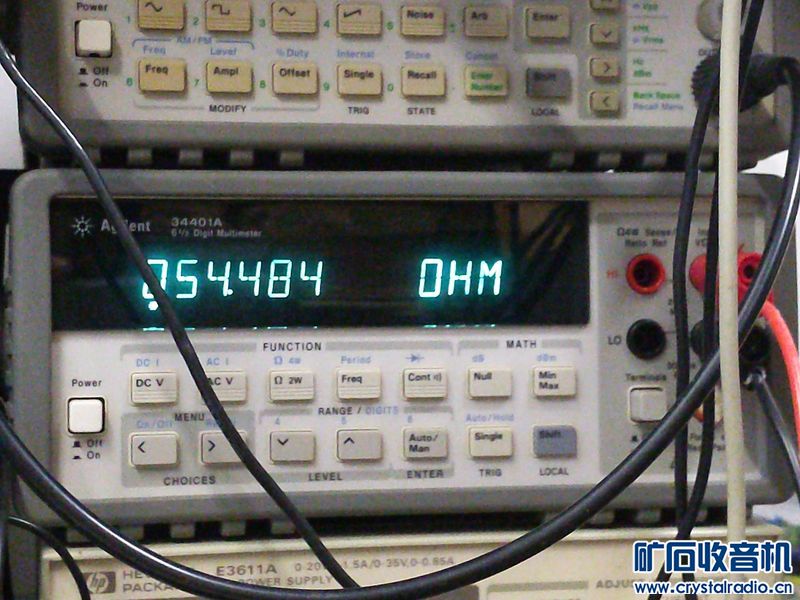

2、直流电阻
这里是用34401A万用表测量的,用电桥是可以 测量,不过他是用的交流信号,有时候差异较大。
其中一边的直流电阻
另一边的直流电阻
G1-G2之间的直流电阻。
这个变压器测试的直流电阻基本等于2边的和。但是B5输出牛的测试不是这样的。
这里是否和绕组的方向有关?
这个可能是一个要注意的问题,我不知道这个牛里的2个绕组是双线并绕,还是2个绕组串接(初步看是2个串起来的绕组)不过根据后面的测量参数应该可以判断。

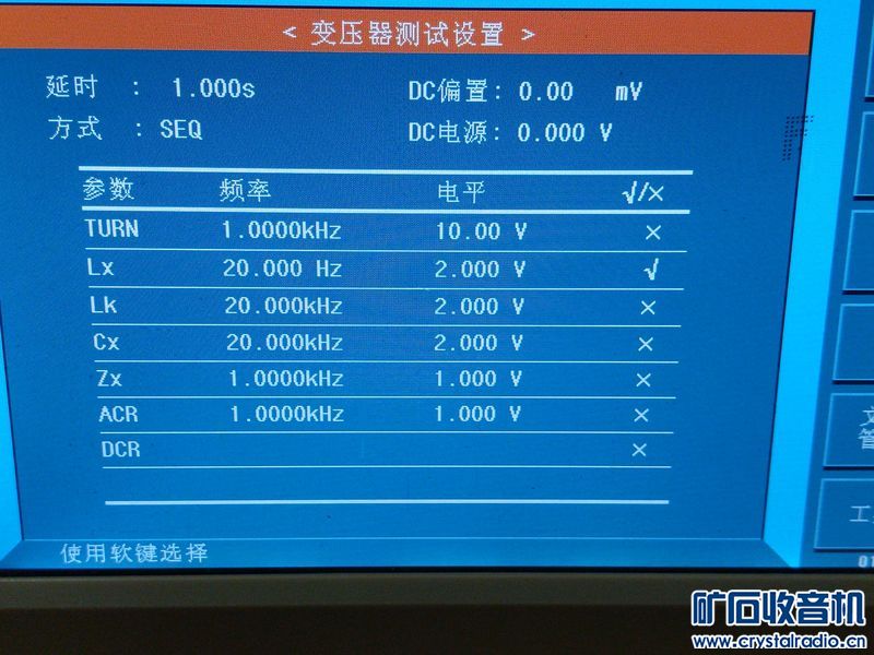

3、电感参数
测试方法
G1 G2总的电感量
其中一边的
其中另一边的

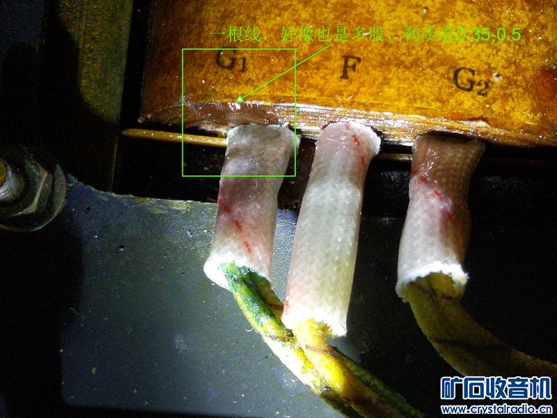

发表于 2023-4-22 15:36:07 | 显示全部楼层
如果两边的直流电阻相同,我猜是双线并绕的,准确叫法这是个变压器。跟两个串联的扼流圈不是一码事。
 楼主| 发表于 2023-4-22 15:39:14 | 显示全部楼层
有可能,我刚才又观察了一下 G1 G2两根引出片都很靠里。中间的F端子引出靠外。但哪根飞线,没想好是干嘛的,没看到接到端子上。
发表于 2023-4-22 15:41:36 | 显示全部楼层
好像是分段绕的,不是双线并绕,无线电与电视有一期是不是介绍过?
 楼主| 发表于 2023-4-22 15:44:57 | 显示全部楼层
我看的那期里面没有介绍绕法。
目前不破坏性的拆,还真无法确定。
不过一般来说分段,要飞出来线把各段连起来,这里没有这种飞线。只有一根飞出来的,还理不清接那里去了。
