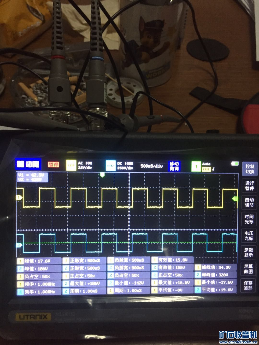

玩无线电如有一台示波器可方便多了。为此三年前购买了一台二手的红花20M的示波器,用了几次后又觉得有频率显示的更方便,又买了一台岩琦7810 100M的示波器。每当要测量什么波形的要把这个大家伙搬到写字台上占居了很大地方,很不方便。为此又买了一个虚拟20M四合一的示波器。这东西虽好,但使用时总要连着电脑也不方便。前几天看到坛友介绍100M平板示波器,不免心动,头脑一热便下了单,今天就收到了货。现试了几个测试波形请大家看下700大洋值不值。 ea0105f6791780a0ad539d38609b31c.jpg 2d0dc918abdf877dc49fa82bd23b7c7.jpg 450bf8a51a4e157054cf9372505372c.jpg aec9011fe588050d4d7936988a09853.jpg fddafedb3fc5076ca2916e835da2483.jpg

测量参数每个通道可显示12个。分别是最大值、最小值、平均值、有效值、峰峰值、峰值、频率、周期、正脉宽、负脉宽、正占空比、负占空比。我这里只选了显示5个参数。
方波变形较大呀,表笔没调整好?
楼主接机器自带的方波信号源测试一下看看?

方波变形较大呀,表笔没调整好?

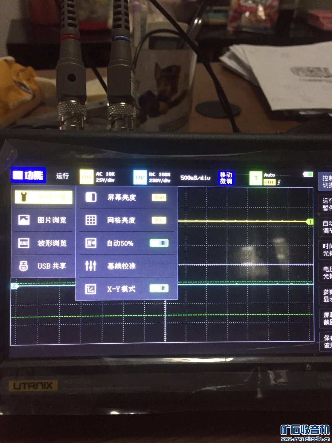

发表于 2020-5-30 20:40:01 | 显示全部楼层
你至少犯了2个错误:
1、表笔用1X档,机器设置是10X档,没设对
2、表笔和机器没有阻抗匹配好,用表笔附带的小螺丝刀调整表笔接机器端的小电容(有个小孔),让方波信号无明显变形。
