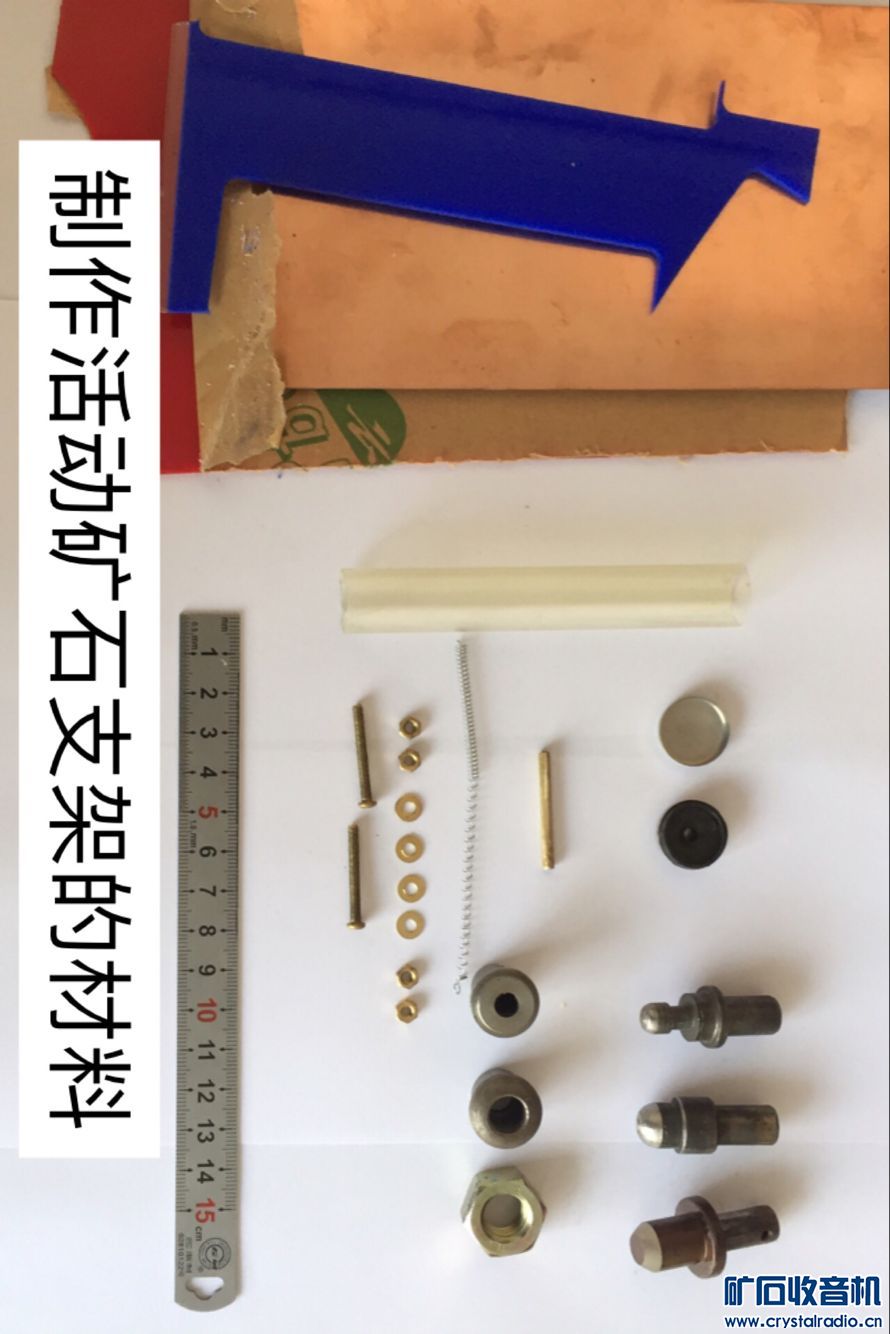

       一星期前,我发表了“学做活动矿石支架”的贴子,受到部分坛友的热情鼓励与加分,在此表示万分的感谢。原来在制作时也没考虑要在矿坛发表,故制作过程没拍照,制作完毕后多余的东西又全部扔了,这让部分坛友感到遗憾。为此,又重新找了一些材料,重复一次制作过程,现向广大坛友汇报一下,欢迎各位批平指正。
活动矿石支架制作
制作活动矿石支架准备的材料

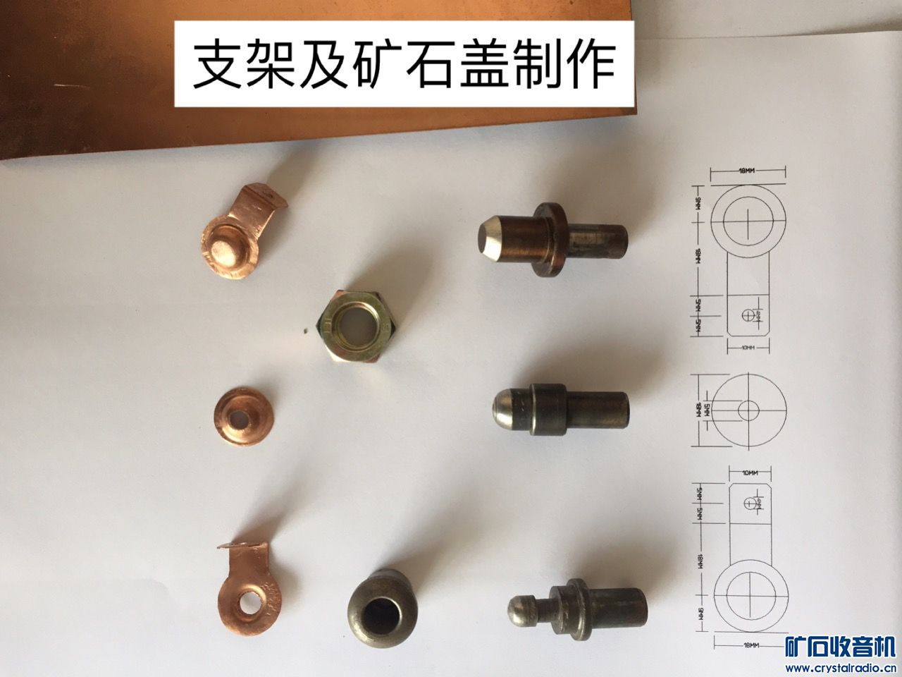

支架与矿石盖的制作:将图画在不干胶纸上,贴在0.5MM厚的磷铜皮上,按图剪下,然后按对应的自制冲模冲出形状,最后在接万向接的支架和矿石盖的中心各钻一个φ5MM的孔。 支架制作.png

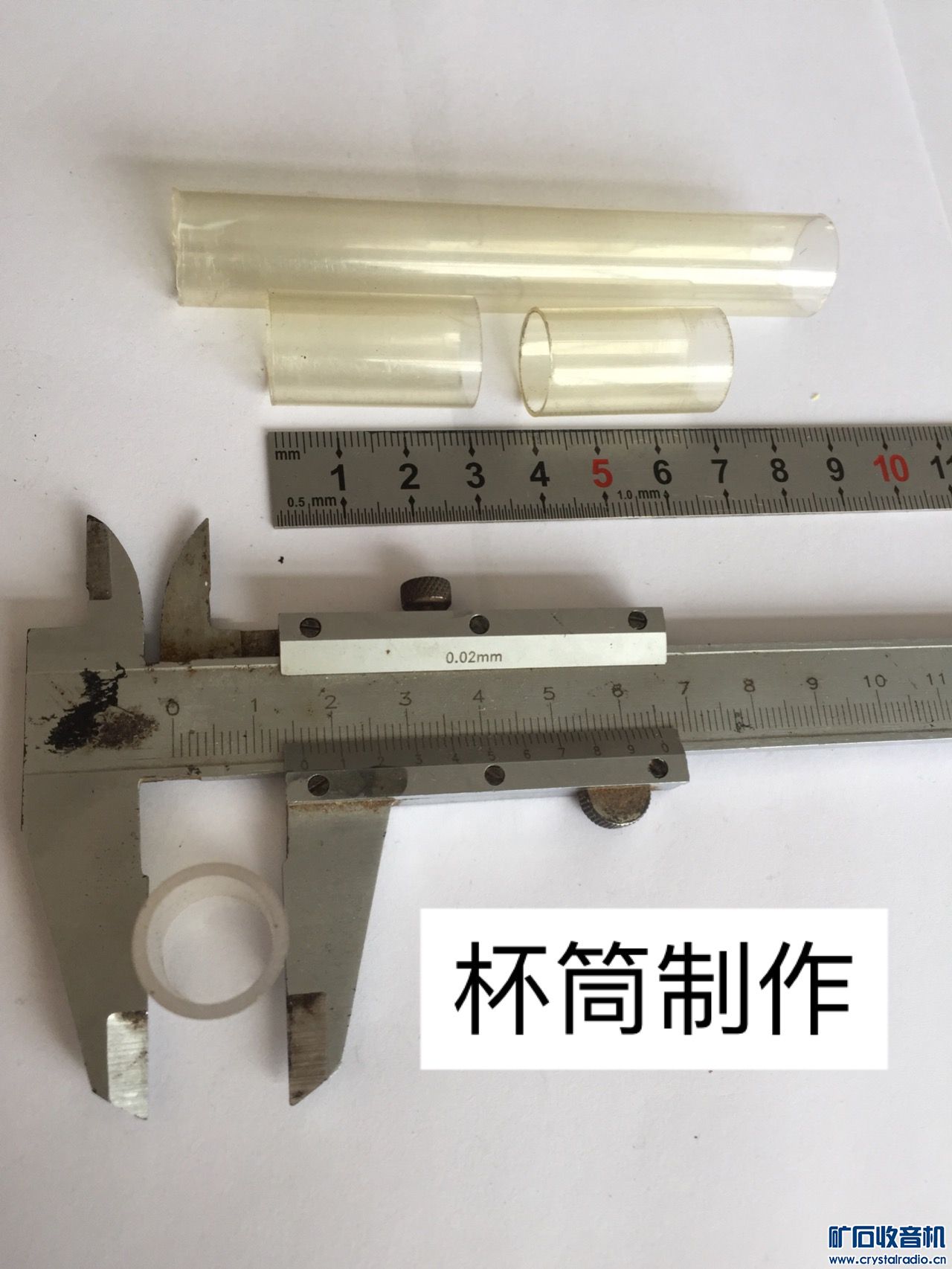

杯筒制作
       原先家里找到一个女人多年前用完的口红,其内有一个透明的有机玻璃管,长度外径很合适,可惜被我锯短了一点,没有使用。后家里又找到一个多年前小孩看群星音乐会发的一个手持荧光棒,其管子外径也合适,就是有点发黄,管壁也薄了一点,待以后找到合适的透明管子再换。 杯筒.png

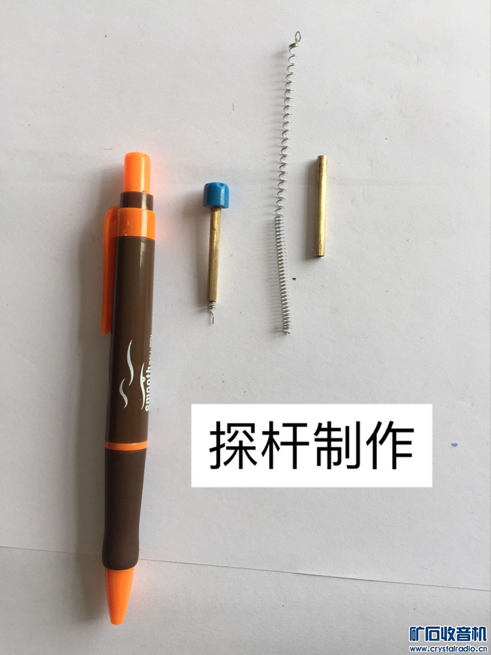

探杆制作
       从朋友的渔具厂要了几根直径φ3MM的小铜管,废模具上拆下的不锈弹簧剪下少许,用力旋进铜管内,保证接触良好,手柄是从元珠笔揿头截下一段,用AB胶粘在铜管上。 探杆.png

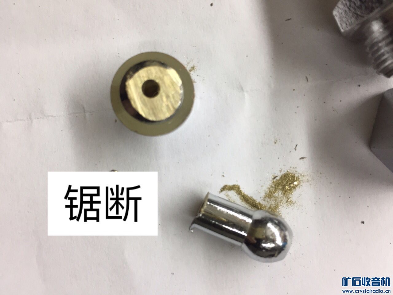

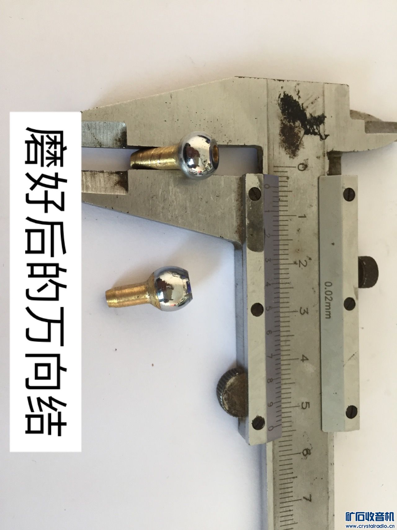

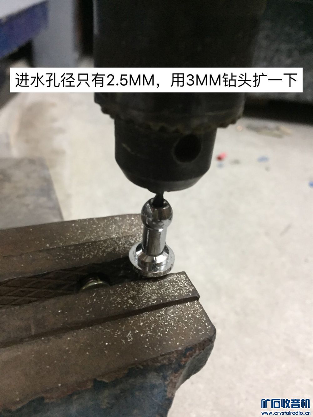

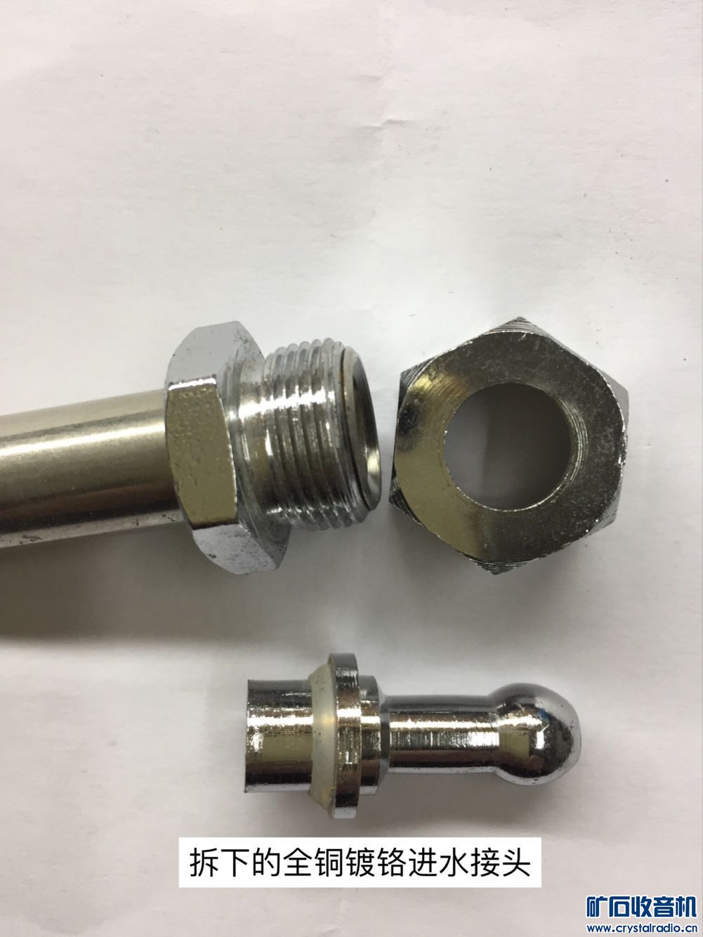

万向接制作
       亲戚的服装公司每年都有若干的电热蒸气熨斗损坏,当废铁卖掉。其电磁进水阀的进水接头制做活动矿石支架万向接是很合适的材料,电磁阀的线圈可绕制中周、高频变压器、制作多股李兹线等。
