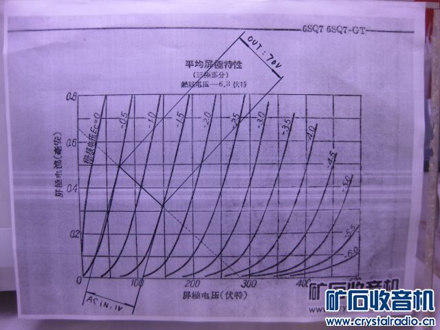

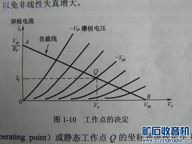

以上几位都解释了。以三极管为例,电子管的控制栅极位于阴极附近,当屏极电压不变时,改变栅极的电位可以控制屏极电流;而屏极电压需要较大的变化才能产生同样的电流变化,能够引起屏极电流相同变化的屏极电压与栅极电压变化之比叫三极管的放大系数μ(不等于实际电压增益)。
请看下面图,一是6SQ7GT特性曲线,二是典型的三极管负载曲线图,在控制栅极加上一个交流信号电压,能够控制屏极电流产生相应变化,屏极电流的变化,使屏极负载电阻上产生相位相反远大于输入电压的信号电压,放大后的电压可以从横坐标上量得,这就是三极管的放大作用。
对于甲类放大,信号电压峰值不能超过栅极负压。在甲乙2类或乙类功放里栅极电压可以为正值,由于会产生栅流,所以需要一定推动功率。

补回习作文字部分;
求首图斜线表示什么;
当电流为零时.电压目测约280V.
假设管子栅电压无限高.屏流无限大.管子压降为0V时.屏极负载电阻所产生电流为0.35mA.
故屏极负载电阻为RL=U÷I=280V÷0.35mA=800K .
从屏流求输出电压 ; U=R x I=R x〔I. -I..〕=800K X〔0.3-0.2〕=80V
验算;从图上连线交点看 ; 130V-50V=80V
计算法与图纸测绘法所得结果相同.这电路放大倍数为80倍
但连接了下级电路时.交流负荷不再简单的是800K.而是与下级输入阻抗的一个合成电阻值
所以连接好实际电路后放大倍数远小于计算出来的理论值80倍
因习题与学习时时隔五十年.计算有错请指正.免误渎者

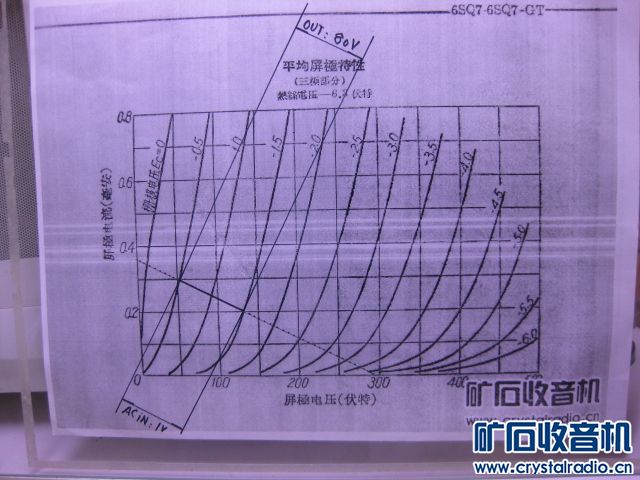

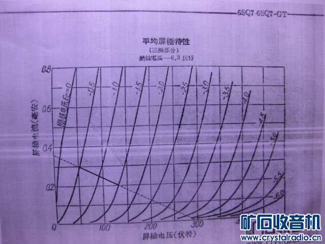

邀请楼主试解第三/第四照片 〔或其他一切网友也可争先解〕有奖啊
由于第三图比第一图负载电阻低.〔从图上看鈄率己有很大区别〕故放大倍数低于一图.但经实测证明;三图的频宽是优于一图的
