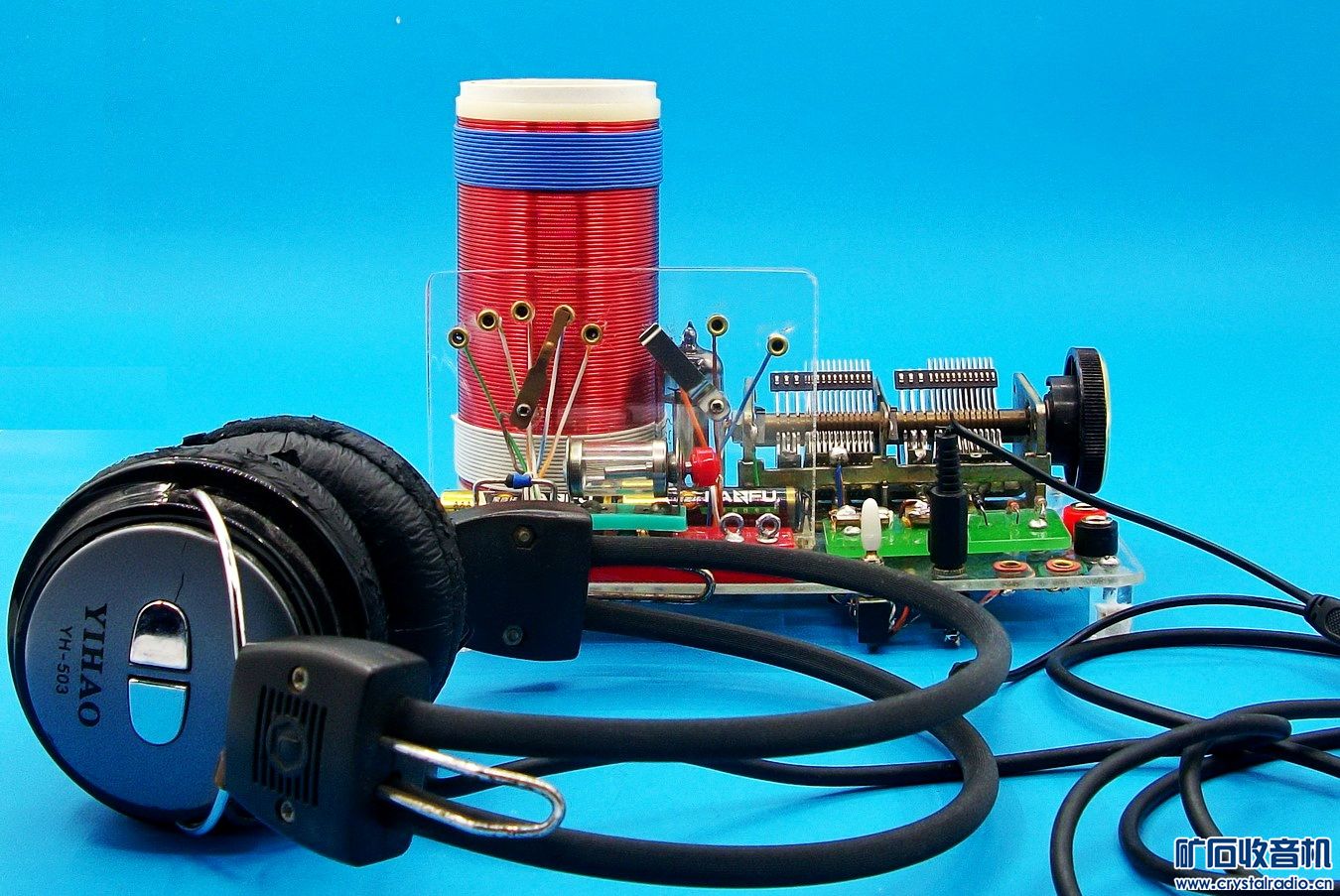

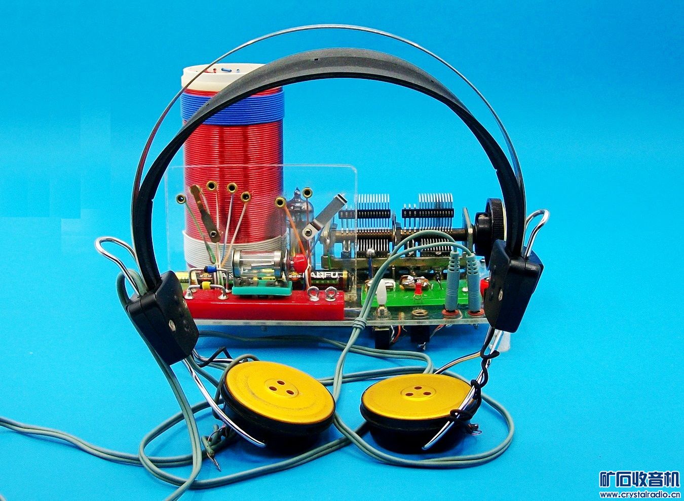

准备用J2465信号源模拟中波电台无线发射,进一步观察无电源场效应晶体管机音频输出失真情形,制作了一台多种检波器件组成的中波复合式收音机。
复合机里包含矿石收音机,0-V-0单灯机,无电源场效应晶体管机多个机种,接收频率,550KHz-1650KHz。
矿石收音机(方铅矿检波),晶体二极管检波机(2AP9检波),0-V-0单灯机(2P2检波),无电源场效应晶体管机(3DQ 3EQ场效应管检波)。
无电源场效应晶体管机,音频输出负载300Ω(SH-091C舌簧耳机),其他机种音频输出负载4000Ω(永光2000ΩX2电磁耳机)。
装机元器件
L1 238uH
L2 25uH
C1 365PF
C2 2200PF
R  50Ω
K1 单刀5掷
K2 单刀3掷
K3 单刀1掷
D1 活动矿石
D2 2AP9
D3 2P2
BG1 3DQ
BG2 3EQ
PH  300-4000Ω
调谐钱圈L1电感测试
L2电感测试
装配复合机
完工后的复合机

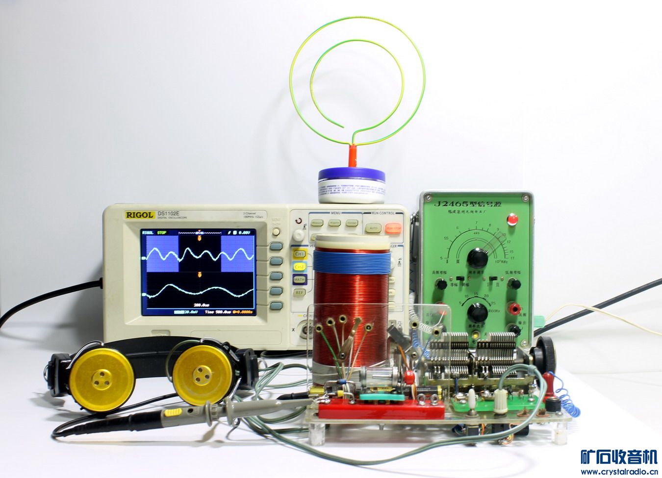

检测J2465信号源
J2465信号源1KHz正弦波音频信号输出波形
J2465信号源1MHz射频信号输出 峰值波形
J2465信号源1MHz调幅无线发射 1KHz正弦波调制
J2465信号源发射天线 复合机接收天线
J2465信号源1MHz调幅无线发射 复合机波形测试示意图
J2465信号源无线发射观察到3DQ 3EQ场效应管检波后音频输出无规律失真波形
J2465信号源1MHz调幅无线发射
无电源场效应晶体管机(3DQ检波)
解调出的1KHz正弦波调制信号失真波形
J2465信号源1MHz调幅无线发射
无电源场效应晶体管机(3EQ检波)
解调出的1KHz正弦波调制信号失真波形

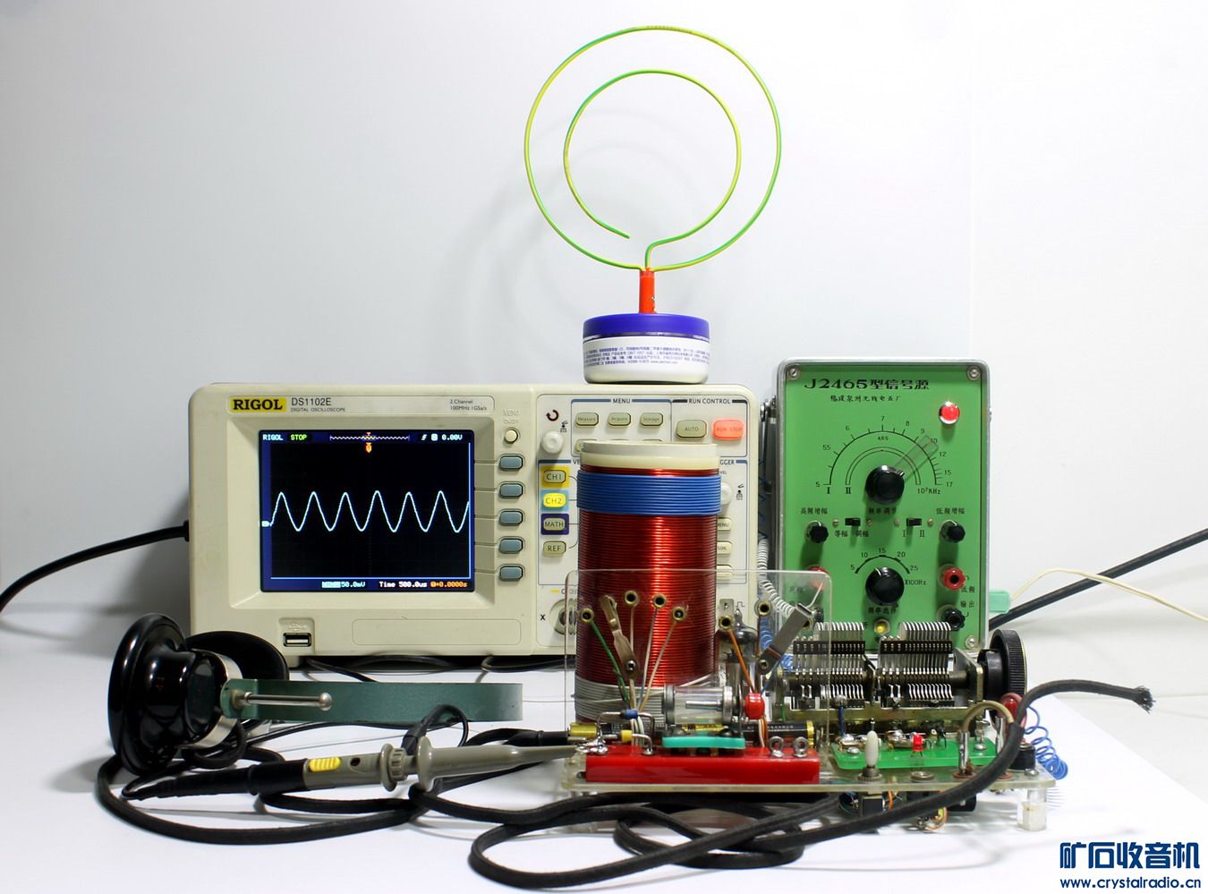

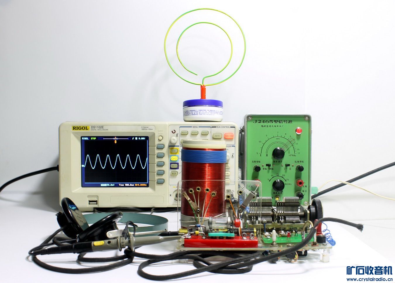

J2465信号源无线发射观察到活动矿石 2AP9二极管 2P2电子管检波后音频输出高保真波形
J2465信号源1MHz调幅无线发射
矿石收音机(方铅矿检波)
解调出的1KHz正弦波调制信号高保真波形
J2465信号源1MHz调幅无线发射
晶体二极管检波机(2AP9检波)
J2465信号源1MHz调幅无线发射
0-V-0单灯机(2P2电子管检波)

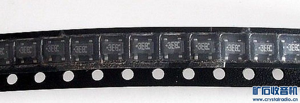

全新进口原装3SK143-Q(标号3DQ),拍下20只(实发21只)总付款14元,去除快递运费10元,一只不到两毛钱。
 楼主| 发表于 2022-2-9 22:12:25 | 显示全部楼层
3EQ与3DQ是同类型塑封贴片MOS场效应晶体管,全新进口原装3SK144-Q(标号3EQ) 零售0.10元一只。

AS1051S信号源1MHz射频输出 测试复合机各机种音频输出信号波形
测试连接图
3DQ场效应管检波 音频输出信号无规律严重失真
3EQ场效应管检波 音频输出信号无规律严重失真
活动矿石检波 音频输出信号保真度极高
2AP9晶体二极管检波 音频输出信号保真度极高
2P2电子管检波 音频输出信号保真度极高
无电源场效应晶体管机(标号3EQ、3DQ类型场效应管检波)去掉线圈L2,无法工作,它不属于矿石收音机范畴。
这种无电源机存在先天不足两大缺陷;
1.严重受接收环境信号影响,信号弱的地方无法出声,弱信号下它的检波效果比国产2AP、2AK型晶体二极管差许多。
2.无论信号强弱,它检波后的音频输出信号都会出现无规律严重失真,根本无法欣赏到原汁原味电台播音,没有实际应用价值。
