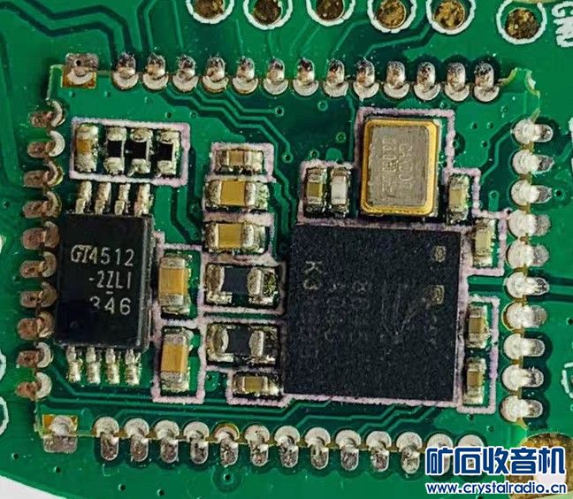

因为手里有以前网购的拆机蓝牙模块,采用了高通CSR8645蓝牙4.1+EDR,支持APT-X,可同时连接2部手机,虽价格便宜,但参数还算不错,拿来做FM转发应该足够了。
上图就是拆机的模块,按照卖家提供接线图试了下,可以正常的配对、播放,接了个耳机听了听音质还算不错。不过这个模块是差分输出,如果不是直接推耳机的话后面需要差分转单端电路,这个电路以前没有折腾过,再就是拆机的蓝牙模块也没有有完整的手册,只好自己一点点的“研究”,再加上后来找到了一位买家自己研究出来的资料,才总算把电路弄懂了个大概。又玩了一段时间后,发现这个模块可以通过软件更改开关机提示音,按键功能啥的,感觉很好玩的样子。于是从机顶盒上拆了片DRV632用来做差分转单端,DIY就是这样手里有啥就用啥,再简单的组合一下就把PCB搞出来了,主要目的就是为了检验模块可否连接PC,差分转单端后的声音怎么样,充电电路是怎么工作的等等……

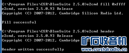

连接电脑进行调试,一种方法是使用USB接口,但需要花几百块钱去买一个开发板,这对于业余玩家来说太不友好了;另一种方法是模块通过电平转换模块连接到LPT并口,尽管有并口的电脑上基本上都已经淘汰,但作为一名资深的垃圾佬,这不是什么问题,就是再做一个电平转换模块有点麻烦,花了亿点点时间就做好了,找来一个并口接头随便接下线,投入使用:
需要注意的是:调试须使用32位操作系统,别问我是怎么知道的。折腾来折腾去,最后终于能够正常的连接了,下面是一些调试过程的截图:
CMD命令行,清空后写入引导文件

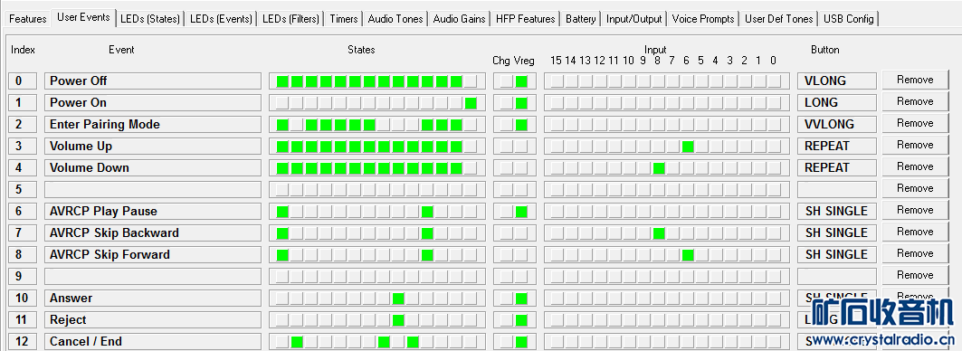

配置GPIO,也就是哪个按键对应某个功能,比如某个按键长按、短按是音量+还是下一曲都可以根据个人喜欢进行配置。

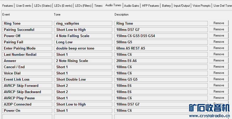

可以修改事件提示音,比如开关机用什么声音可以在这里选择。

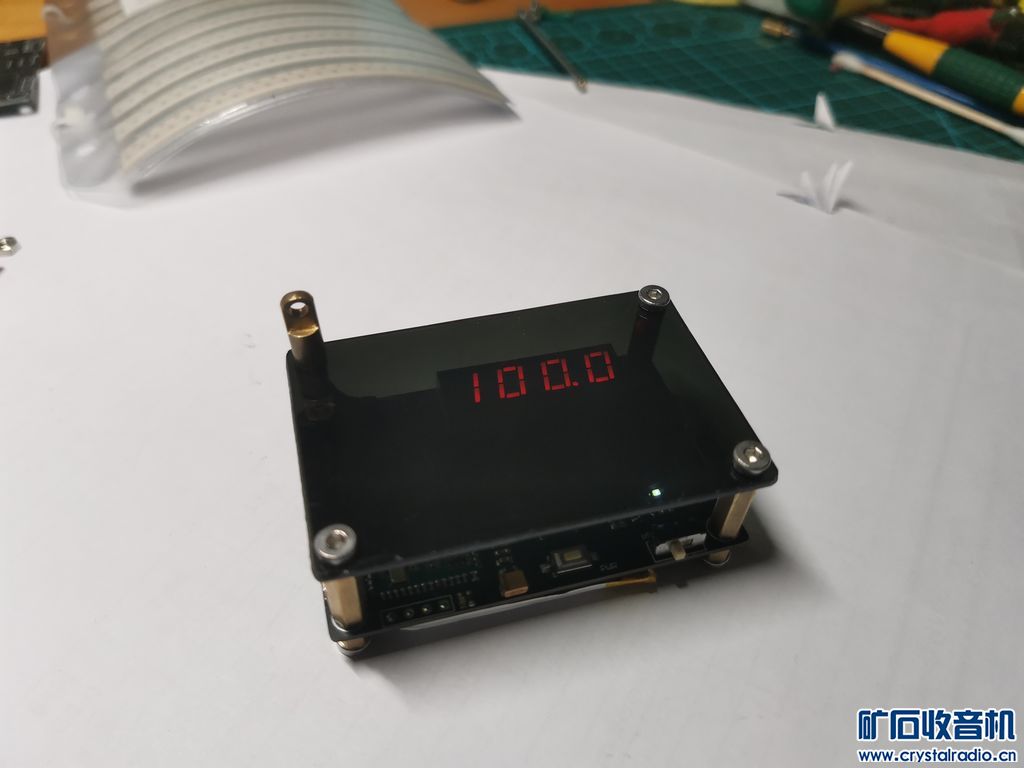

主控MCU使用STC15W201S,8脚SOP封装,有6个可用的I/O。用了2个I/O来模拟IIC控制FM发射频率,另2个I/O搭配TM1650驱动了一个4位的数码管显示当前发射频率,剩余的那2个用来做按键,调整发送频率的大小。

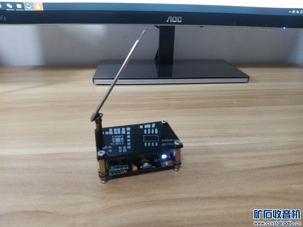

设计好的PCB,布线水平有限加上元件密度有点大,只好把数码管的驱动芯片TM1650放在了另一面。
左下角绿色的是CSR8645蓝牙模块,模块上面分别是TPA6132为主组成的差分转单端电路和QN8027调频发射部分;4位数码管下面那个8Pin的是主控单片机,PCB右边是TYPE-C USB插座、3.3V LDO和TP4057锂电池充电电路。

开机30秒后,自动关闭数码管显示可以减少14ma的电流。

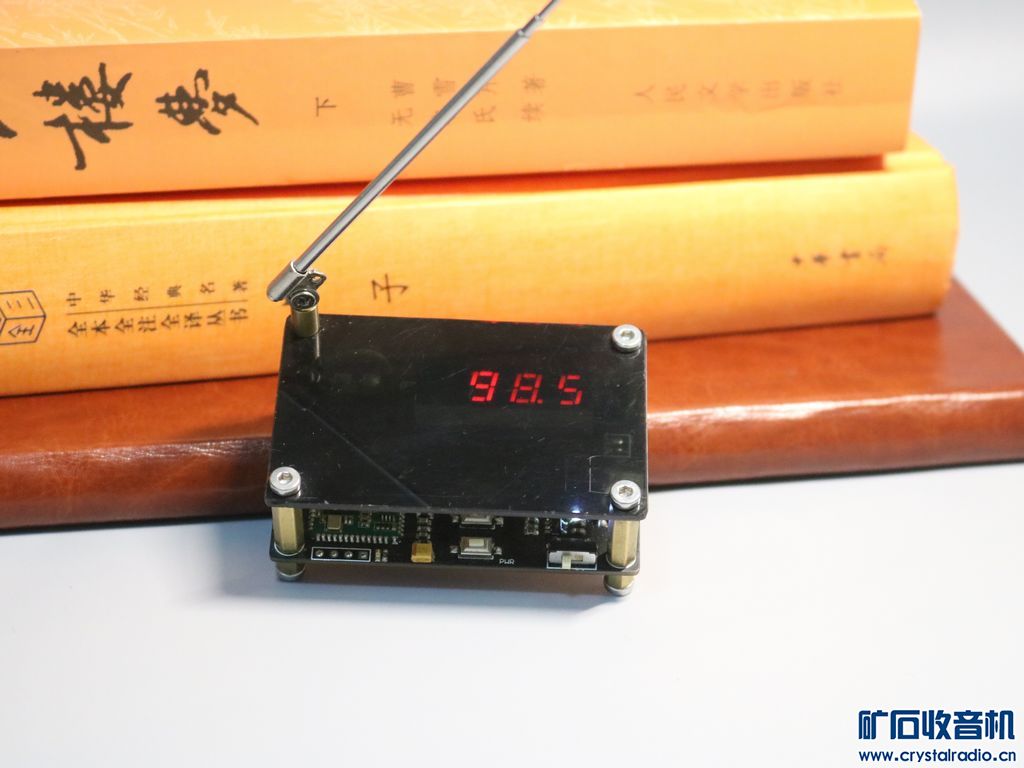

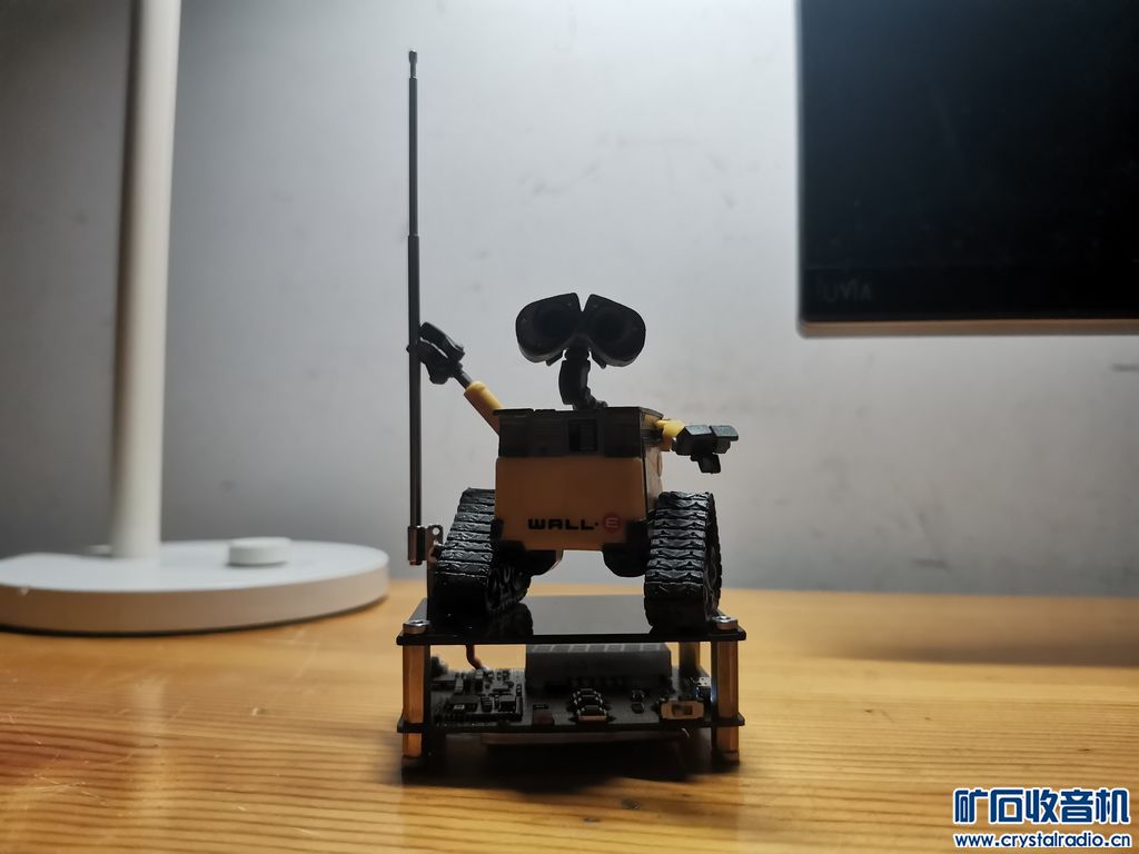

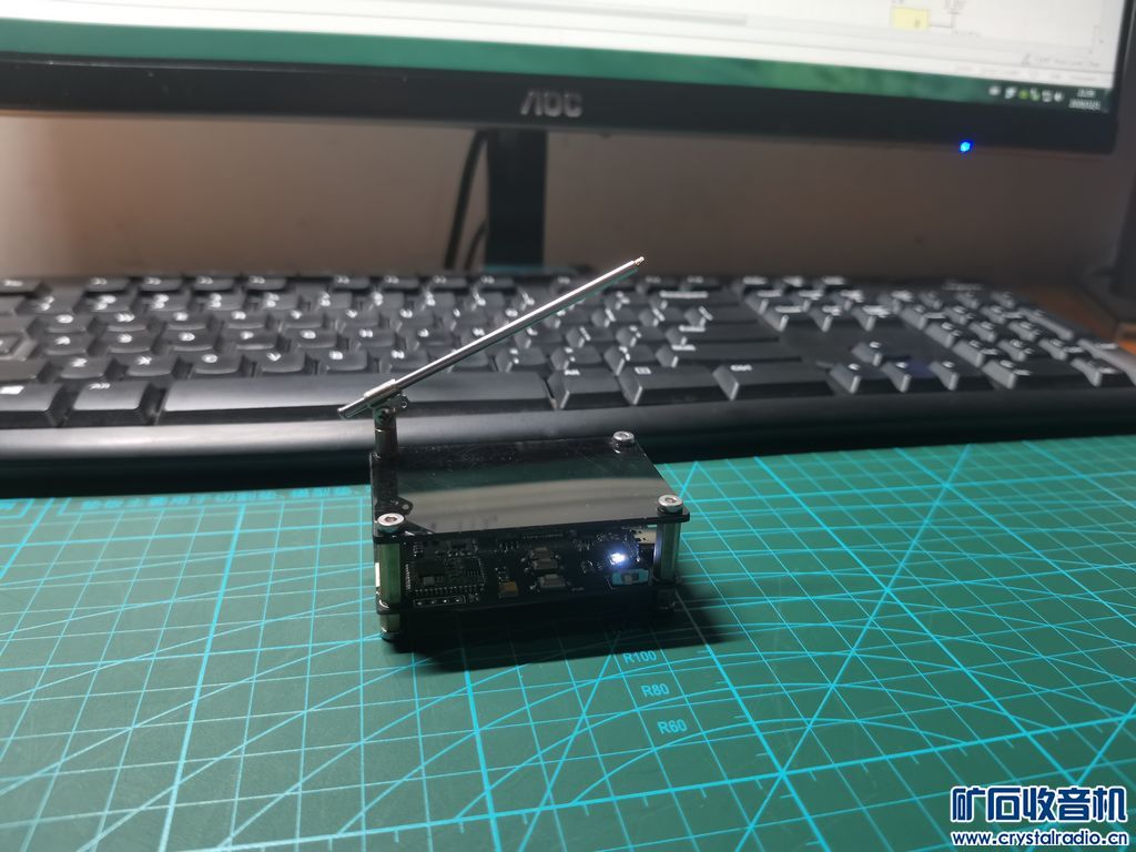

找来一些以前DIY剩下的亚克力,手工切割打磨下组装在了一起,,颜值还算不错。
左上角用来连接FM发射天线。
从淘汰的老年手机上拆了个天线,很合适。

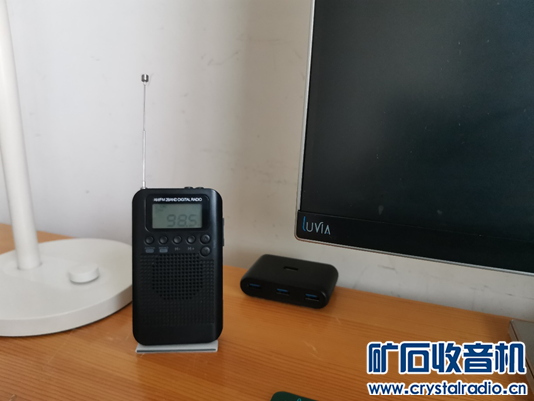

调试完成,手机连接模块后播放喜欢的节目,随便找来一个收音机,假装在收听电台,开心!
