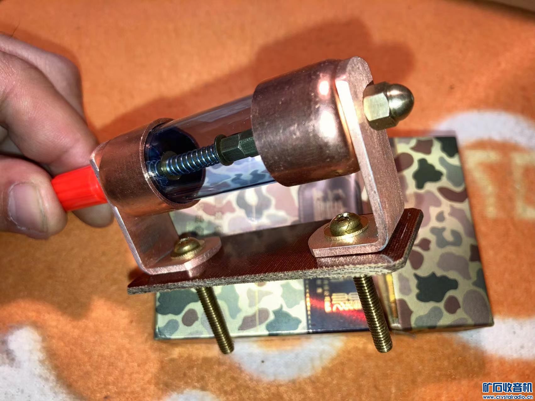

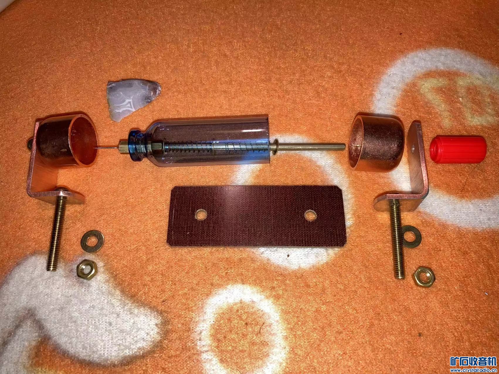

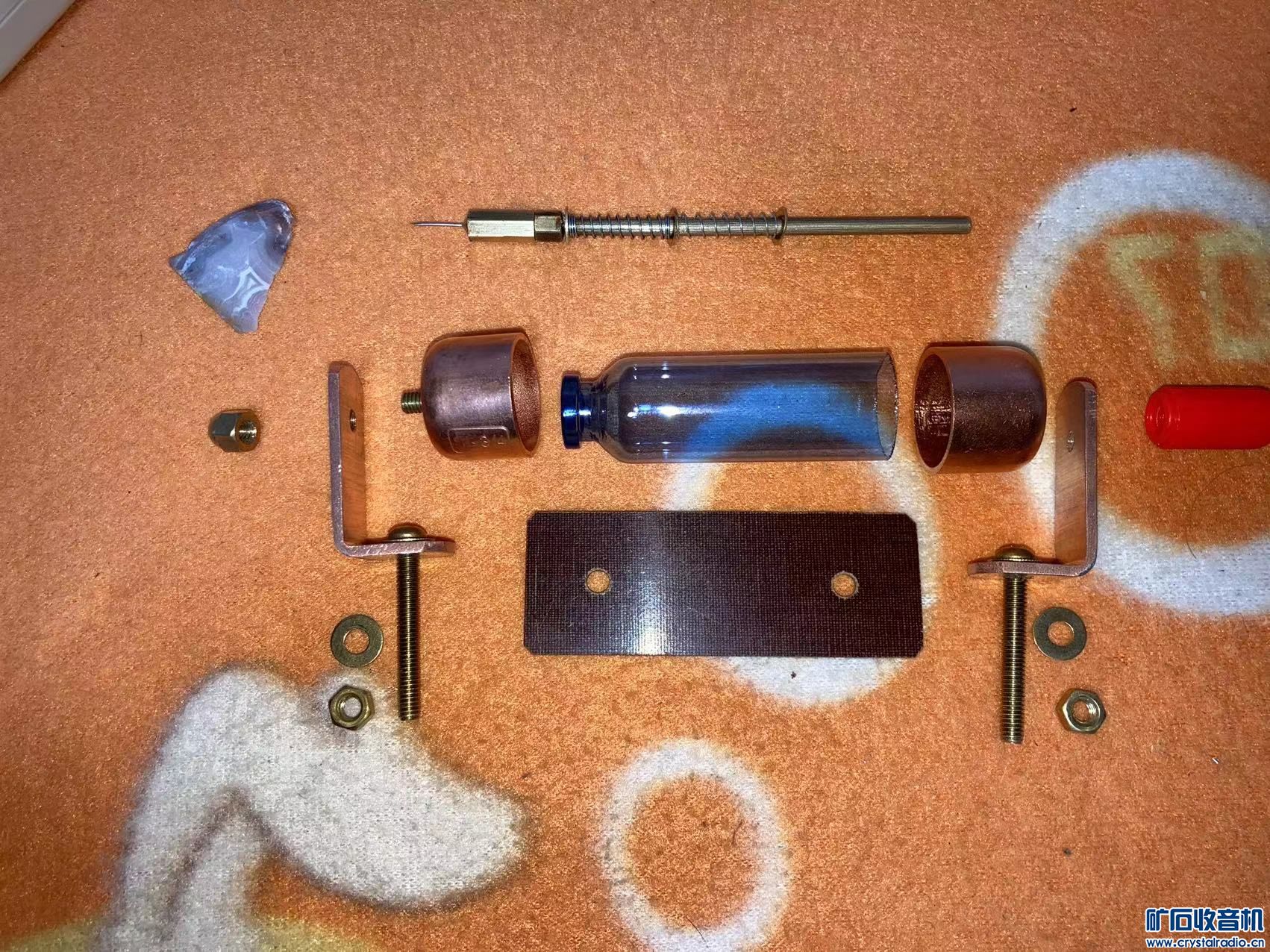

手工作品:活动矿石检波器
材质:纯铜帽,纯铜支架,黄铜螺丝螺母垫片,蓝瓶酸钙玻璃管,弹簧钢弹簧探针,红色塑料手柄,棕色电木底座。
该作品铜帽壁厚1毫米,支架厚2毫米,蓝玻璃管直径18毫米,长55毫米,传统造型美观大气,可搭载各种大颗粒矿石。
老师们先看成品
以下是制作过程:首先对蓝瓶酸钙瓶进行精美环切术
再截一段铜排打孔攻丝弯折做成支架
再配上一些小螺丝、弹簧、针头进行组装

大铜帽怎么做的呀
发表于 2022-1-27 11:44:52 | 显示全部楼层
做得很好,赞一个
 楼主| 发表于 2022-1-27 17:18:54 | 显示全部楼层
清纯色狼 发表于 2022-1-27 11:35
确实厉害!
大铜帽怎么做的呀
标准件直接买的。
