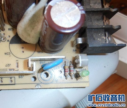

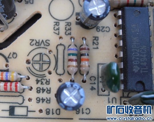

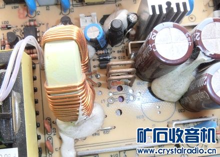

今天差了一下资料  在15脚并上10电位器 可以调流   今天看到494旁边有个空电位器的位置 电位器 一脚 刚好通向15胶  准备利用一下  还有我 把接线柱旁边的电位器 和连接电位器一脚的一个点出拆掉 换了个大的电位器 发现 最高可以调到29.4V再高就调不上去 了  最低 可以调到 7V左右 在怎么调也调不下来  用万用表 量了一下494的供电脚电压从7V至20V跟着电位器变化 本来大线圈旁边有个小线圈 我以为独立供电 现在看来不是 的 自己加个独立供电了 顺便问下  自家加上独立供电是不是要把原来供电的正极 切断
把原来电位器和电位器连接的电子拆掉 接上自己的大电位器LED和连带的电阻拆掉接上数字表头
未拆之前
未拆之前
494旁边的电位器预留
494旁边的电位器预留
