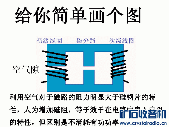

    能说说在硬件(铁芯,绕制)和普通的隔离变压器有什么区别吗?
发表于 2011-11-25 15:28:45 |
回复 8# duanyz
    用分体骨架绕制变压器,就是输入一个绕组 输出一个绕组互相独立,插入IE铁芯,在两个线包的间隔处在隔着一点铁芯就行了  如果你要精密设计那就很复杂了
发表于 2011-11-25 16:16:59 |
不完全闭合的磁路(留一定的空缺隙),使电磁转换过程中产生临界磁阻,反馈到负载电路中就会产生较大的内阻,又不消耗有功功率。
拆一个日光灯电感式镇流器看看就明白了。
发表于 2011-11-25 20:55:16 |
不完全闭合的磁路(留一定的空缺隙),使电磁转换过程中产生临界磁阻,反馈到负载电路中就会产生较大的内阻 ...
tltszl 发表于 2011-11-25 16:16
    电感式镇流器,就是普通“口”形铁芯,加了空气隙而已
发表于 2011-11-26 00:15:13 |
还是不明白,有个图就好了。
发表于 2011-11-26 00:27:31 |
早期的磁饱和稳压变压器就是利用这个特性制作的。
发表于 2011-11-26 02:07:53 |
 楼主| 发表于 2011-11-26 13:27:22 |
谢谢楼上的图,终于有点直观的认识了
