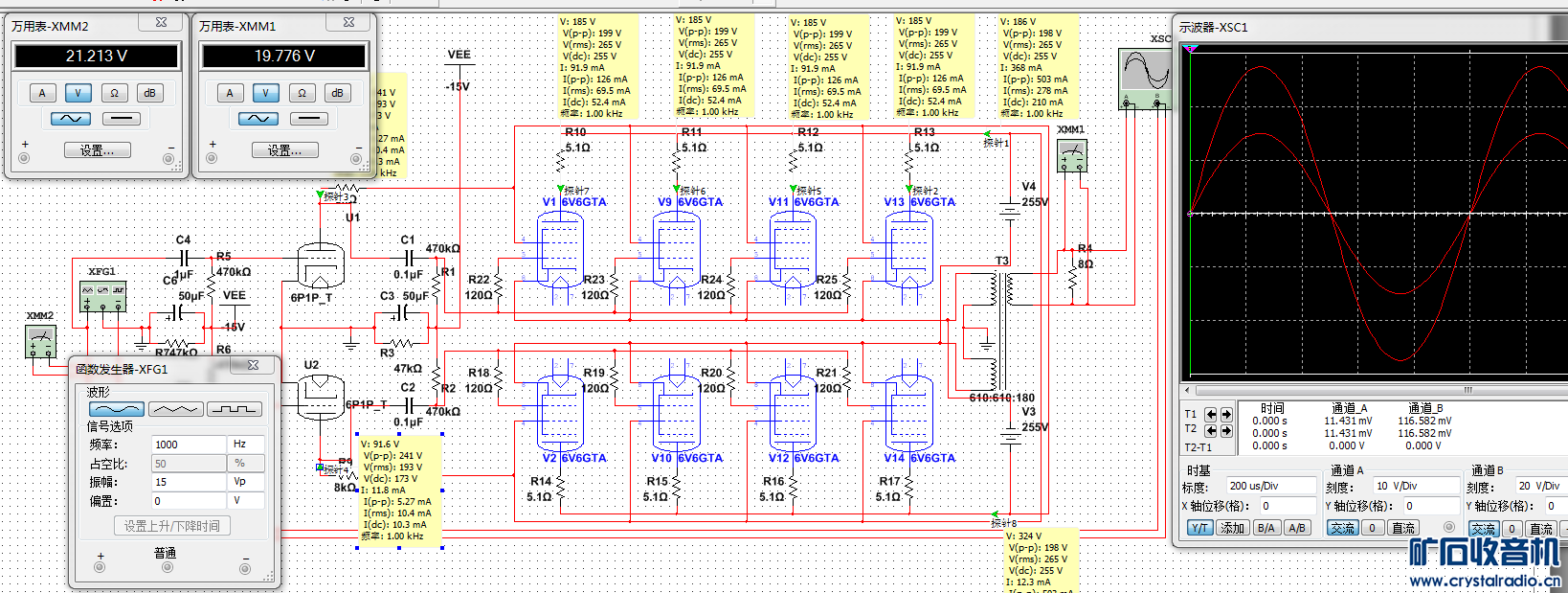

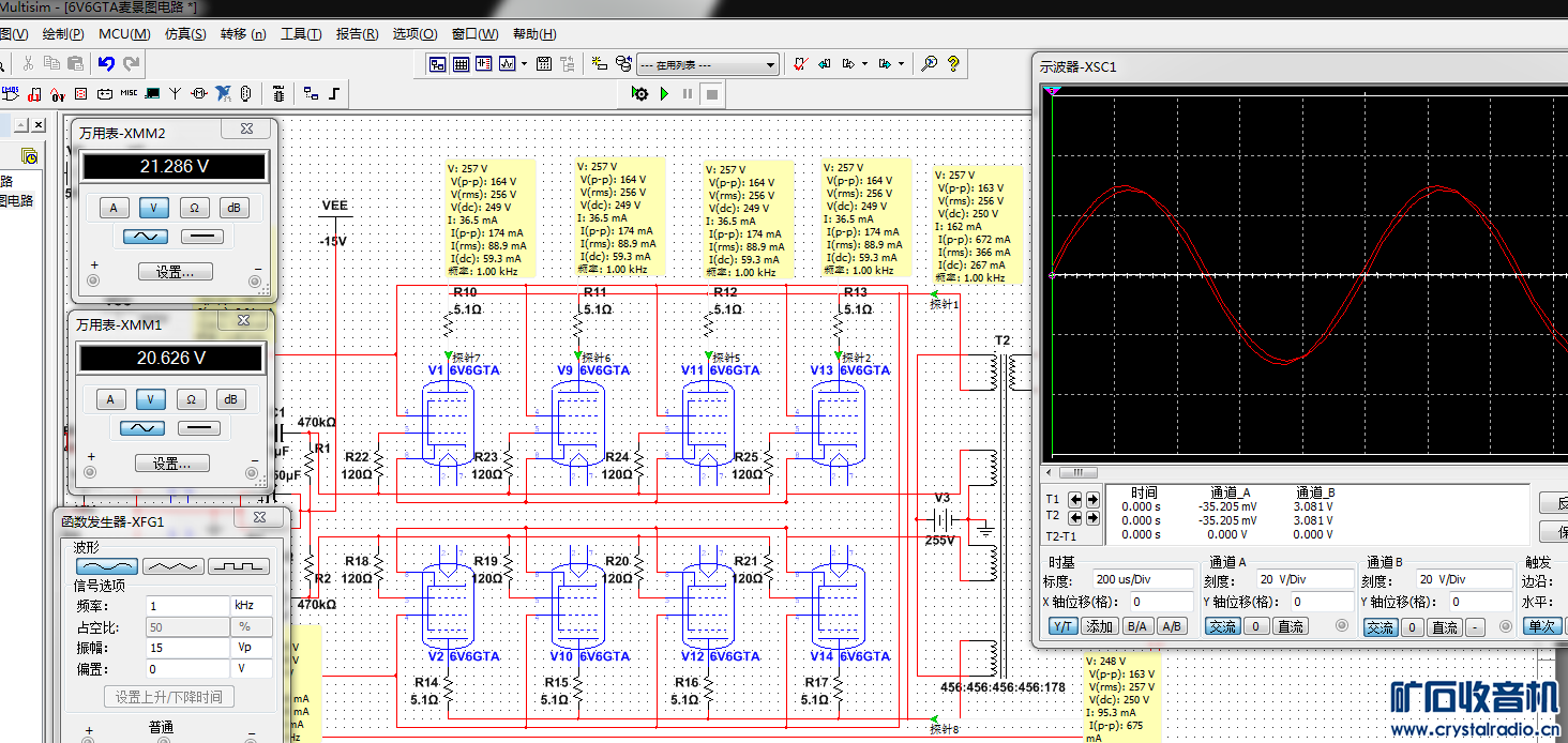

通过Multisim13版软件模拟仿真,发现在同元件同工作状态下,麦景图电路输出阻抗是标准推挽输出阻抗的二分之一,而Circlotron电路输出阻抗是标准推挽输出阻抗的四分之一。难道该软件分析错误?

软件发生这么低级错误的可能性极小,应该主要检查你的仿真过程是否有误。比如说输出变压器模型设置是否有误、验证方式有误等等~~~

同工况,Circlotron电路输出阻抗500:8;麦景图1000:8

不明白?输出阻抗500:8和1000:8是怎么得出的啊、、、
