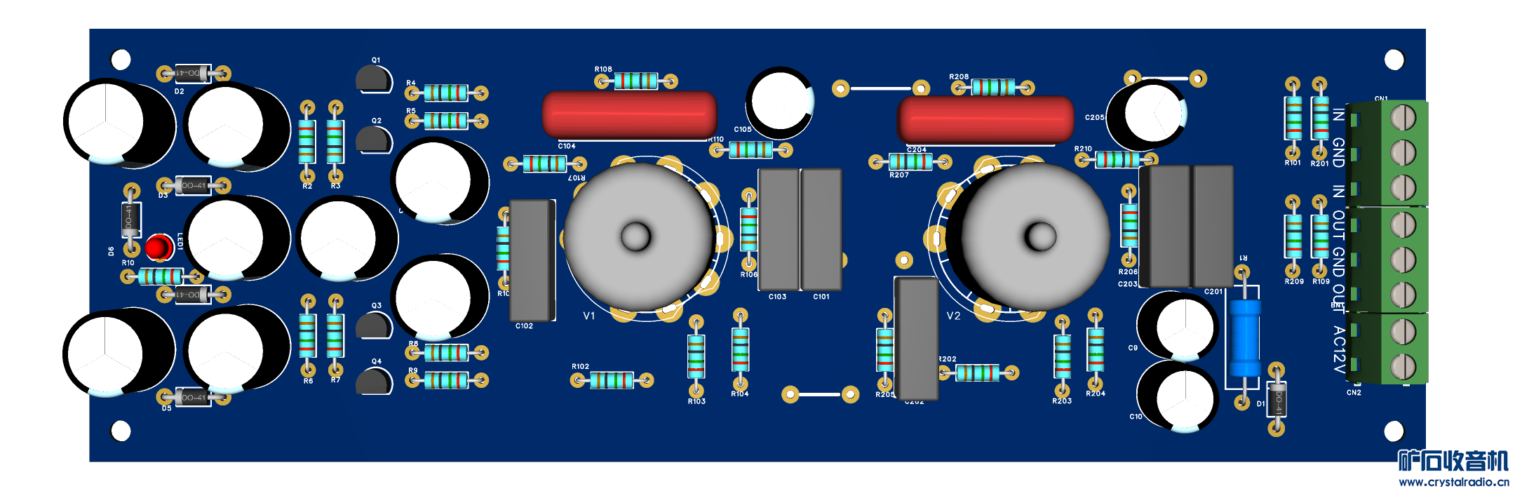

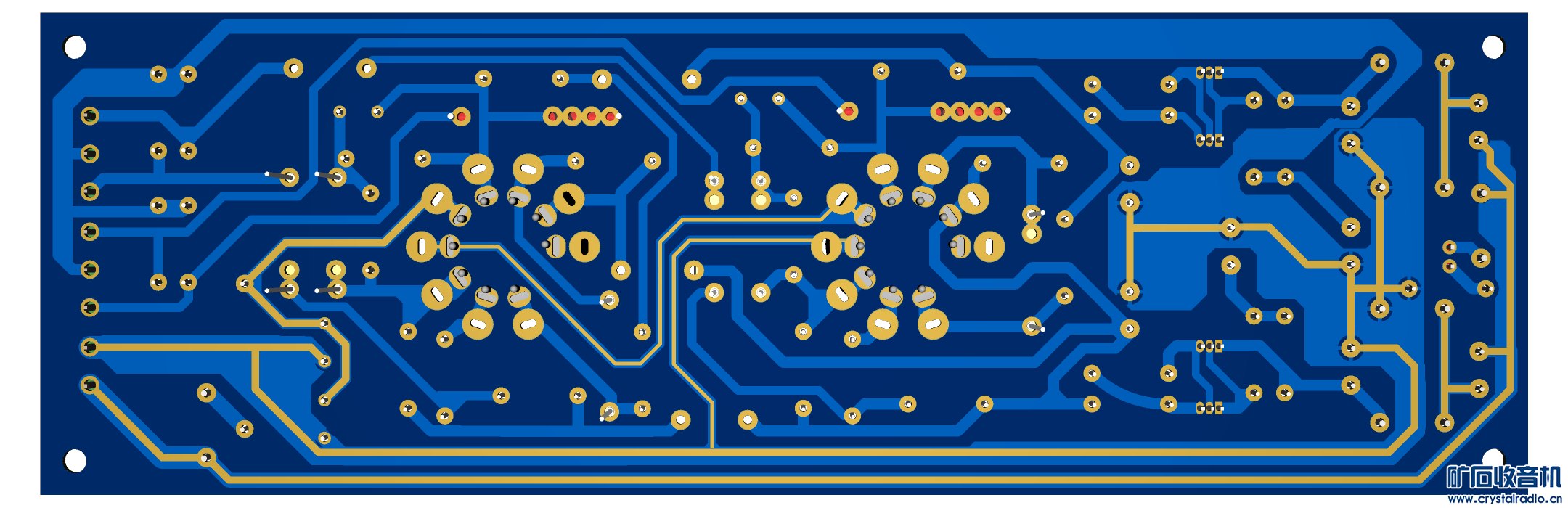

据称:
英国音乐传真X-10:将它接驳在VCD、CD、DVD、光驱等数码音源和功放之间,能大幅度降低“数码味”和“晶体管声”,使整套音响系统带上一股甜美自然的“胆味”。
6J1发烧胆前级板是仿名机音乐传真X-10D的电路原理设计,加以合理的优化,比原机性能更稳定,电子管发挥提高了百分之十。此机采用单12V交流输入,不必为找高压电源而烦恼 本板自带升压 让你在低供电下享受高压电子管的韵味
电源工作原理:一开电源,电子管灯丝开始加热,此时升压从零电压开始升压,等电子管灯丝热了,升压也刚好升压完,所以这点跟胆整流是一样,8颗470UF的电容滤波非常干净,优良的供电系统才不会有交流声,灯丝是直流12V供电,需要两只管的灯丝是串联的,采用直流灯丝也是为了降低噪声。
请大家品鉴,这个原理是什么?
追述:以上前两张是印版实拍奉献给大家,总体来说,效果不明显,除非期望值不高。

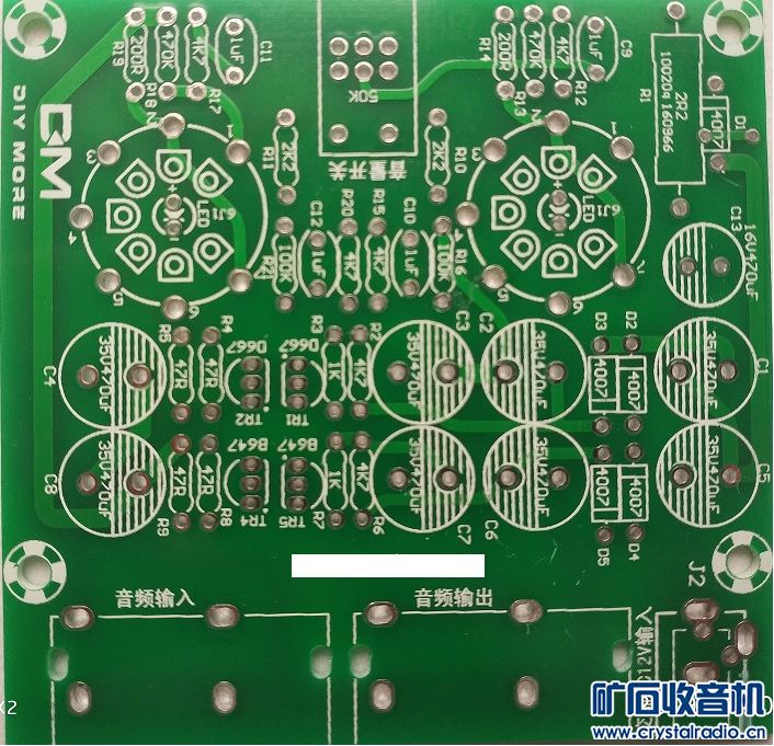

发表于 2019-4-23 10:31:00 | 显示全部楼层
哪位老师能根据线路板画出线路图来,给大家分享。

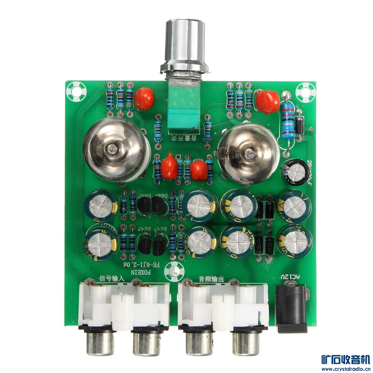

发表于 2019-4-23 10:57:40 | 显示全部楼层
这是网上卖的套件的电路板,我想买,后来一研究屏极供电不足,不一定有太好的声音,6J1屏压额定是120V,本电路是用AC12经倍压整流得到高压。6倍压也只有100多伏电压再去掉阴极屏极电阻的分压,屏阴电压只有五六十伏。所以没买。
 楼主| 发表于 2019-4-23 11:24:38 | 显示全部楼层
ma.guiping@163 发表于 2019-4-23 10:57
这是网上卖的套件的电路板,我想买,后来一研究屏极供电不足,不一定有太好的声音,6J1屏压额定是120V,本 ...
实在不明白里面三极管是怎么升压的?度娘也没查到有关资料
发表于 2019-4-23 11:27:44 | 显示全部楼层
从第二张图上可以看出来,高压撑死了60V。
 楼主| 发表于 2019-4-23 11:30:41 | 显示全部楼层
明白人,量过是正副28V交流,加起来有56V不到的样子。

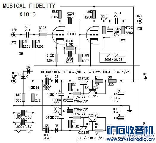

发表于 2022-3-21 10:39:27 | 显示全部楼层
这就是音乐传真X-10D线路构架,网上售卖的采用6J1作为核心,和6N11和EC88 6DJ8等管不通用。
用交流12V被压后获得正负28V左右直流电。充分利用管子特性曲线低压区线性部分,这样既能降低制作调试难度,又能保证性能指标。
用交流12V不用单独再配置灯丝绕组。
