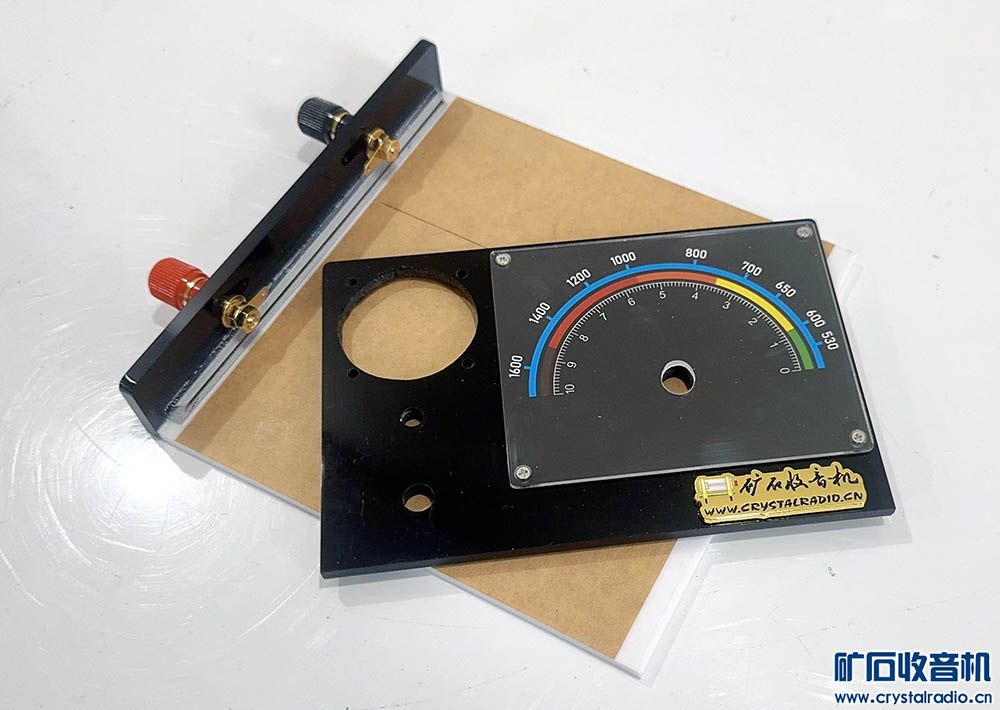

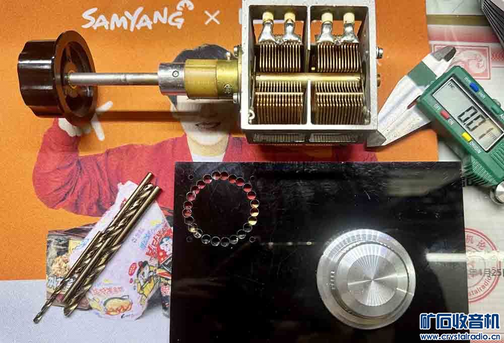

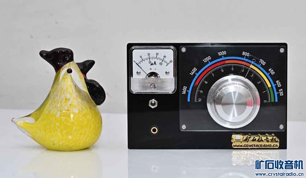

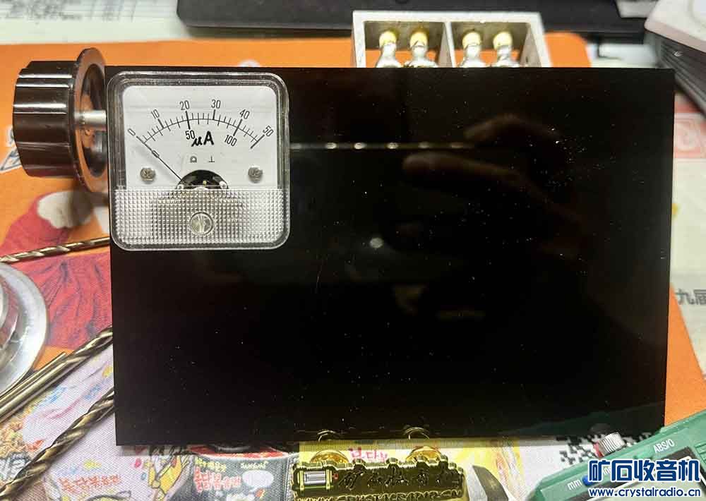

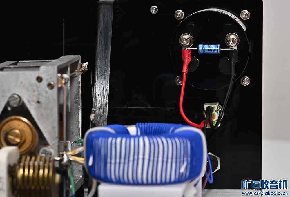

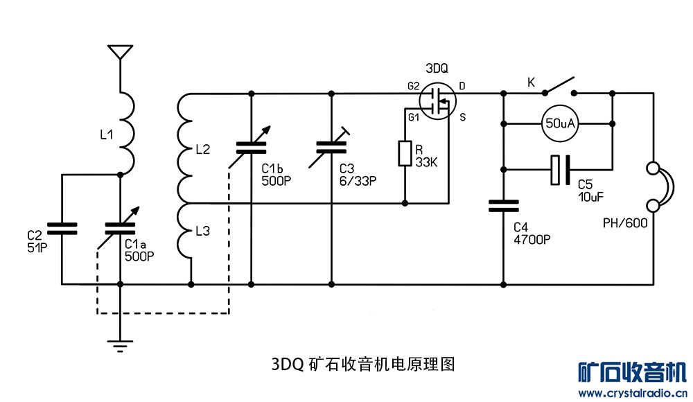

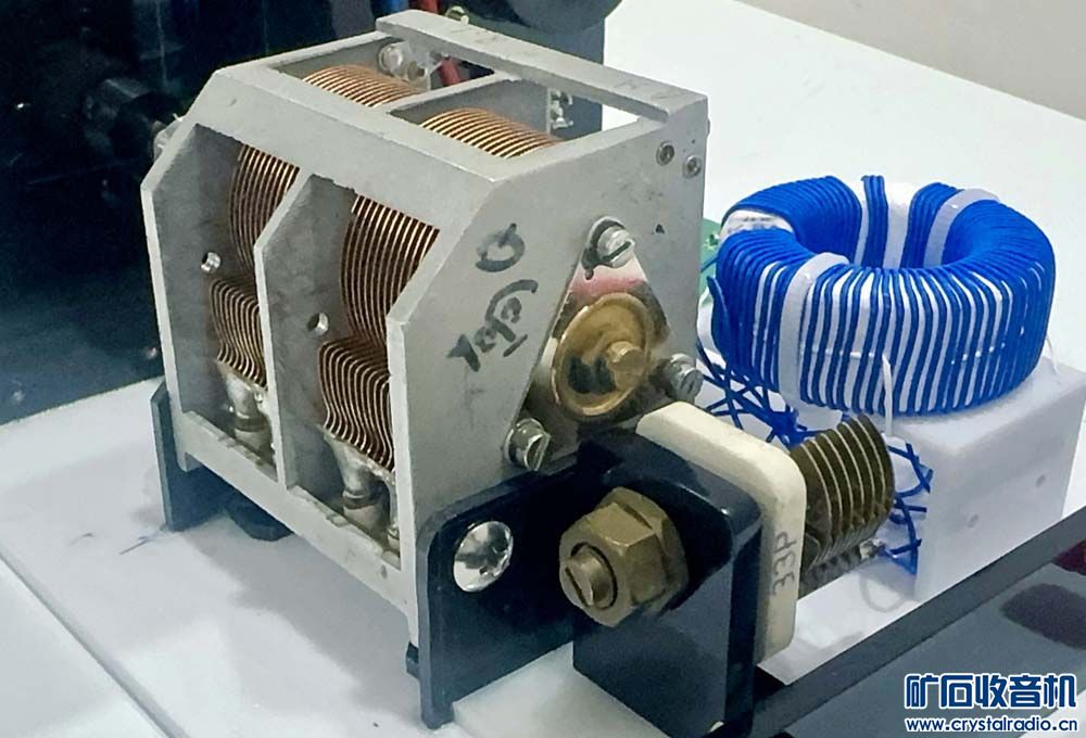

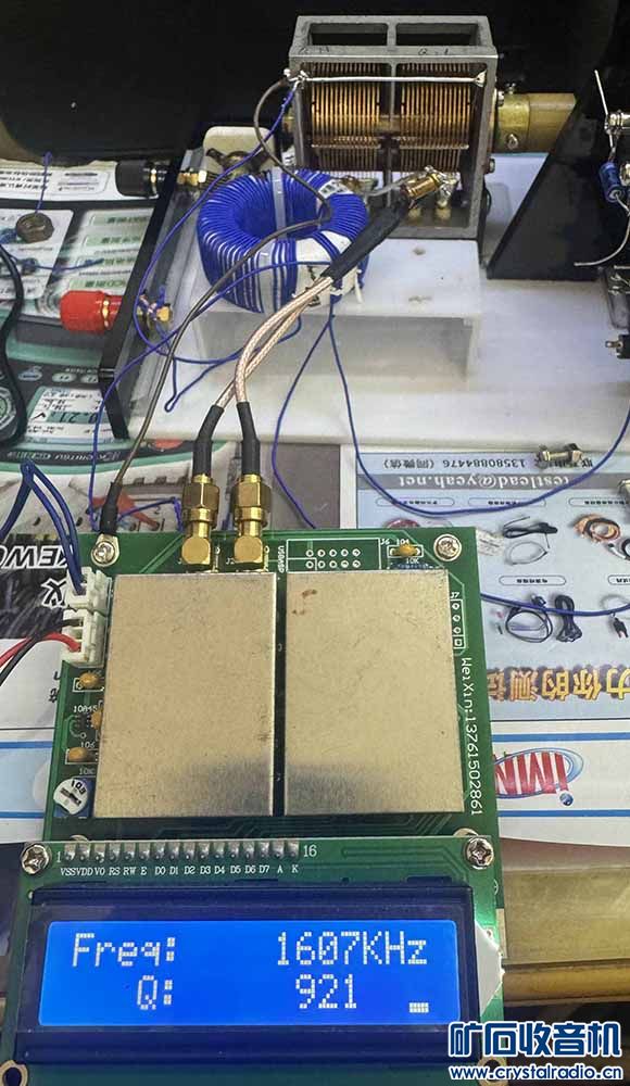

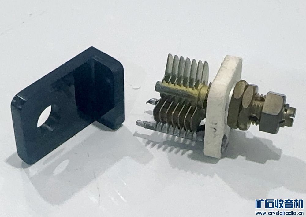

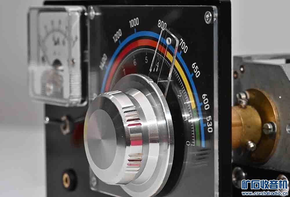

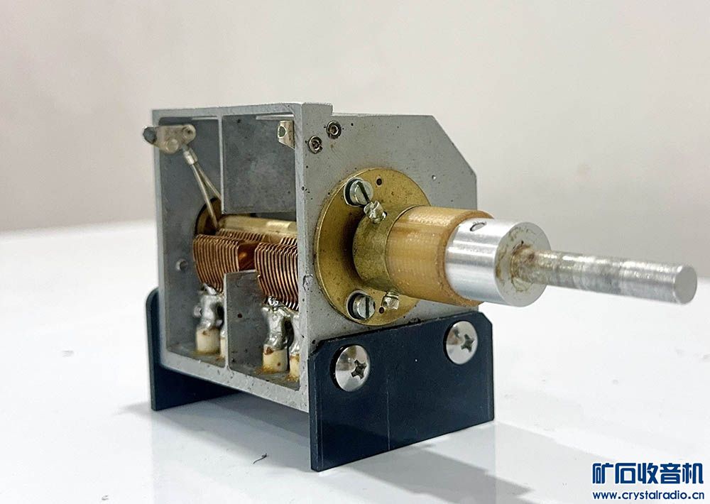

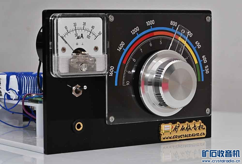

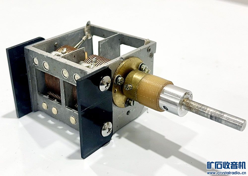

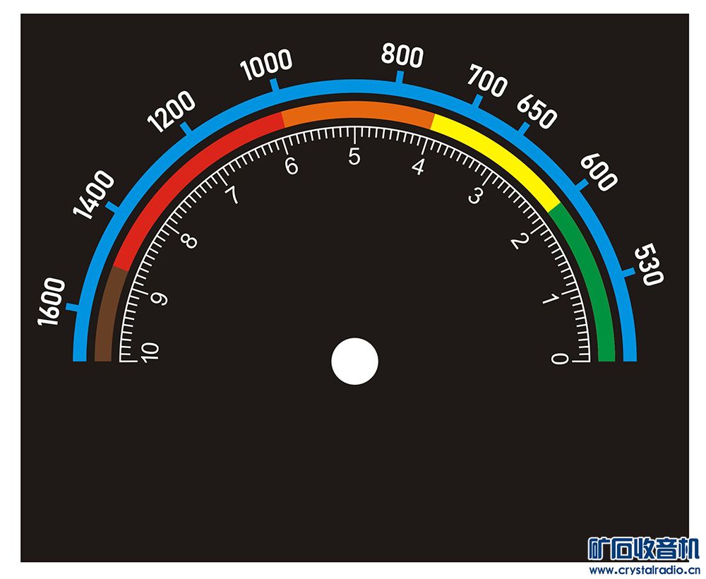

    前段时间一直在玩进口的日本收音机以及调谐器,玩的不亦乐乎,从玩机中也收获了不少知识,反过来对自己的矿石收音机制作也有一定的借鉴作用。言归正传,这次向大家分享的是最近做的一台使用3DQ场效应管的矿石机收音机。电路结构还是经典的线路,主要是在天线回路方面做了小小的改进。使用优质的空气双联可变电容器,其中的一联串联在天线回路中,这样做能明显提高矿机的选择性。矿机虽然很简单,但是要提高其性能,元器件的选择非常重要。本机的调谐回路元器件,选用优质的R40C1磁环(45毫米)以及180股的丝质李磁线,确保高Q值。经过测量,本机的最高空载Q值大于1400,平均可达1000。另外本机的机体选用有机玻璃板制作,过去都是用厚度3毫米规格的,这次选用5毫米,感觉整体的强度提高了许多,手感也非常好。闲话少叙,我们还是通过照片来说明。
16
