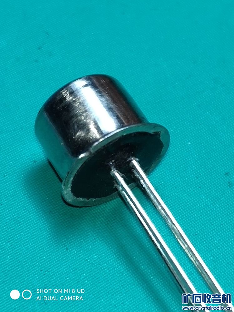

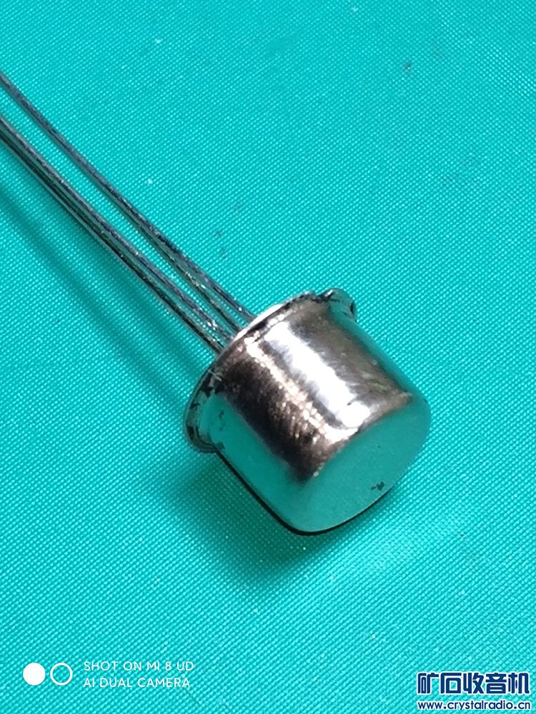

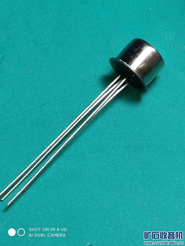

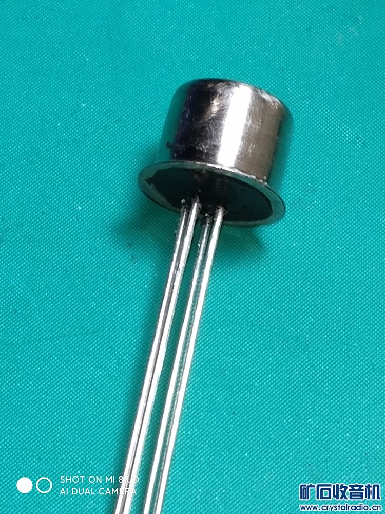

       3DQ、3XP等贴片封装焊接不便也与古老的矿石收音机搭配不美观,闲暇时间利用金属外壳给贴片3DQ焊接引脚二次封装金属外壳。
       使用电子厂元件镀锡铜引脚焊接3DQ,至于金属管壳内,滴入704硅橡胶绝缘,使用电子厂朋友拿来的专门用于电感等元器件封装的黑色稀料(朋友这样称呼,本人不知道时什么材料)封口固定,由于封装的料稀i拿来时间长了有点粘稠,故封口不太光滑,但不影响整体效果。
       技术有限瞎折腾,请大家欣赏。

发表于 2023-12-25 11:11:25 | 显示全部楼层
中波应该还可以,短波效果应该就差了,FM矿机好像不能工作了。

发表于 2023-12-25 13:20:10 来自手机 | 显示全部楼层
感觉有些想当然了,楼主的材料跟工艺可能没有早期厂制品那么理想,但是当年三极管跟场管都是这样的封装,工作在100MHZ以上是一点问题没有的。
发表于 2023-12-25 13:30:26 | 显示全部楼层
18038003904 发表于 2023-12-25 13:20
感觉有些想当然了,楼主的材料跟工艺可能没有早期厂制品那么理想,但是当年三极管跟场管都是这样的封 ...
矿机是无源接收,能量是只减不增,这样封装增加高频损耗,用电的就是另一回事了
发表于 2023-12-25 13:37:01 来自手机 | 显示全部楼层
也有道理哈,如果能实测下影响的程度就更有指导意义了。
