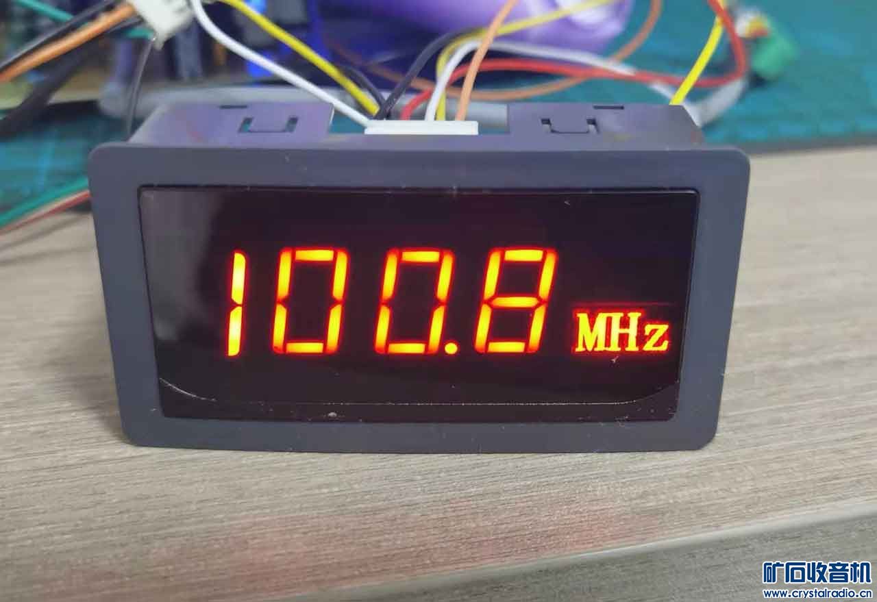

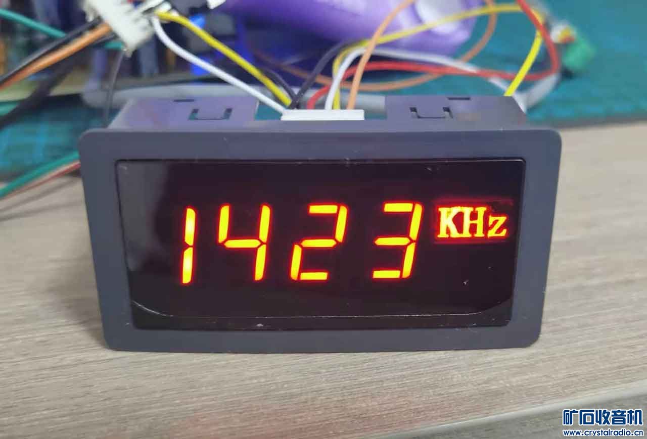

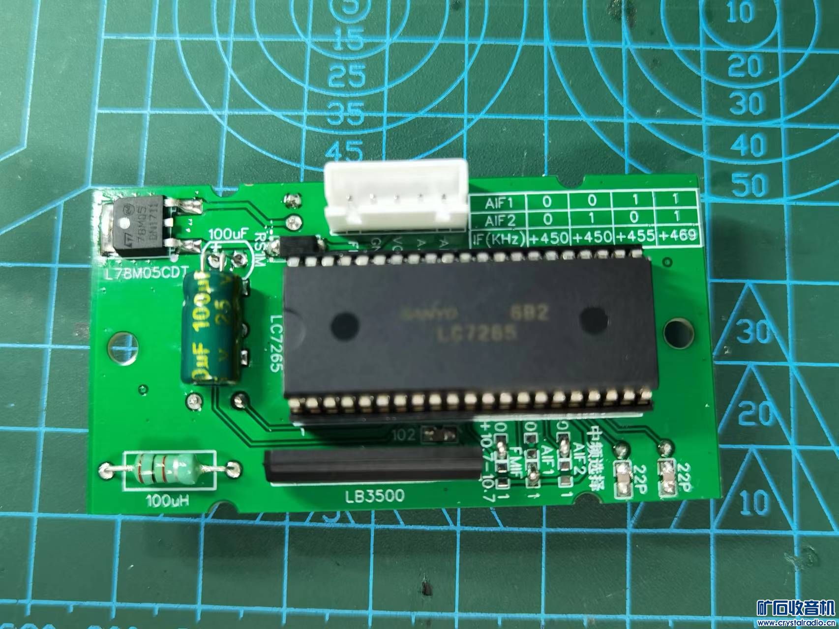

此贴为了回复zsj4647同学,供参考。 01.jpg 02.jpg 03.jpg 04.jpg LC7265 五位0.36寸频率计.png 嘉立创EDA标准版的原理图和PCB图

感谢你特地回复,你做的非常好,我说的也没错,第四位的点要一起显示。

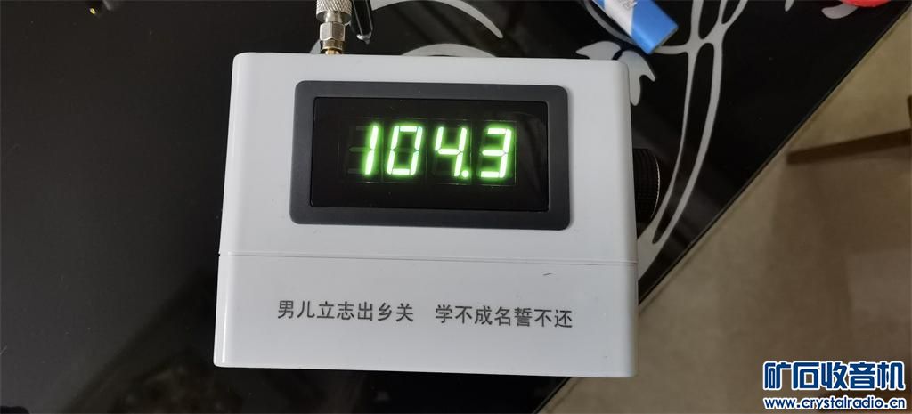

凑个热闹,我弄的是AM模式直接关掉第五位
FM模式显示全部。
AM模式关掉第五位。
我的没有频率字符,还是楼主的漂亮。

官方PDF的电路是关掉五位的。

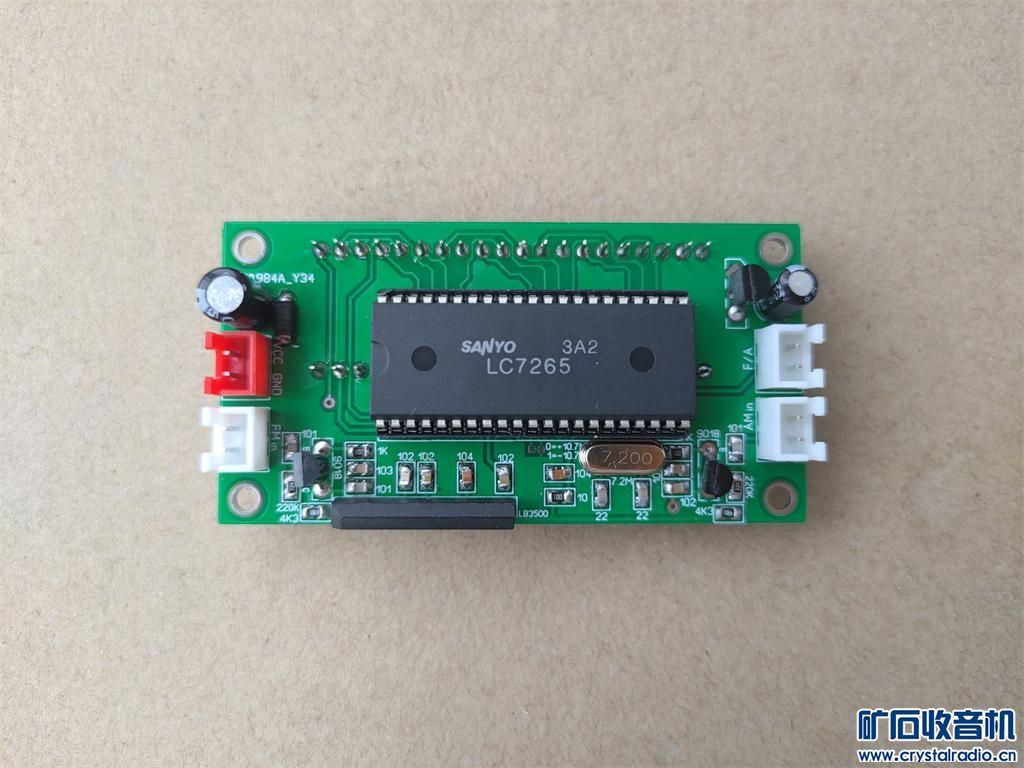

我做的是四位的,还是楼主的漂亮。

您做的细致,第5位很干净,我做的有鬼影,不过我觉得5位的没有啥太大的实用价值,我还是喜欢4位的

发表于 2023-11-3 00:00:35 来自手机 | 显示全部楼层
请教一下楼主,您那个KHZ  MHZ.的标示灯怎么做到的?
发表于 2023-11-3 09:43:34 | 显示全部楼层
如果后面带上“KHZ"/"MHz"用五位显示,中波使用时感觉有点别扭。
最后一位只在调频时显示0或5,意见不大。
