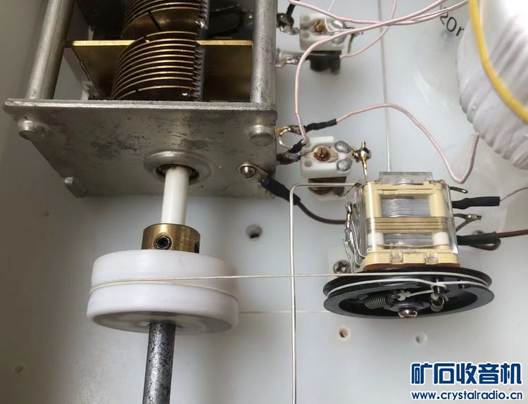

打从小就喜欢矿机,矿机的魅力在于不用外加电源,他就能在半夜里接收到来自远方遥远的电台,这台双调谐特别之处在于天调旋钮与调谐旋钮同步调节,矿机频率高段选择性大幅提高,可半夜盲调。
电路配置将见原理图,天线用线径0.4mm漆包线,长度为高层从6楼向下抛到楼下一颗大樟树上,地线接不锈钢花架。
接收效果如下;
我住浦东,这里中波接收环境非常好,基本上没有干扰。
白天本地台一网打尽,邻省台可以收到江苏台、苏州台和浙江之声3个台。
晚上能收到最远,往北山西台,往西湖南台,往南福建台

刻度盘的频率标注确实麻烦,先用空白纸上标出主要电台的位置,当然是越多越好,然后用手机拍照,在将图片传入绘图软件叠加绘制

如果不用天调电容,效果怎么样?

调试下来发现,双调谐不安装天调,有两个问题不太好解决,问题都出在频率高端,一是越往高选择性越差,另一个问题是天线越长越不太好调整两个回路的同步。

同步不好调啊
