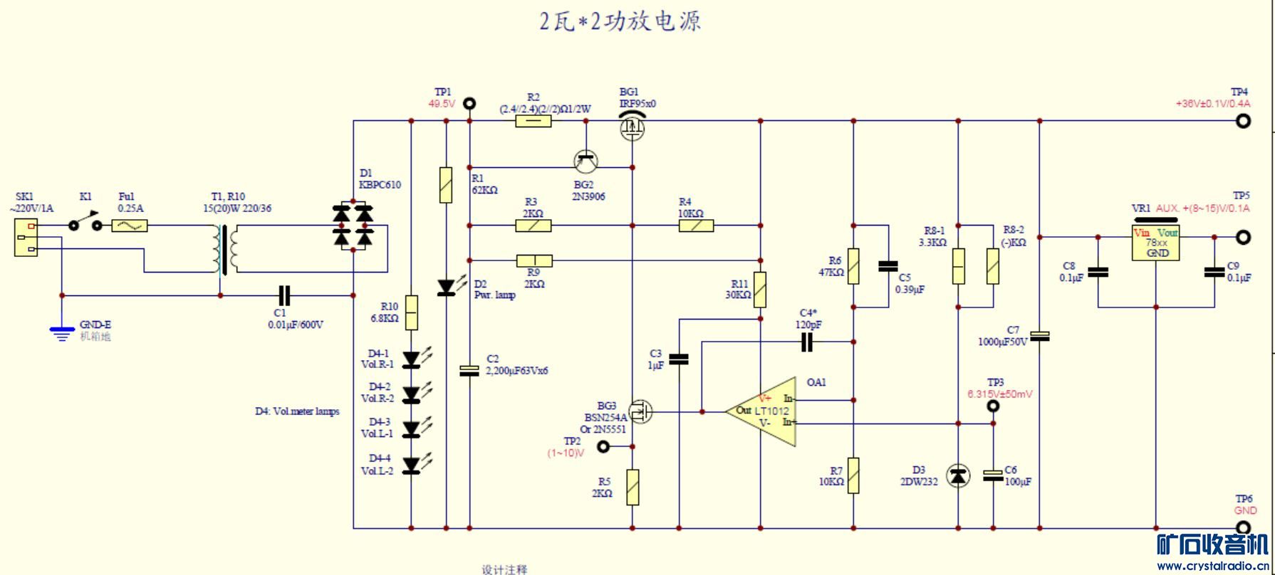

  電源沿用了之前的結構,僅是個別參數的變化,輸出電壓為36V0.4A,電源變壓器是R-10型,額定容量在(15~20)W範圍内:
(待續)

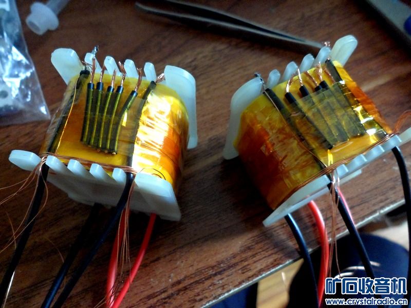

  輸出變壓器購得的是一套國產白片57片散件,鐵芯、外殼、繞綫架,繞製數據在電路圖中,1公斤白片可以做兩隻變壓器。變壓器的初始設計數據根據最大不飽和磁通密度2400Gs來確定:
  0.2mm直徑的14股絞合漆包綫在綫架上繞120匝,注意電路圖中變壓器的同名端,先理出6股并聯作爲揚聲器用次級繞組,再理出2股串聯接綫,并與揚聲器繞組串聯;剩餘的6股做串聯連接為初級:
  輸出變壓器的鐵芯氣隙取決於所需的電感量。按設計要求初級是229mH,按不飽和設計的估算值繞製的變壓器,在不設置氣隙的情況下,電感量遠超這個值(略超1H),因此需要控制氣隙的大小。我是用的藥瓶包裝紙盒按所需大小剪開,總共墊了三片,測量電感量仍大於所需值,但墊四片電感量又不夠,所以只用了三片:

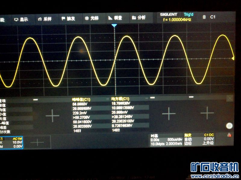

  截波現象本來是不希望出現的,設計時也期望能消除它,但現實確實骨感。爲了消除截波,將電源電壓提高到36V,然而仍然出現了這種現象。無意中想到測一下變壓器的初級電壓,測試結果,變比為6:1的變壓器,初級電壓居然十倍于次級電壓:
        次級電壓2Vrms:
        初級電壓19.78Vrms:
  這種現象的產生,説明初級的等效阻抗因受鐵芯氣隙增大產生損耗的影響而上升。考慮管壓降約2V,變壓器初級直流電阻55Ω,輸出1W時的電流約110mA,則19.78*sqrt(2)+2+55*0.11=36.023V,這已經把電源電壓都吃光了,繼續增大輸出功率必然截波。
  甲類單端輸出變壓器中必然會流過直流電流,留出氣隙是不得已的辦法,所以解決這個問題的方法,只有繼續增加電源電壓,估算所需的電源電壓至少是49V,電源變壓器的容量至少需要25W,這是後話了,作爲經驗教訓,提供給各位壇友參考。

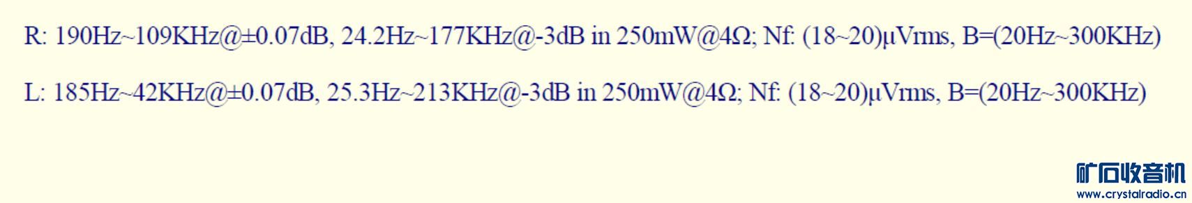

  頻響測試是通過點頻響應得到,信號源輸出電平77mVrms,調整功放輸出在4.1Ω負載上的有效值電壓到1Vrms,以1KHz作爲基準點設置,之上及之下的頻率均參照到1KHz頻率幅度上。這個測試沒有做詳細記錄和頻響圖,直接將結果記在了電路圖中的下方:
  記錄順序是:正負0.07dB頻響,-3dB頻響,本底噪聲。測試設備是Agilent43301A,輸入帶寬設置在20Hz~300KHz,電壓數值均爲有效值。
