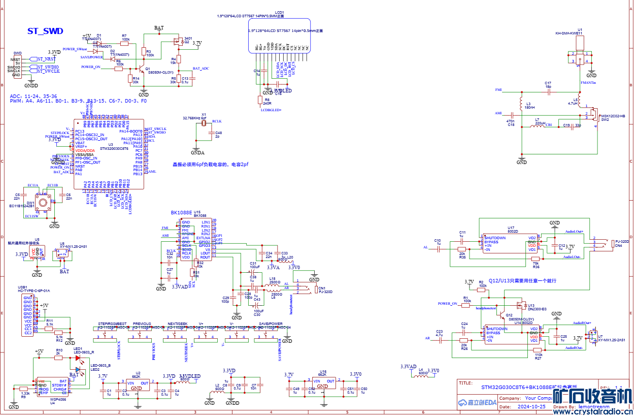

2.电路设计
通过免费的国产EDA软件设计好BK1088E收音机的电路图如下。

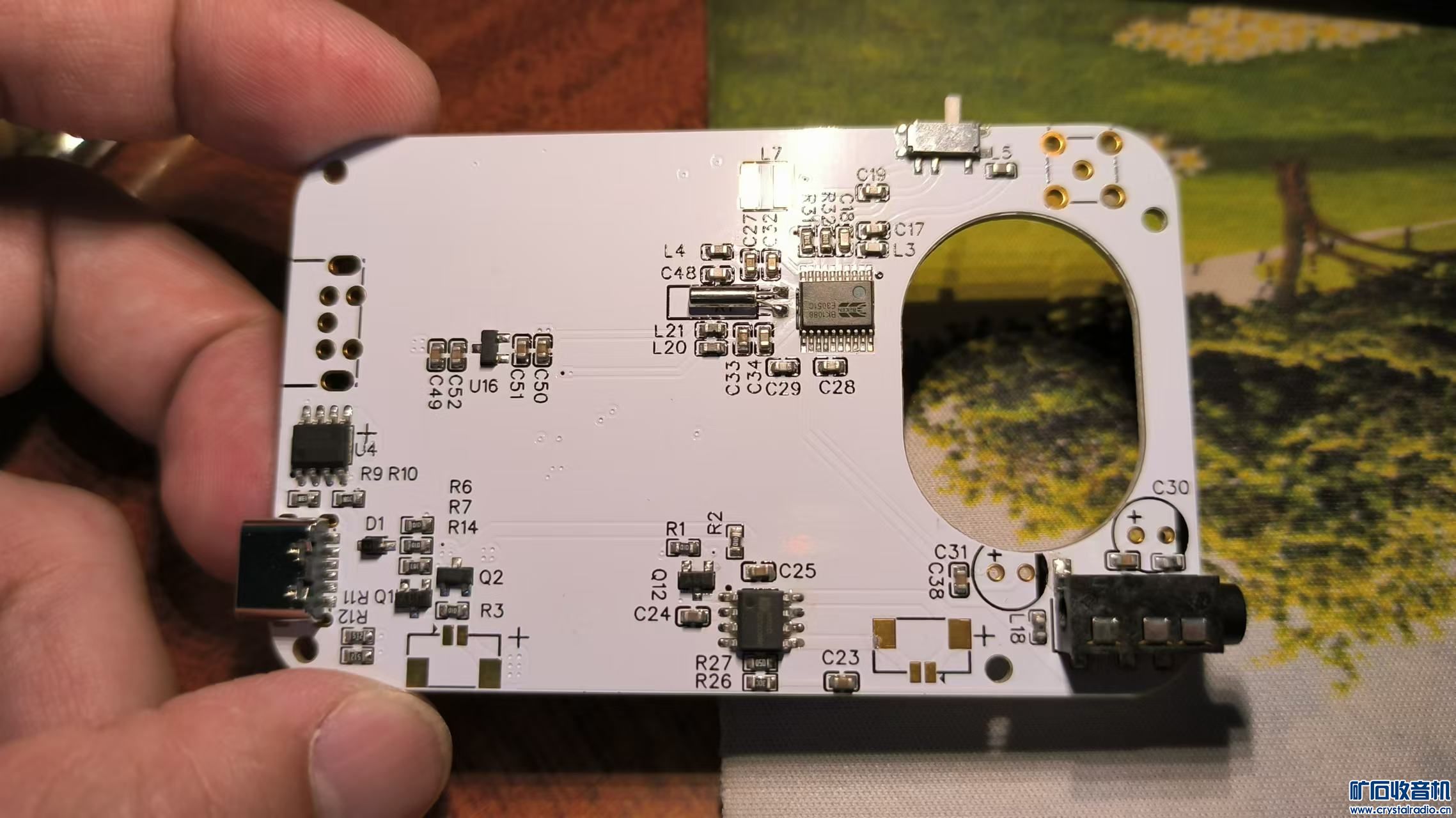

3.制作PCB

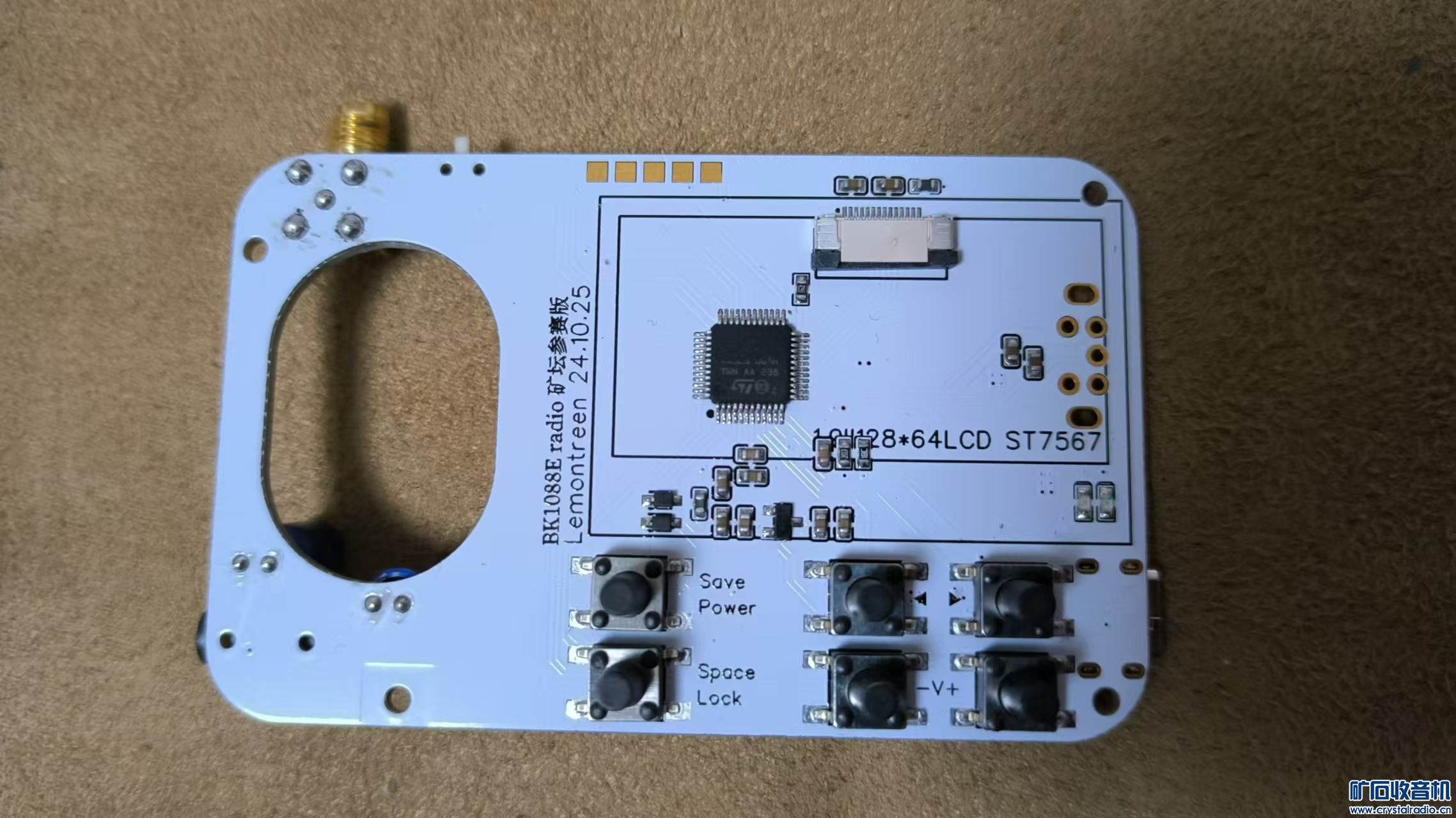

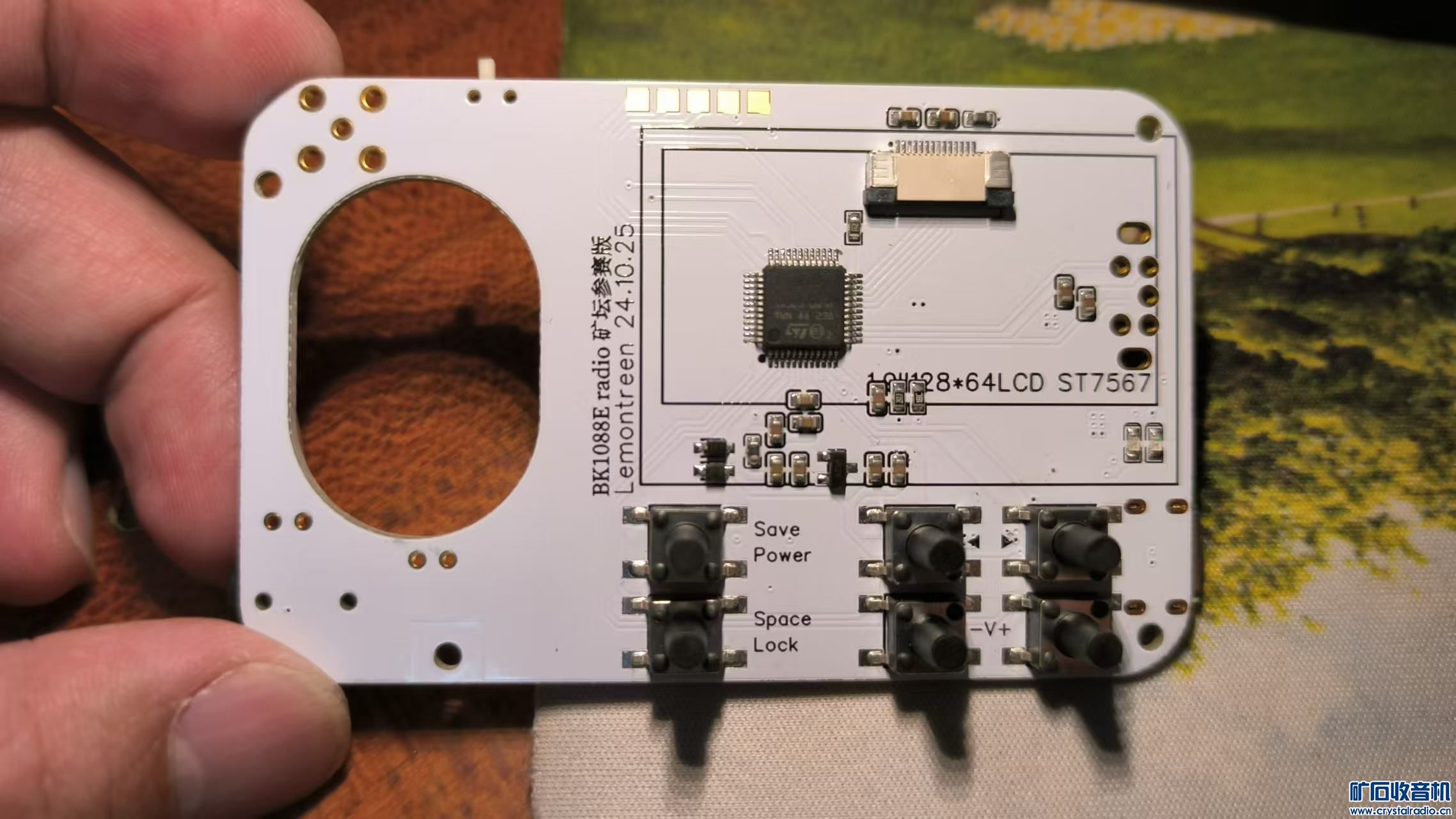

根据以上电路图设计制作成PCB并制作。这里感谢一下嘉立创、捷配这两家的免费打样活动,本次DIY收音机的过程中就通过这两家进行的免费打样。电路板调整了好几次,以下照片是最后定稿版本的,采用的沉金工艺,金灿灿的很漂亮。
关于参赛要求的有自己的ID、以及该作品的名称的照片,我直接在PCB的丝印上打上了我的论坛ID,不知道是否作数?

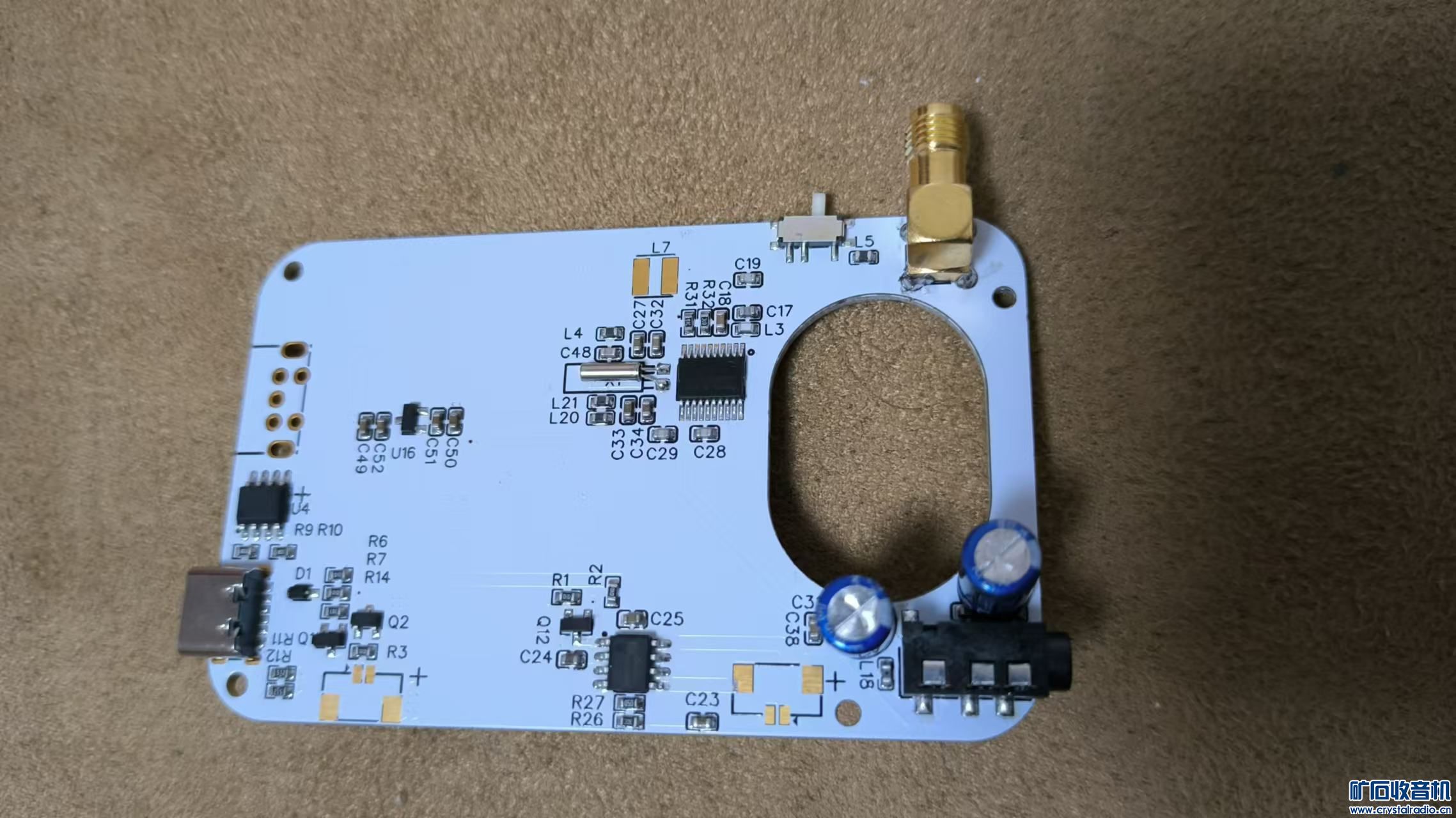

4.焊接
由于大部分元件都是贴片元件,所以主要用的是锡膏和热风枪。
焊好贴片元件的样子
焊上天线座和音频输出电容的样子

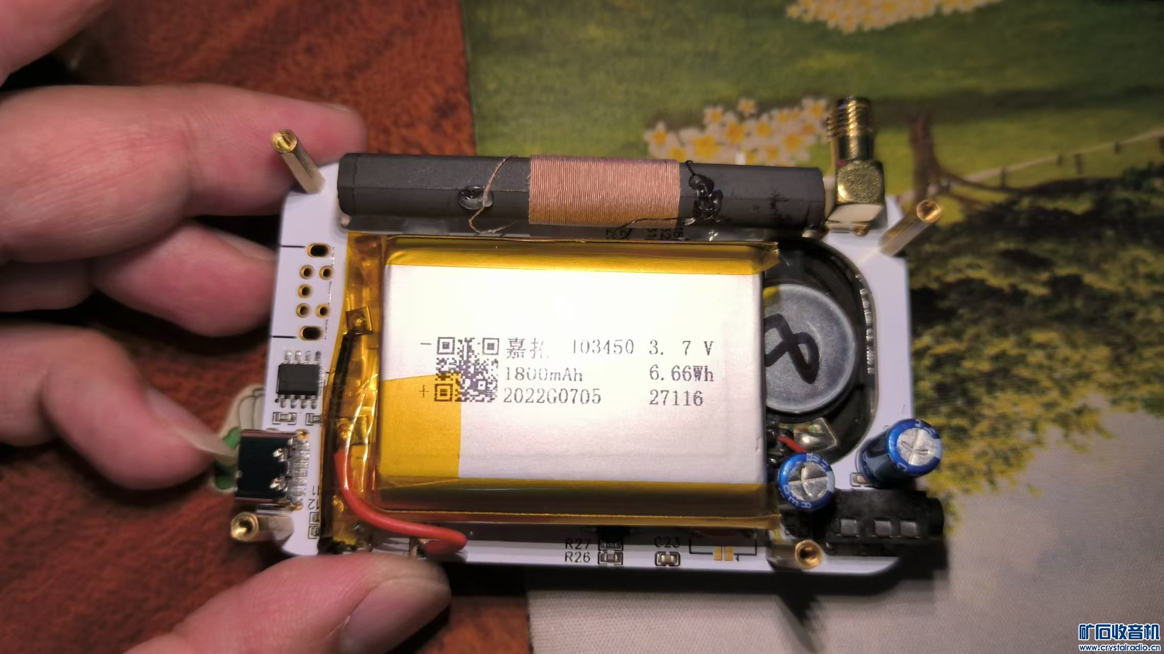

装好喇叭、电池、磁棒天线后的样子
调试状态(还没焊上旋转编码器)

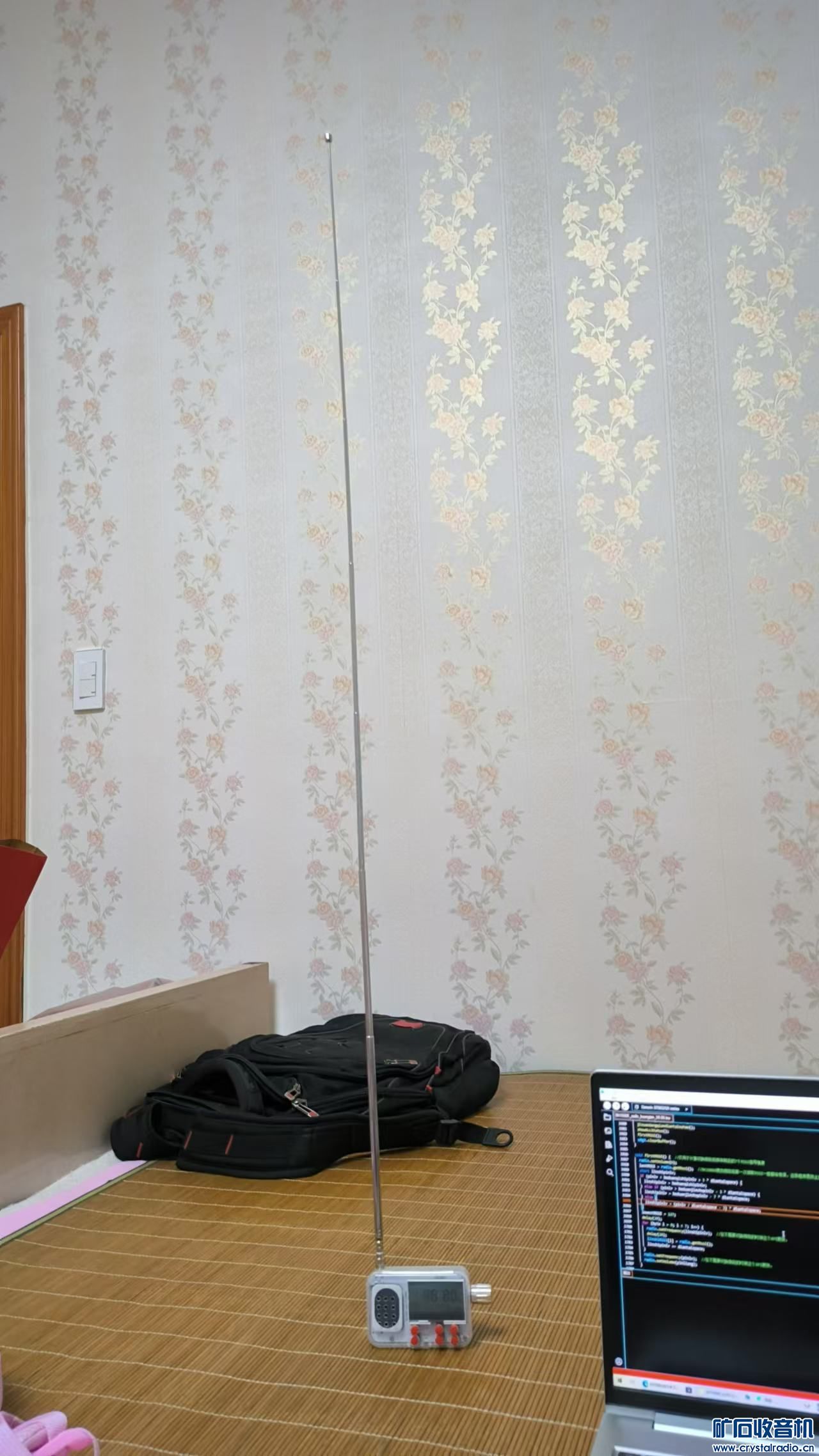

6.整机展示
外接天线用了1米的拉杆天线,这一对比之下这个机子真的小。
谁有办法把图片转个方向啊。我在电脑上的图片是正常的,上传后就变了方向了

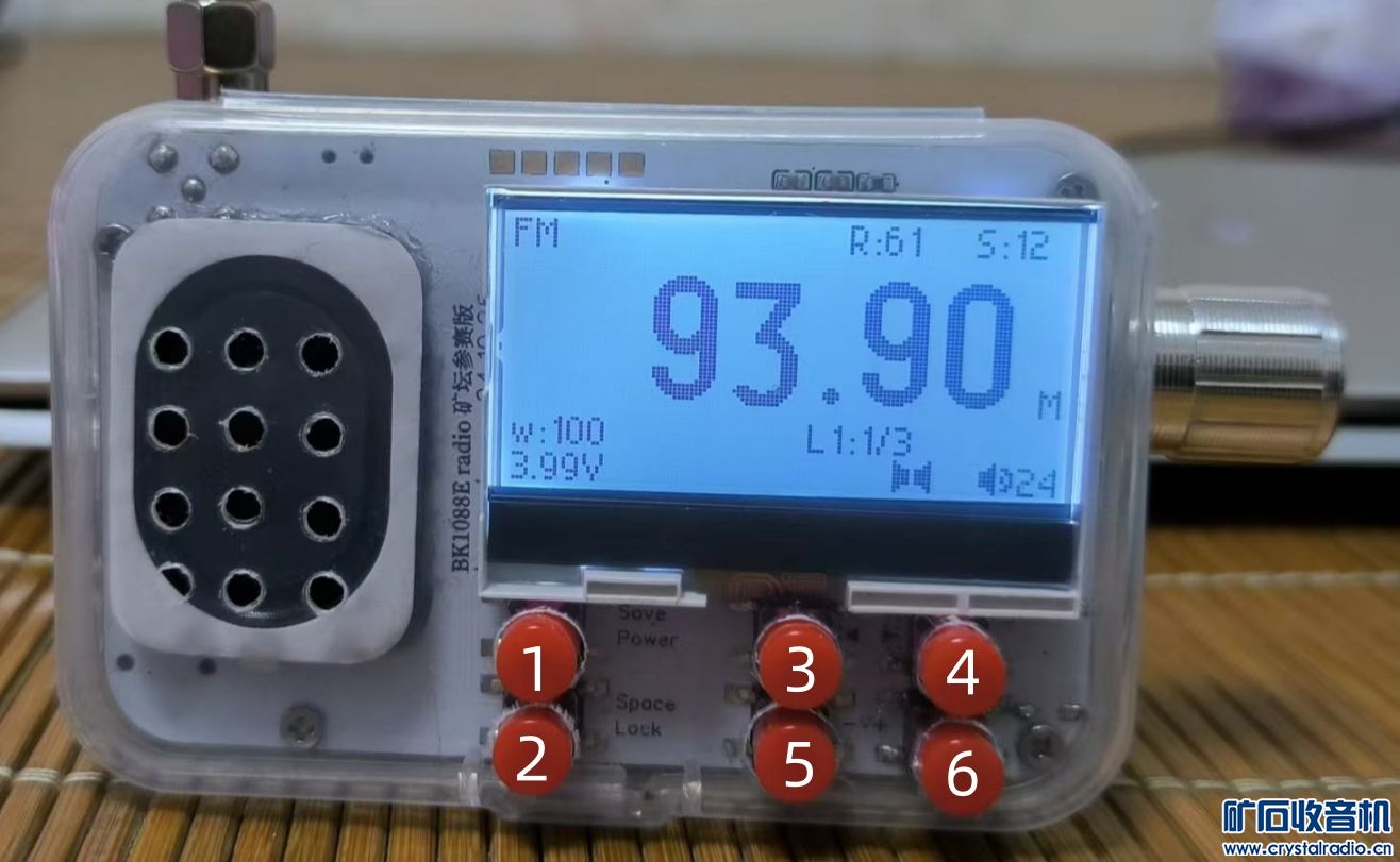

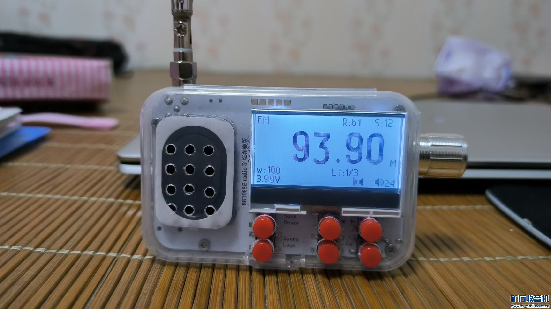

显示屏功能UI简介:
液晶显示屏显示内容如下图:
顶部第一行:波段显示(LW、MW、SW、FM),信号强度RSSI,信噪比SNR
第二行(大字):频率显示
第三行:频宽显示,频率自动跟踪指示(AFC),锁定指示(锁),存台列表指示(L1:存台列表1,L2:存台列表2),当前频率所在存台序号/当前频段总存台数
第四行(最底部):锂电池电压,软静音/搜台静音支持(Mu),立体声指示,音量指示
按键、旋转编码器功能简介:
按键1:SAVE/POWER键,单击存台/删台,长按(2秒)开机/关机。充电时长按也能开机。开机后自动收听上次关机前的频率。
按键2:STEP/LOCK键,单击切换中波频宽(9/10K),长按锁定/解锁。
按键3:PREVIOUS键,单击上一个台(已存),双击半自动搜台(频率减小),长按清空当前列表当前频段所有已存电台。
按键4:NEXT键,单击下一个台(已存),双击半自动搜台(频率增大),长按自动搜台并自动存台(不会删除已存电台)。
按键5:V-键,单击音量降低,长按静音/降噪开关。
按键6:V+键,单击音量升高,长按开/关AFC功能。
旋转编码器按钮:频段切换键,单击循环切换波段(LW→MW→SW→FM→LW……)
按键2(STEP/LOCK键)+按键3(PREVIOUS键)组合键:切换存台列表L1/L2。
按键2(STEP/LOCK键)+按键5(V-键)组合键:开启/关闭RSSI/SNR信息显示。

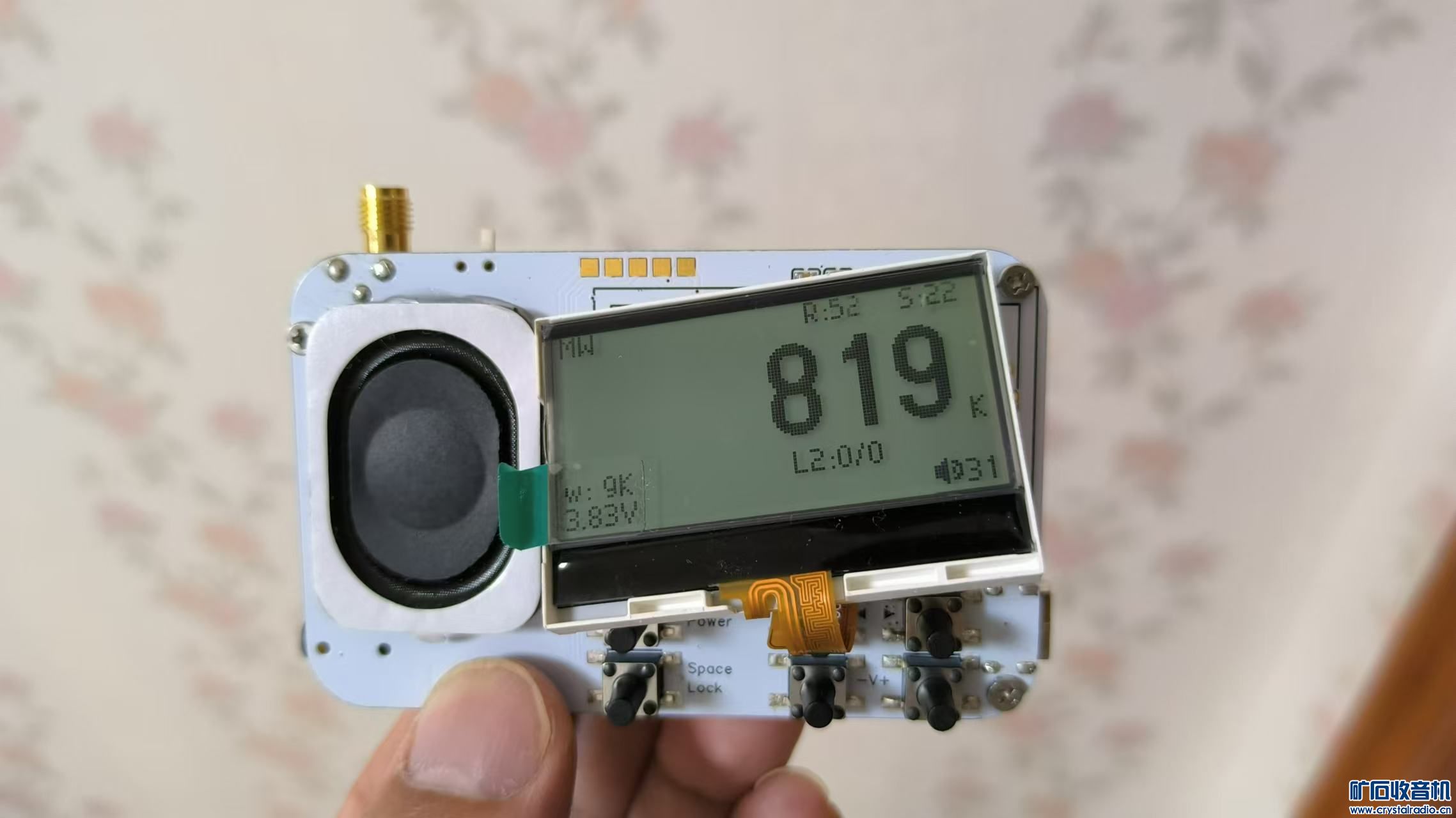

测试视频:(室外收台测试稍后几天会更新,见谅)
以下测试视频均使用SMA外接1米长拉杆天线接收
1.农村2楼封闭阳台调频收台测试
2.室外调频收台测试(上传后更新)
3.室外中波收台测试(上传后更新)
4.室外短波收台测试(上传后更新)

 楼主| 发表于 2024-11-15 21:37:59 | 显示全部楼层
附上室外测试的视频链接:
2.室外调频收台测试
3.室外中波收台测试
4.室外短波收台测试,我测了,但是录制视频的时候总是录到一些不该有的内容。最后决定,还是不发出来了,机友们就当我没测过短波吧。还请大家谅解
