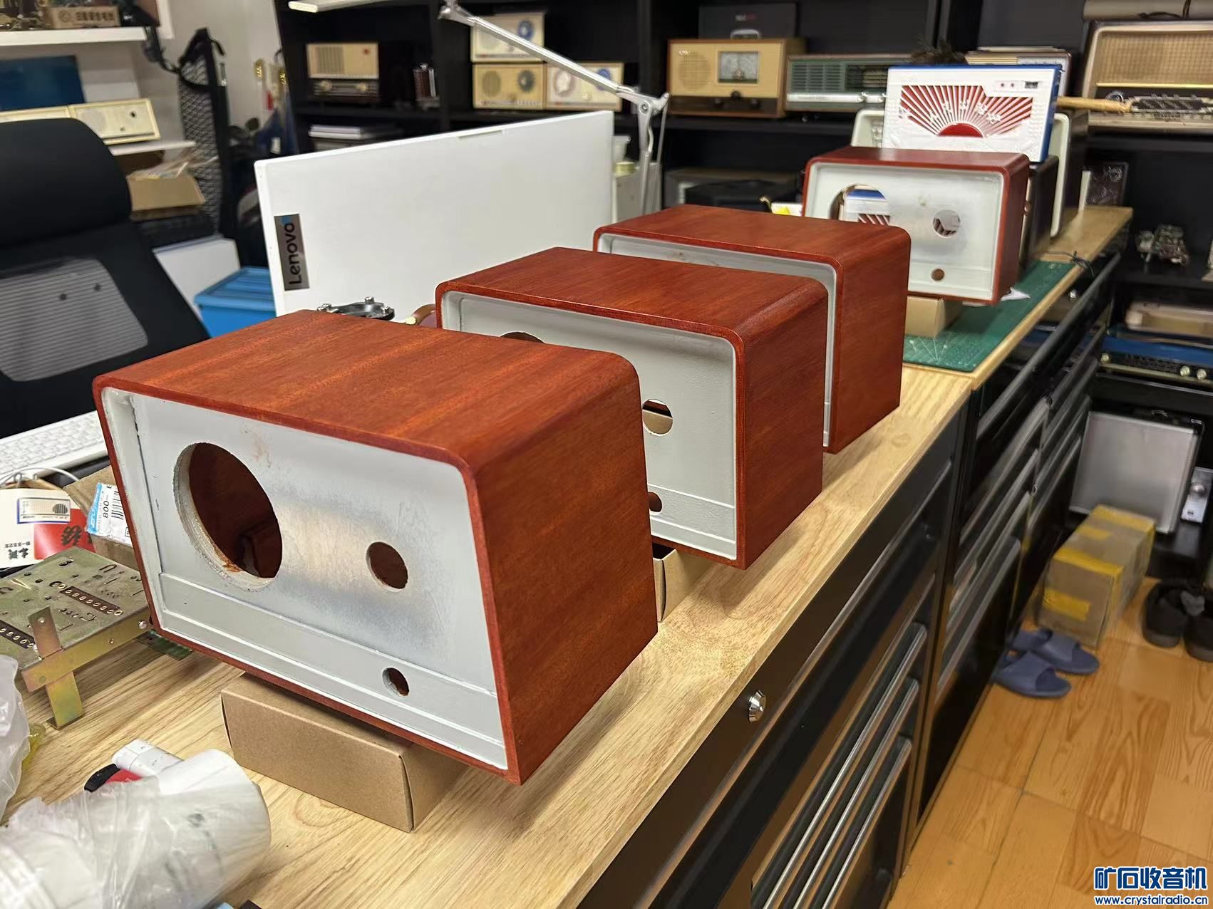

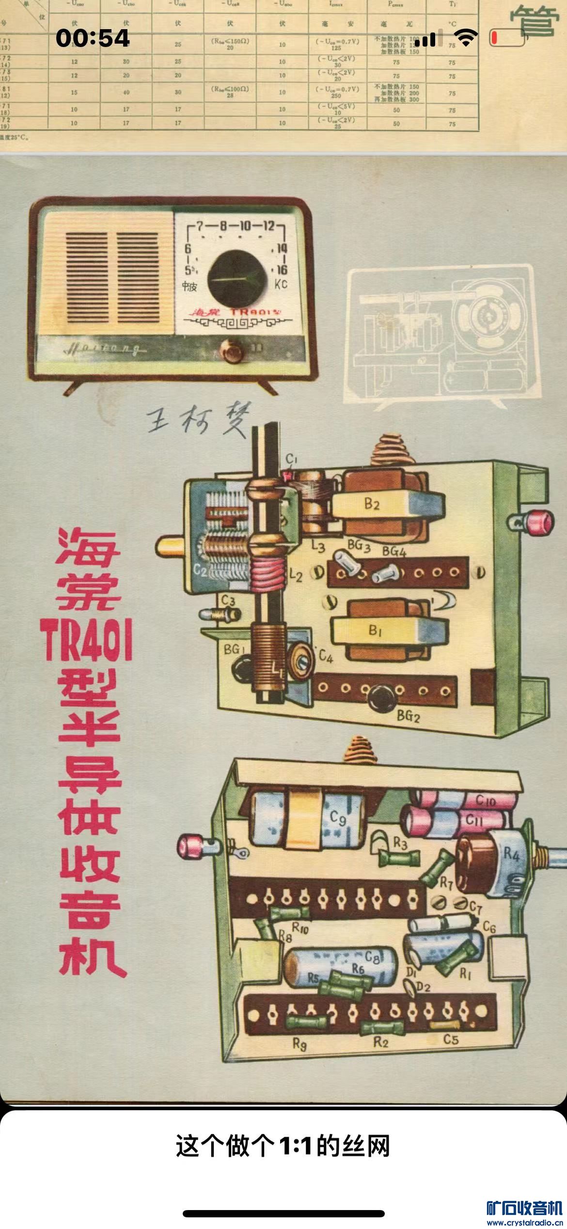

海棠这个四管机电路一直以来都是一个经典电路,本人也模仿过多次,但总是不满意。
总结下来原因如下:
一是机壳虽能做到形似但总感觉没有到神似的地步,这个和图纸、手上的工具、材料、及个人理解上的“想当然”都导致不能神似的问题。
二是在机芯的制作上有些老的零件特别是类似28mm的变压器、老式扼流圈(老线蜂房绕制)、纸介电容、草帽管都不是一件轻而易举就能找到的东西。
综上这些问题直接导致作品虽做了,但总是觉得缺了点什么。。。。。。
这次下决心做一个完美的海棠TR-401复制品,历尽8个月的时间终于做出了到目前为止可以说服自己的“不满意”的一款海棠401复制品,至少到目前为止自己对这个作品还算满意,也许明年还会有超越,这也许是必然的。
借此16届DIY大赛比赛之际我将制作过程发上来参与一下也和大家共同欣赏与探讨。
本人喜欢复刻收音机,对此比较执着乐此不疲,故几次参赛都是制作收音机,坛里能人济济我永远是个学生,通过此次活动希望大家踊跃提提建议共同提高。
另祝:此次第16届DIY大赛圆满成功!论坛红红火火!

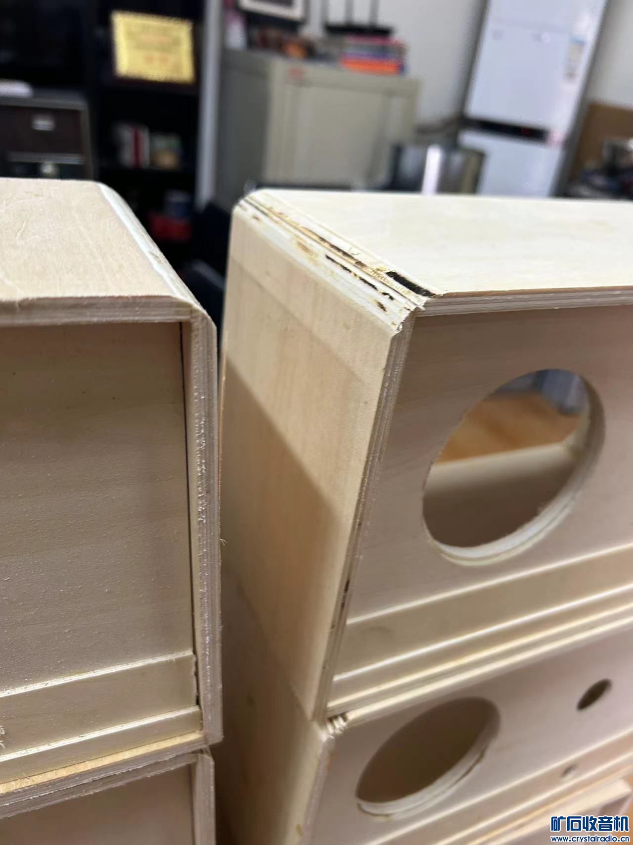

所有资料均来自1968年9月份的无线电杂志之介绍。但本人有幸接触到了海棠机的实物,经测量发现机壳实际尺寸与杂志介绍中有一处错误,就是整个机壳的厚度不是书中描述的135mm而是130mm这也可能是不能神似的原因之一吧?希望今后有想做这个机壳的朋友记住这处书中错误,它的厚度是130mm不是135mm。

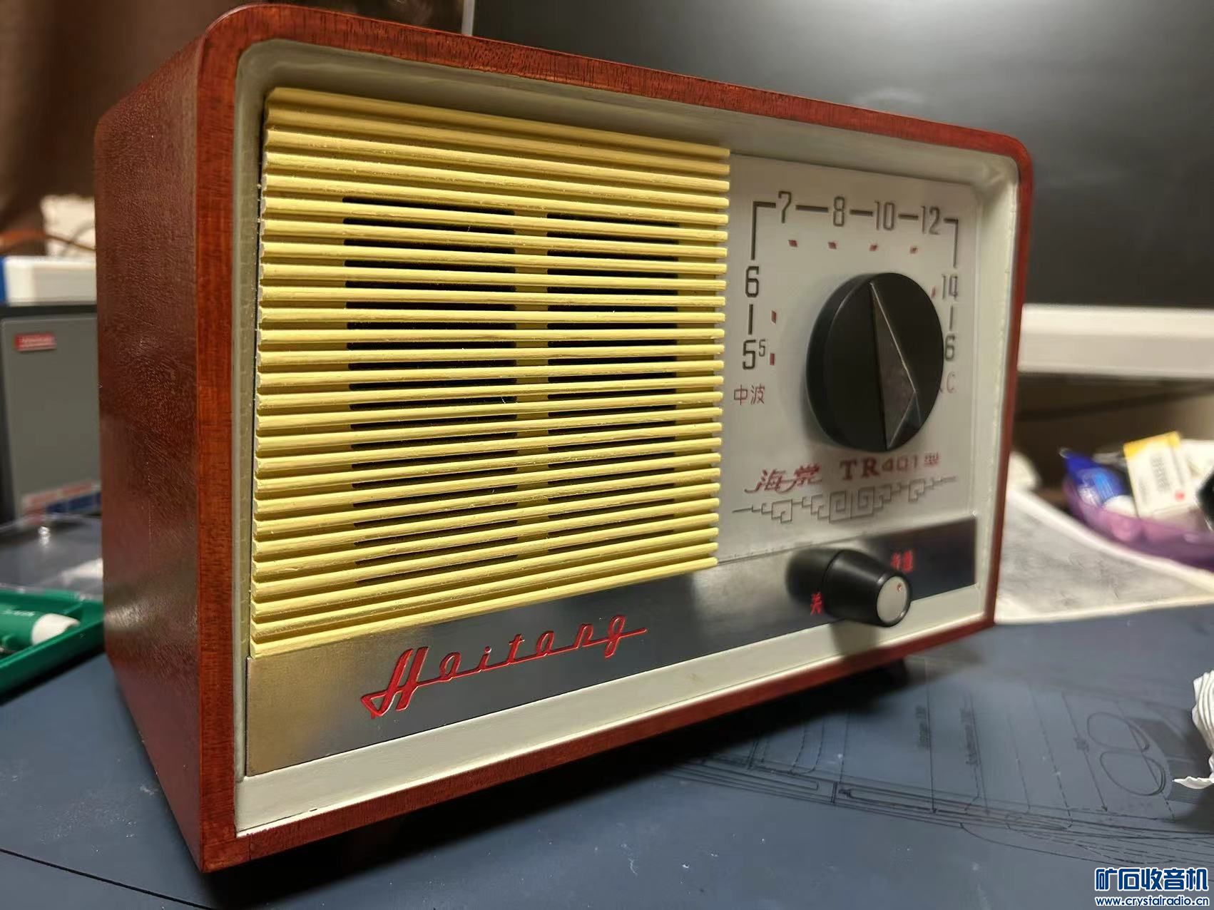

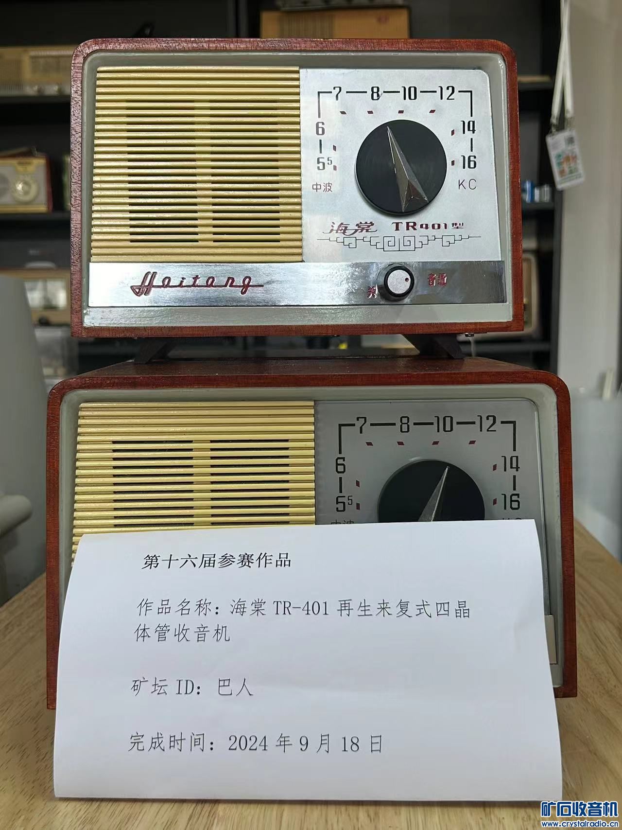

 楼主| 发表于 2024-9-29 22:28:59 | 显示全部楼层
巴人 发表于 2024-9-29 22:16
一切具备就开始安装机芯了,由大到小按顺序安装,地线 ...
既然机器都做到这个份上了,那细节也不能放过,说明书、电池标识、包装箱也需要安排上,做到极致也需要善始善终。

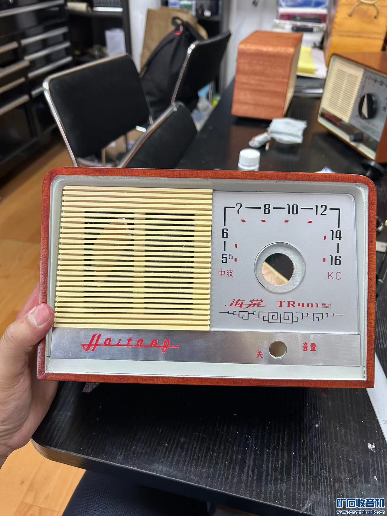

到此图片作业发完,转天视频资料奉上,希望大家支持!批评!鼓励!谢谢!图一:上图为真品,下图为仿品
7

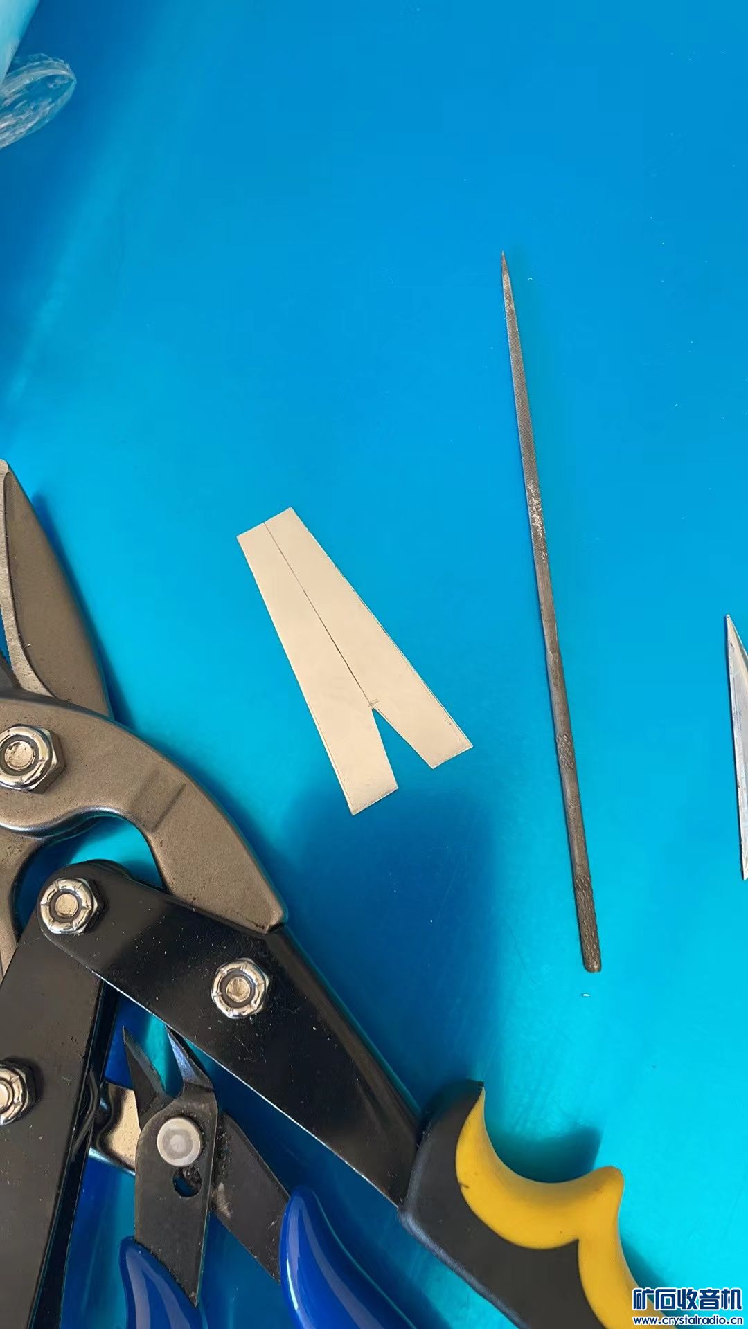

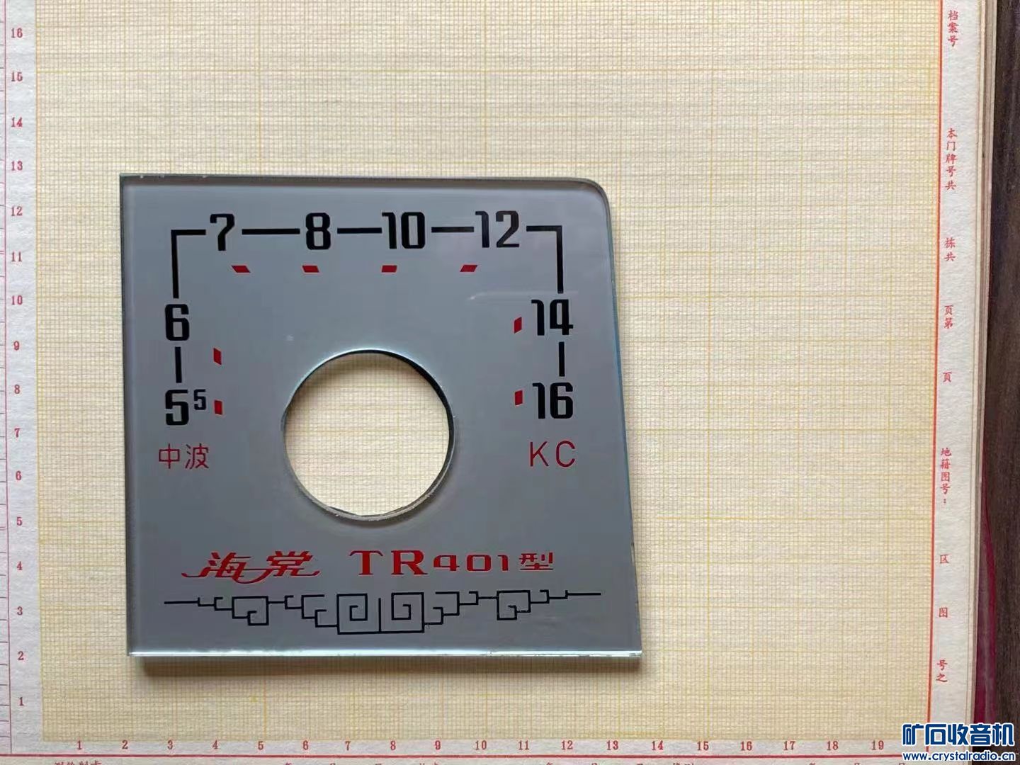

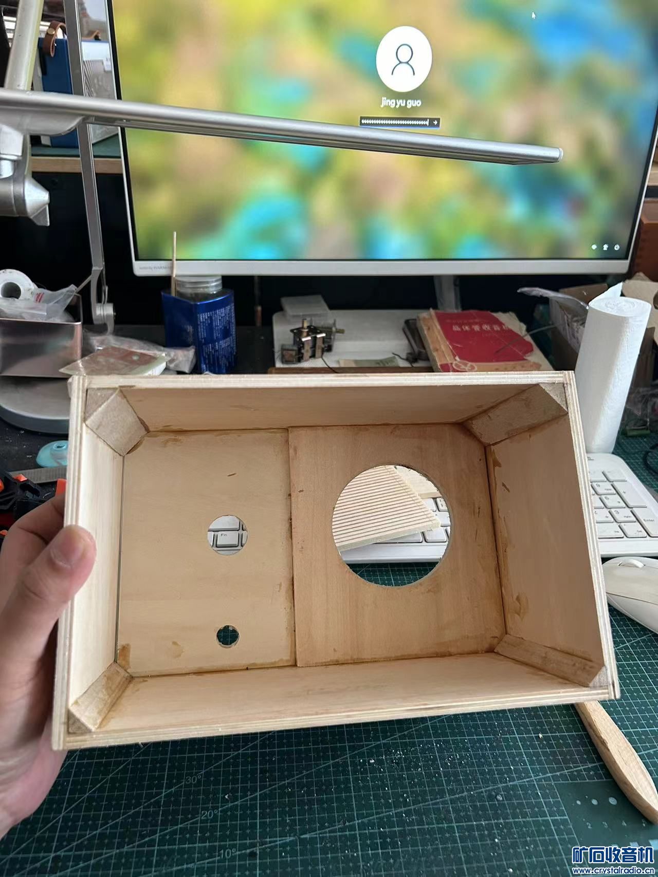

 楼主| 发表于 2024-9-29 21:02:14 | 显示全部楼层

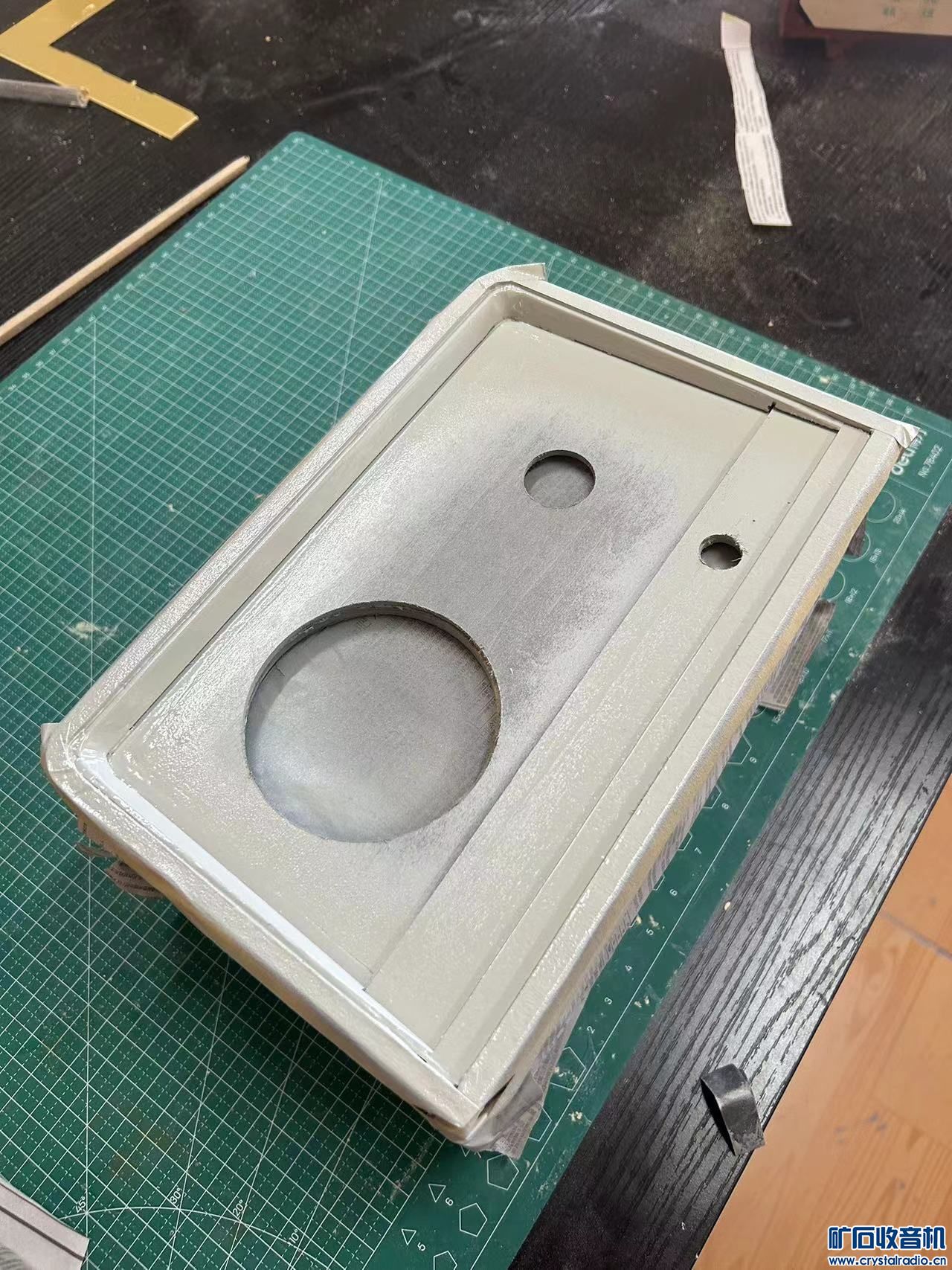

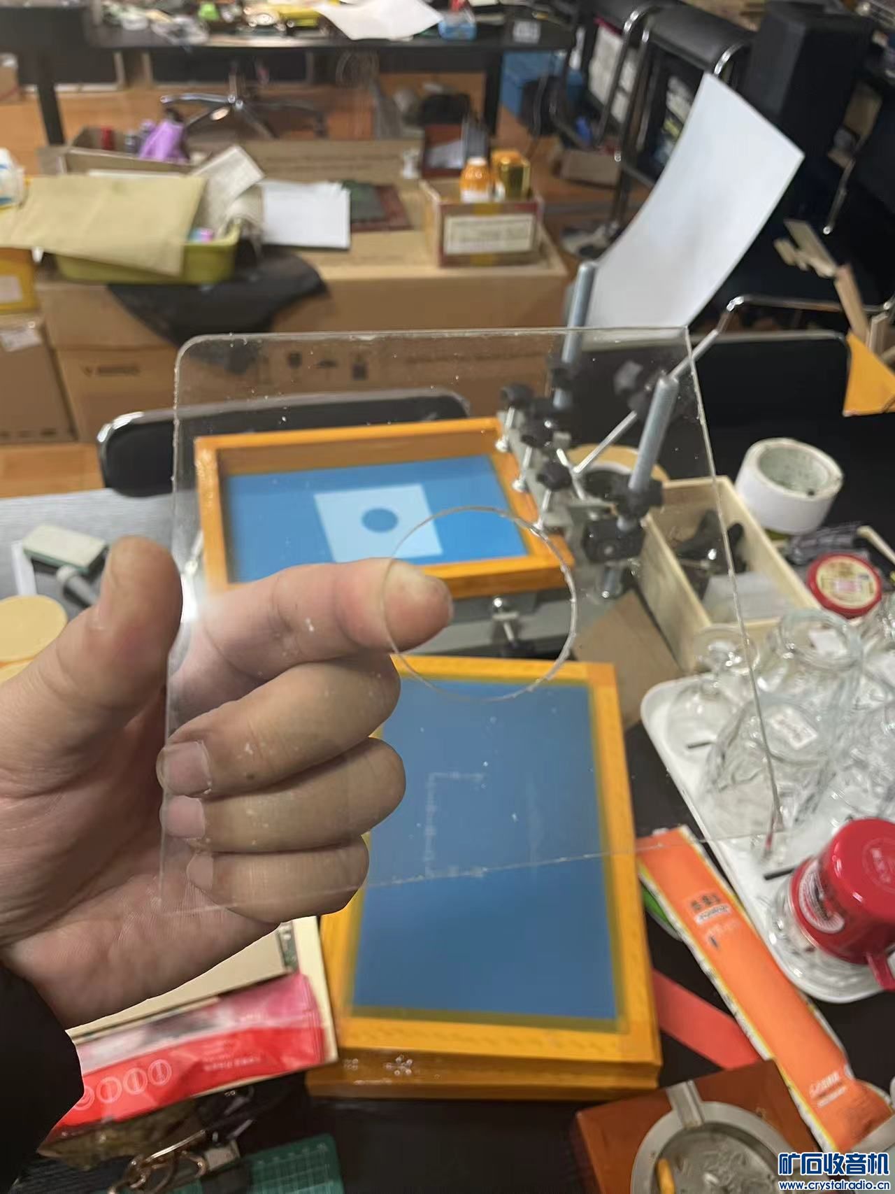

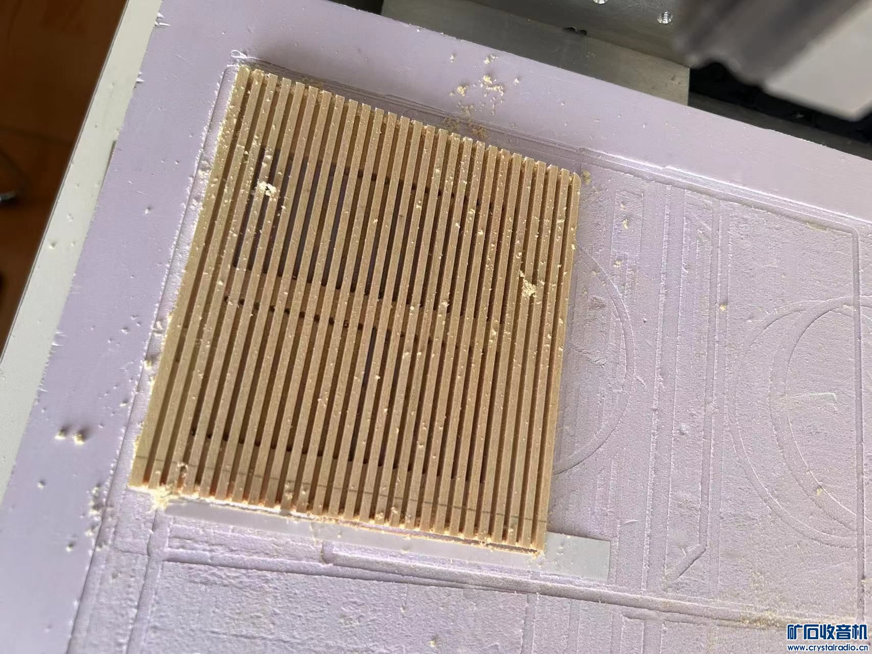

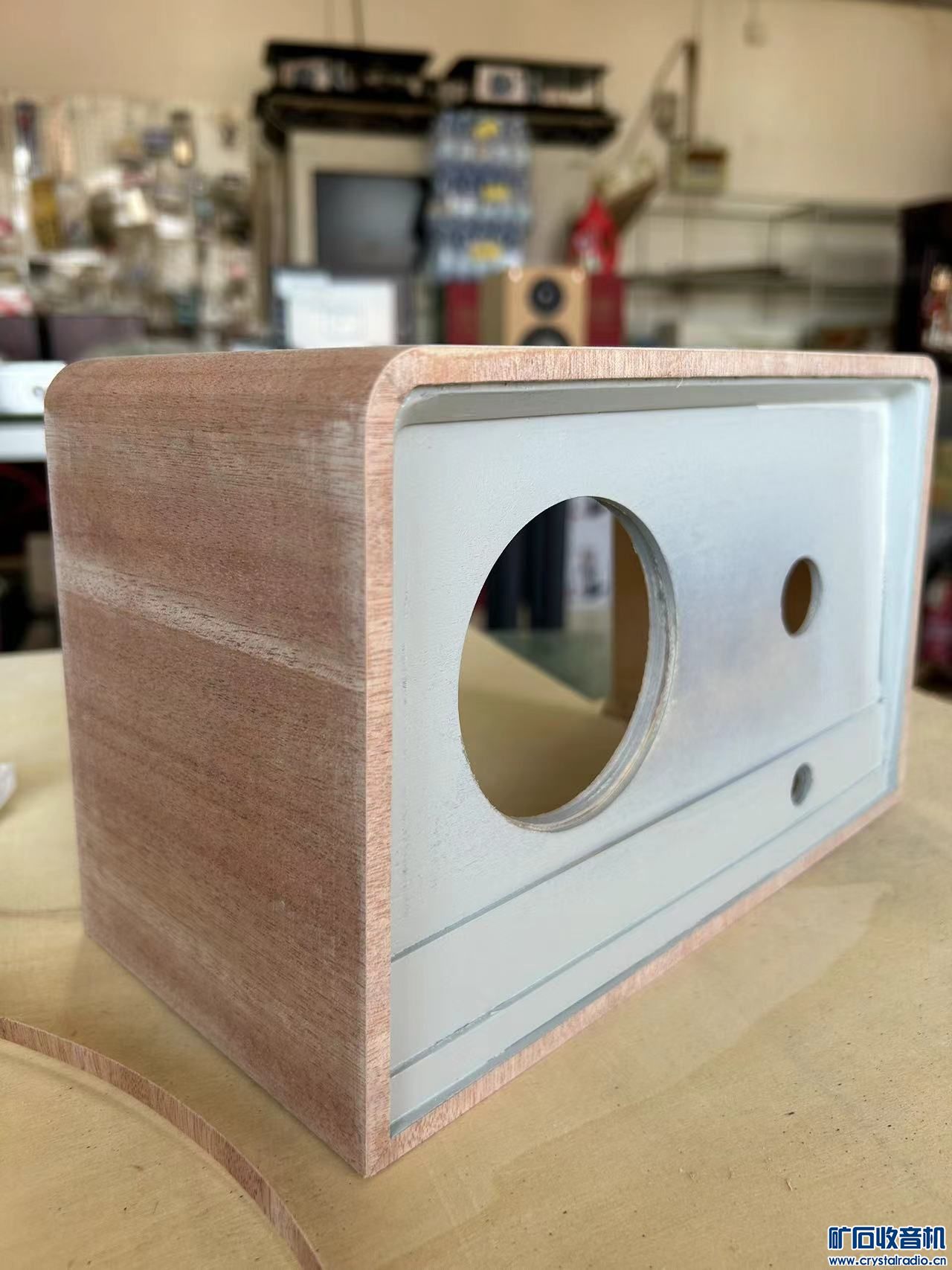

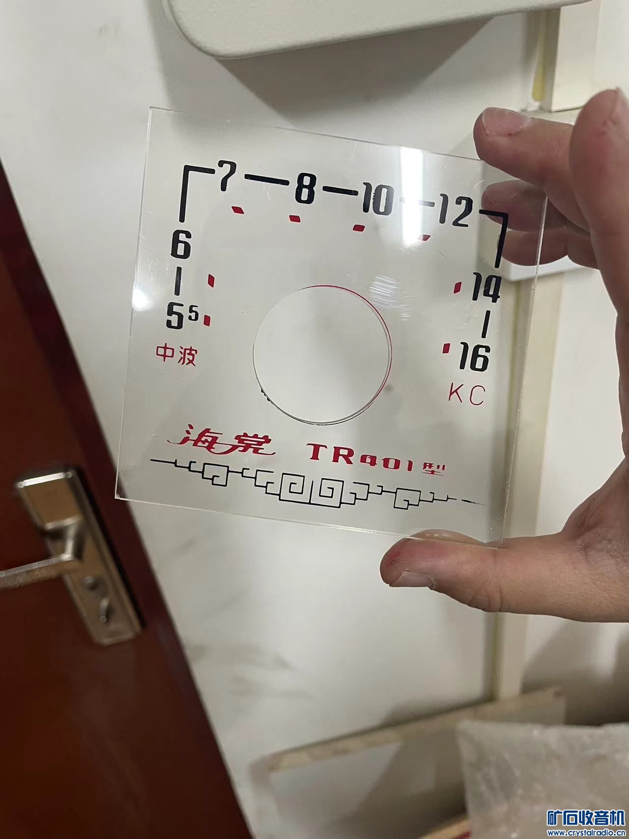

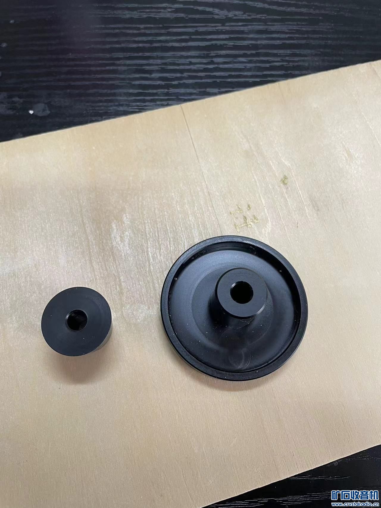

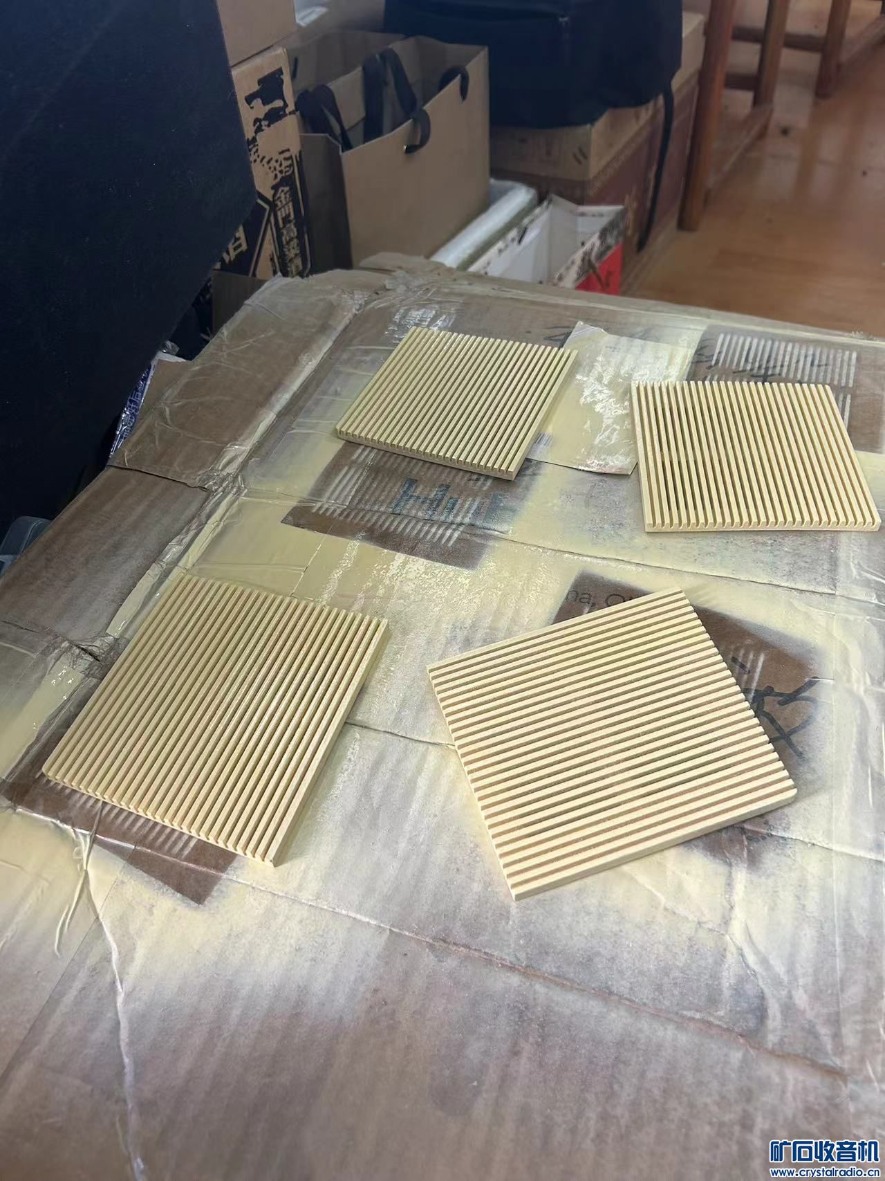

制作后盖、喇叭网罩、网罩喷漆、后盖上光油

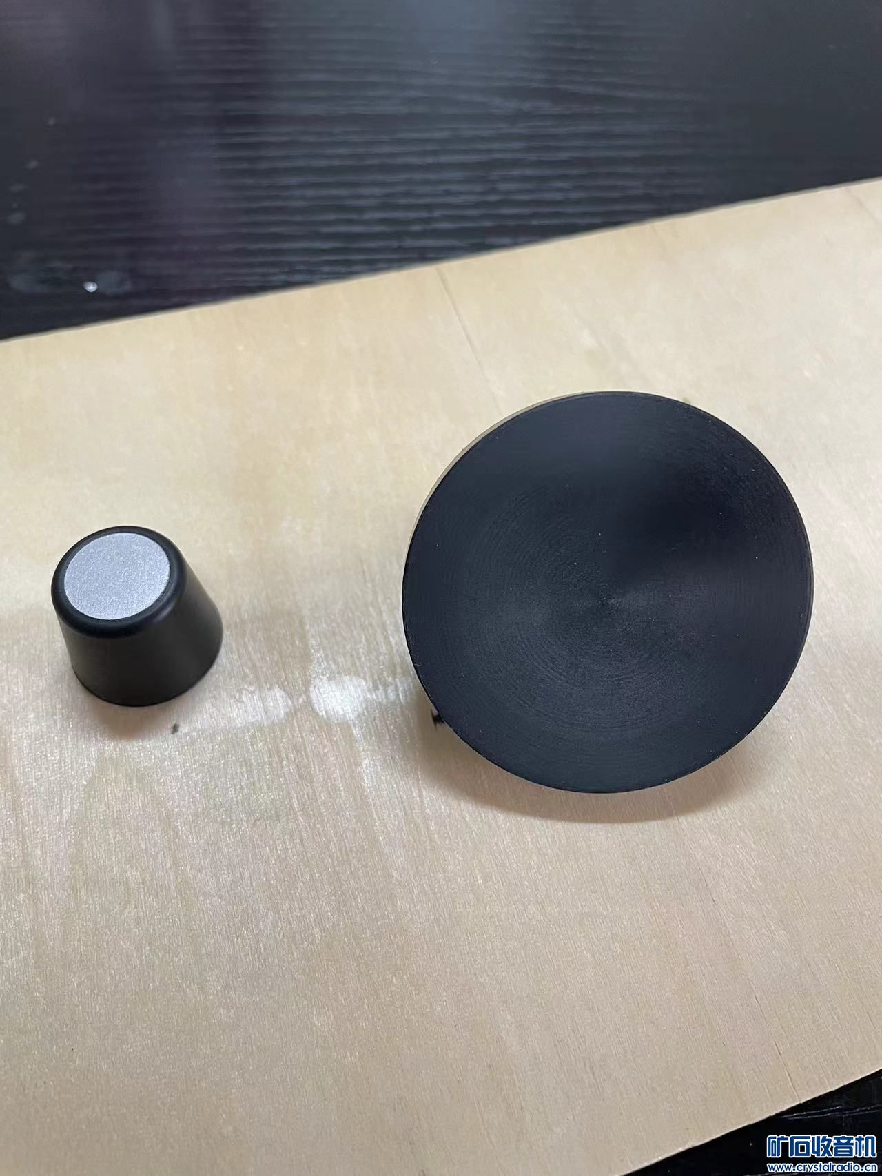

 楼主| 发表于 2024-9-29 21:14:08 | 显示全部楼层

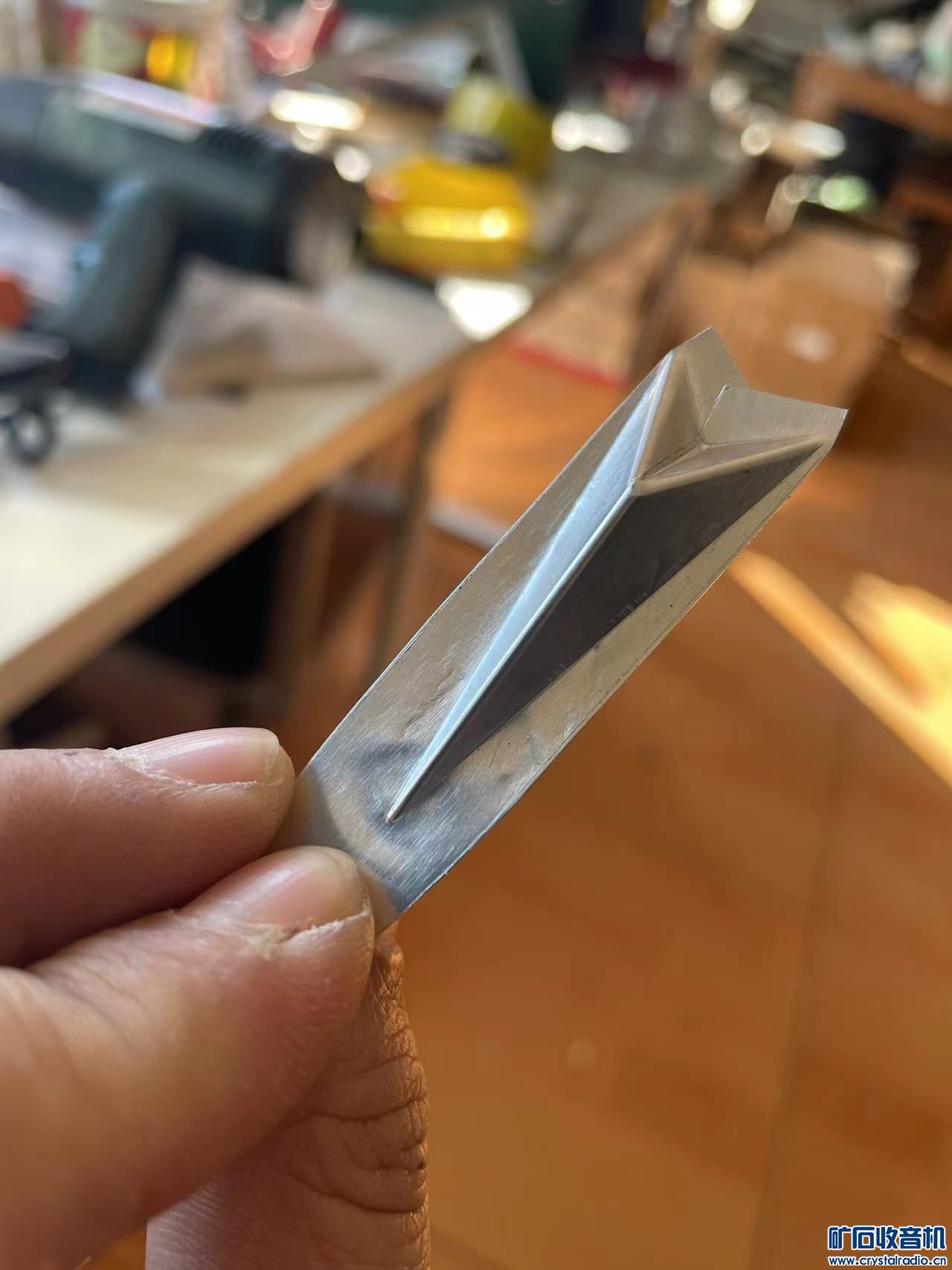

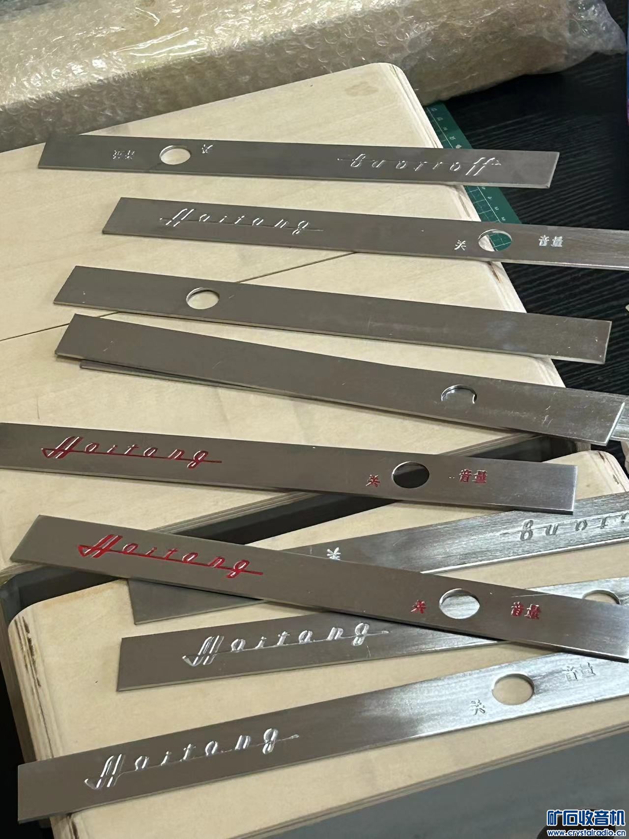

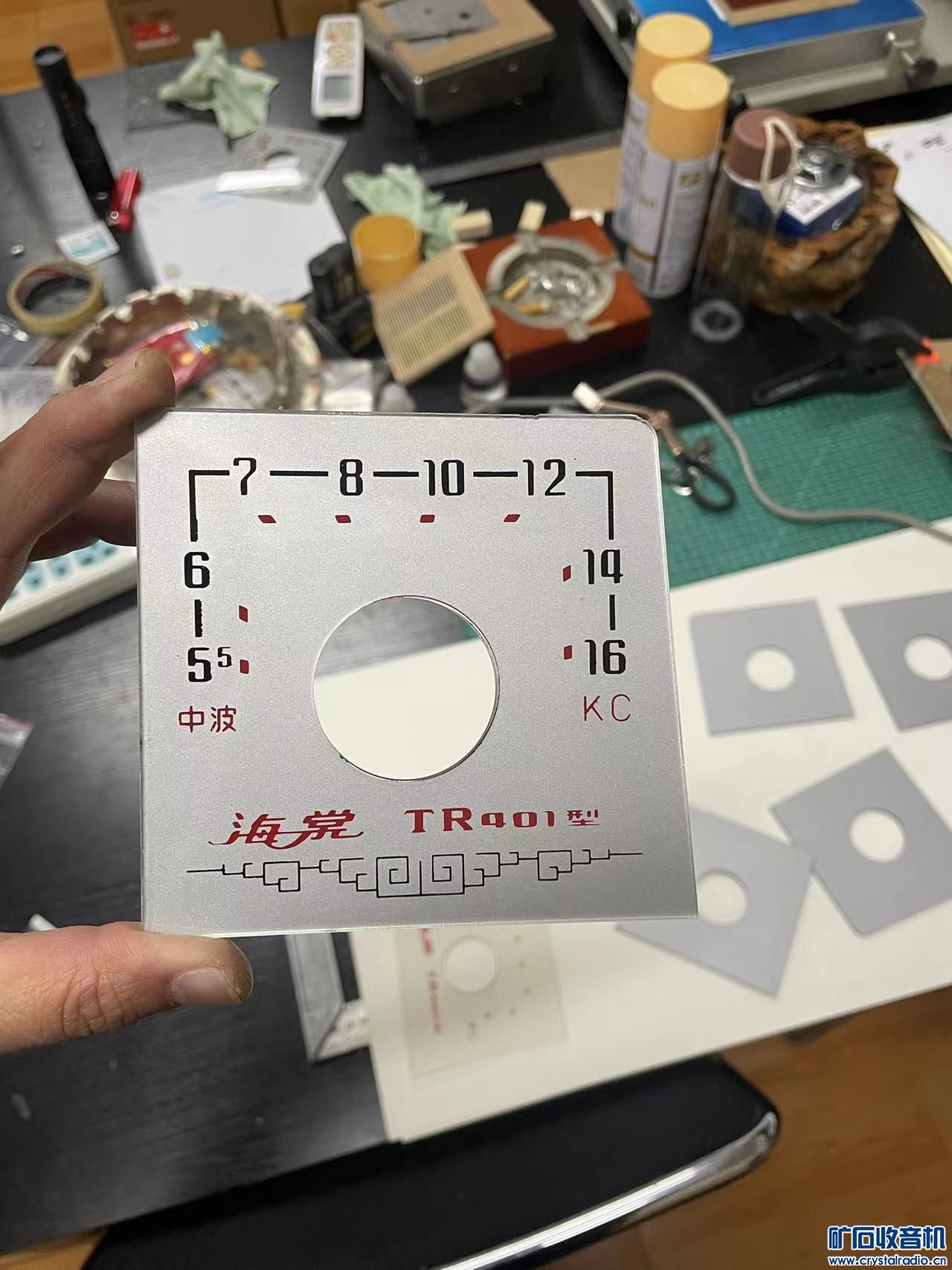

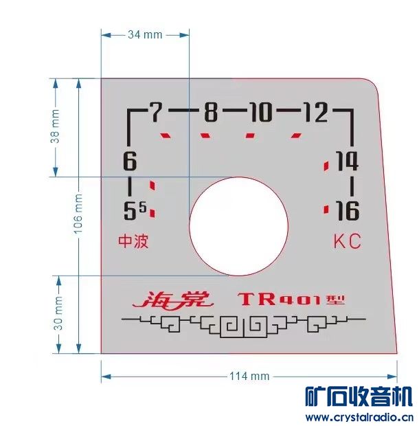

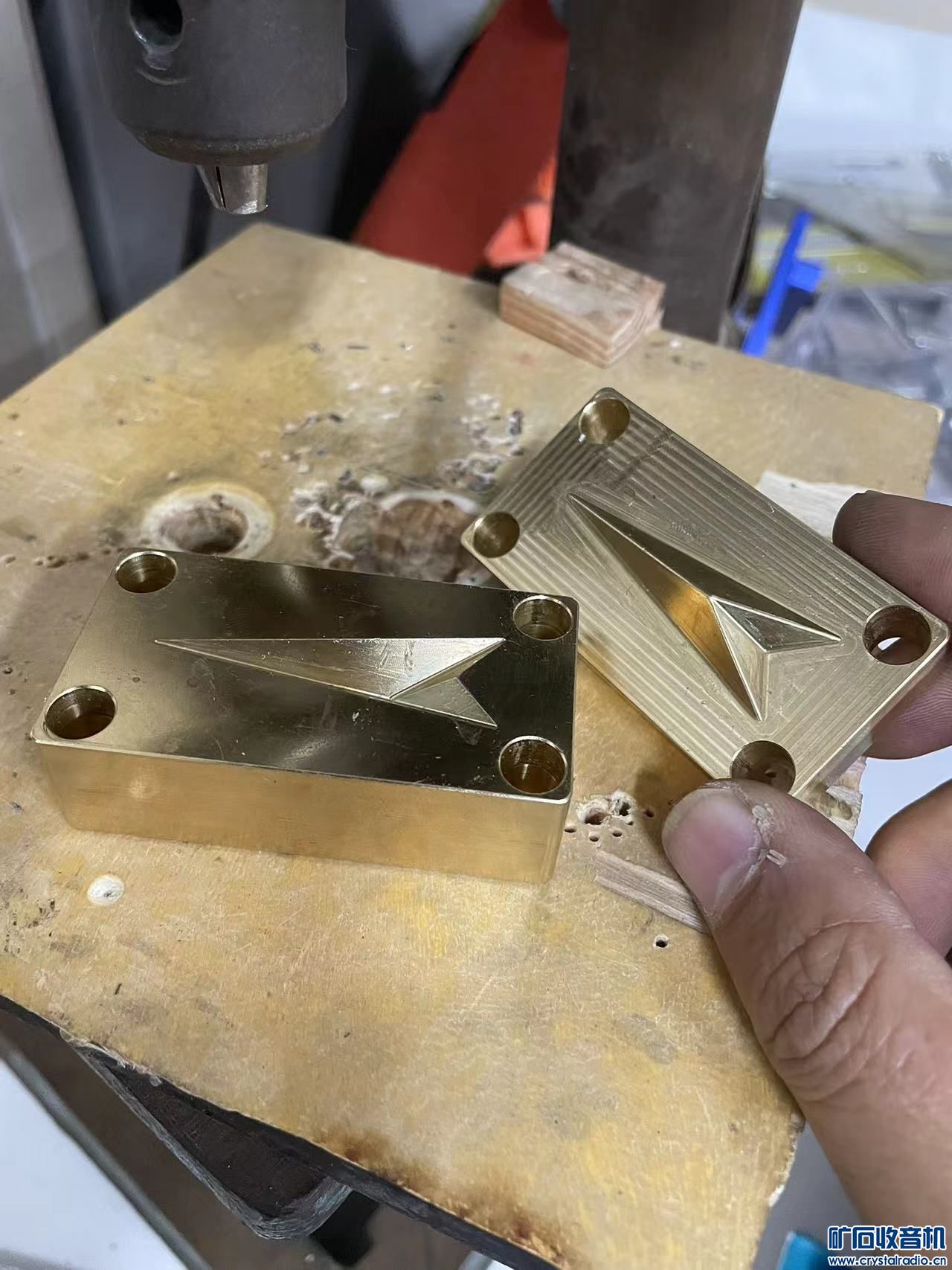

制作旋钮、刻度盘+丝网印刷、特别不好做的是调谐旋钮的箭头,直接做个模具裁剪好铝片直接用台钻压制而成,背面灌入热熔胶凝固后效果很好。

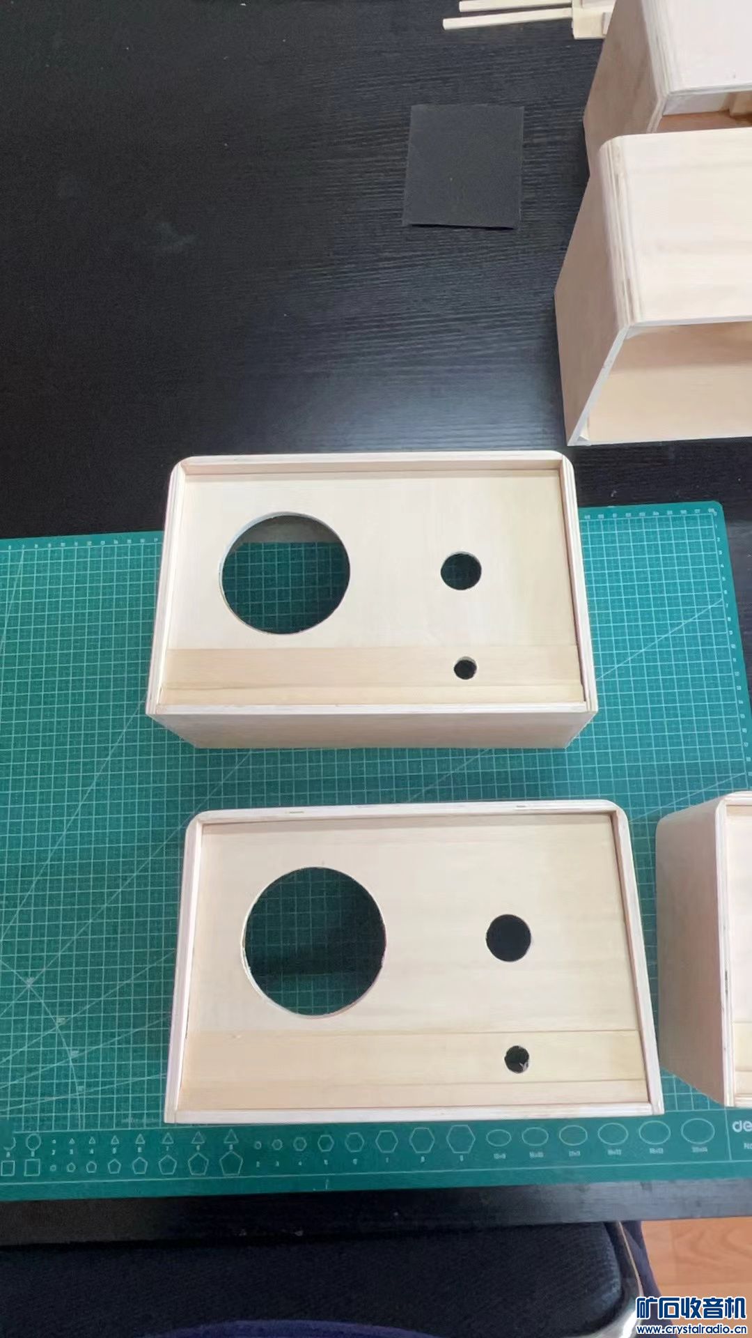

 楼主| 发表于 2024-9-29 21:17:46 | 显示全部楼层
巴人 发表于 2024-9-29 21:14
制作旋钮、刻度盘+丝网印刷、特别不 ...

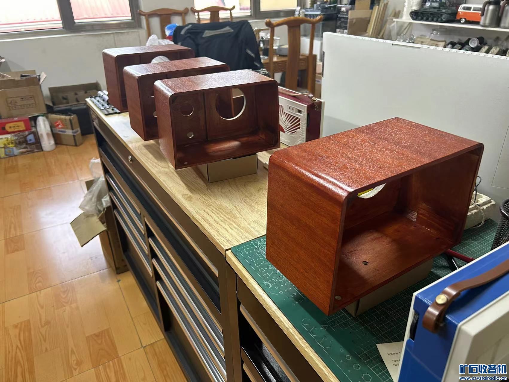

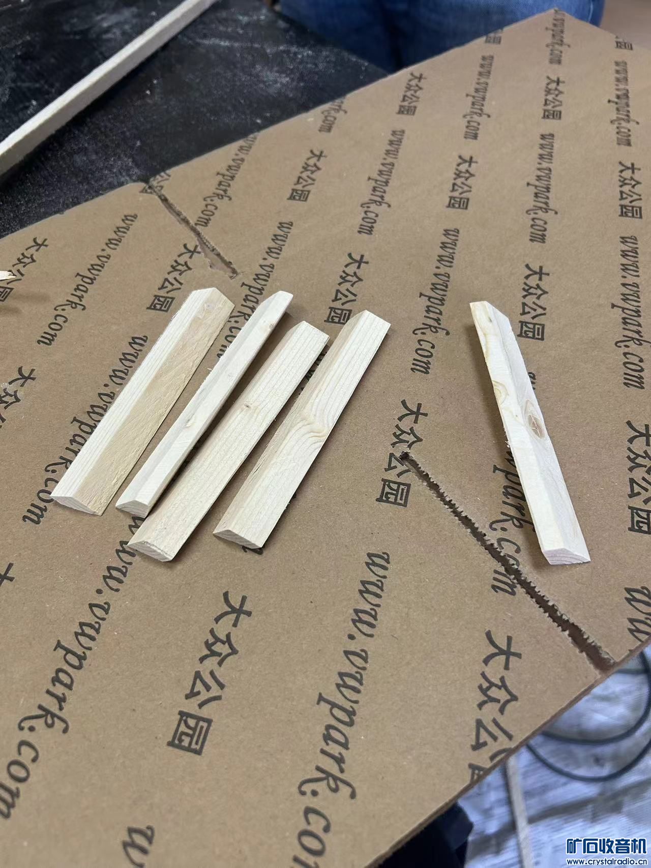

这个海棠机的机壳腿必须用倾斜锯来做,而且有两个角度,所以有些看似简单的东西真动起手来发现其实并不简单。
4

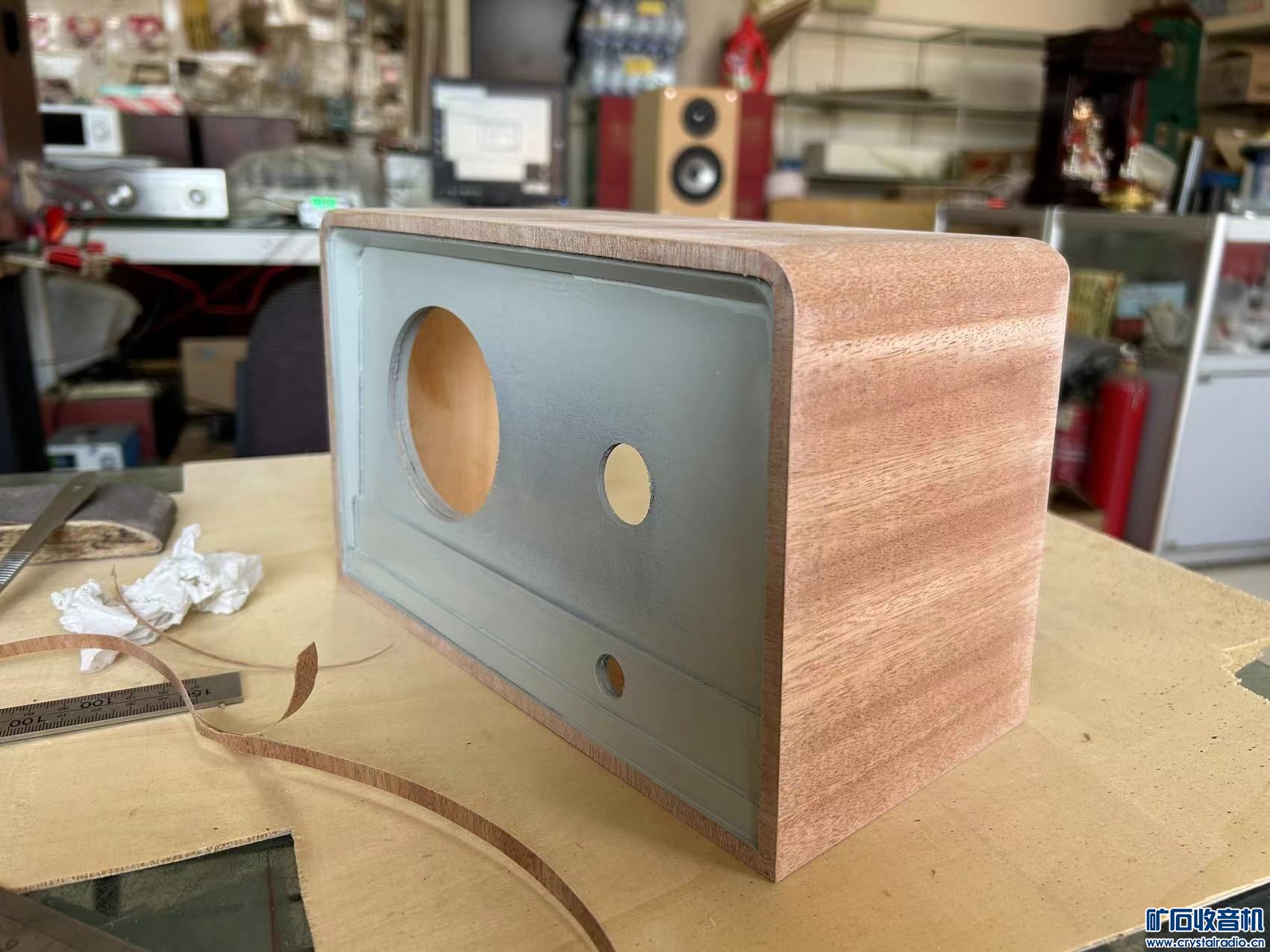

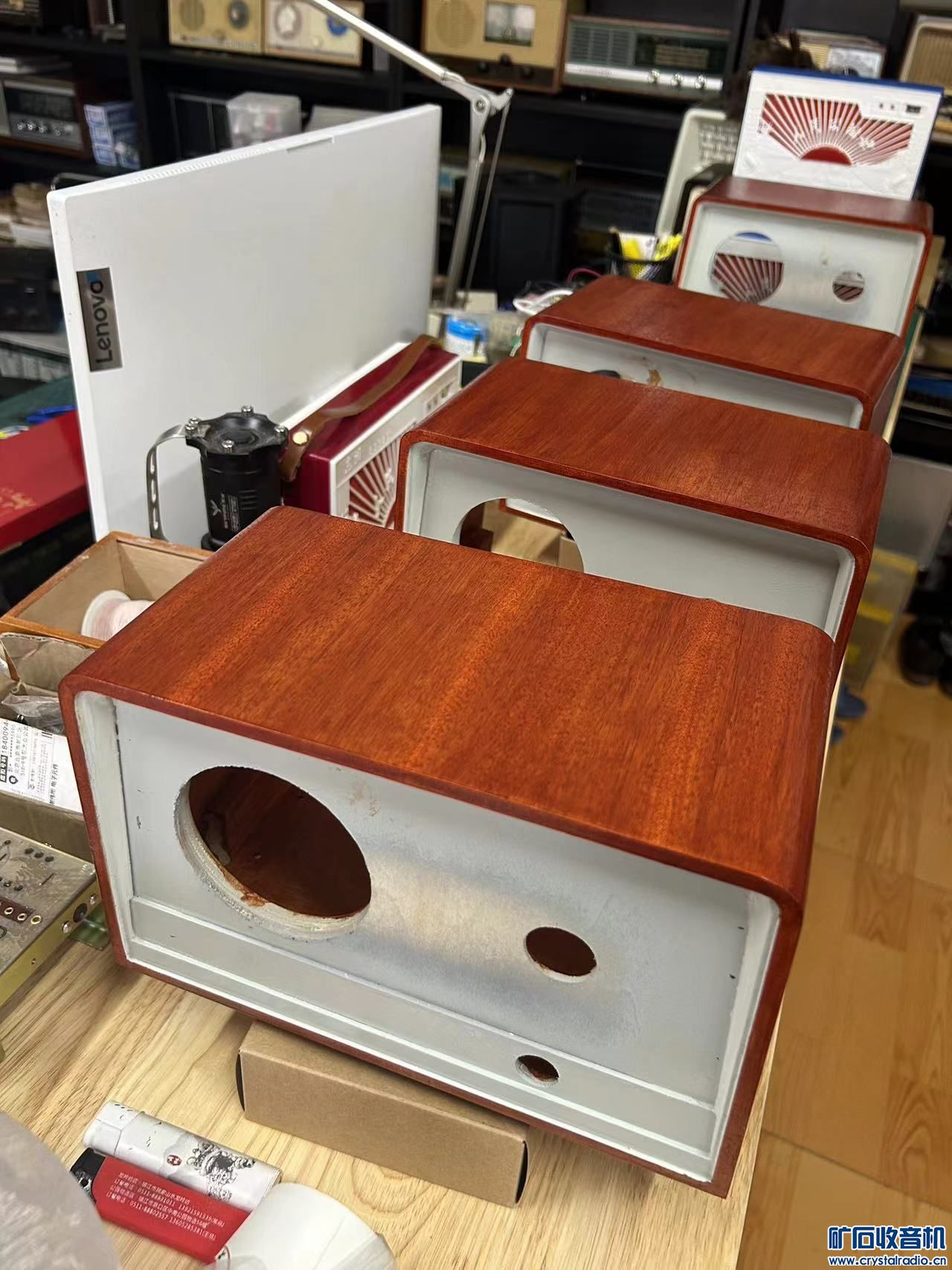

 楼主| 发表于 2024-9-29 21:24:26 | 显示全部楼层
巴人 发表于 2024-9-29 21:17
这个海棠机的机壳腿必须用倾斜锯来做,而且有两个角度,所以有些看似简单的东西真动起手来发现其 ...

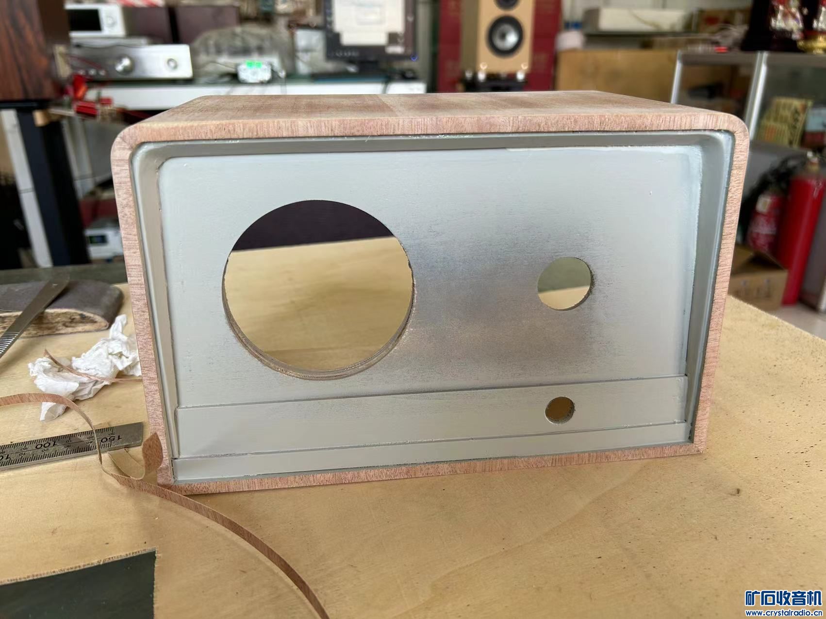

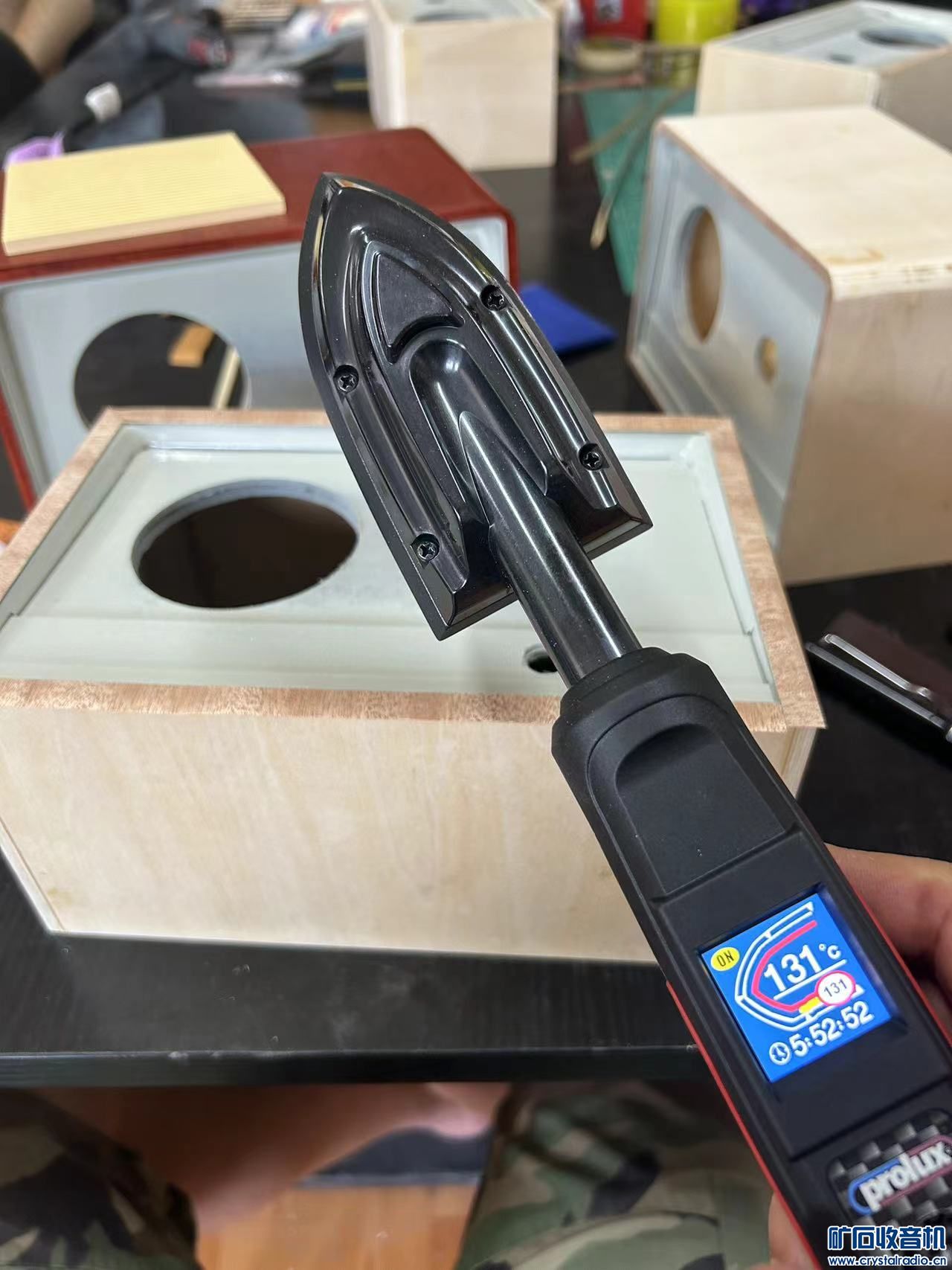

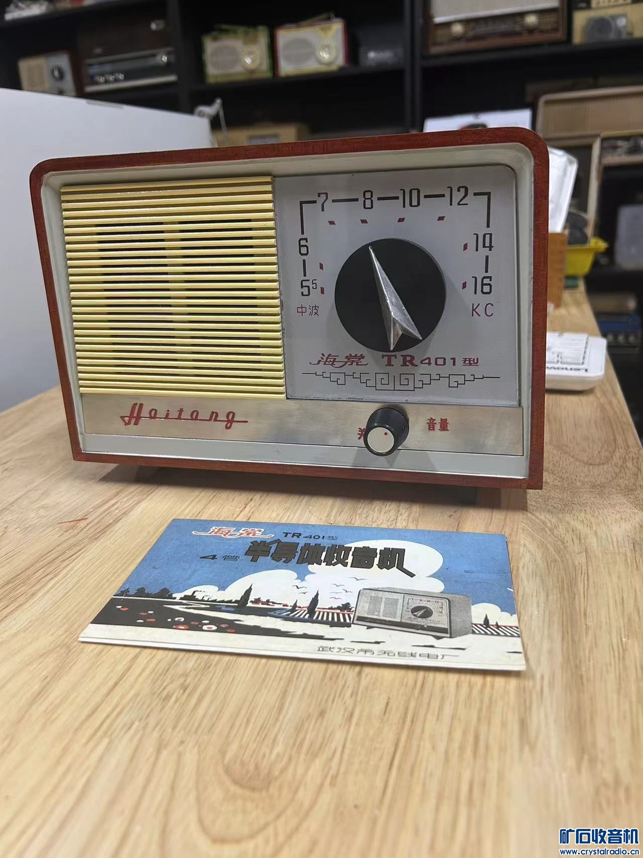

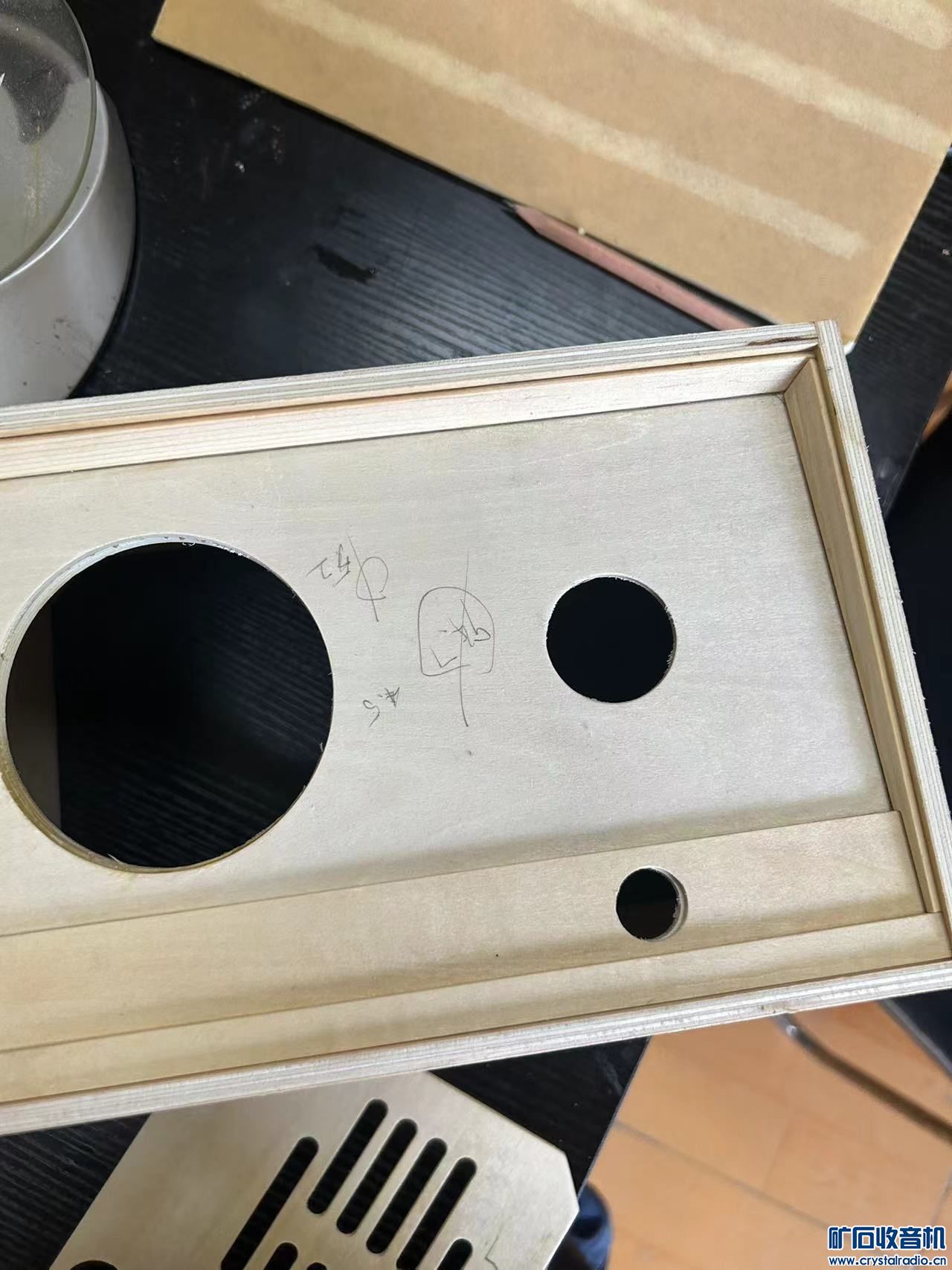

机壳后盖清漆干燥后开始做海棠机后盖图标的印刷,待油墨干燥后再用光油覆盖一遍即可。即可采用木皮贴附,这样就和原来一样了,前两次复刻都是喷漆的,这也是不能神似的原因之一,这次一并改正。

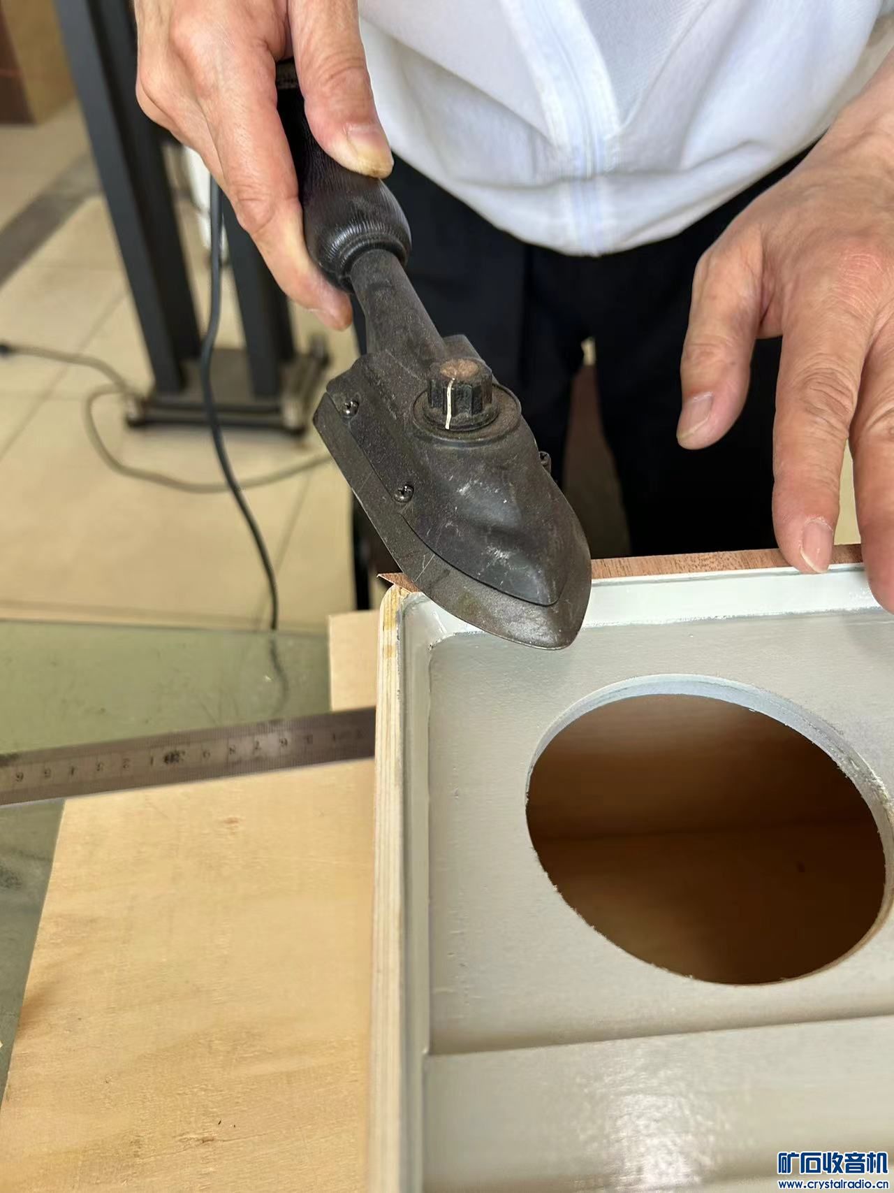

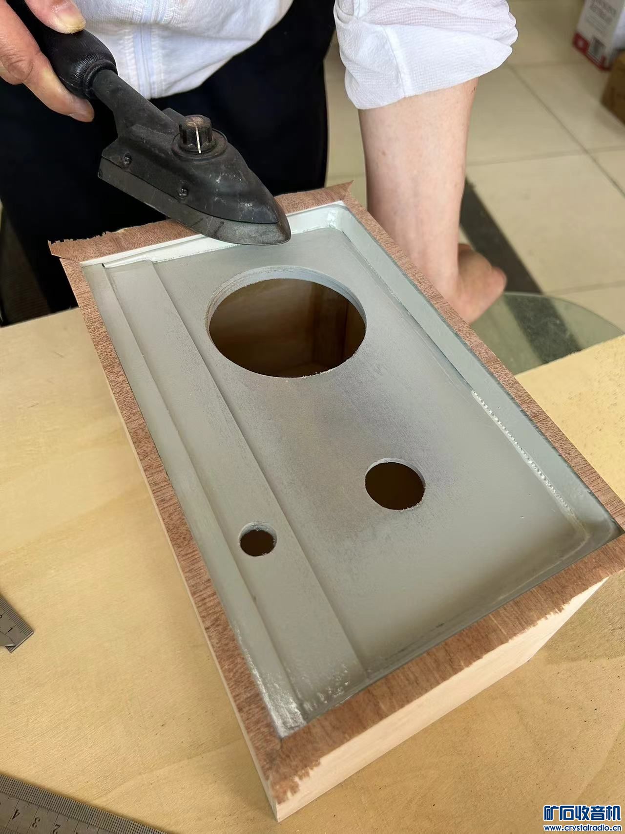

 楼主| 发表于 2024-9-29 21:33:27 | 显示全部楼层
巴人 发表于 2024-9-29 21:24
机壳后盖清漆干燥后开始做海棠机后盖图标的印刷,待油 ...
贴木皮需要用烙铁均匀的将木皮擀平整,之后就可以上漆了,漆需要至少三遍,如果颜色浅了也可以多上几次,但色母之前要基本正确的颜色才可以。
最后一张图是真品与仿品对比,下层为原品海棠机。
5

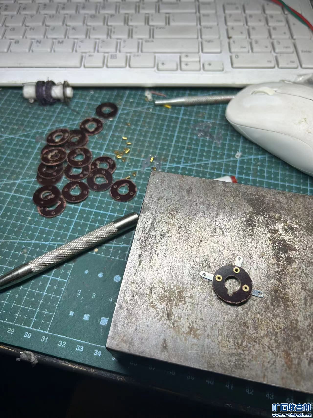

 楼主| 发表于 2024-9-29 21:56:31 | 显示全部楼层
巴人 发表于 2024-9-29 21:33
贴木皮需要用烙铁均匀的将木皮擀平整,之后就可以上漆了,漆需要至少 ...

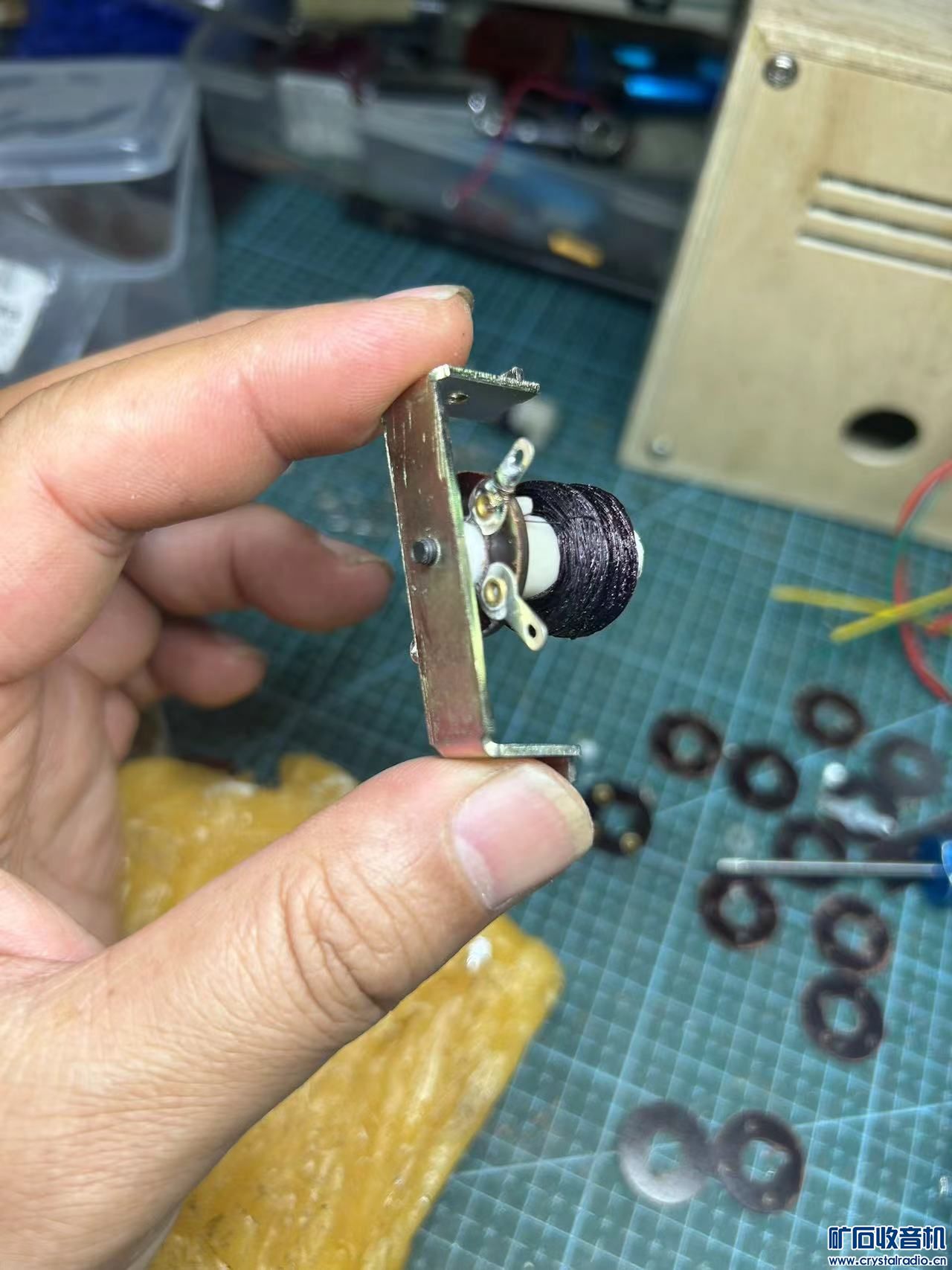

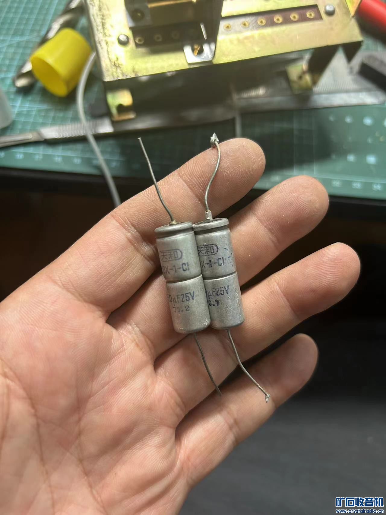

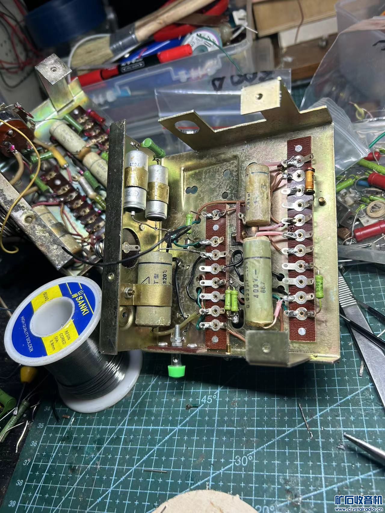

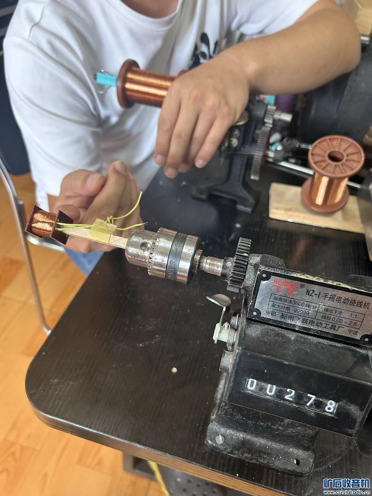

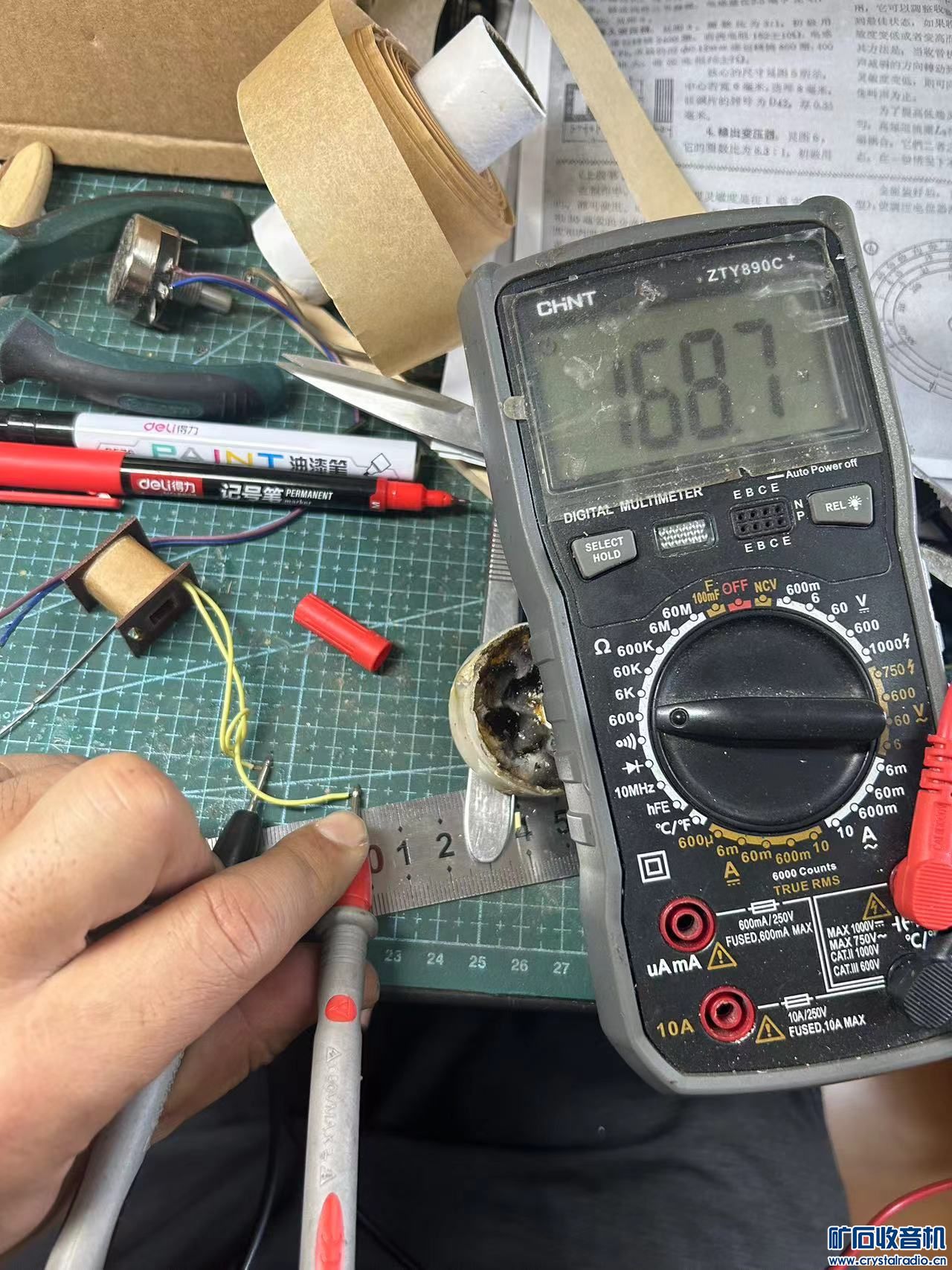

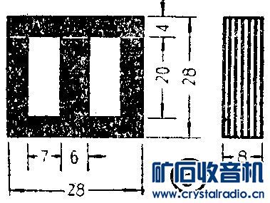

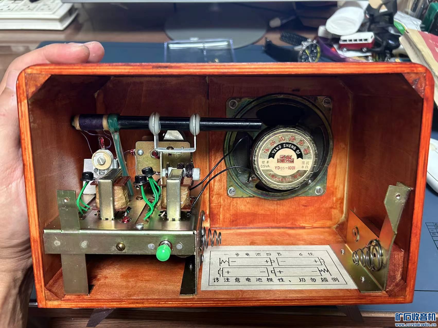

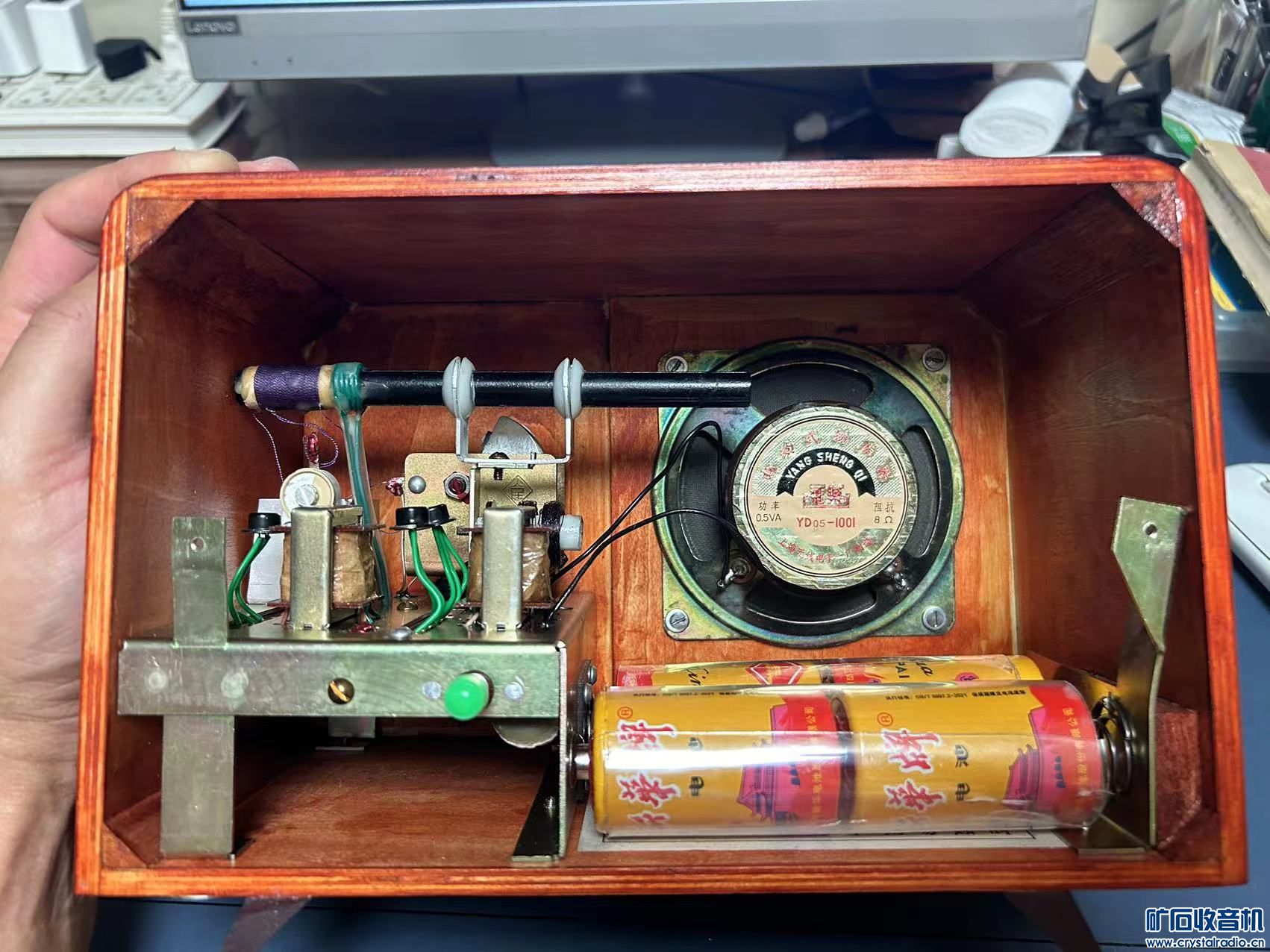

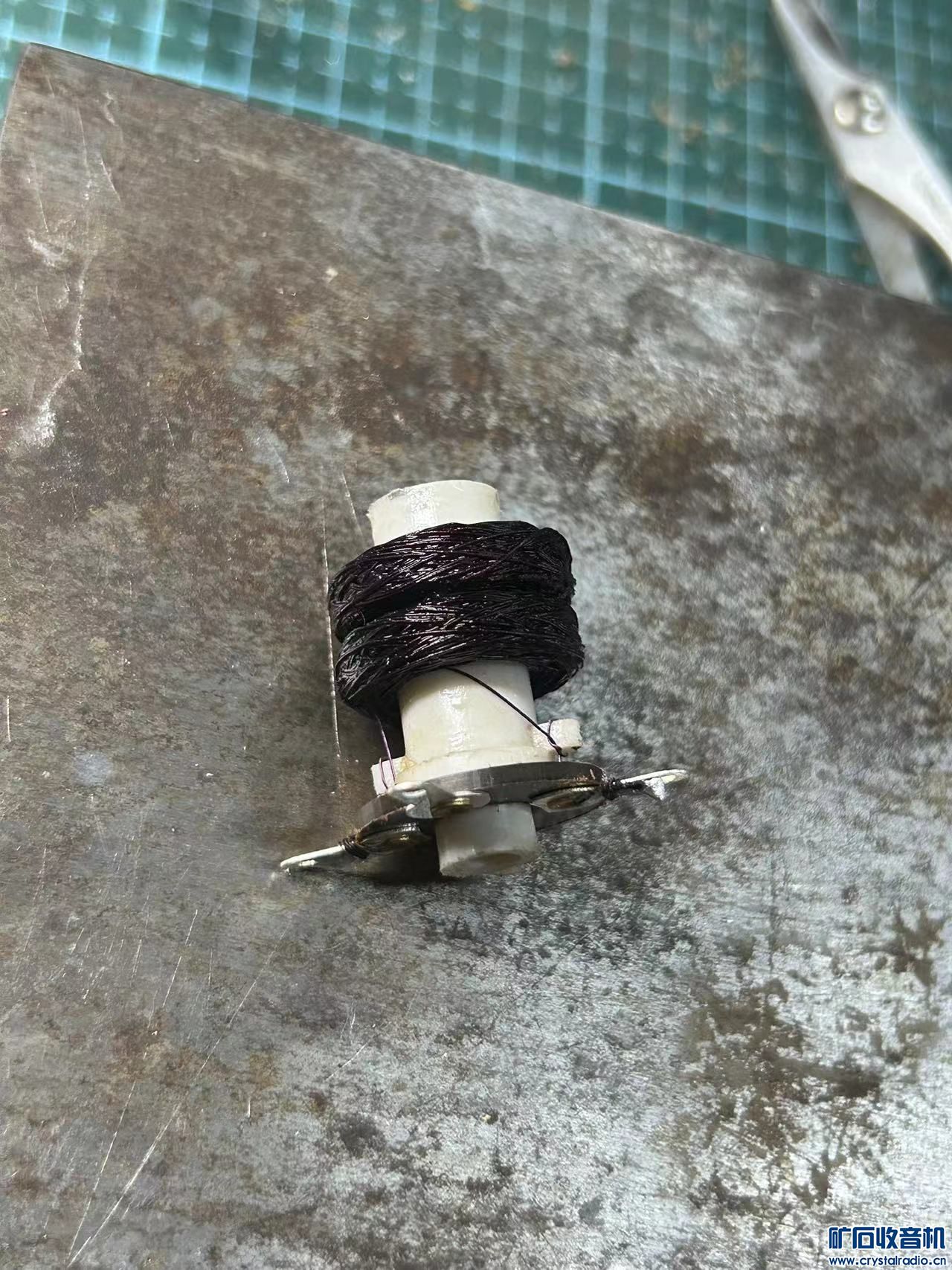

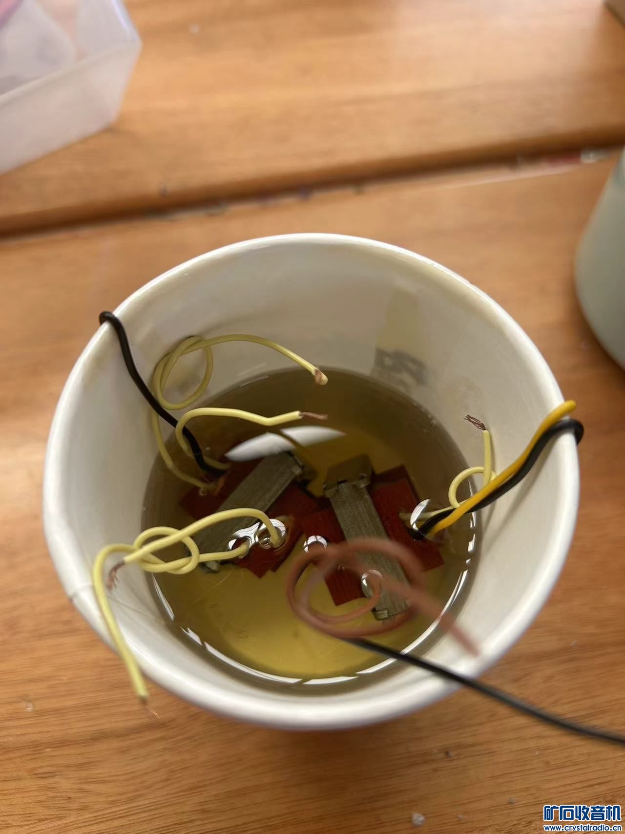

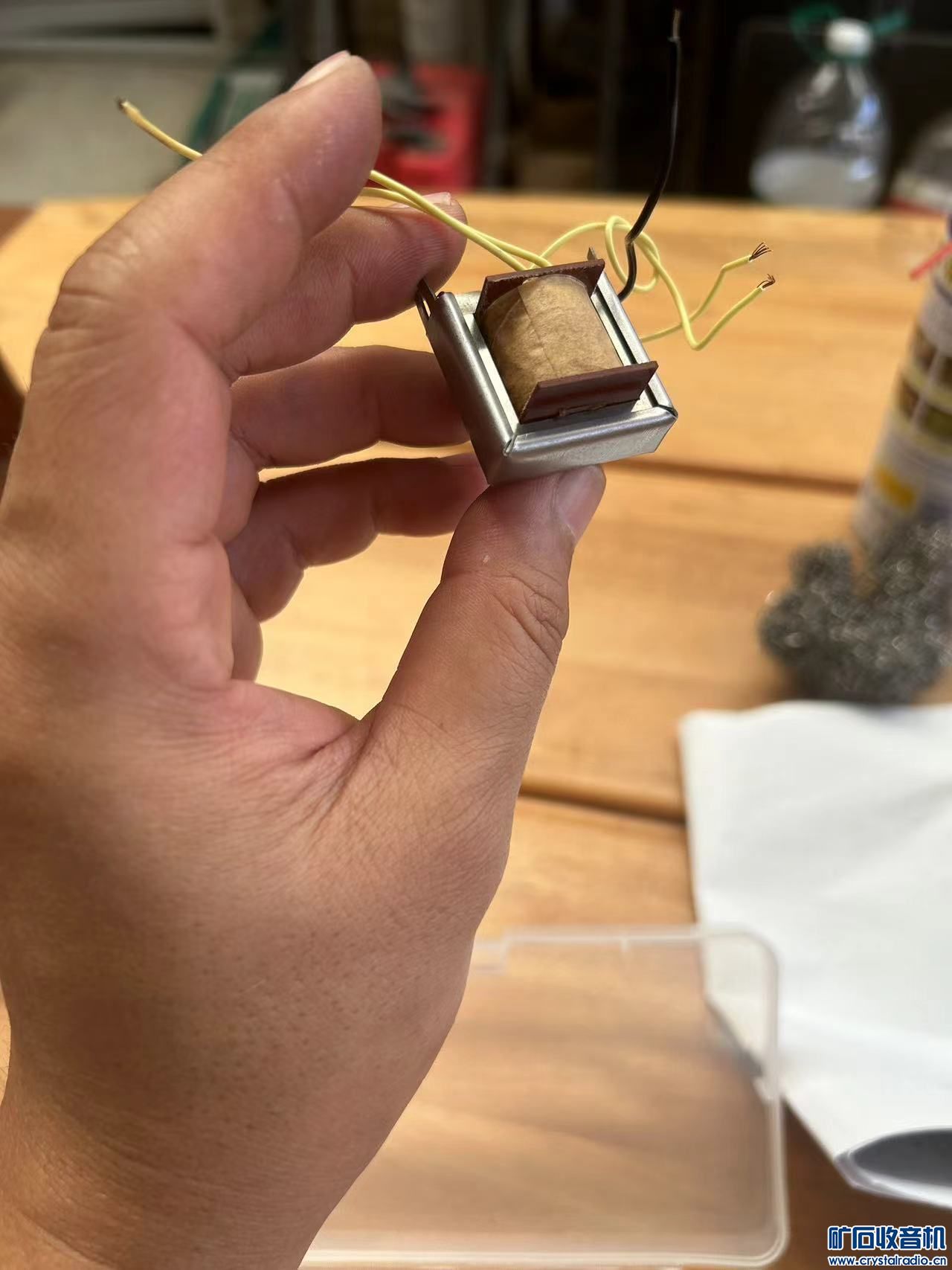

用公私合营战斗牌蜂房绕线机采用老丝包线老骨架老法绕制2.5毫亨扼流圈,采用0.35mm厚D42(无取向)硅钢片按资料中原数据制作铁芯(线切割)用1mm厚胶木片1;1复刻输入输出变压器骨架,制作变压器骑马夹,这样机芯做的真不真的最大BUG已经完美解决,可以说是一模一样,之后侵漆既大功告成。最值得称赞的是制作的扼流圈和输入输出变压器居然数据和资料上介绍的几乎一样,。这点看来当年的技术资料还是准确的。
4

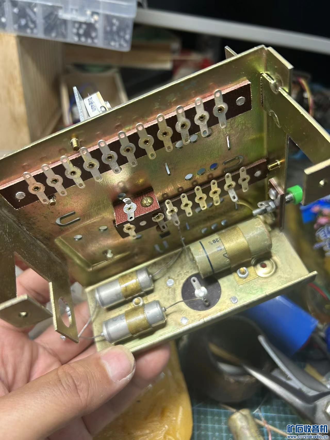

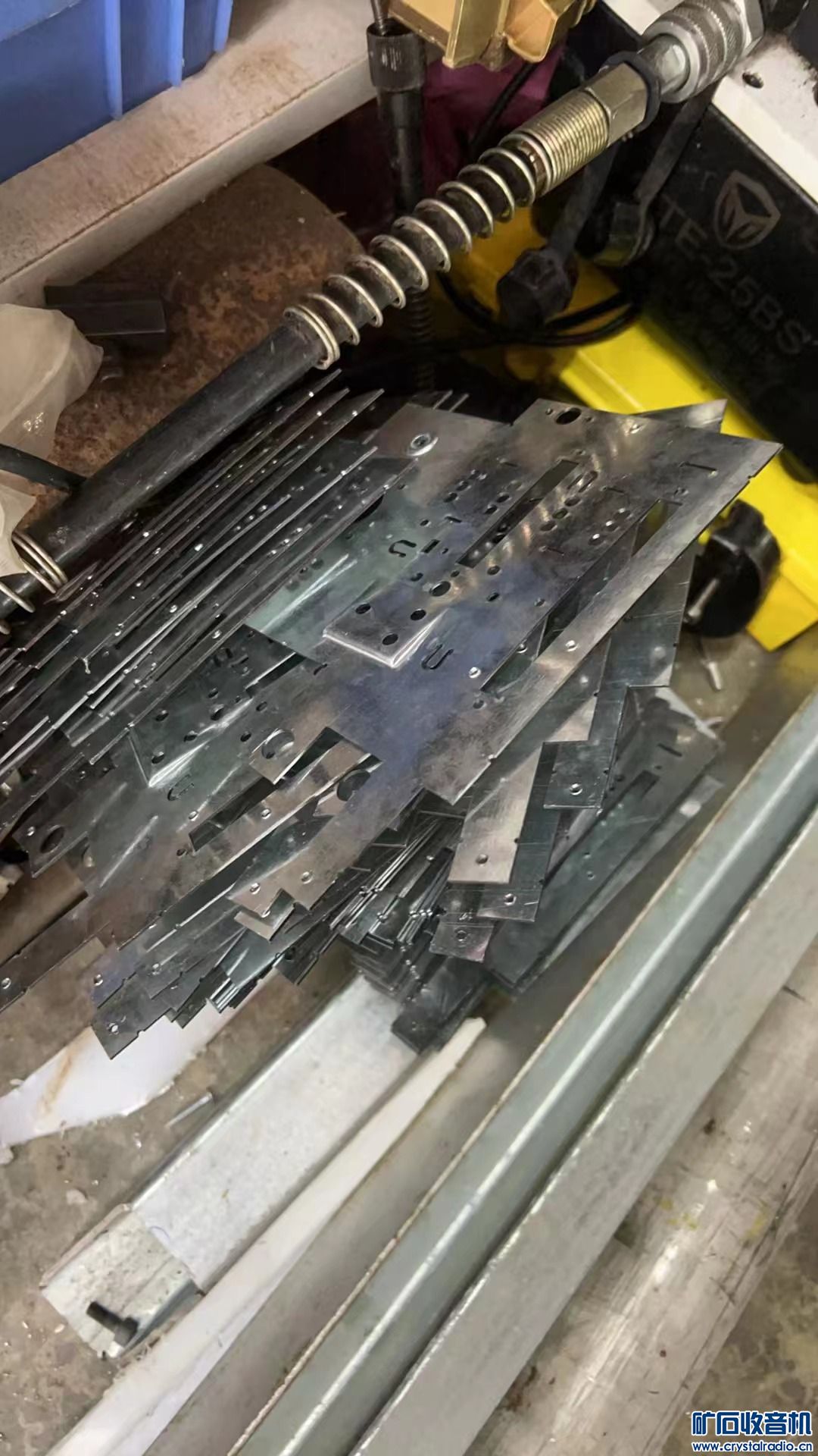

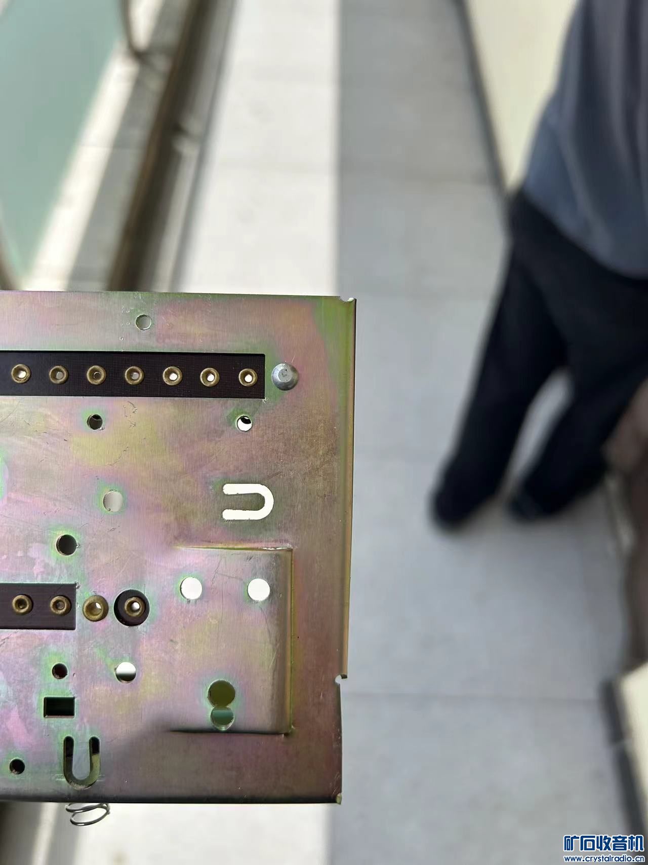

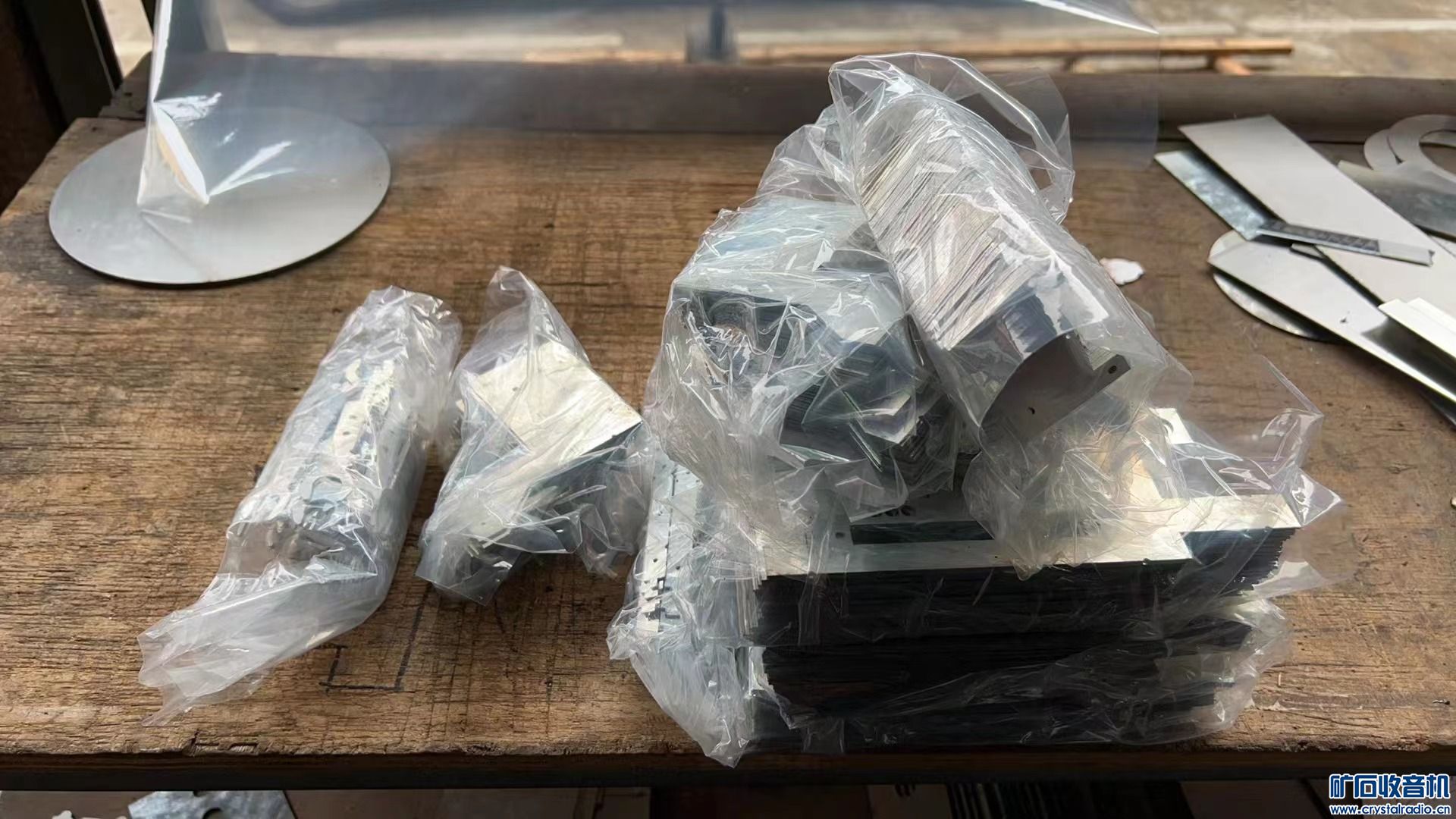

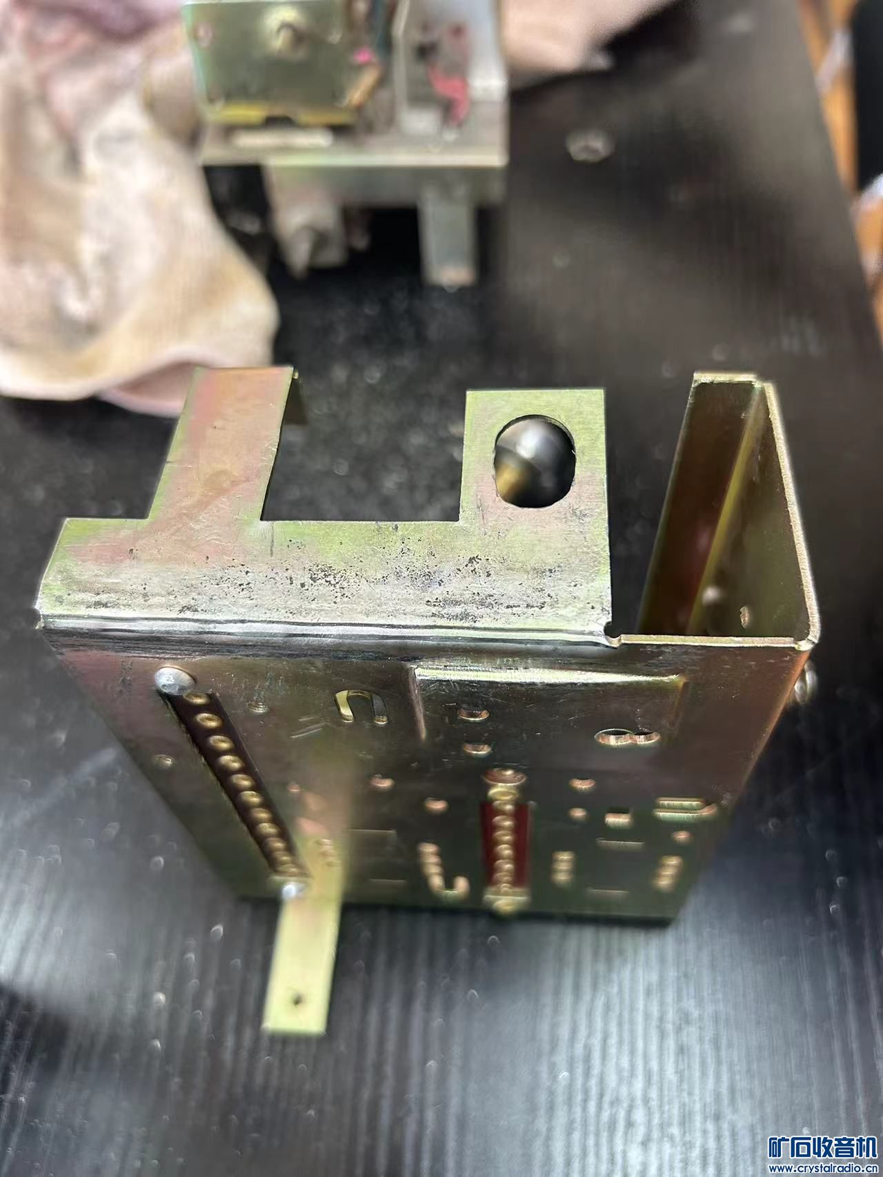

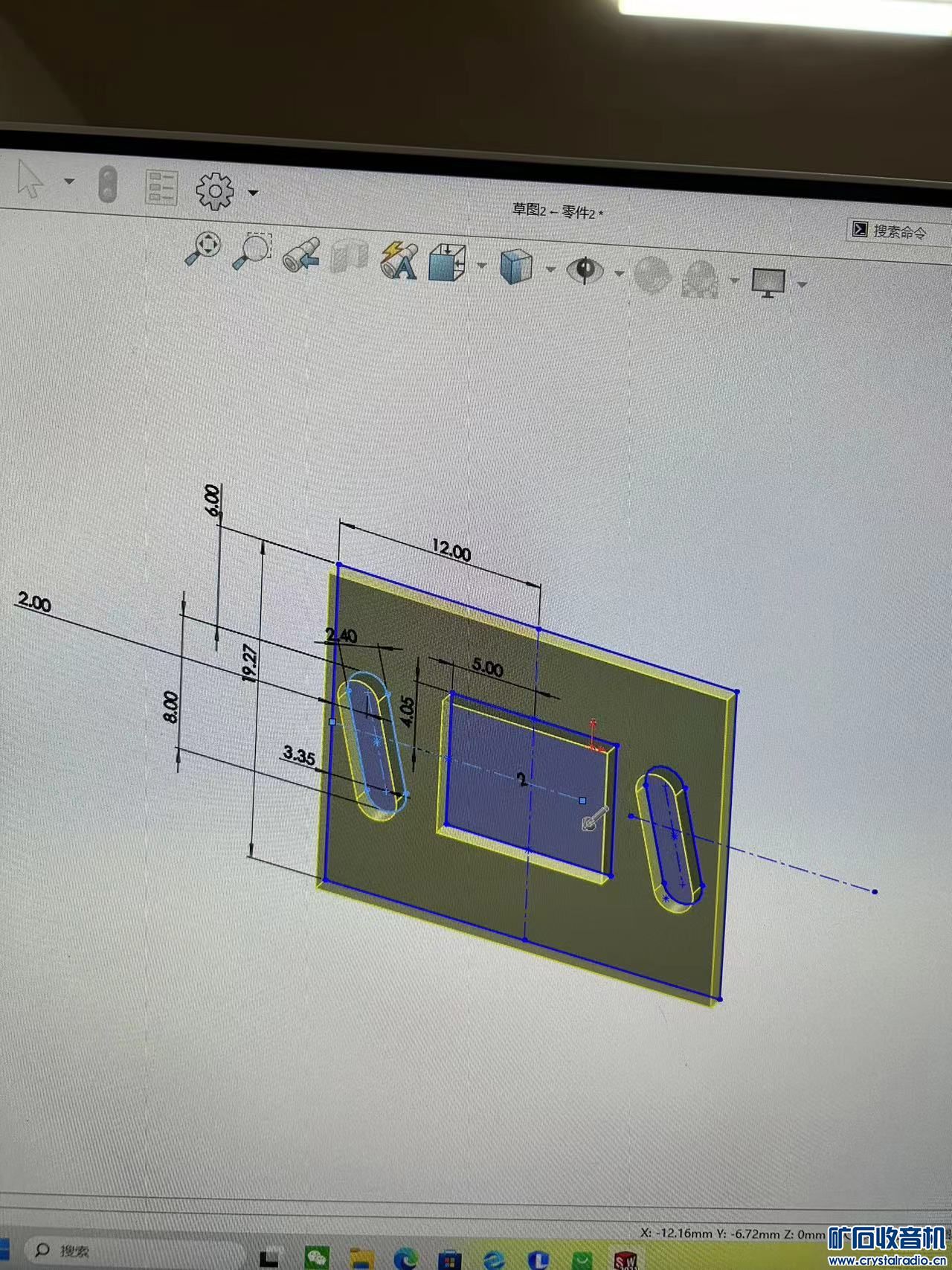

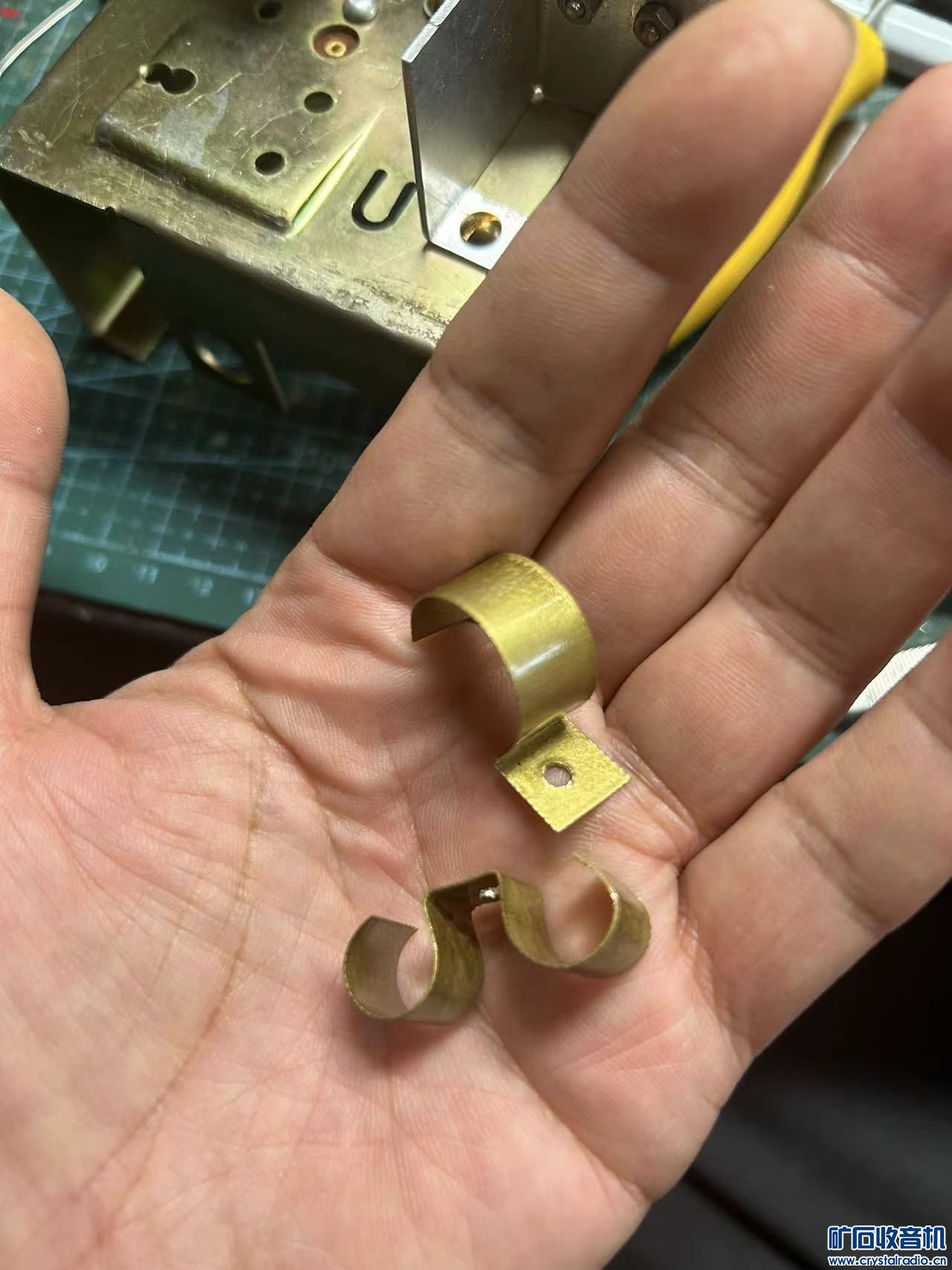

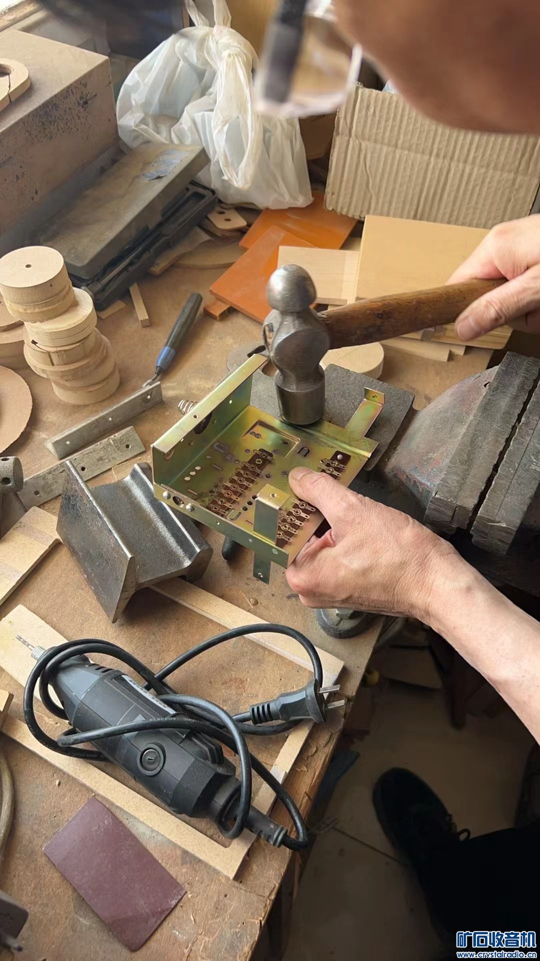

制作机架及电容卡子、镀彩锌、安装篷条

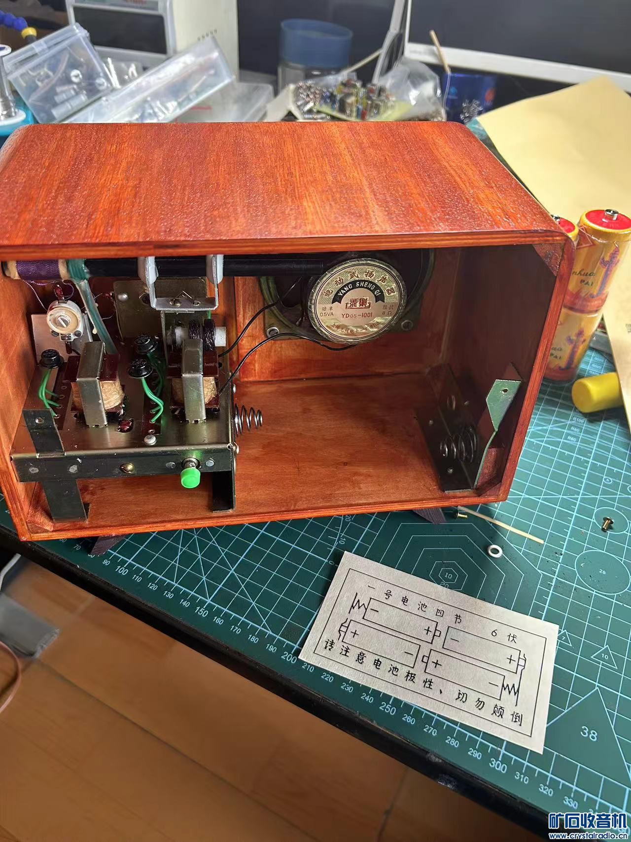

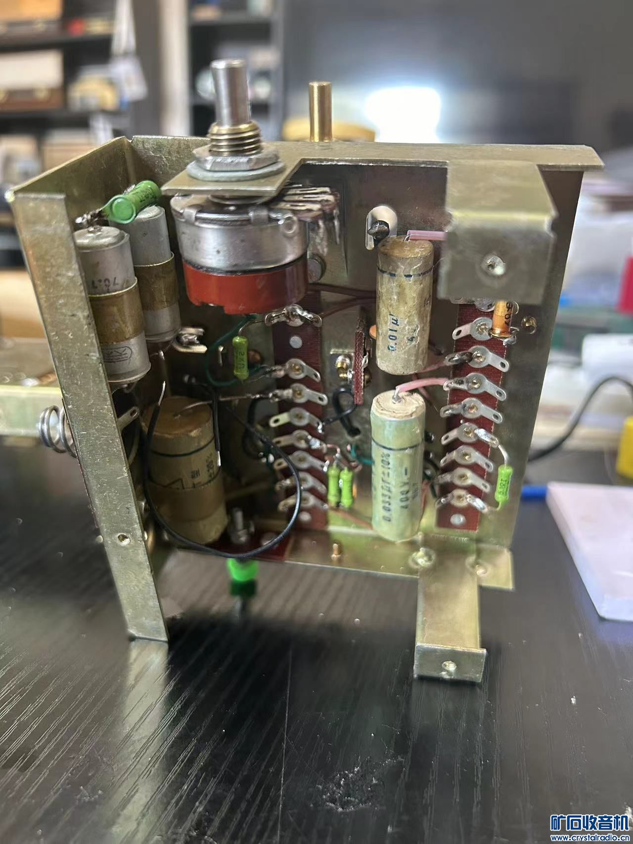

 楼主| 发表于 2024-9-29 22:16:07 | 显示全部楼层
巴人 发表于 2024-9-29 22:06
制作机架及电容卡子、镀彩锌、安装篷条

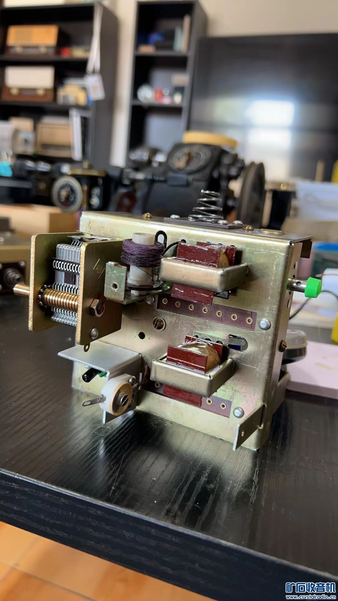

一切具备就开始安装机芯了,由大到小按顺序安装,地线、各部位连线要先做在底层,之后固定大型原件在之后安装小零件。调试从低放开始依次向前调整。
